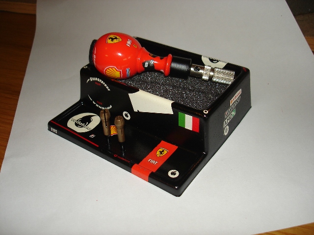

Depois de um fim-de-semana aproveitado para o modelismo, consegui completar as ultimas etapas de forma a terminar esta zona do motor.
Para betumar, voltei a usar o betume de poliéster, usando uma camada espessa de forma a conseguir ter alguma margem de material para corrigir alguns alinhamentos.
Depois foi o inevitável processo de lixar, betumar, lixar.... até conseguir uniformizar todo o conjunto. Este processo foi dificultado pela opção por deixar esta zona separada do bloco do motor...
Esta opção deveu-se à ideia de tentar reproduzir este motor para outro projecto... como não sabia se era ou não vantajoso uni-las...
Em seguida, e depois de alguns esclarecimentos, colei finalmente as duas peças e betumei as juntas com betume da Tamiya diluido. No final, todo o conjunto ficou com este aspecto:
Que tal?

Este sábado conheci, finalmente, a sede dos Pikuinhas. É um espaço simpático, bem apetrechado para o modelismo, onde se juntam os sócios para modelar e conversar. Pelo meio ainda tem tempo, paciência e disponibilidade para "actuarem" visitantes ignortantes
Foi uma tarde muito bem passada onde me puseram a pintar a aerógrafo (os primeiros passos), estreando o meu equipamento eh, eh. Tb deu para trocar umas pequenas ideias sobre a reprodução de peças a resina.
Só foi pena ter ido passear até Constância - ia com a cabeça na lua - e ter chegado um bocado atrasado. Assim, o prometido workshop sobre a reprodução de peças em resina teve de ficar para outra visita...
O pessoal, como já é habito, foi muito porreiro e incansável a dar conselhos, ajuda, etc... é pena é o Entroncamento ser tão longe de Lisboa, pq senão aparecia mais vezes... Obrigado a todos!
