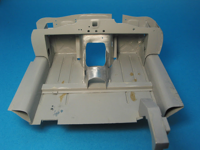

Aproveitando que decidi refazer a parte superiora do firewall, fotografei o processo para o mostrar.
Este é o primeiro painel a reproduzir:
O molde em papel, e o relevo já reproduzido em alumínio (a peça trapezoidal é em alumínio e serviu para reproduzir o relevo):
Todos os recortes efectuados e a peça já cortada no seu contorno (o contorno é a última parte a executar):
Peça ensaiada no lugar:
O início do pilar A que ajuda a apoiar esta peça:
Imagem 1/1 do pilar A visto de baixo:
Abraços e bom modelismo

Re: Eagle Speedster
Finalmente o firewall está completo e embora não perfeito, levou uma camada de primário para ter um ar decente. Falta lixar ali e ali, encher com putty acolá, mas começa a parecer-se com isto:
Cá vai:
Estou estupidamente orgulhoso de 2 pormenores que vão ficar completamente tapados:
O reforço interior do pilar A
O fecho do pilar A que depois é revestido pela chapa exterior
Chamem-me maluco mas foram as peças que deram mais prazer depois de montadas.
Pcosta
Cá vai:

De volta ao monstro, iniciei a cobertura da caixa de velocidades e a transição para o túnel de transmissão. Ainda em dryfit, as peças em alumínio bruto e a firewall sobre elas:
Pcosta
