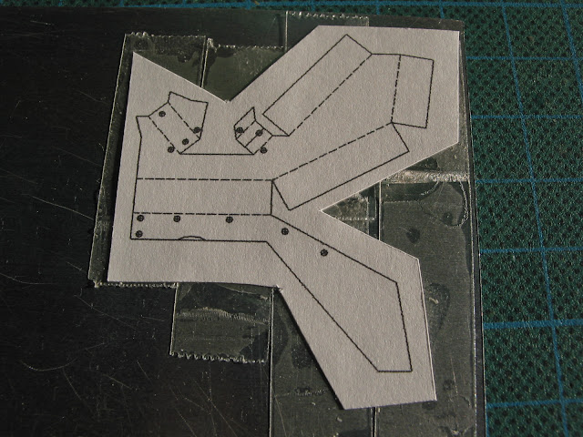

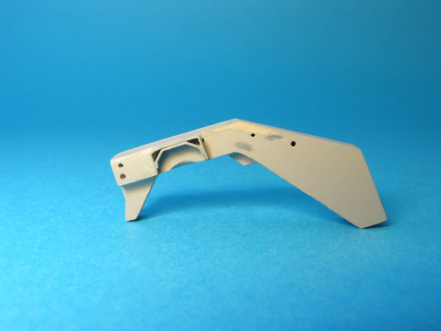

Se te predispuseres a fazer a mesma peça 3 vezes a técnica aparece, pelo menos comigo é assim.
Um pequeno update das últimas investidas: os dois membros de apoio da transmissão (traseira)... 1 feito, 1 em falta e alguma chapa que envolve o eixo traseiro.
A peça planificada
Já dobrada, colada, com primário e retoques em curso:
Um dryfit no local
