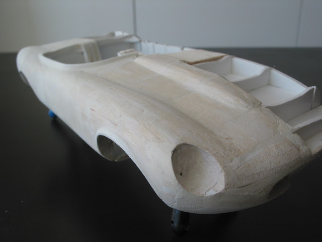

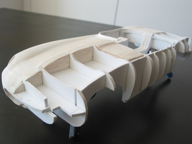

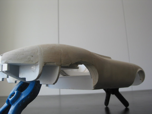

Como a minha formação tem muito a ver com o desenho técnico, não consigo cortar uma folha de papel, sem antes fazer o desenho no CAD! Ora 3 meses depois do início, tinha material para começar a cortar alguma coisa:
Com um bicho tão curvilíneo, só fazendo como os kits de barcos: cavername a cavername. A ideia é moldar o corpo e fazer uma concha em fibra de vidro. O interior seria para mais tarde. Arranjei poliestireno expandido (não é evergreen, é mais poroso e de corte mais fácil, quase da densidade da balsa) de 1mm e contracolando em 2mm, fiz os cavernames e montei-os.
E fui enchendo os espaços com balsa (veios no sentido do comprimento do carro!!!), lixando, lixando, lixando, lixando as formas, corrigindo o necessário e enchendo com massa automóvel de poliester as asneiras.
Um dia a minha mulher mandou-me ir fazer pó para a rua (ou o pó ou eu) e como ainda estava frio, o corpo do Speedster ficou um pouco em suspenso até dias (noites) mais quentes.

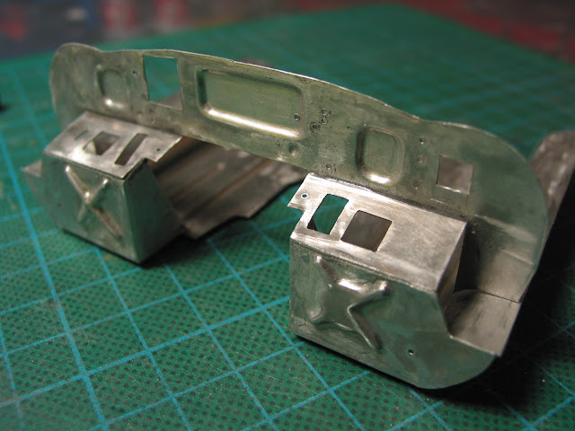

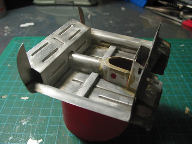

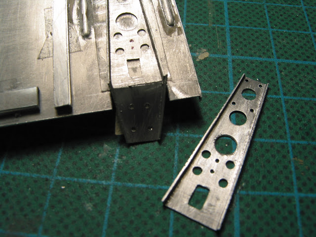

Continuando a saga, vou tentar mostra-vos tanto os sucessos como as desgraças (muitas bacoradas de novato e alguns sucessos)...
Completo novato, fiz as minhas compras de evergreen e comecei a construir pela ponta menos óbvia, o subframe frontal dos E-type e a firewall.
Percebi logo dois problemas: o subframe não iria nunca aguentar o próprio peso, sequer e no firewall (em evergreen de 1mm) não consegui reproduzir o relevo da chapa estampada.
Vi algures num forum de modelismo umas peças feitas com chapa de alumínio de gráfica offset e como trabalhei com bastantes durante anos, fui a uma delas roubar umas 10 chapas (chapas com imposição errada e não chapas já passadas pela máquina, que essas ficam abauladas pelos tambores).
E pus-me a estampar chapa de alumínio de 0.3mm...
Primeiro com uma matriz em madeira e depois de anelar com fogo a chapa, um cabo de escova de dentes molda a chapa à matriz. Umas 4 tentativas depois:
Depois o corte da chapa com uma lâmina (basta um golpe superficial e depois trabalha-se com o stress do material)
O firewall e painéis de piso prontos a serem "quinados". Só mais tarde reparei que ao inverter os relevos em esqueci que o firewall estava em espelho!!!:
A quinagem em curso:
E um dryfit de parte do subframe já feito em alumínio:
Lancei-me ao túnel da transmissão:
E ao início dos painéis da bagageira:
Parecia tudo bem só que o metal após ser anelado (ou brazeado), fico mole como papel e tem que sofrer um novo processo de aquecimento e arrefecimento rápido para retomar a forma. Nesse processo a peça ficou toda distorcida e sem salvação possível. Nem tirei fotos tal era o desânimo!!!
Voltando à estaca zero, resolvi não brasear a chapa e estampar à bruta, fazer elementos mais pequenos e ir mais devagar. Aproveitei também para alterar a forma de estampagem e ao mesmo tempo reduzir a altura dos estampados. Em vez de uma matriz, colei à chapa peças de arame e chapa com a forma dos relevos. A estampagem ficou com muito melhor definição!
E a moeda gigante para dar escala:
Já com um primário para arranhar os defeitos e umas peças pequenas coladas:
