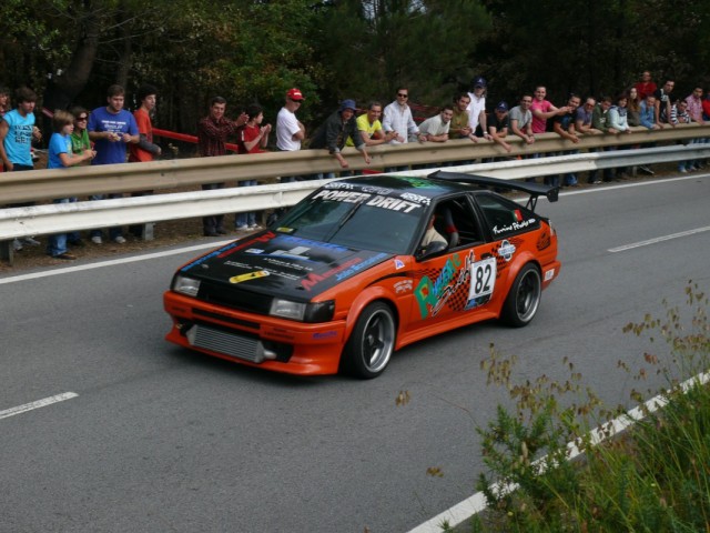

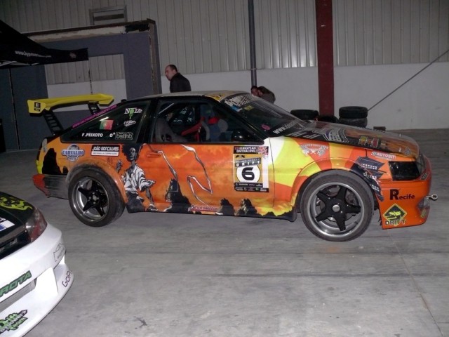

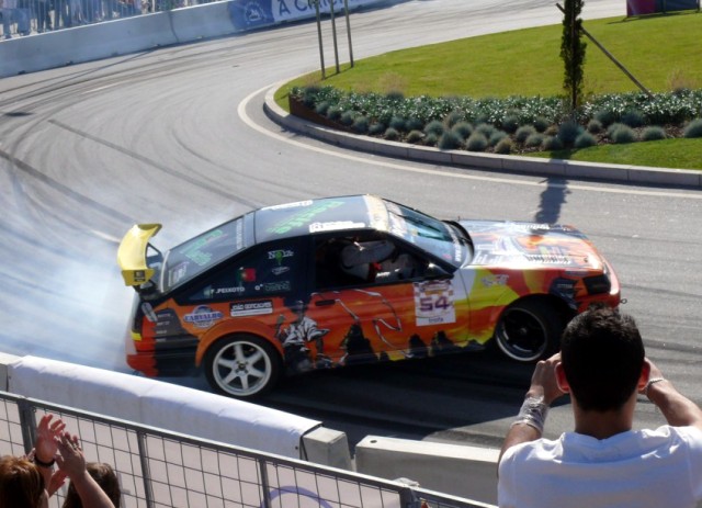

Olha, em relação à massa de poliester a que uso é a da motip e tenho uma técnica para evitar lixar muito, para evitar que ela fique com esse aspecto muito rugoso:
Depois de aplicar no carro ou na base (como no teu caso) e antes de secar completamente, uso uma espátua Humida de água (saliva também dá :? ) para alisar. Molho a espatua e aliso um pouco, volto a molhar e por ai fora. Assim fica a massa mais lisinha e evita-se o esmeril ou lixa.
Convém ter cuidado com as poeiras destas massas.
Já agora ainda vais a tempo de fazer este...
Toyota Firmini eixoto 1 [640x480].JPG (87.46 KiB) Viewed 6281 times
Toyota Firmino 2 [640x480].JPG (104.05 KiB) Viewed 6281 times
Toyota firmino 3 [640x480].JPG (94.57 KiB) Viewed 6281 times
Do Firmino Peixoto que dá espectáculo em provas de Drift.

O do Firmino é excelente, só que é o Levin. Este é o Trueno, que abre os faróis.
