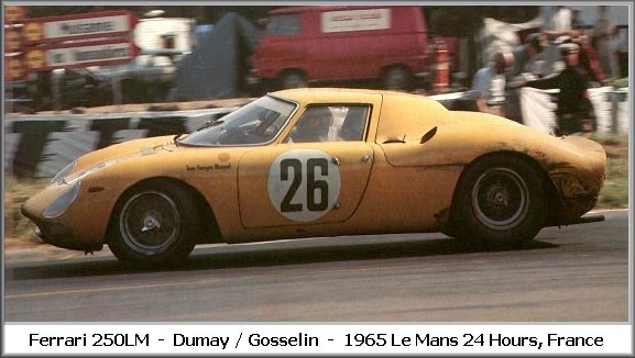

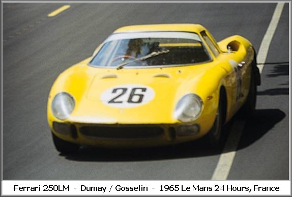

Aqui estão algumas fotos dos dois carros, o vencedor e o 2º classificado.
A grande diferença entre os dois é sem duvida o nariz, de resto penso que são iguais (excepto na decoração, é claro).
Sérgio, o problema das fotos actuais dos carros é que muito dificilmente eles estão como na prova que queremos representar, eu tento sempre tomar como referência fotos de época comparativamente com fotos actuais. Actualmente os coleccionadores/investidores colocam nos carros uma decoração similar à da prova em que o carro teve o seu melhor resultado, mas muito raramente são fieis, penso que será apenas uma forma de chamar a atenção para o palmarés do carro e aumentar o seu valor.
Neste caso além dos frisos dos faróis, e da falta das opticas rectangulares, noto que o letring dos numeros não é o correcto.

Bela documentação, Rosso Corsa. Dá para perceber muito bem a diferença entre as duas frentes e suas diferentes aberturas e angulação do capô. Agora, numa proposta de montagem bem fiel, me parece que o kit Academy serve apenas para o carro amarelo.
Obrigado por enriquecerem este tópico.
Aldo
