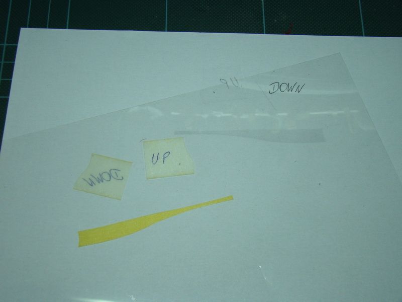

Máscara colada em uma folha transparente (pode ser acetato ou transparência para retroprojetor)
Aqui a indicação de qual o lado precisava ficar para cima e para baixo

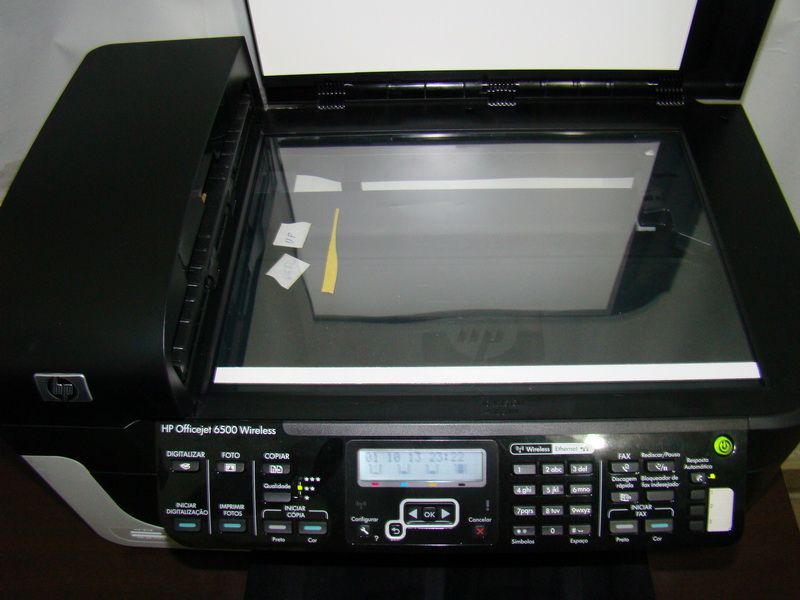

Usamos uma máquina de xerox ou uma multifuncional para copiar
