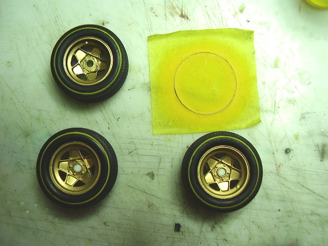

Soberbo. Se me permites a pergunta...como fizeste o risco amarelo á volta dos pneus???

GUSTAVO wrote:Soberbo. Se me permites a pergunta...como fizeste o risco amarelo á volta dos pneus???
G.
Olá Gustavo, obrigado!
Desculpa esta resposta tardia, mas estive algum tempo sem aceder ao fórum...
Os riscos amarelos foram pintados a aerógrafo usando máscaras com fita isoladora da tamiya. Cortei simplesmente, com um compasso de corte, dois círculos com uma diferença nos diâmetros de sensivelmente 1mm, e depois foi isolar e pintar. Foi um pouco difícil a aderência da fita à borracha, um pouco gordurosa, dos pneus, mas aerografando "a seco" na vertical resultou bem.
O drama veio uns tempos depois de ter concluído o modelo, quando descobri que, afinal, em vez de amarelo, os riscos destes pneus Firestone, deveriam ser dourados...
Mas amarelo ficaram. Depois de concluir um modelo nunca volto atrás para corrigir erros, pois penso que o caminho é para a frente, ou seja, tento fazer melhor no próximo.
Por muito que tentemos nunca conseguimos ter toda a informação relativamente a um assunto... (a não ser que o carro a ser modelado seja o nosso!)

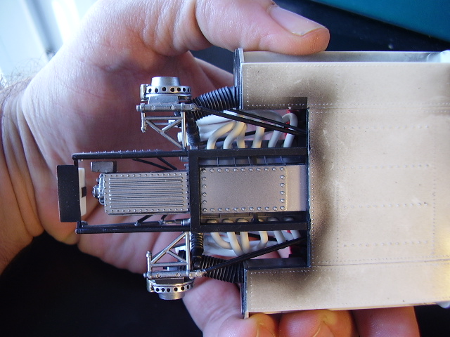

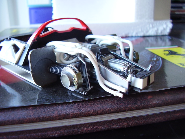

Amigo X-Filer, construí de raiz (scratchbuilding) apenas o bloco do motor e os escapes individuais. Os colectores 3-1 já faziam parte do kit, assim como as ponteiras, que no entanto foram melhoradas. Para o bloco recorri a fotos de alguns motores Ferrari, por isso não reclamo 100% de fidelidade no resultado final. O objectivo era apenas encher com algo minimamente credível, um espaço que de outra forma ficaria visivelmente vazio... é que um Ferrari sem motor é como um cheeseburger sem queijo :mrgreen:
Usei chapa de plástico Evergreen, de várias espessuras, para o bloco e as nervuras. Para os escapes individuais usei varão (rod) de 2mm de espessura, também da Evergreen, que foram moldados com a ajuda de um secador de cabelo :oops:
Não tenho uma foto que mostre em detalhe o resultado final. Ficam estas duas, o mais aproximado que tenho.

Outra pergunta (para quem não tem o mínimo de experiência em kits): qual é a cor que usas para imitar a liga do bloco? Alumínio?

X-Filer wrote:Outra pergunta (para quem não tem o mínimo de experiência em kits): qual é a cor que usas para imitar a liga do bloco? Alumínio?
Exactamente, X-filer, penso que usei o alumínio da Alclad, que posteriormente foi ligeiramente sujado com tintas de óleos (preto e castanho).
Outras opções poderão também ser o Semi-matt aluminium e dull aluminium da Alclad.
Penso que o importante é conhecer a cor do bloco, e para isso nada melhor quer uma pesquisa na internet, pois, por exemplo, nos motores de carros americanos, temos alguns casos de blocos laranja nos MOPAR, e azuis nos Ford...
Quanto à experiência, nada melhor quer deitar mãos à obra. Verás imensos progressos num par de kits se seguires as dicas e técnicas mostradas tanto neste fórum como em muitos outros na net. Just do it.... :wink:
