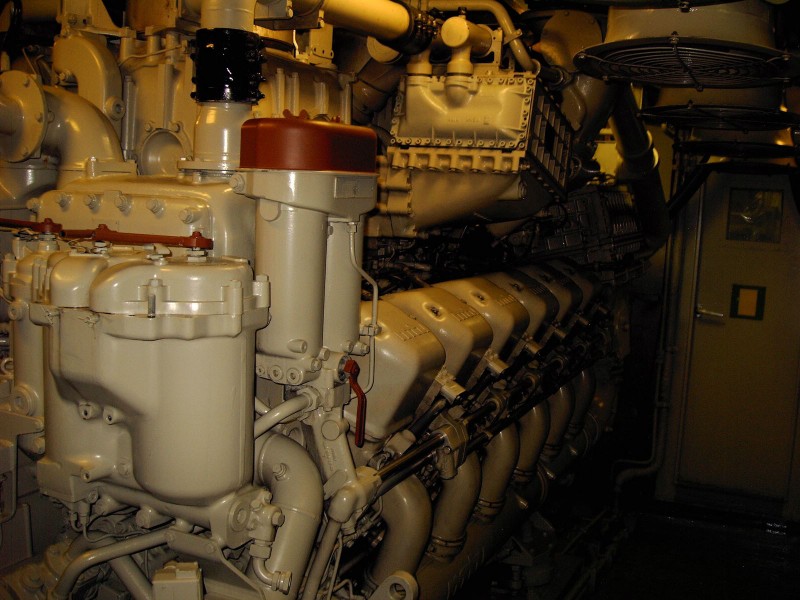

Esses vossos 12 cilindros são tão pequenos ou são só para a energia que o navio gasta?
Motor fragata.JPG (123.9 KiB) Viewed 6997 times

Nessa foto pode-se ver um dos dois motores principais do navio, são da Marca MTU, parceira da MAN e são de 12 cilindros em V, modelo MTU 12V 1163 TB82 com 8840 cv cada.
Estes motores parecem pequenos mas enganam, têm um sistema de funcionamento por "bancas de cilindros", ou seja o motor arranca com 4 cilindros, depois disso, quando se começa a meter carga ou ordens, vão entrando mais duas bancas, cada uma com 4 cilindros, cada uma de sua vez, consoante a potencia pedida, tem tb 3 turbos, cada um a funcionar separadamente com uma banca, ou seja poderemos ter o navio a navegar a 10 nós e levarmos só 8 cilindros em carga e desses oito cilindros vão também só duas turbos a funcionar, não sei se me fiz entender.
O sistema propulsor deste navio é baseado no sitema CODOG (COmbinated Diesel Or Gas), quer isto dizer que só pode funcionar com os motores ou com as turbinas, os motores levam o navio até 60% da sua velocidade máxima (20 nós), depois disso entram as turbinas LM 2500GT, fabricadas pela General Electric que desenvolvem só uns meros 53600 cv cada uma, com turbinas o navio atinge a sua velocidade máxima de +/- 32/33 nós.
Estes dois equipamenteos de propulsão estão acoplados a duas caixas redutoras, que são nada mais nada menos que uma caixa de velocidades com embraigem e tudo, é aqui que se faz o acoplamento do motor ou da turbina no veio propulsor.
Temos assim dois conjuntos de Motor/Turbina/Caixa Redutora/Veio do Hélice/Hélice.
As Hélices tb são curiosas pq são de passo variável, ou seja as pás das mesmas mudam de angulo consoante a velocidade do veio, tanto para a frente como para trás, por isso os veios rodam sempre no mesmo sentido, bastando alterar o angulo para se avançar ou retroceder. Podemos por isso ter ambos or veios a rodar e, se tivermos 0 (zero) graus de passo nas hélices estamos parados.
O navio dispõe também de 4 grupos electrogénios (geradores) contituidos por 4 conjuntos motor/gerador, os motores são tb MTU, modelo MTU 12V 396 TB53.
Espero que tenham percebido, qualquer dúvida é só perguntarem.
