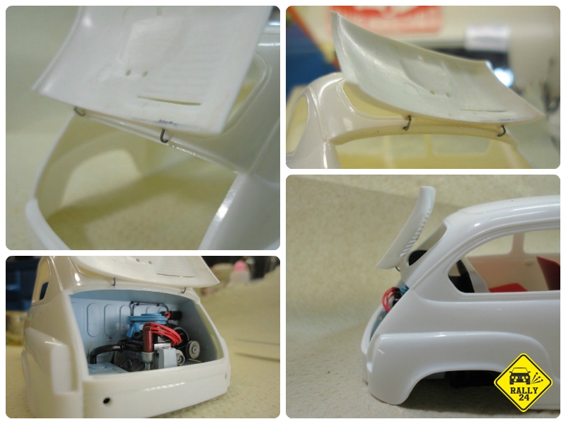

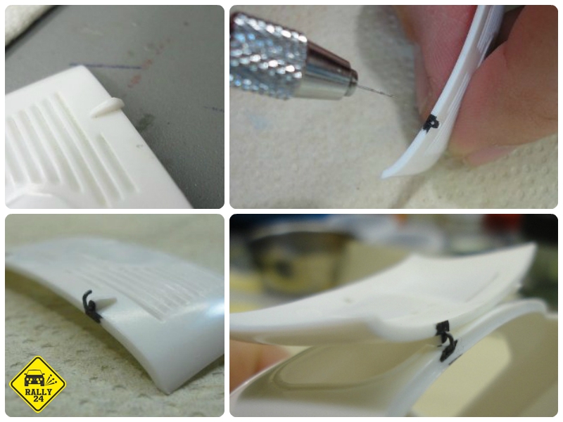

Fiz duas alterações no capot, a primeira foi relativamente á sua posição, as instruções da Gunze sugerem colocar/colar o capot na posição fechada ou para ser ver os detalhes do motor, colocar o capot ao lado do modelo quando este está em exposição.
Nem pensar! [-X Vou fazer um par de dobradiças e colocar o capot na posição de aberto.
A segunda alteração vem na sequência do capot ficar aberto. Na posição de aberto o que vai ficar visível será o interior do capot, o problema é que na superfície interior não estão reproduzidas as ranhuras de refrigeração do motor e isso retira realismo ao modelo.
Solução? Abrir as ranhuras uma a uma… ](*,)
Mãos á obra.

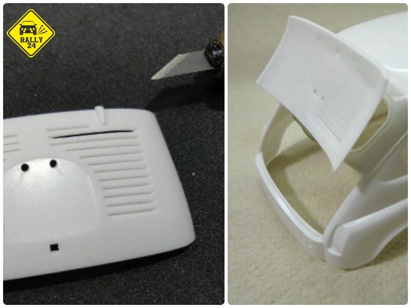

Os primeiros testes, uma ranhura aberta e o capot na posição de aberto.
Fiat 600-100.jpg (219.55 KiB) Visto 12775 vezes

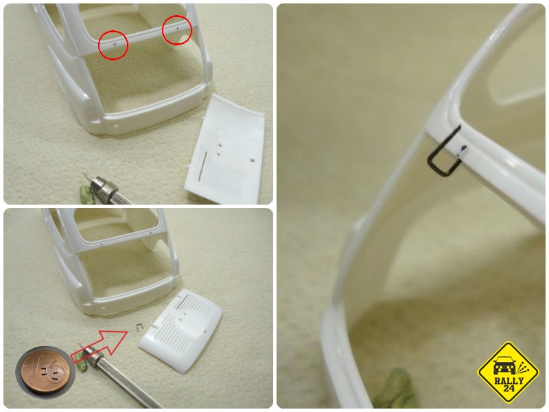

Começando pelas dobradiças.
Depois de fazer dois “U” em metal marquei o local e fiz 4 furos onde encaixam nas extremidades das dobradiças.
Fiat 600-101.jpg (185.89 KiB) Visto 12775 vezes
Fiat 600-102.jpg (226.87 KiB) Visto 12775 vezes
Teste de encaixe…
Fiat 600-103.jpg (246.75 KiB) Visto 12775 vezes

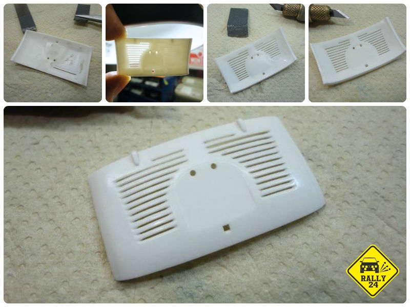

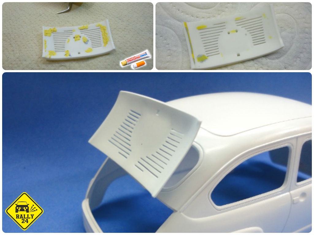

Segunda alteração.
Após o teste que fiz na primeira ranhura fico bem claro que abrir as ranhuras como o x-acto não seria a melhor solução. Por mais certinho que fosse o corte o acabamento final nunca teria um aspecto muito agradável.
A solução foi lixar o capot pela parte de dentro, foi um trabalho entediante, ](*,) foram horas e horas a lixar mas o resultado foi satisfatório.
Fiat 600-104.jpg (218.25 KiB) Visto 12775 vezes
Depois de abertas as ranhuras foi necessário fazer alguns acertos na superfície interior do capot, excessos na utilização da lixa… 8-[
Fiat 600-105.jpg (286.38 KiB) Visto 12775 vezes

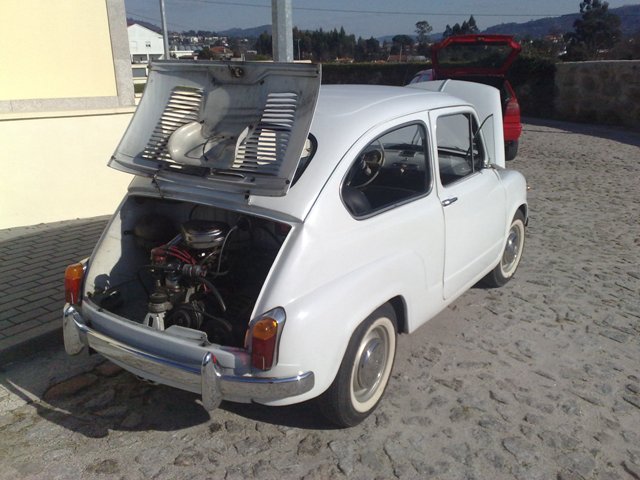

Mas assim vai ficar o capot sempre na posição de aberto , ou estarei a ver mal??
Já deves ter visto de certeza um video do plamo do fiat 500 em que se vê a forma de pôr o capot a trabalhar , eu acho que era uma mais valia neste já perfeito modelo.

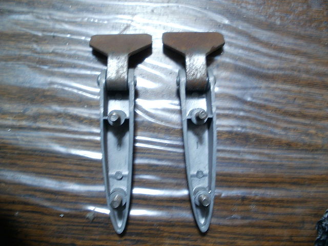

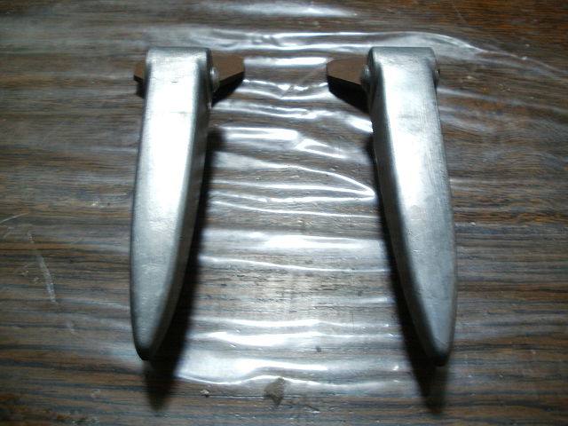

Não estás a ver mal, o capot vai ficar aberto. Concordo que um capot funcional valorizava mais o modelo, acredita que pensei em mil e uma soluções para fazer isso, o meu grande problema foi sempre fazer isso e respeitar a forma original das dobradiças.
Vê como são as dobradiças originais.
No Fiat 500D do video da Plamo foi mais fácil fazer a dobradiças porque são dobradiças simples.

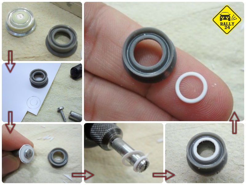

Se há coisa que me apaixona no modelismo é o desafio constante que a construção de um modelo me proporciona. Ora, o post de hoje é sobre um desses desafios.

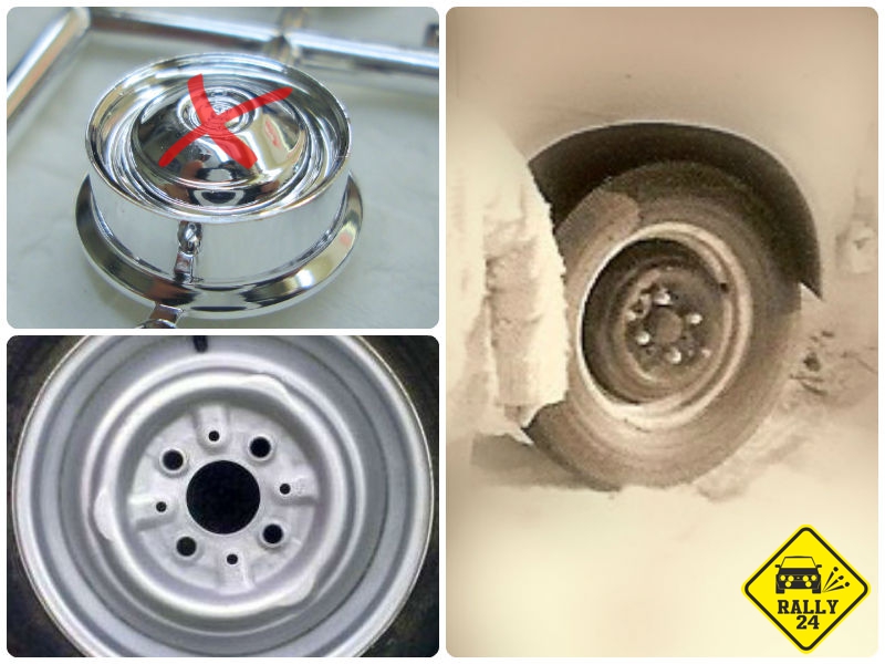

Por motivos puramente estéticos (modas dos finais dos anos 60…) o meu pai decidiu dar um ar mais ”racing” ao “600”. Retirou os tampões cromados das jantes e pintou interior de preto, nada de especial.
O pior foi verificar que as jantes disponibilizadas no kit da Gunze tinha os tampões cromados acoplados às jantes... :evil:
Fiat 600-106.jpg (218.64 KiB) Visto 12675 vezes

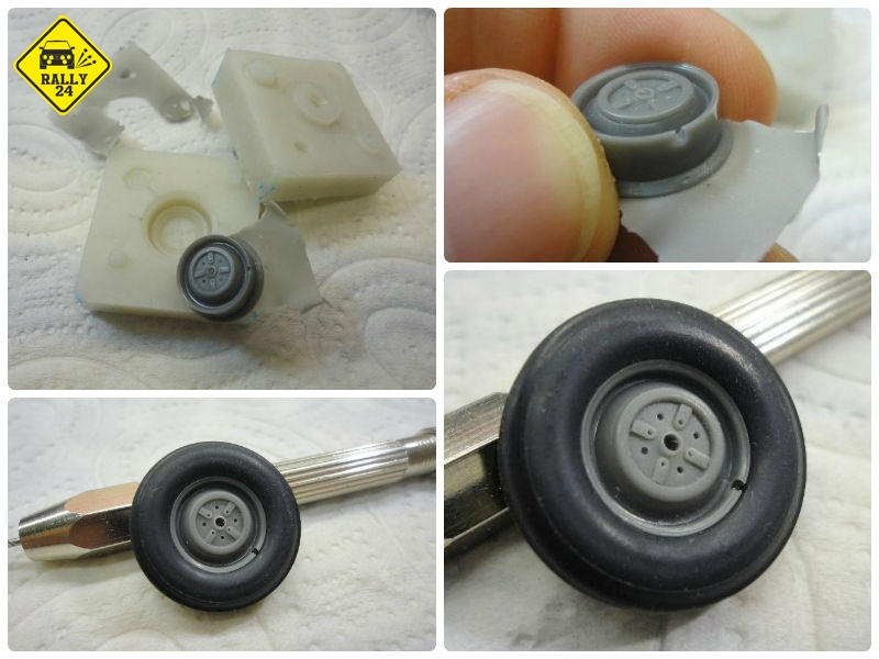

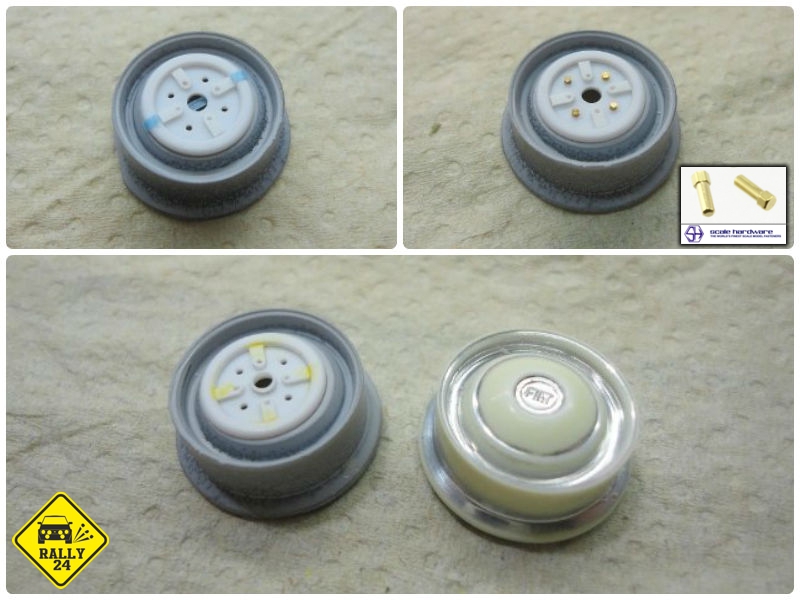

Decisão “óbvia”… reproduzir umas jantes de raiz.

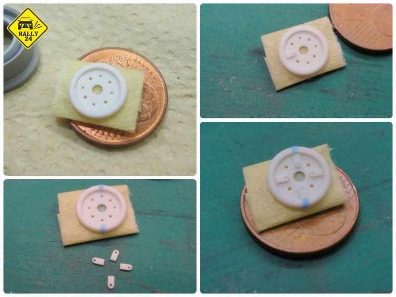

O primeiro passo foi fazer uma cópia da jante original, esta vai servir de base á “nova jante”.
Fiat 600-107.jpg (229.36 KiB) Visto 12675 vezes
Na cópia comecei por eliminar o tampão. De seguida torneei com a Dremel o arco que delimita o centro da jante.
Fiat 600-108.jpg (225.28 KiB) Visto 12675 vezes

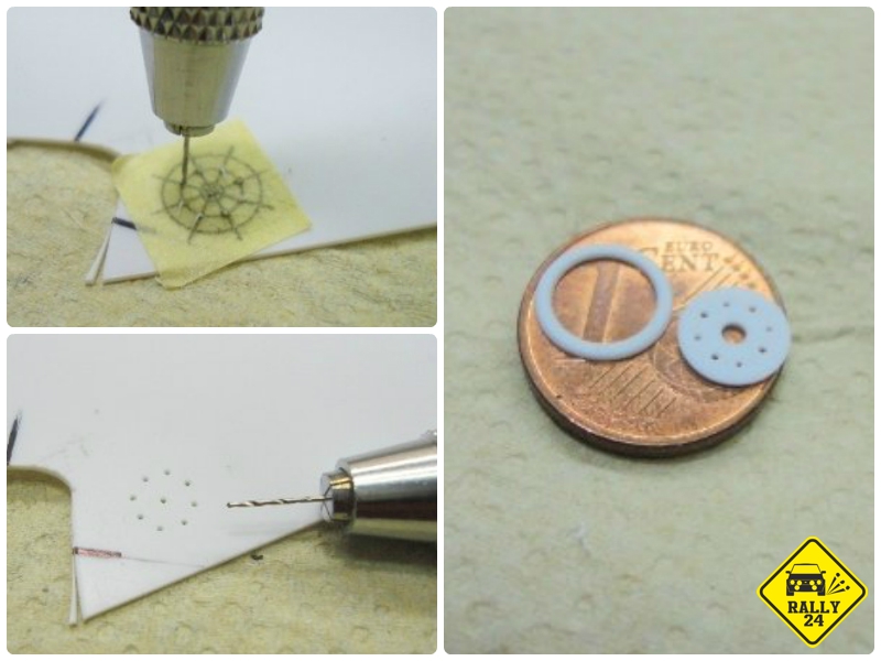

Com ajuda de uma impressão feita num programa de desenho, furei e criei os orifícios existentes no centro de jante. Para obter o diâmetro correcto voltei a utilizar a Dremel para a tornear.
Fiat 600-109.jpg (218.1 KiB) Visto 12675 vezes
Coladas as duas peças, passei á reprodução do relevo interior da jante.
Fiat 600-110.jpg (224.93 KiB) Visto 12675 vezes
Fotos abaixo:
O primeiro “Dry fit”: Aro da jante + centro da jante.
Aproveitei também para ver com iria ficar o aspecto da jante com os parafusos.
A “nova jante” termina.
Fiat 600-111.jpg (217.83 KiB) Visto 12675 vezes

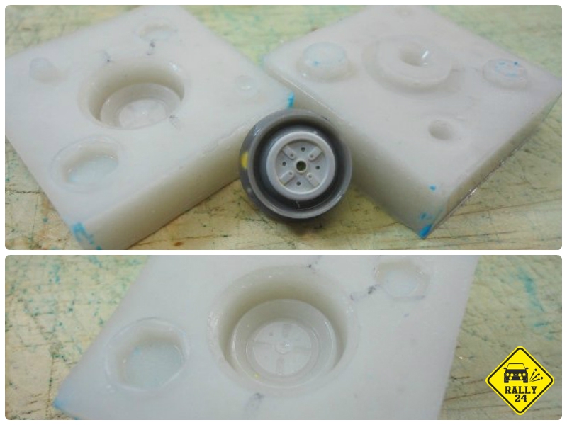

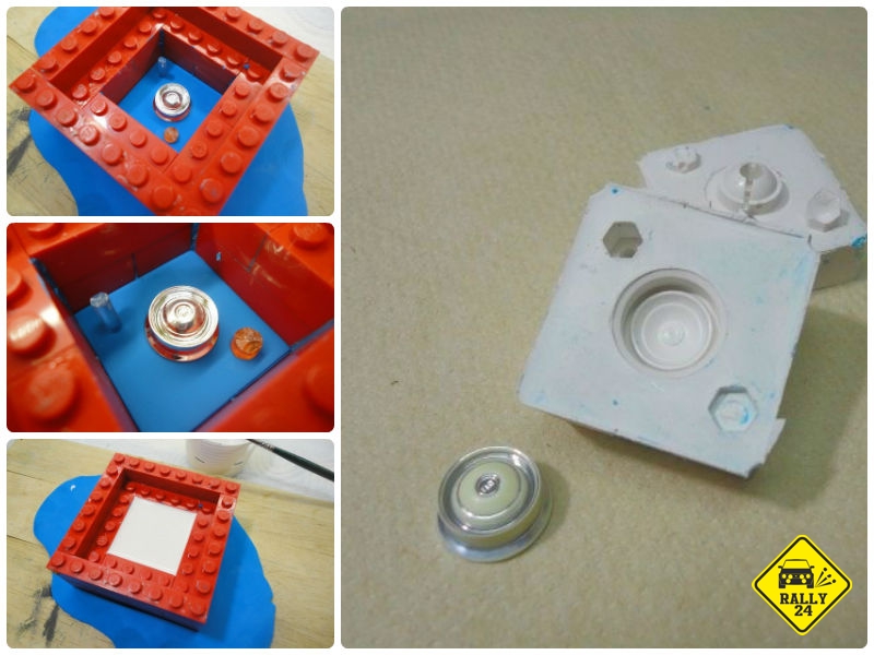

Com a nova jante terminada fiz um novo molde.
Fiat 600-112.jpg (217.6 KiB) Visto 12675 vezes
Já ouviram dizer que “…a pressa é inimiga da perfeição.”, certo? ](*,)
Foi o que me aconteceu na primeira cópia da “nova jante”, nota se na foto.
Contudo fiquei satisfeito com o resultado final, as próximas cópias serão sem bolhas. [-o<
Fiat 600-113.jpg (199.42 KiB) Visto 12675 vezes

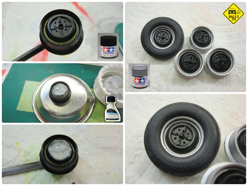

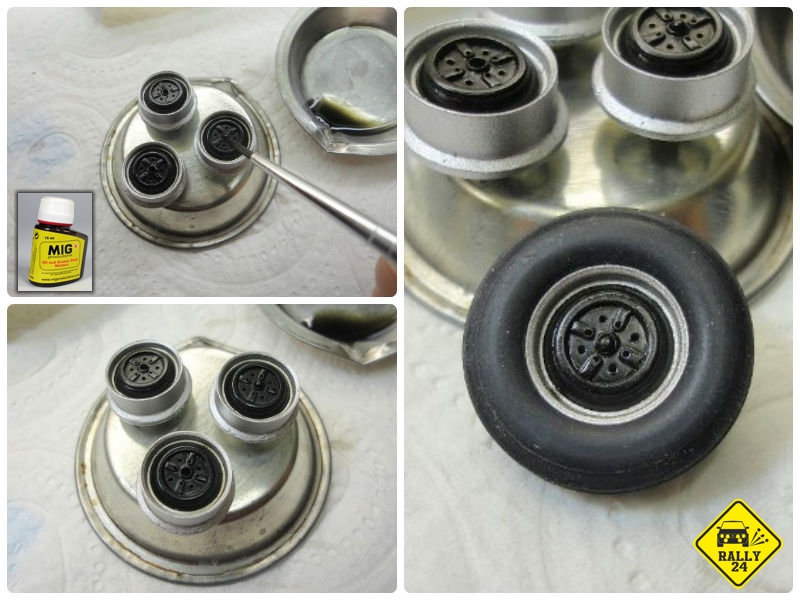

4 Cópias mais tarde, foi tempo de pintura, primeiro o centro a preto e depois o aro a metalizado.
Fiat 600-114.jpg (235.81 KiB) Visto 12675 vezes
Para eliminar o aspecto limpinho da pintura, fiz um ligeiro weathering.
Fiat 600-115.jpg (233.99 KiB) Visto 12675 vezes

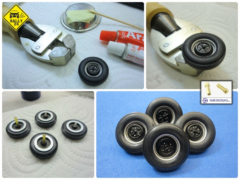

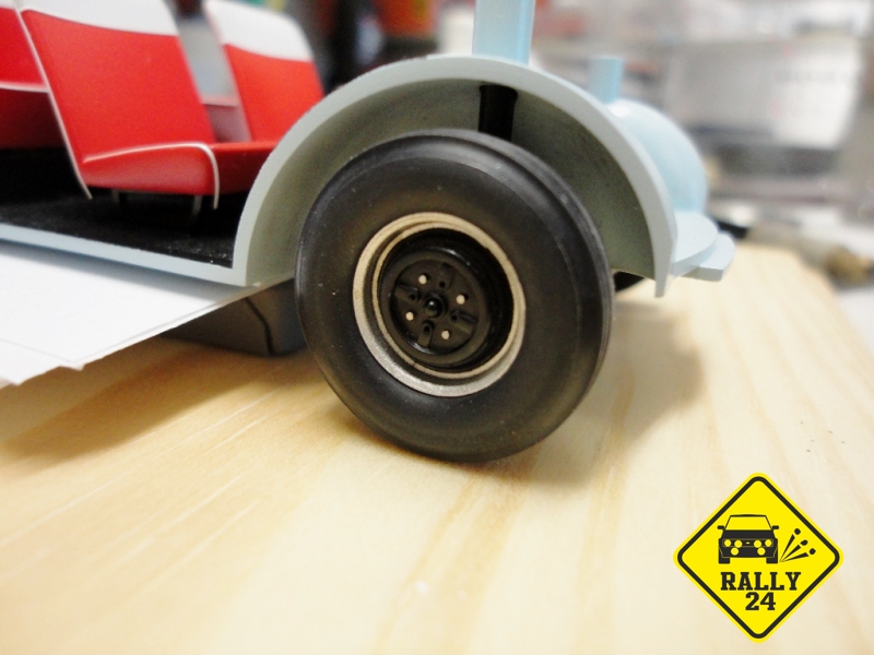

Última operação, colar o eixo na jante.
Fiat 600-116.jpg (253.13 KiB) Visto 12675 vezes
E aqui está o resultado final.
Fiat 600-117.JPG (254.61 KiB) Visto 12675 vezes
Fiat 600-118.JPG (257.91 KiB) Visto 12675 vezes
