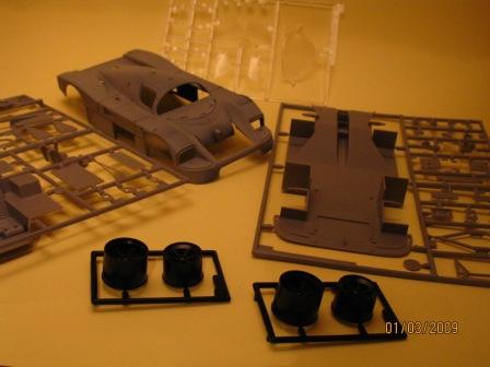

Este post é mesmo só para abrir o tópico da minha participação neste GB, pois o unico avanço que efectuei foi dar primário na carroçaria.
Neste momento estou perante uma grande indecisão, abro ou não o capot motor? É algo que nunca fiz e confesso que tenho algum receio de experimentar, mas há que evoluir. Por outro lado, este kit é muito fraquinho em termos de pormenor e não tem motor, pelo que não sei se arrisque tanto para mostrar tão pouco.
Penso que o melhor é ver como fica aquela secção para depois tomar uma decisão.
Cumps.
Scirocco.
Cumps.
Scirocco.
- IMG_3134.jpg (21.87 KiB) Visto 15381 vezes
- IMG_3135.jpg (15.29 KiB) Visto 15381 vezes
