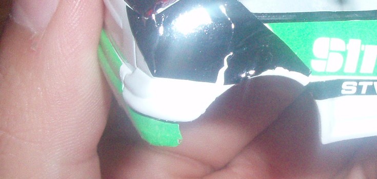

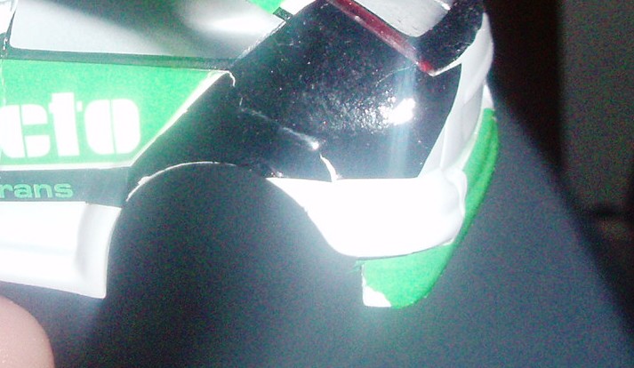

pouco tempo depois de finalizar a pintura avancei com os decalques..
Eis que os problemas apareceram, e muito piores que no 207.. :cry:
Nos decalques laterias parecia-me ser possivel colocar de um só vez mas eis que devido ao relevo das cavas das rodas os Grandes problemas apareceram.. os decalques não acentaram bem e depois partiram ao tentar retificar.. o decalque verde na traseira também foi muito complicado devido ao relevo do parachoques.. tenho aqui um grande problema pra resolver.. ja mandei vir uns decalques novos pois vou retirar estes.. mas estou com receio de voltar a colocar os decalques.. :? Não sei se ja alguem utilizou estes decalques (Renaissance) mas parecem-me mais grossos dos que utilizei no 207 e no celica, poderá vir daí esta dificuldade dos decalques se ajustarem ao relevo???
fotos:
Que desilusão:::::::
mas aqui não se desiste :wink:

Um bom amolecedor de decalques é fundamental (especialmente nos que se revelam mais grossos.
Re: Fred topic (iniciação)
Microset antes de colocar os decalques, ajuda a eles colarem ao carro e depois "litros" de microsol para ele "contornar" o carro, no fim se for preciso dás-lhe com o secador - dar ar quente não dar com o secador no decalque :).
Não sou nenhum pró, mas comigo nunca me dei mal com esta receita.

Então acho que já dei com um grande problema que tambem influenciou o 207!!!
Eu so aplicava o Microset, adolfo!!!! Eu parti do principio que o "frasquinho" que comprei era o miraculoso Microsol mas é o Microset. não sabia da existencia dos 2.. :oops: Ora se só aplicava o microset no decalque, ele em vez de se "adaptar" aos contornos, ficava logo pegado á superficie da miniatura, correcto?!?!
Estou no inicio e sempre a dar com a cabeça na parede!!!!!!!! sem problema, vamos em frente.... :wink:

mas é mesmo assim eu tambem precisei e preciso de "truques", agora só uma coisa assim que aplicas o microsol tenta mexer o minimo possível no decalque, pois ele fica muito frágil.

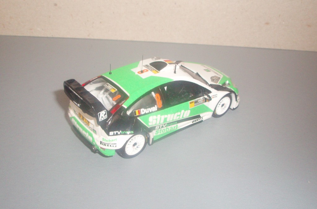

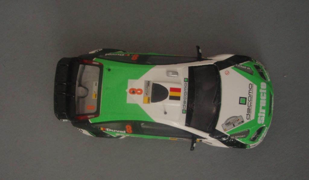

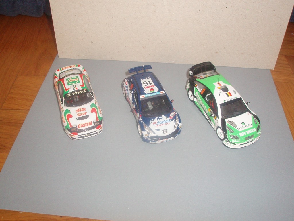

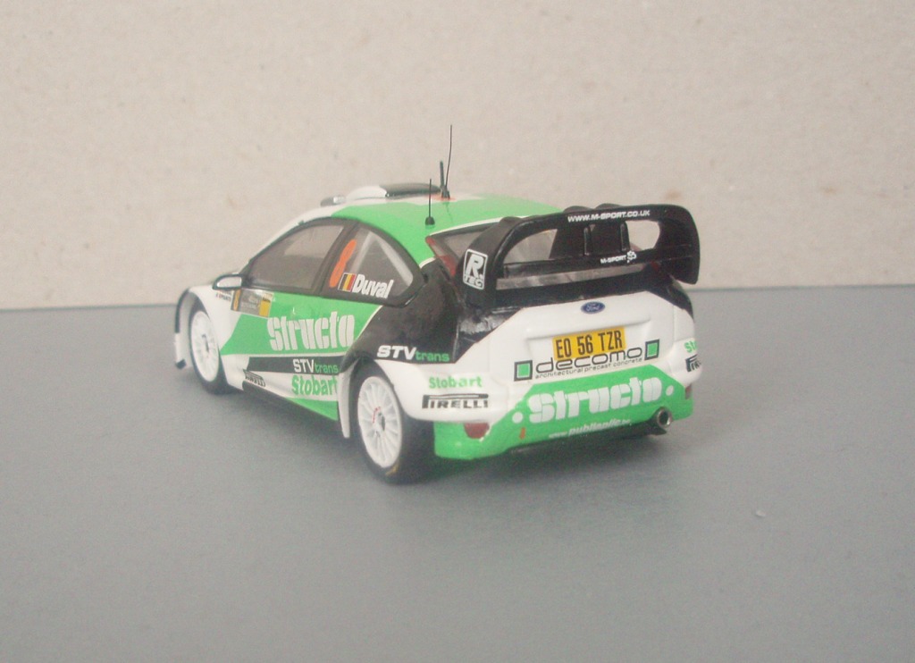

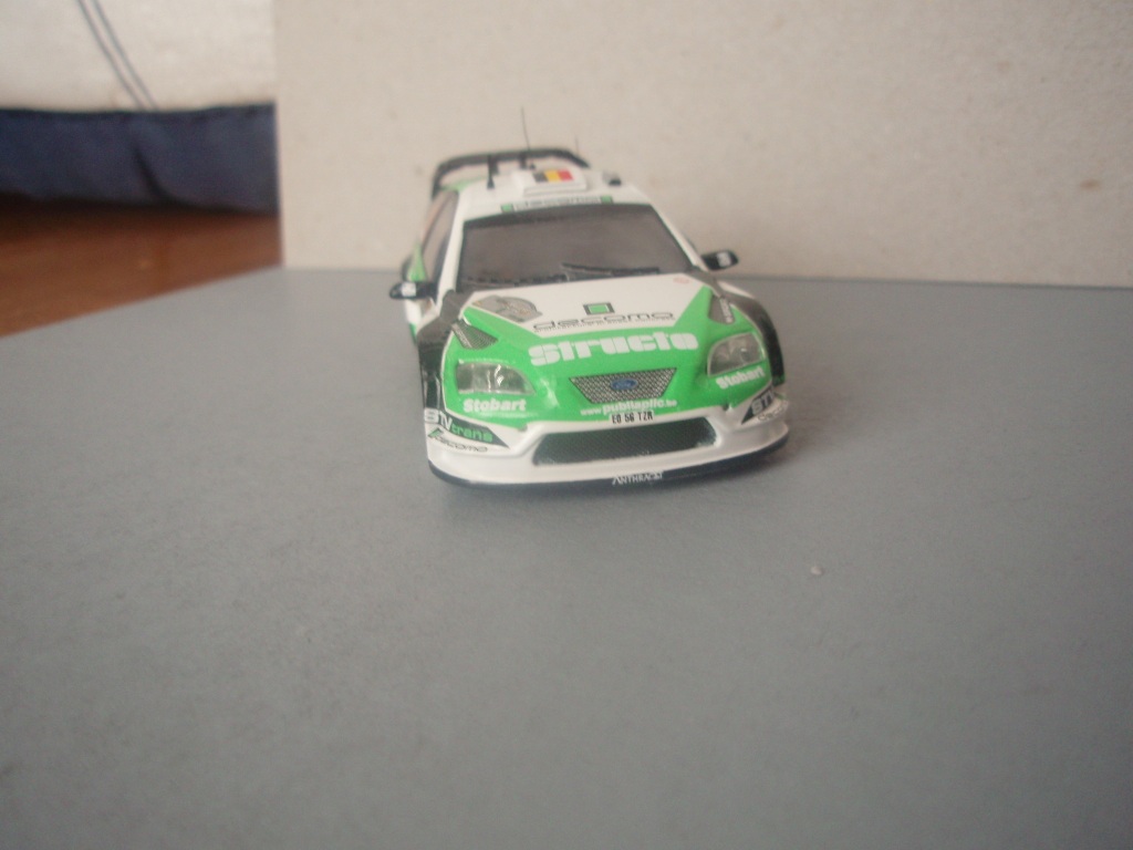

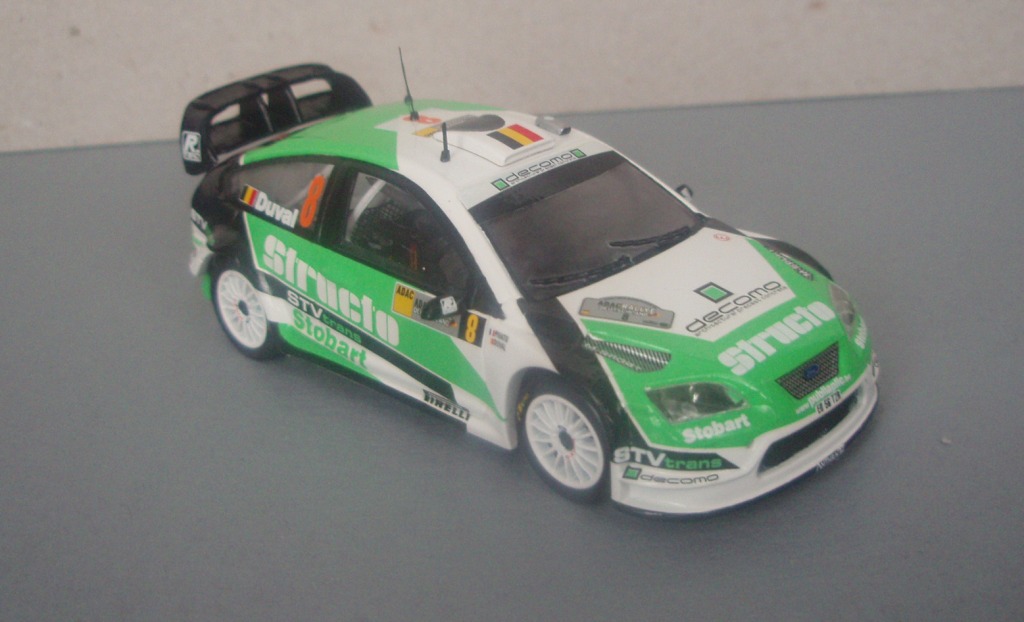

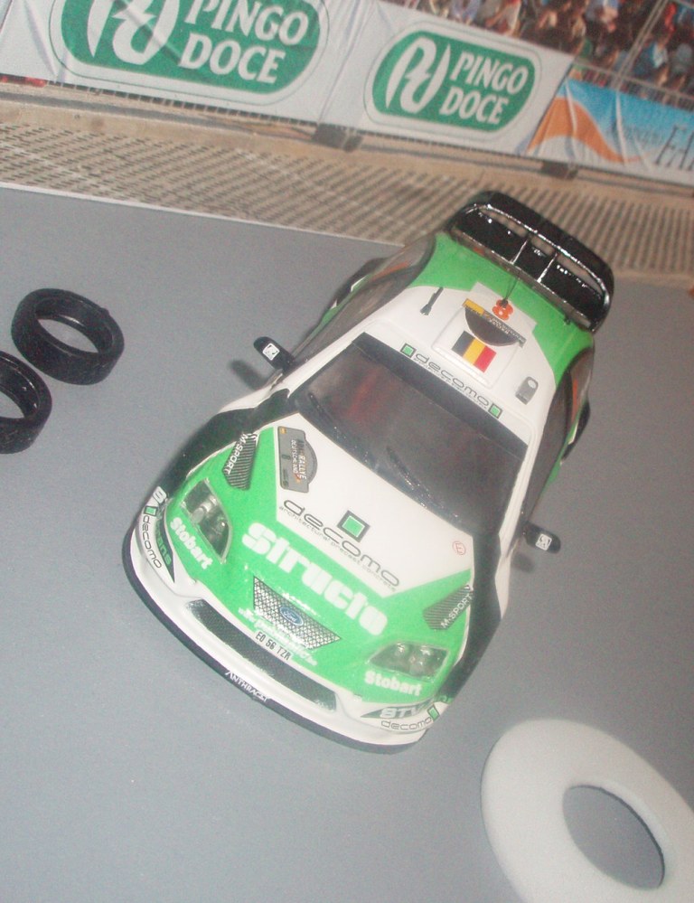

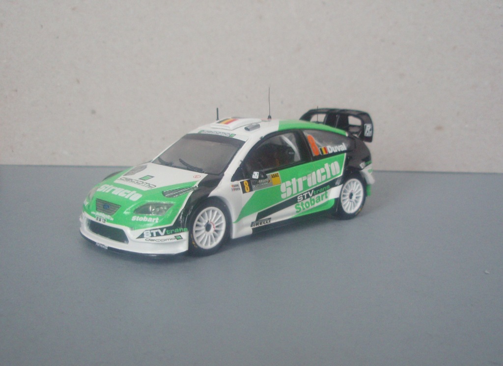

caros amigos, após tanto tempo as coisas deveriam defacto ter corrido muito melhor para estes lados mas assim não foi..
o ford está praticamente finalizado mas o resultado não é certamente o melhor.
por pontos cá vão os defeitos:
# Tive demasidas dificuldades na colocação dos decalques pois abrangiam muita area de muito relevo da miniatura.. lá fui progredindo mas os decalques em alguns locais ganharam umas pequenas rugas e quebraram ligieramamente não dando qualidade final dos mesmos. Mas sempre ficou melhor que nos 1os decalques que utilizei.
# No pilar A do lado esquerdo nota-se umas falhas da pintura pois ao colocar o vidro mesmo não fazendo muito esforço, saltaram 2 bocadinhos de tinta.
# pra colocar as escovas do limpa vidros, utilizei uma cola que me recomendaram para os vidros de uma loja no porto, o resultado foi pessimo e ficou marcas em todo o vidro da frente. a melhor opção é sem duvida utilizar o verniz da tamiya. fica seguro e sem marcas de colas...
No fundo passei por dificuldades superiores ao 207, o que não contava pois ja é o 3º trabalho meu mas não desanimei e quero avançar pra mais projectos com nova postura e mais ensinamentos.. desistir não faz sentido e quero evoluir. e com erros faz parte da evolução..
A parte inicial de preparação e pintura foi a que mais gostei e na que melhor tive resultados por isso tirando a parte dos decalques e colar considero ter feito boas progressões..
a ver vamos se até ao 10º trabalho já consigo fazer qualquer coisa de geito :lol:
fotos:
Dou asim por finalizado este topico em termos de projectos pois o que vier de novo será em topicos novos :wink:
desculpem caros modelistas por estes 3 trabalhos muito fraquinhos mas prometo evoluir.
abraços

Fred concordo plenamente com a tua forma de pensar, pois penso que assim conseguirás evoluir bem.
Não concordo que os teus modelos estejam fraquinhos, podem ter todos os erros que lhe encontras-te, futuramente conceteza não vais cometer esses, mas em cada modelo que construires vais encontrar outras coisas em que pensarás que poderás melhorar e ainda bem, porque isso é evolução.
Venham mais!

Caro Fred,
Li o teu ultimo post e dar para ver que tem futuro no modelismo... :D
Não vou comentar os modelos. Isso agora não é o mais importante
Tens algo tem é fundamental para fazer bons modelos, auto-critica. Vai ver que cada modelo vai ser melhores que o anterior, cada tecnica var ser mais apurada que a anterior e que cada vez vais ser mais facil contornar os obstaculos.
FredNogueira Escreveu:a ver vamos se até ao 10º trabalho já consigo fazer qualquer coisa de geito :lol:
Eu aposto que o 10ª modelo já vai aparecer numa destas exposições que há por esse pais fora, ... e tu cheio de orgulho. 8)
