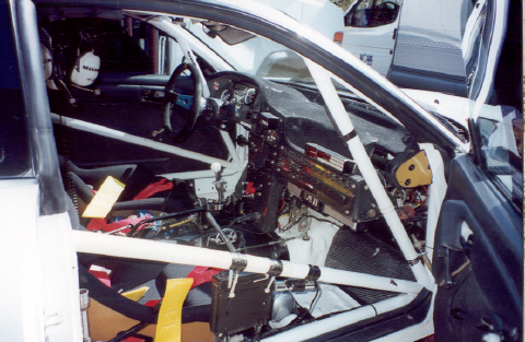

Re: Toyota Celica 4WD "Hasegawa + Toyota Celica GT-Four "Tamiya
Aqui ficam umas imagens do Warmbold que não deve diferir muito desse.
Também pelo que vi anteriormente, e aqui nem ponho em questão se estarás a fazer correctamente como o carro real, mas estás a adquirir experiência, parece-me que estás a usar uma massa à base de água, estarei enganado ?
Se assim for não te admires se ela ao fim de algum tempo estalar e até descolar e NUNCA uses essa massa no exterior, como alargamentos e etç.
Já tive experiências negativas com essa massa de água.
