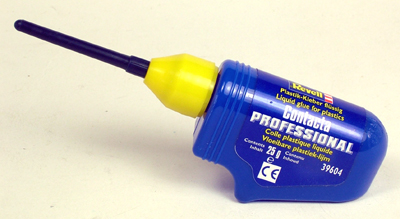

1)A cola que poderias usar( o que EU acho) é da revell(é possivel que já tenhas, ja que já tens tintas da revell, pinceis da revell....)
Não sei qual delas é a melhor(se é a de pincel(1º), ou a de uma espécie de agulha(2º)):
A de pincel
A de "agulha"
2)Antes de colar as peças, verifica como deverás cola-las correctamente, pois os modelos da revell têm a tendência a "falhar" nos encaixes, ou seja, podem não encaixar correctamente no final.( Estava falando por experiência própria!!)
