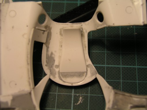

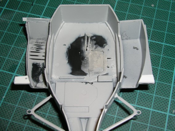

Comecei por tirar tudo que me podesse complicar forrar o cockpit de carbono!

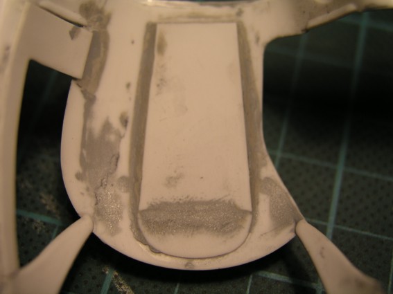

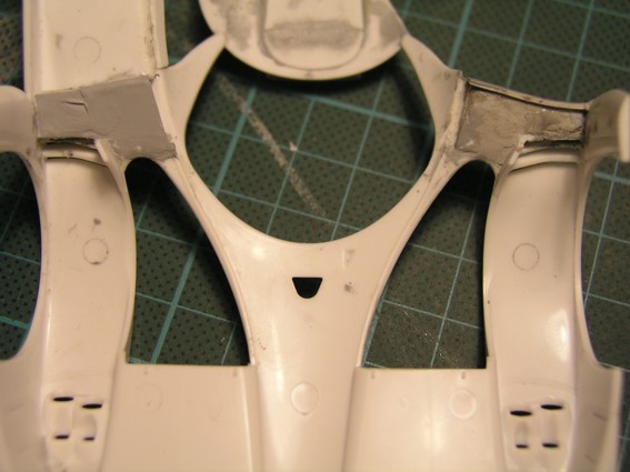

Como cortei a porta tive que fazer um acabamento, numa pré montagem dei conta que visto de frente, as entradas de ar para os radiadores ficavam diferentes, por isso toca a remendar o lado esquerdo. Pode parecer um mau acabamento, mas não se vai notar, pois o que interessa de frente é o volume.

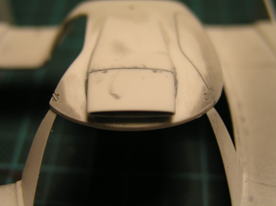

Depois coloquei a entrada de ar para a admissão...
... só que enquanto secava o "putty" vim dar uma volta ao fórum... e o que vi?! Que o "João Longarinas" tem passado por aqui, o que quer dizer que mais tarde ou mais cedo me iria perguntar: Olha lá desde quando as entradas de admissão fazem do cockpit filtro?!
E eu para não ter que lhe respoder mal... tive que fazer a conduta ar no interior do cockpit!!!!!!!! 8)

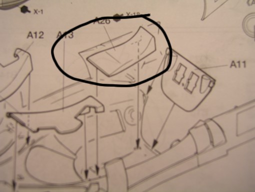

E depois descobri que cometi o erro do caloiro armado em esperto!!!!!!!!!!! :evil:
Não li as instruções...
...e o que está destacado... foi a peça que ontem estive a fazer e ainda por cima mal feita!
Está numerada, vinha nas instruções e eu fiz uma :evil:
Então hoje o meu trabalho resumiu-se a reparar... que fiz!!!! :evil:
