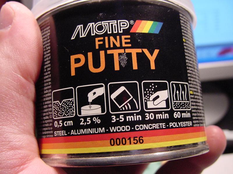

Lembro que havia à uns anos um programa que permitia criar modelos matemáticos volumétricos através da análise de pelo menos 3 fotografias. Já não me lembro com se chamava, mas penso que cheguei a ter uma cópia de demonstração. Existe algo parecido da Autodesk, mas é mais vocacionado para arquitectura. Se se conseguisse usar um desse programas, poder-se-ia criar as vistas e marcar as formas principais. Com isso poder-se-ia fazer uns templates por zona quadriculada que servia de base à modelação.
O que estás a usar como material de base? Gesso? ou poliuretano?
Xiii!...isso tirava-me a pica toda! sou adepto das velhas técnicas (errar até bater certo! :D ) e digo-te que não iria longe com nada que envolva modelos matemáticos!...a matemática nunca gostou de mim! mas obrigado pela sugestão.
O material que estou a usar é betume fino da Motip, a sua grande vantagem é também a sua grande desvantagem, seca depressa (em minutos) o que o torna rápido de trabalhar, em contrapartida não dá grande margem para modelar durante a aplicação.
borntobedevil wrote:
Eu não gosto!!!!!!!!!!
Adoro
Obrigado Devil, afinal ainda há esperança!...tenho a certeza de que tu és um bom rapaz... como tenho de que tu um dia te vais converter às marcas Italianas! :D :lol:
Re: Alfa Romeo 156
alvarol Escreveu: Obrigado Devil, afinal ainda há esperança!...tenho a certeza de que tu és um bom rapaz... como tenho de que tu um dia te vais converter às marcas Italianas! :D :lol:
Não me ofendas!!!!!!!! :evil: :evil:
:twisted: Devil :twisted:
Re: Alfa Romeo 156
:D :D :D ...
Re: Alfa Romeo 156
alvarol Escreveu: Xiii!...isso tirava-me a pica toda! sou adepto das velhas técnicas (errar até bater certo! :D ) e digo-te que não iria longe com nada que envolva modelos matemáticos!...a matemática nunca gostou de mim! mas obrigado pela sugestão.
Alvarol,
A ideia não era fazer algo muito sofisticado. Nada que envolvesse mesmo a matemática eh, eh... Apenas tentar criar templates em cartão com os quais criarias uma estrutura interior para preencher com poliuretano ou poliestireno dos isolamentos. Depois, passavas para o betume, mas conseguias uma base com algum rigor e que te permitiria "caçar" melhor a forma.
alvarol Escreveu: O material que estou a usar é betume fino da Motip, a sua grande vantagem é também a sua grande desvantagem, seca depressa (em minutos) o que o torna rápido de trabalhar, em contrapartida não dá grande margem para modelar durante a aplicação.
Preencheste tudo com betume? Não há nada por dentro, tipo esferovite ou qq coisa do género?
O betume da Motip tem esse problema. Mas podes diluir um pouco em diluente para permitir um acabamento mais fino e maior possibilidade de modelação.
Re: Alfa Romeo 156
Negativo, por debaixo do betume, só umas peças em PVC, com alguns pontos de partida desenhados, assim como algumas medidas de referência.
Como?...este betume mal dá tempo para ser aplicado nos locais pretendidos com a devida precisão :shock: , também costumas utilizar este betume? misturas-lhe o diluente antes de adicionares o endurecedor?
Re: Alfa Romeo 156
alvarol Escreveu:
Alvarol, o betume que estás a falar é de poliéster? Se sim, não dá para fazer o que estava a dizer, mas podes sempre reduzir um pouco a quantidade de endurecedor. Eu tenho um de outra marca qq, e já consegui chegar a cerca de 15 - 25 min de espera até endurecer.
O betume da Motip que estava a falar é "Putty" semelhante ao da Tamiya. Com este tens bastante mais tempo para modelar, mas não consegues a mesma consistência.
Do ponto de vista teórico, o betume de poliester destina-se a preenchimento, enquanto o "Putty" destina-se a acabamento. Atendendo às dificuldades que estás a ter, não sei se não deverias já estar a usar o segundo, pelo menos em algumas partes.
Re: Alfa Romeo 156
...Ná! o que eu utilizo é mesmo o "putty" nem sequer se justificava utilizar um betume com maior consistêcia, pois raramente se precisa de aplicar camadas com mais do que uns meros milímetros.
Mesmo sendo o "Putty" ...desde o momento de adicionar o endurecedor até secar ao ponto de já não ser "trabalhável"...é um piscar de olhos! e não aplico senão uma amostra de endurecedor, se fôr no verão é ainda mais rápido, mas enfim, já me habituei às limitações do material e aprendí a trabalhar mais depressa no que diz respeito ao betume, e como já disse é uma desvantagem que se transforma em vantagem quando passados alguns minutos podemos trabalhar o material recém-aplicado com limas, lixas etc...

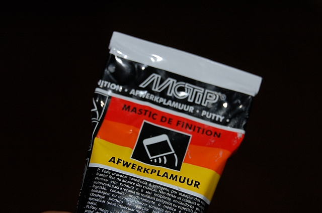

Então experimenta este :wink:
Betume Motip.jpg (251.34 KiB) Visto 5287 vezes
Do outro lado da embalagem diz "Putty". Penso que comprei este no AKI ou na Norauto de Alfragide. Como não necessita de endurecedor é mais fácil de moldar e utilizar. A consistência é igual ao betume da Tamiya (embora penso que seja mais elástico qd tem de trabalhar à tracção), a um preço muito inferior.
