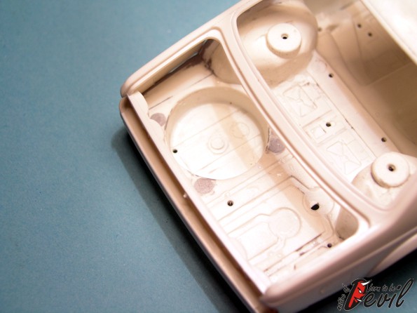

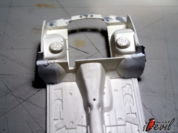

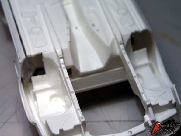

O chassis já foi reparado na parte de trás, as marcas de injecção todas dirfarçadas.

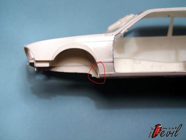

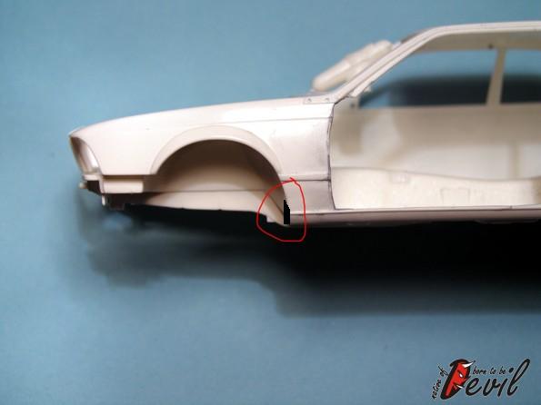

Só que agora surgiu-me outro problema quando ia fazer um pequeno remate nas cavas da frente!!!! :doubt:
Com tudo encaixado no sítio, o chassis é "mais comprido" que a carroçaria!!!!!!!!!11
Aceitam-se sugestões ideias malucas e afins para solucionar isto!!!

Penso que se desbastares, não se vai notar.
josecam Escreveu:Penso que se desbastares, não se vai notar.
Zé, tens razão, mas se desbasto até ficar no sítio, tenho que fazer a cava da roda!!!!!!!! :wink:

borntobedevil Escreveu:
Não percebi, não dá para desbastar só a parte a preto?
PS: Devil a Claudia tá a dar na SIC, escusas de editar as fotos :evil:
Não dá Zé, mal tenha paciência explico-te porque! :D

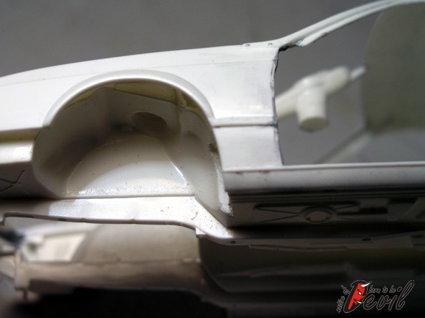

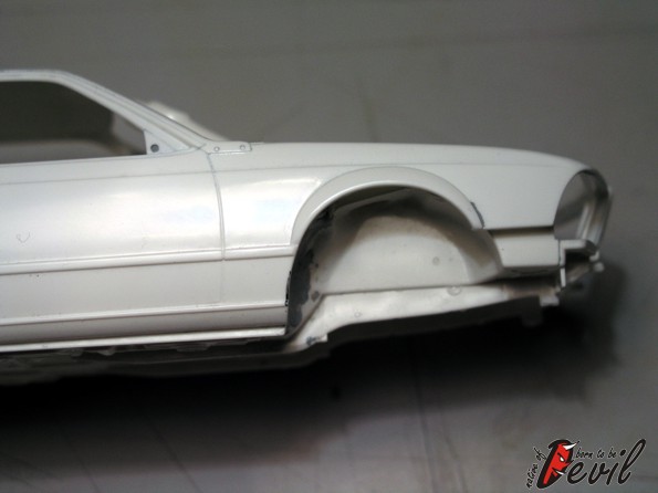

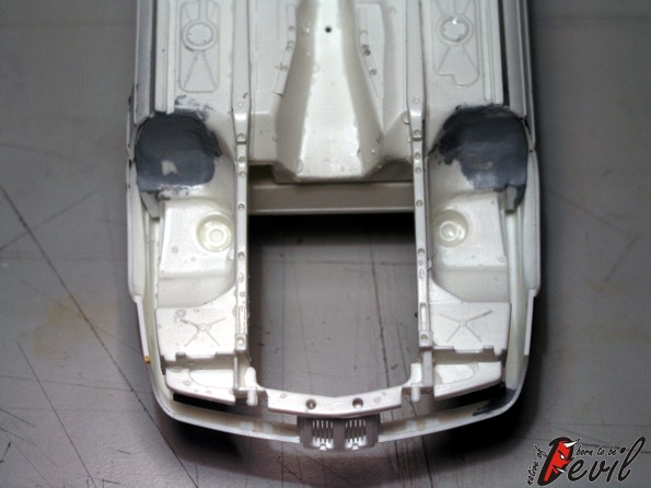

Zé agora já percebste porque não dava???!!!
O grosso já está feito, faltam os acabamentos.
Como os meus compinhchas ainda não se decidiram a começar, tenho que ser eu a alimentar o tópico com os progressos! 8)
As cavas das rodas da frente estão prontas, deu algum trabalho, mas penso que compensou, já que assim não vai ficar ali um ponta inestética!
