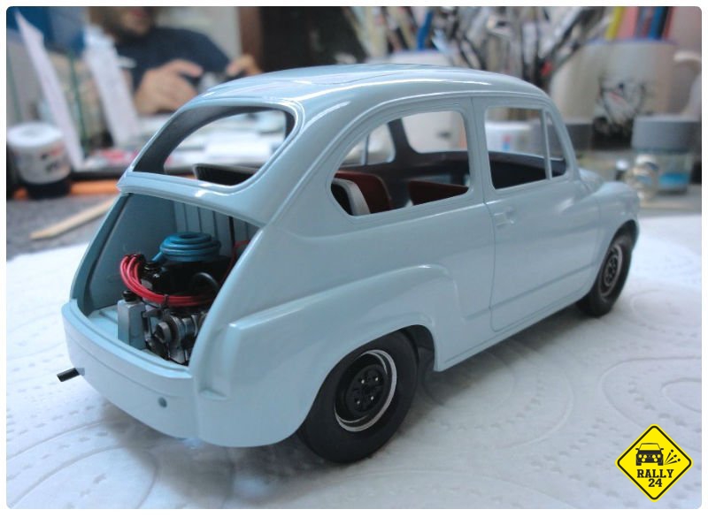

Re: Eu e o "600"...

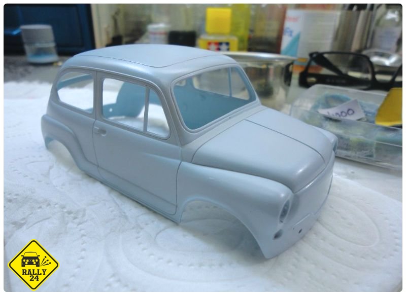

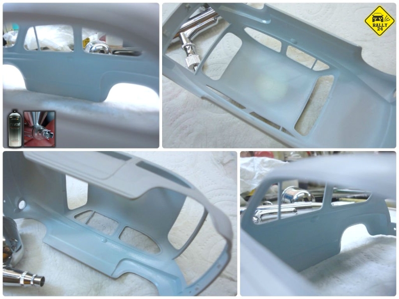

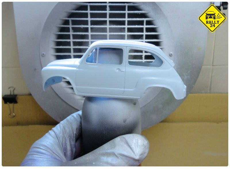

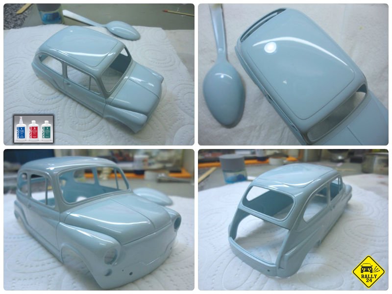

Depois de ter pintado o capot é agora a vez de pintar da carroçaria.
Como era característica dos automóveis desta época, o interior tinha muita chapa visível, por isso comecei a pintura pelo interior.
Fiat 600-164.jpg (272.67 KiB) Visto 14712 vezes
Depois do interior uma primeira (ligeira) camada de tinta.
Fiat 600-165.jpg (161.69 KiB) Visto 14712 vezes

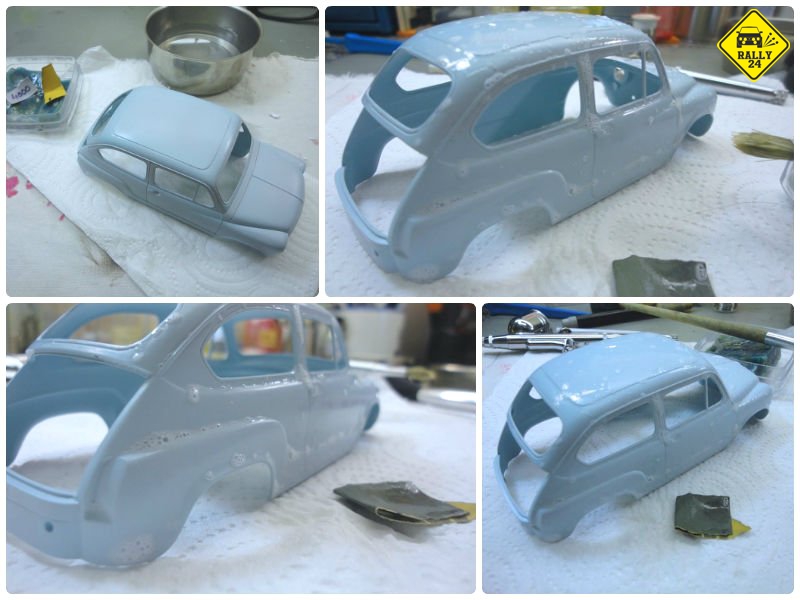

Antes da 2ª ou 3ª demão passei um pouco de lixa 2000 e 4000 para uniformizar e suavizar a superfície.
Fiat 600-166.jpg (198.34 KiB) Visto 14712 vezes
Pronto para a recta final.
Fiat 600-167.jpg (161.16 KiB) Visto 14712 vezes
Fiat 600-168a.jpg (225.91 KiB) Visto 14712 vezes

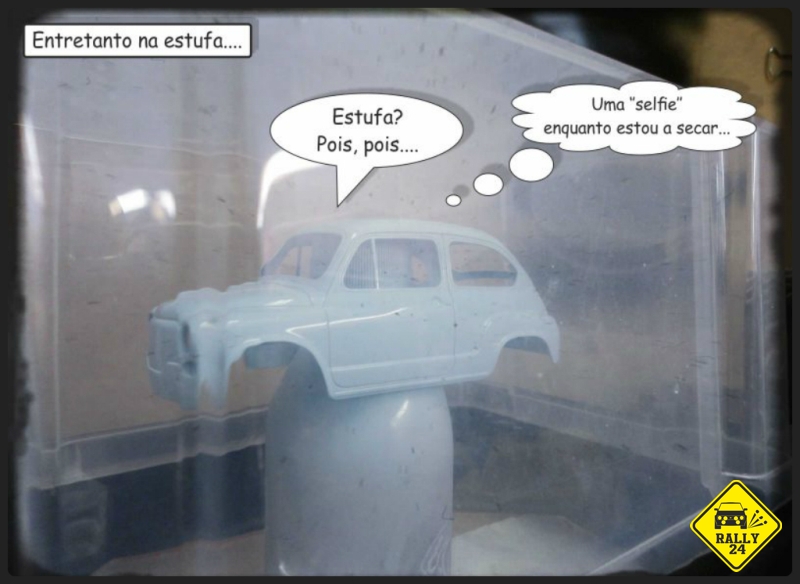

Há modelos com personalidade difícil… :evil:
OK! OK! Depois de mais duas camadas de tinta, uma semana e meia debaixo de uma tampa de plástico e um pouco de massa de polir, eis o resultado final…
Fiat 600-168.jpg (188.92 KiB) Visto 14712 vezes

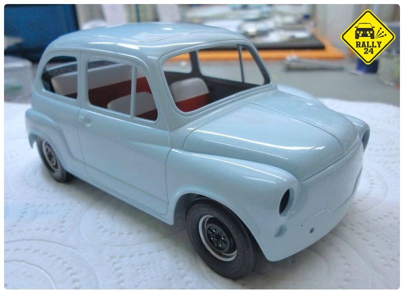

Já começa a parecer o “600”.
Fiat 600-169.jpg (166.99 KiB) Visto 14712 vezes
Fiat 600-170.jpg (171.34 KiB) Visto 14712 vezes
Que acham?

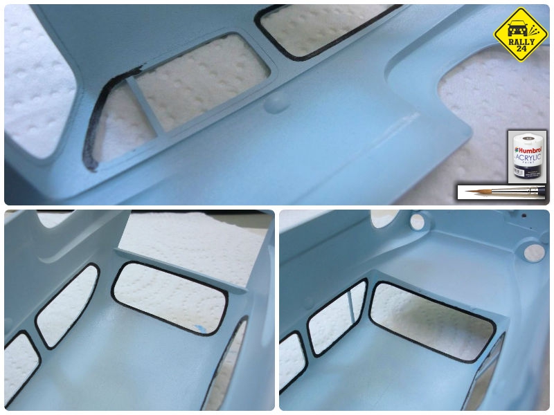

O post de hoje cheira a borracha! :D
Este é sem dúvida o passo que menos gosto na construção de um modelo, pintar os frisos/borrachas os vidros mas …tem que ser. :(
Lembram-se quando estava a construir o interior do “600” de ter marcado as borrachas dos vidros no interior, pois bem, agora essas marcações vão ser uma grande ajuda.
A pintura pelo interior.
Fiat 600-171.jpg (202.04 KiB) Visto 14663 vezes

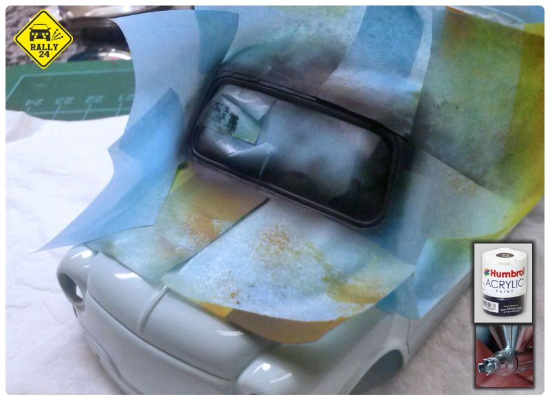

A pintura das borrachas do vidro dianteiro e traseiro.
Fiat 600-172.jpg (181.56 KiB) Visto 14663 vezes
Fiat 600-173.jpg (161.38 KiB) Visto 14663 vezes

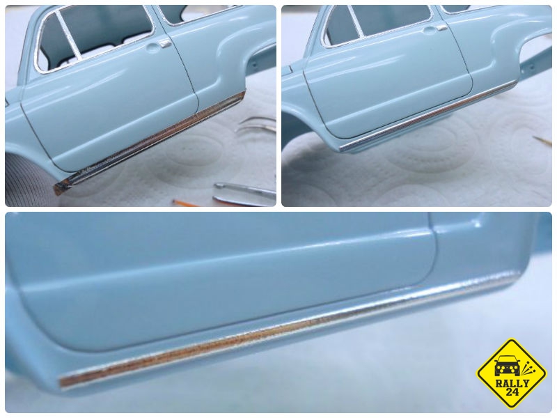

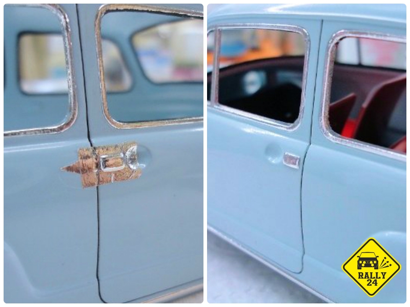

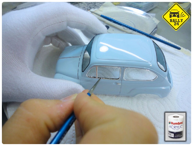

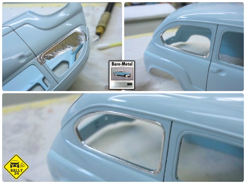

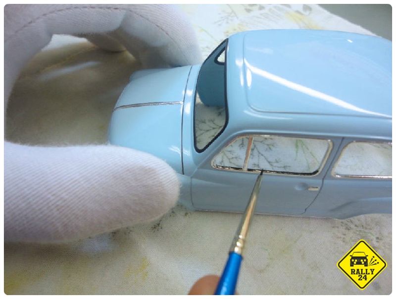

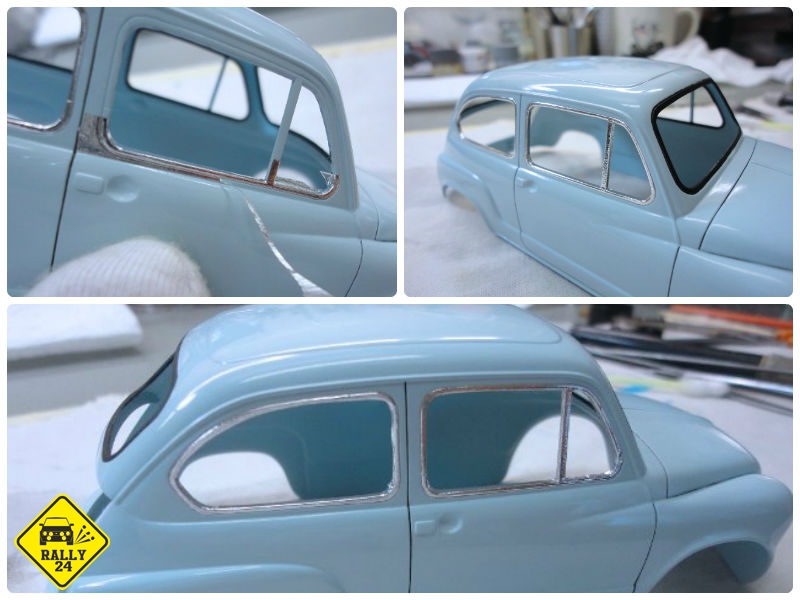

Neste post vou mostrar a “cromagem” dos vidros laterais do “600” e não só…
Para a “cromagem” utilizei a técnica conhecida do “Bare Metal Foil”(BMF) por várias razões, é mais simples, mais limpa (não obriga a pinturas complicadas como implicaria a utilização do AlcladII) e o resultado final é muito satisfatório.
A “cromagem” dos vidros.
Aplicação do BMF sobre a área a “cromar”, com um cotonete pressiono o BMF e com um palito “obrigo” o BMF a ajustar-se às formas do modelo.
Fiat 600-174.jpg (253.5 KiB) Visto 14609 vezes
Com um x-acto, gentilmente, corto o excesso.
Fiat 600-175.jpg (205.19 KiB) Visto 14609 vezes
Cromagem dos vidros pronta.
Fiat 600-176.jpg (277.2 KiB) Visto 14609 vezes

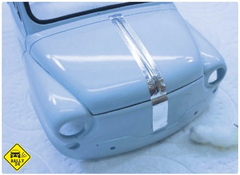

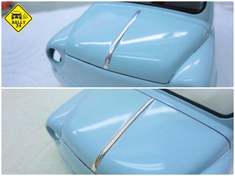

O friso central do capot.
Fiat 600-177.jpg (171.71 KiB) Visto 14609 vezes
Fiat 600-178.jpg (214.28 KiB) Visto 14609 vezes
Os frisos nas embaladeiras.
Fiat 600-179.jpg (181.9 KiB) Visto 14609 vezes
..e a base dos puxadores das portas.
Fiat 600-180.jpg (226.78 KiB) Visto 14609 vezes

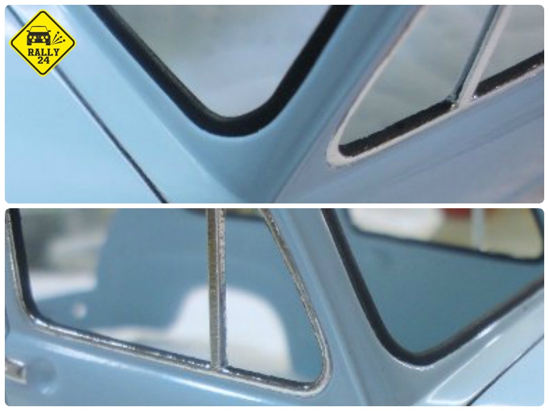

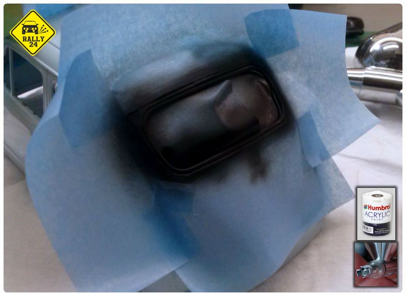

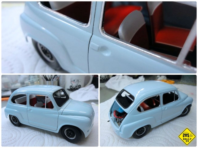

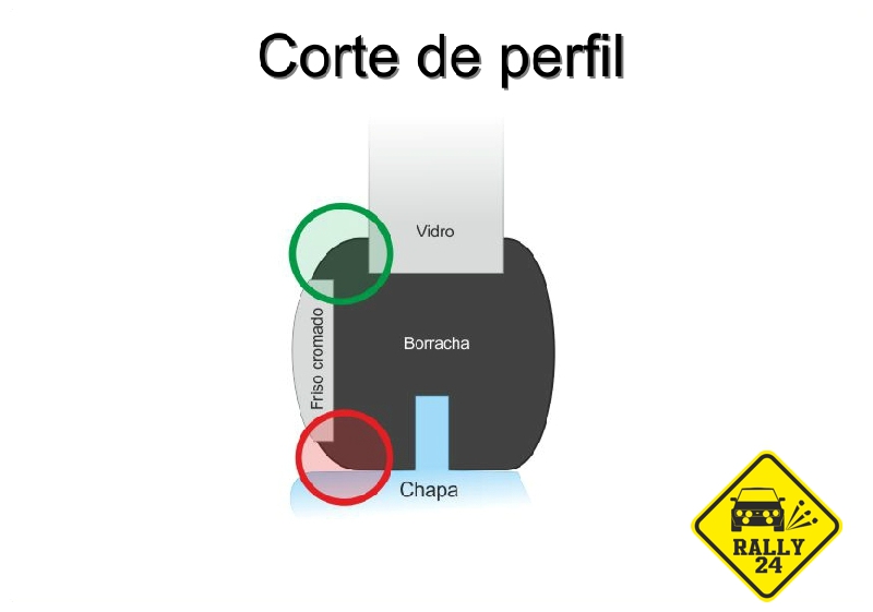

Ainda às voltas como os frios dos vidros, vou hoje mostrar como reproduzi as borrachas nos vidros laterais.
Devo já dizer que fiz “batota”… :-#
Esta opção estética de colocar um friso cromado na borracha que segura os vidros é um quebra-cabeças para nós modelistas. Depois de muito pensar resolvi reproduzir as borrachas da seguinte maneira:
A foto abaixo mostra um corte de perfil das janelas do Fiat 600. Após a colocação do Bare Metal Foil necessitava pintar duas partes em preto matt para reproduzir as borrachas, cheguei a conclusão que pintar a borracha inferior (circulo vermelho) seria muito difícil…e arriscado.
Por isso fiz a tal ”batota”, pintei somente a borracha da parte superior (circulo verde), também foi difícil pintar mas muito menos arriscado. :D
Fiat 600-181.jpg (78.72 KiB) Visto 14531 vezes
A pintura.
Fiat 600-182.jpg (279.2 KiB) Visto 14531 vezes
Fiat 600-183.jpg (264.26 KiB) Visto 14531 vezes
O resultado final.
Fiat 600-184.jpg (204.52 KiB) Visto 14531 vezes
Não ficou como queria :( mas…
