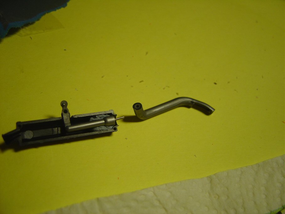

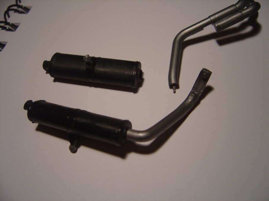

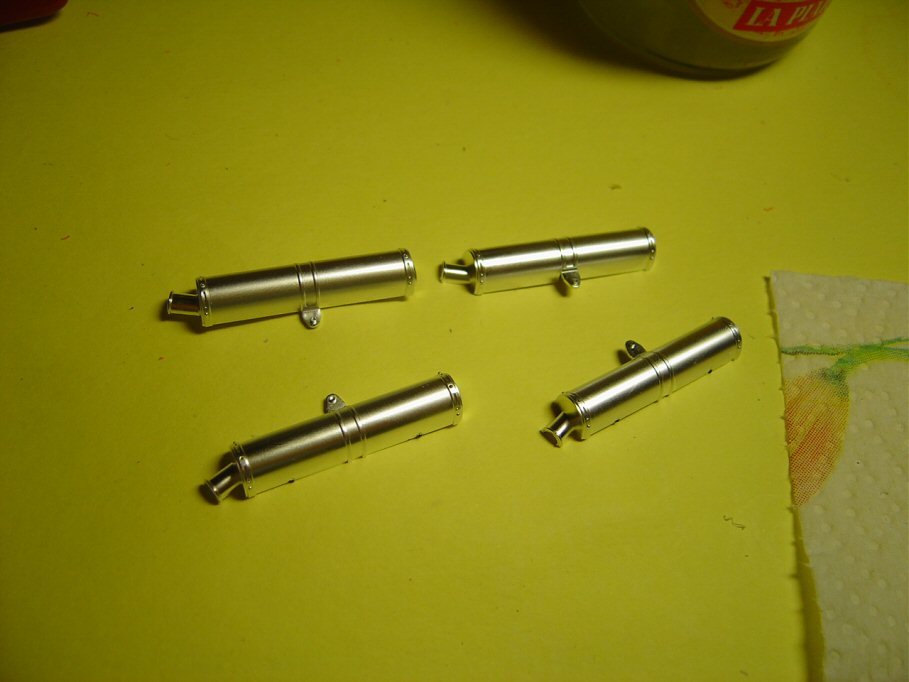

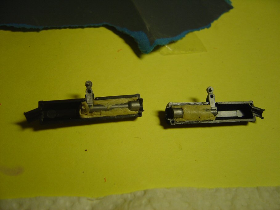

aqui fica a forma com resolvi o problema da fixação dos escapes. a ideia é fazer o corpo em CF look e as tampas e abraçadeira em Alclad chrome. para tal foi preciso descromar tudo, cortar os colectores e colocar um espigão, e depois prender a parte pequena com um pouco de putty epóxida. colar com extra thin e lixar, para eliminar as linhas de união. acho q ficou como pretendia, talvez ainda lhe dê um bocadinho de putty num sítio ou outro.
os v/ comentários sff
já preparei uma série de coisas para pintar, como os discos, a suspensão traseira e o quadro
more later
É claro que não podia faltar o espigão ;) eheheheheheh
Esta no bom caminho!!! :D
Que produto é esse (amarelo) que usas?

Que produto amarelo é esse ?
Quais foram os problemas com os escapes? (tenho uma dessas em vista) :wink:

1- qm tem uma mota japonesa, tem os cotovelos bem protegidos
2- o produto amarelo é epoxi quick type da tamiya (pacote verde)
3- eu vou (tentar) fazer esses escapes termignoni. pelo menos a ideia é essa
4- o problema n é bem um problema. tem a ver com a sequência de montagem, q exige colar os colectores e só depois unir as duas metades da panela. depois ficava difícil manusear a peça. assim, serrote e espigão para cima, que é o meu lema!

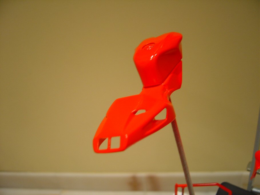

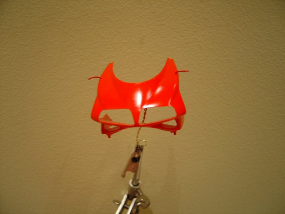

as carenagens estavam a dar luta a betumar e acertar, o aerografo tornou a avariar, e ainda por cima o trabalho tem sido mais q muito (isto é bom)
mas hoje tudo mudou
o aerografo está arranjado (obg ao Sr Emílio da Fernandes Técnica, um verdadeiro craque, e ao Mestre No Brakes q me emprestou o seu aerografo estes dias)
as carenagens já estão pintadas, só falta depois uma wet coat, mas a coisa parece promissora. o TS8 portou-se bem
e depois, olhem só, achei o poisa pés da hayabusa q estava perdido desde q dia em acabei. um grande obrigado ao Tigre!!!!!!!!!!!!!!!!!!!!! ao Tigre? sim. depois dos conselhos dele sobre a RC30, fui pegar ali na caixa da minha, e ao mexer nuns plásticos, ouvi o típico "plic" de uma peça a cair ao chão. qd fui a ver... era o poisa pés!!!!! nem faço ideia como lá foi parar dentro, mas tb n interessa
pronto, chega de conversa, fotos do trabalho de hoje.

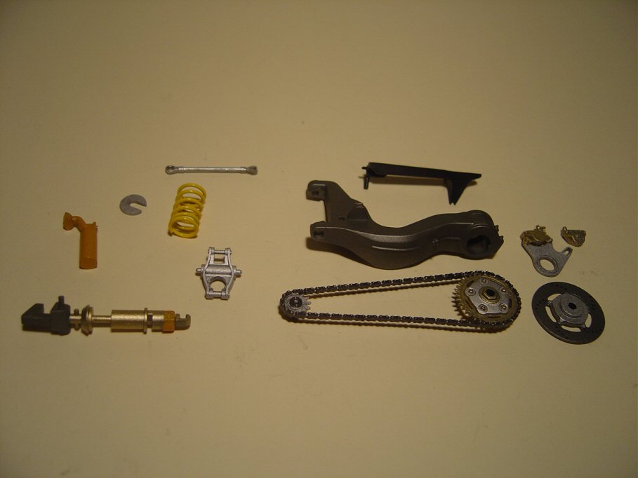

oscilante e amortecedor pintados (a jante não) e as carenagens
um abraço para todos

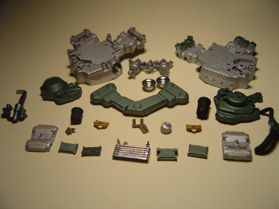

aqui vai mais um bocadinho

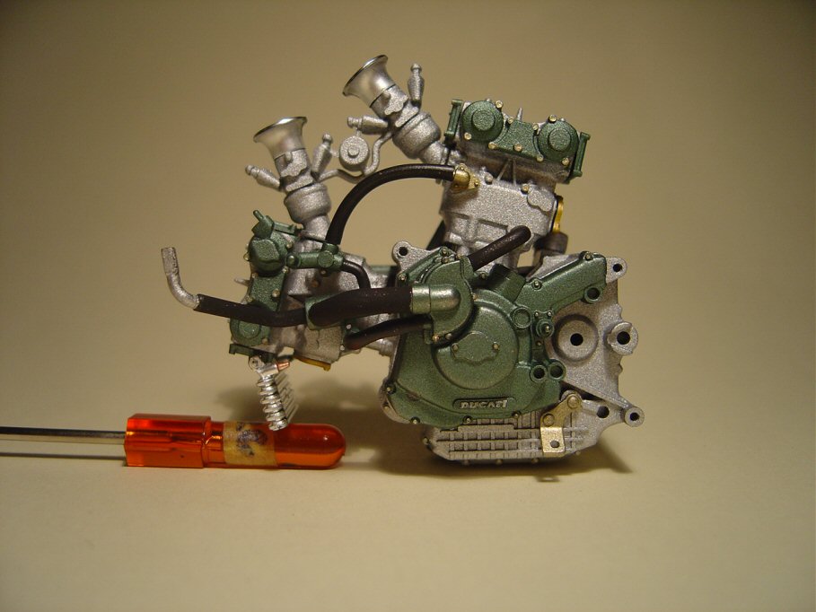

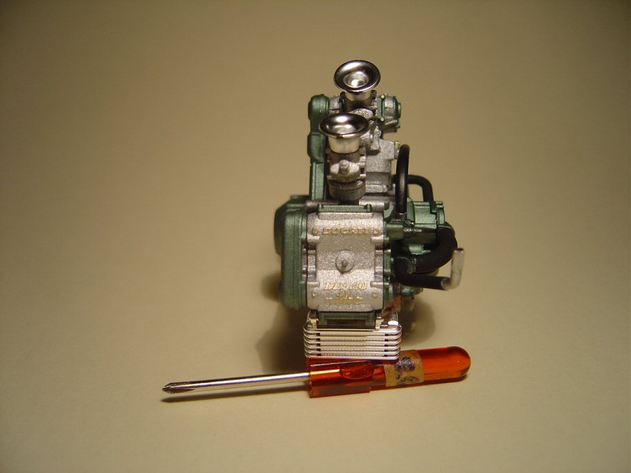

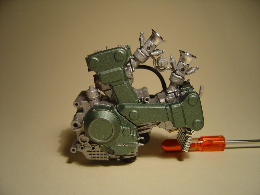

este modelo da tamiya atinge detalhes realistas fabulosos. parace mesmo um motor Ducati. os carteres encaixam mal, e os cilindros têm umas fissuras q parecem o grand canyon. enfim, de bolonha, só mesmo o esparguete!
acho q exagerei um bocadinho no verde, mas o efeito tb n ficou mal
ainda vou detalhar mais um pouquinho, uns fios electricos para dar cor, e talvez uma lavagem para ficar tudo borrado de óleo, bem realista!!
não entendo como é q os gajos q têm motas destas têm coragem para se afastarem mais de 50km de casa, mas enfim...
patrick "sushi" bateman
Patrick Bateman Escreveu:dear all
ehehehhe...mas nada a que não dês a volta, pelo menos a avaliar pelas fotos ;)
