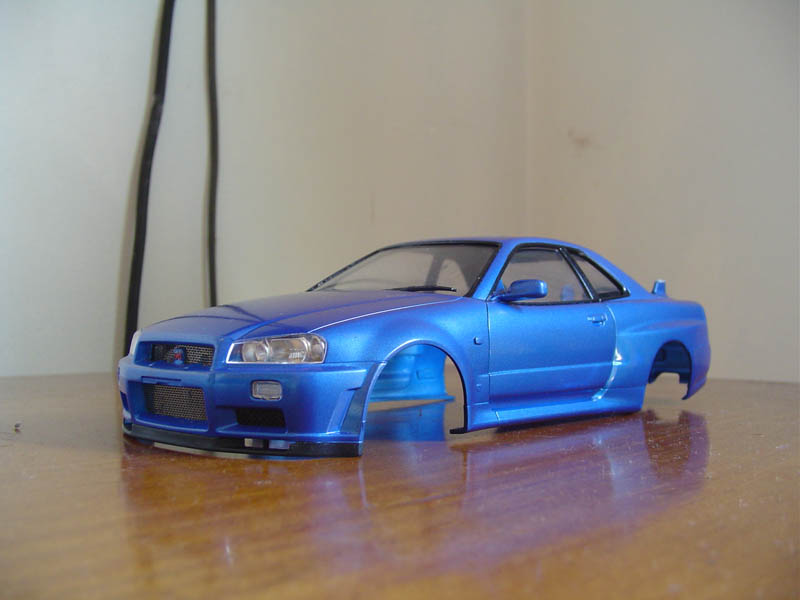

bem ppl,
podem dizer "oh não! mais um R34 azul!..." ok ok.. mas é a cor mais linda deste carro.
Abraços!
Damn....está mesmo bonito..
Realmente essa cor é a que fica mais bonita no R34....Bayside Blue :)
Que cor usaste? Eu ia arriscar Mica Blue, mas parece-me um pouco clara para ser essa....??
Luis_Lopes
Mensagens: 247
Mensagem por Luis_Lopes »
bullseye, mate! TS-50 Mica Blue, mas realmente está um pouco claro das fotos. É dificil sacar uma foto, e foram as melhores k consegui.
Abraços!

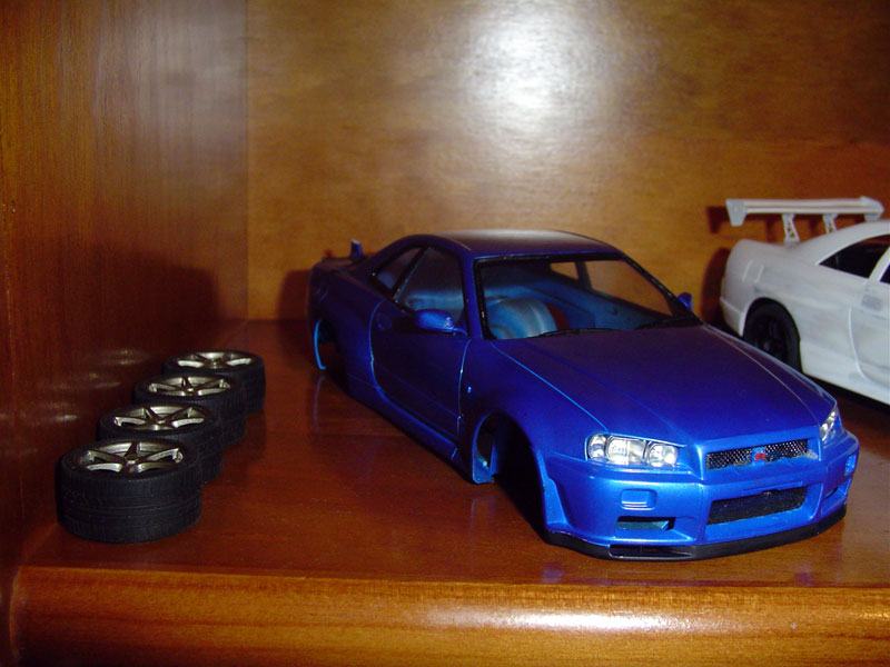

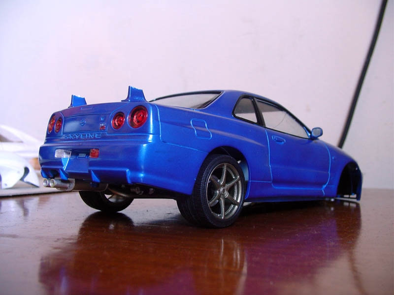

Bem ppl, desde o ano passado que não fazia nada no carro. Apeteceu-me!
Jantes pintadas e envernizadas com X-22. Na foto não se nota muito bem, mas as jantes foram pintadas com a minha versão de cor: X-11:2+X-10:2+X-12:1
Espero que gostem.
Abraços!

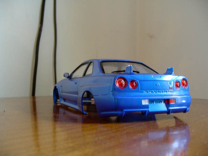

boas ppl,
mais um pequeno avanço. A carroçaria está kuase terminada. O eixo traseiro também já está
Sinto que ainda tenho k aprender muito, mas apesar disso estou a gostar do aspecto da coisa.
Espero que gostem,
Abraços!

Tá a começar a ganhar forma
Berry nice, mate! Como já te tinha dito, um marcador à volta dos faróis e não perdia nada, mas está muito, muito fixe assim também. Agora há que pintar a asa ;) e colar no sítio!
Tá quase..eheheh

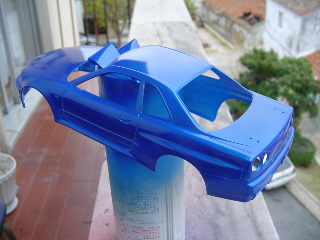

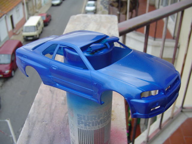

Está a ficar muito bonito.
Luis não tiveste problemas na aplicação do TS-50 Mica Blue... é que este fim de semana tb utilizei o TS-50 no meu Focus e aquilo reagiu de uma forma estúpida... a tinta não agarrou bem e ficou tudo cheio de bolhas. :x
Não sei que se passou... mas dá-me a impressão que vou ter de gastar uns trocos em DOT-4. :cry:
Luis_Lopes
Mensagens: 247
o TS-50 é uma armadilha, sobretudo pk se nãos uma camada igual, ficas com o carro às manchas.
Tive um problema desses foi com o primário, mas nada k uma lixa n tivesse resolvido. sinceramete não sei o k será isso... terás lixado e lavado o modelo bem?
abraços!
Uma coisa que já pensei é se teria sido da lavagem que dei antes para tirar dedadas com uma toalhita dodot do meu puto :D ... embora tenha passado o carro a seguir com um pano para secar bem, talvez tenha ficado alguma gordura do creme que é utilizado nessas toalhitas.
Acho que vou tentar lixar aquilo tudo antes... se não der vai de DOT-4 para cima.
Obrigado Luis.
Luis_Lopes
Mensagens: 247
dias o k eu costumo fazer por precaução, é lavar com uma escova de dentes velha e uma pasta de dentes das mais baratas. e depois com água bem kente e deixo secar para ai uns 30 minutos. depois dou-lhe uma passagem com o ar comprimido para tirar pó k se possa trer acumulado e depis vai de agulha!
é o meu processo, pode não servir para ti. ;)
