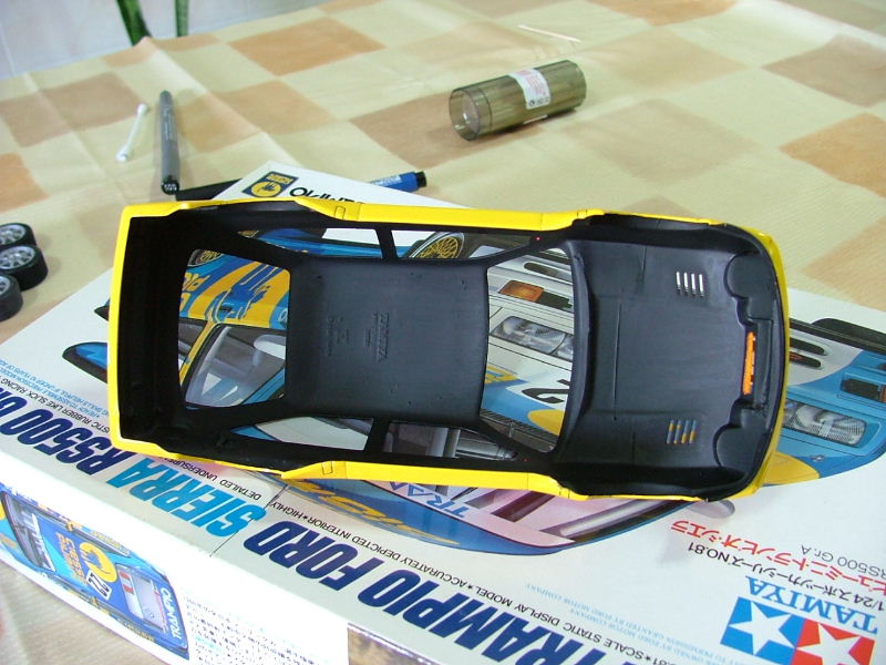

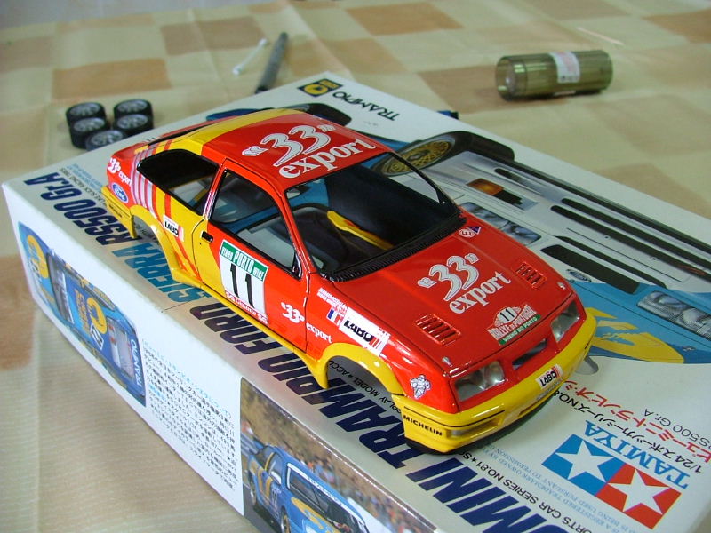

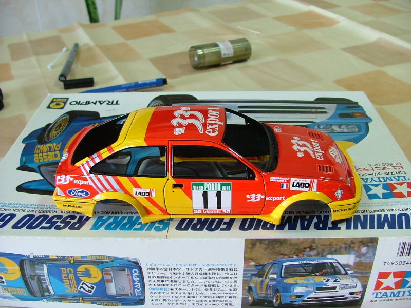

Cá vão as fotos de mais uns avanços. A carroçaria está pronta (faltam colar os farois e aileron) já tem verniz e as linhas dos paineis já estão feitas.
Dentro tive que cortar o depósito original de gasolina e bateria, para substituir pelos correctos . O roll-bar tem que ser completado pois não trás a parte da frente ( o kit de pista só contem roll-bar do meio para trás).Isto está a dar luta ](*,) ](*,)

Bem esse carro esta a ficar 5 estrelas :D adorei ver a carroçaria ja quase pronta !!!

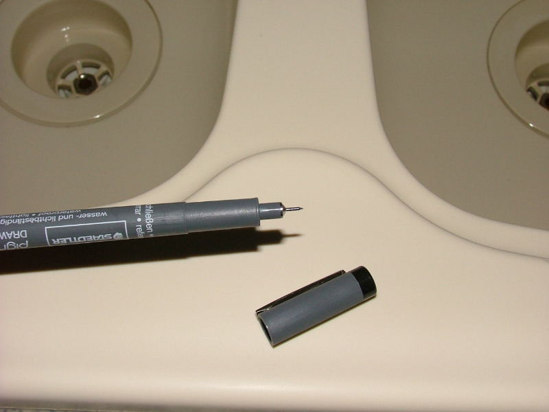

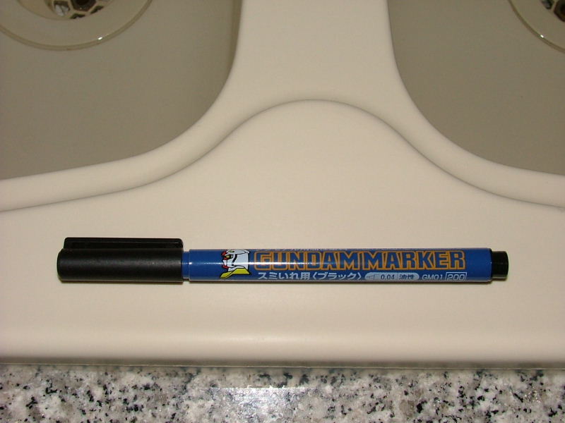

Bem tenho uma pergunta a fazer como fazes esses traços pretos tão direntinhos nos frisos das portas e nos restantes paneis ???
Que tipo de matrial usas ??

De facto a qualidade é fantastica e a pintura fala por si. Faço a mesma pergunta do Zé, como conseguiste fazer os traços pretos?

Excelente... eu realmente não me canso de olhar para essa carroçaria, está 5 estrelas.
De vez enquando tb uso essa técnica de pintar as peças ainda presas à 'árvore'... o pior é quando cortamos e temos de dar mais uns retoques...
Muito bom Jasam... estou ansioso pelo resultado final!!
Os traços pretos foram feitos por cima do verniz com 1 caneta 0.05 mm.

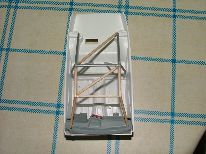

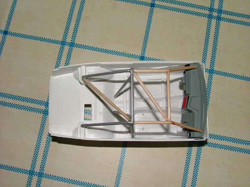

Ontem á noite lembrei-me que o roll-bar do rs 500 não é tão completo como o Sierra Cosworth de ralis, por isso tive que meter mãos á obra e completa-lo o melhor possivel.
Ficam fotos do respectivo, feito com palitos. Se alguém tiver alguma ideia de como completá-lo o mais real possivel agradecia as sujestões.
Obrigado
Jasam
jasam, sabes se o rollcage 1:1 é soldado ou aparafusado? Isto é, se algumas partes do rollbar são soldadas entre si ou ligadas por sistemas de apertos..
É que se forem soldadas, não há grande detalhe a acrescentar. A única coisa que poderias acrescentar seriam as soldaduras das barras, arrastando cola branca pelos sítios respectivos com um fio de 0.4 ou 0.5mm
Soldadas:
Se forem aparafusadas, aconselho-te a dares uma vista de olhos aqui. O Alex fez o rollcage do Ferrari 360 JMB Racing e acrescentou-lhe algumas coisas que o fazem saltar à vista!
Pedro.
Jasam isso não ficava melhor com pedaços da árvore de plástico do kit, ou são muito mais grossos em comparação com o resto do rollbar?
da parte traseira os dois obliquos do rollbar original ( que desce do tubo transversal central), não existem.

Jasam,
Eu normalmente utilizo solda para os roll-bars. É maleável e existe em vários calibres. Pode ser colada com ciano ou epoxy 2x. O Lucas tem razão (claro...). Há aí dois "pauzinhos" a mais.
