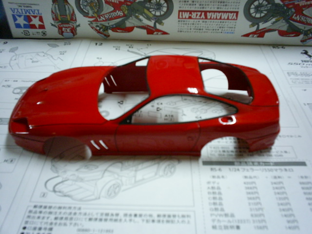

carroceria encaixada no chassis
carroceria com vidro e chassis
com as borrachas do vidro pintadas

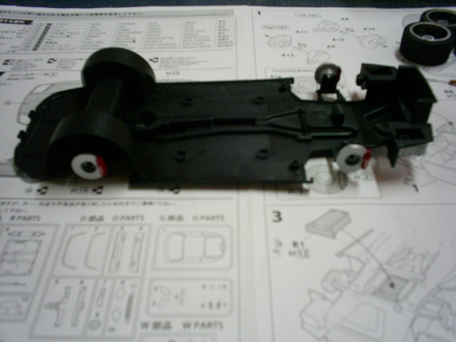

em baixo do chassis
em baixo do chassis

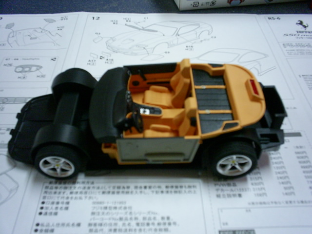

Chassis com interior

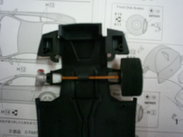

eixo colocado
eixo colocado

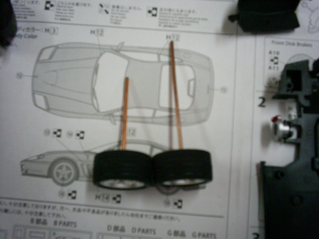

Depois de um eixo feito de fio de cobre rígido.
Aqui vai uma grande mancada da FUJIMI, o eixo da roda traseira é menor.
Rodas
Rodas

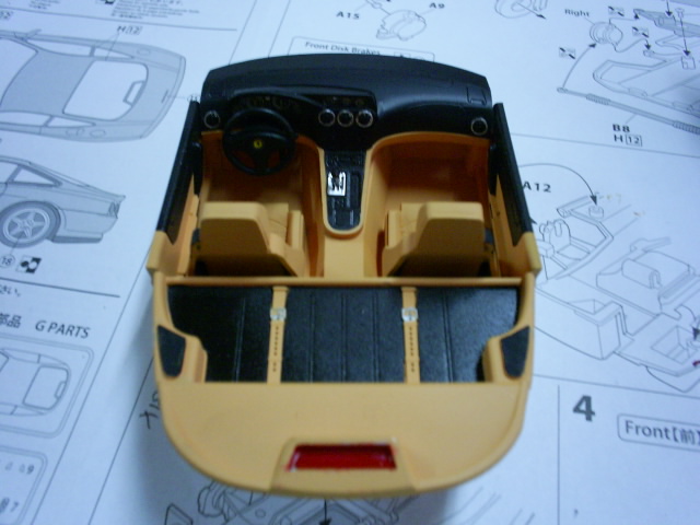

Interior montado
Interior montado

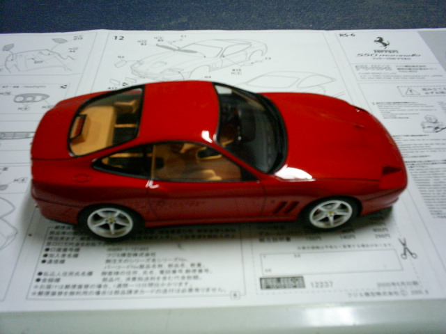

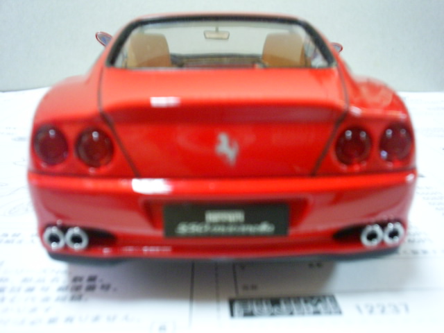

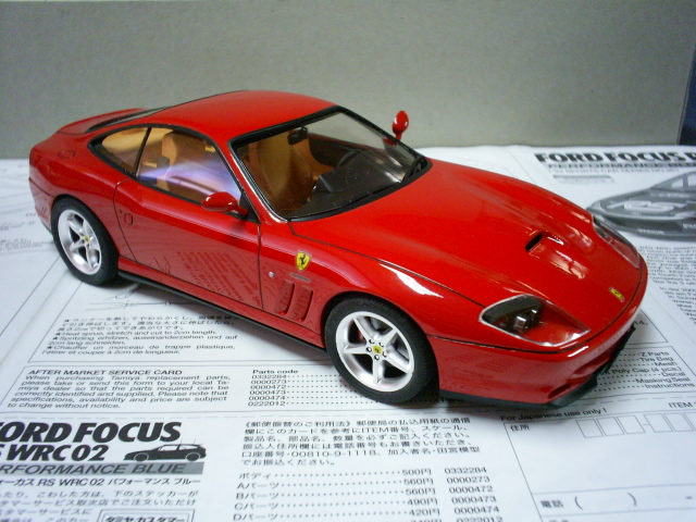

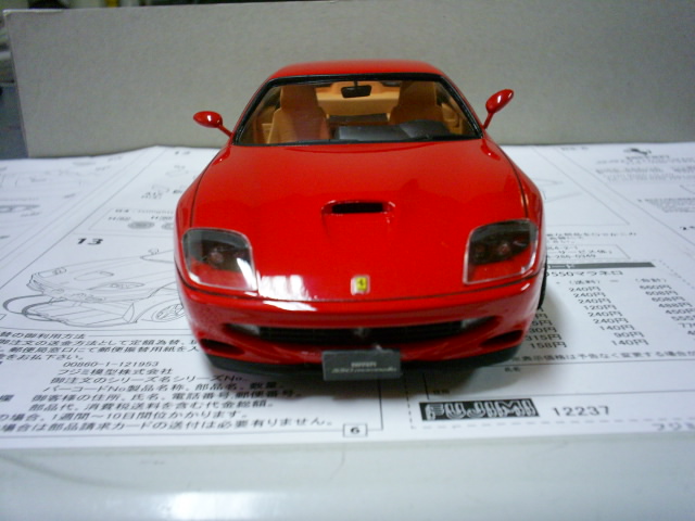

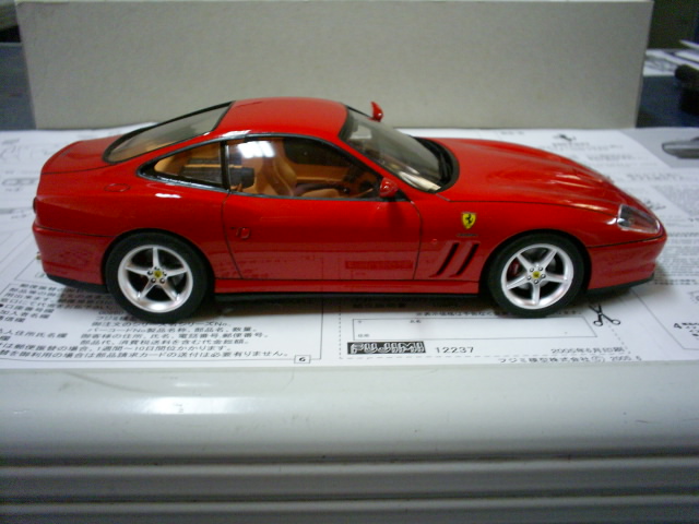

Ferrari Terminada. 8)
Ficou um espectáculo!!
Só me dá a impressão que algumas linhas ficaram algo grossas de mais... estilo como as do capot e para-choques dianteiro.
Concordo com o Dias, de resto os trabalhos são uma verdadeira maravilha, os meus parabéns.

Parece mesmo um verdadeiro Ferrari 550 Maranello!! :D

É isto ai pessoal, as linhas do parachoques são mais grossas, porque o encaixe não é perfeiro, o kit e FUJIMI.

...e já agora como se fazem essas linhas????

Estas linhas eu fiz com tinta X 18 misturada com água, deixei a tinta bem aguada é passe com pincel é limpe com um pano seco. :wink:
