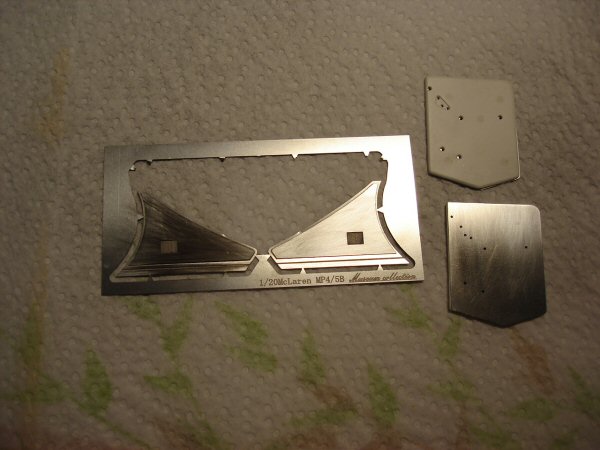

hoje fui à caixa do correio, e tinha chegado o meu set de decals e PE da Museum Collection, encomendado no Mac's. demorou exactamente 7 dias, e custou 27 euros (transp. incluido). para quem faz F1, o site do Mac é uma referência, já p n falar no senhor, q é super profisisonal. recomendo.

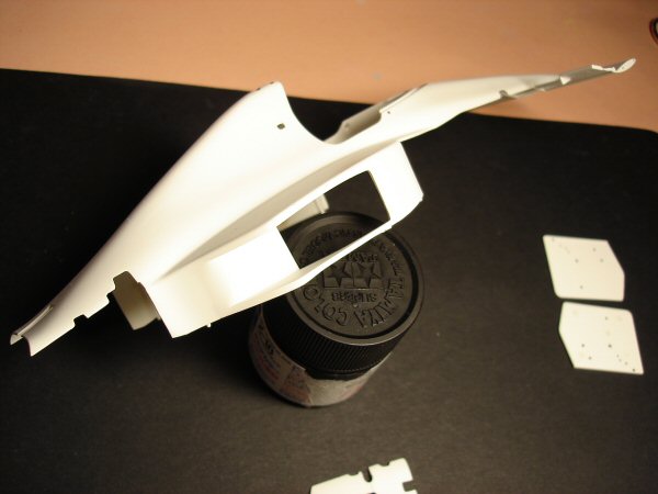

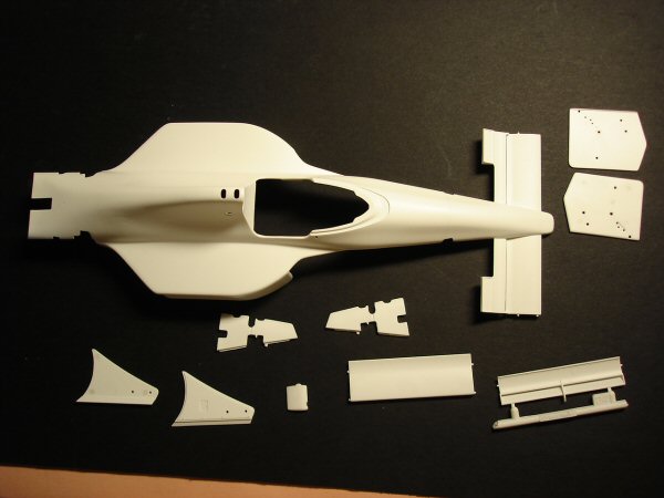

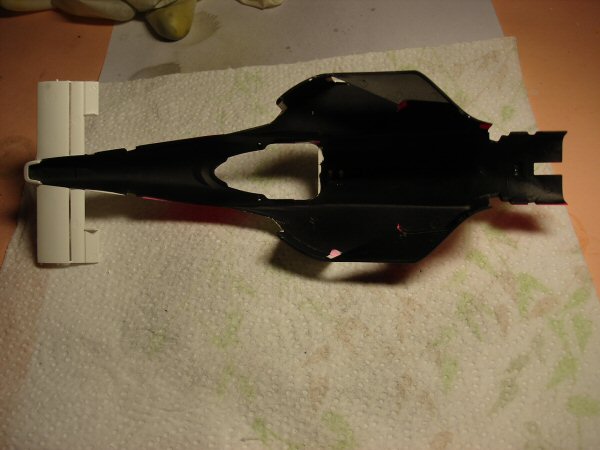

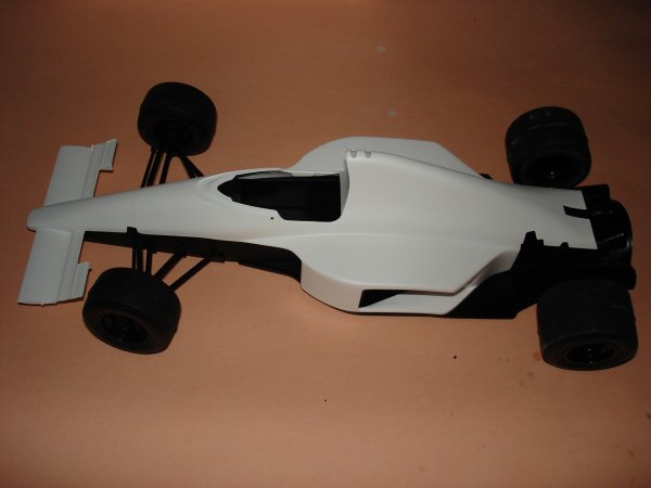

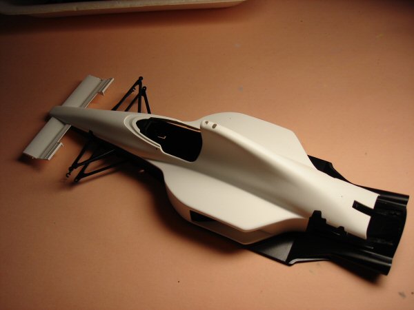

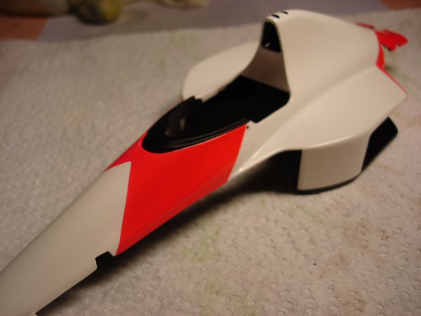

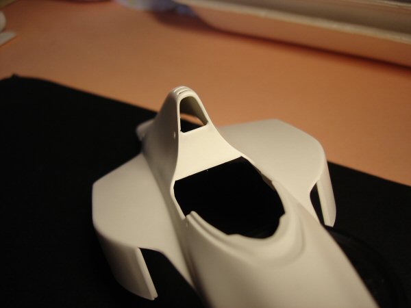

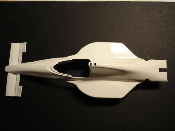

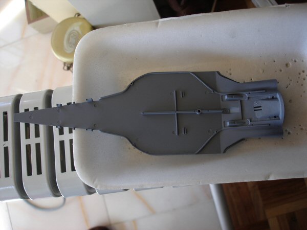

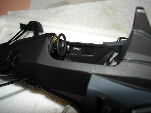

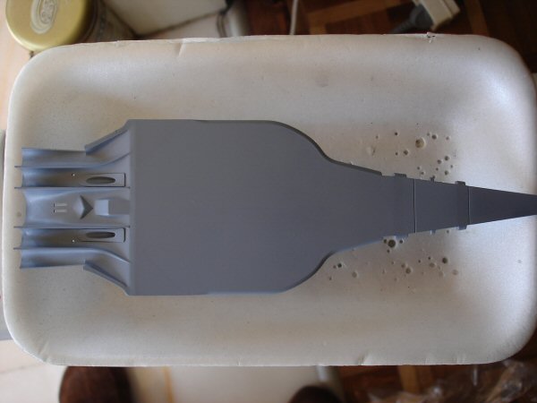

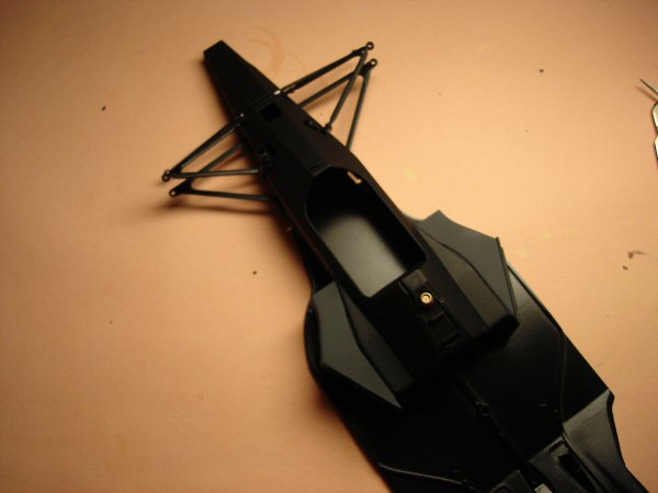

bem, qt ao trabalho, já tive um azarzito na carroceria. aquele sulco q separa o nariz da habitáculo estava mal moldado, por isso peguei na ferramenta de dentista para melhorar aquilo. mesmo na última psaagem, pumba, escapa-me a mão, e lá ficou o cockpit todo riscado, tive de tapar tudo com putty, e mais 50 camadas de primário em cima! :? só depois de pintar é q se vai ver como ficou...
para n ser tudo mau, aquele processo dos reforços por dentro deu algum trabalho, mas compensou. ficou com bom aspecto.
de resto, a pintura da parte de baixo ainda n está acabada, falta uns quantos detalhes, e a célula do piloto idem, especialmente no que toca a cabos. tenho de ver isso mt bem.
outra coisa. como é faço com as asas em PE? aquilo cola-se e dá-se primário? pinta-se à parte? oas peças em plástico já levaram primário. pode ficar ou tiro? quem souber, q diga sff. agradecido.

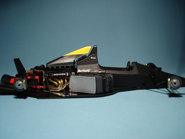

bem, aqui vai algum progresso, na realidade já só falta montar o motor e os escapes e passar aos decals

Gostei do F1, está ficando uma beleza, você pintou o vermelho fluor ou é decal. :roll:

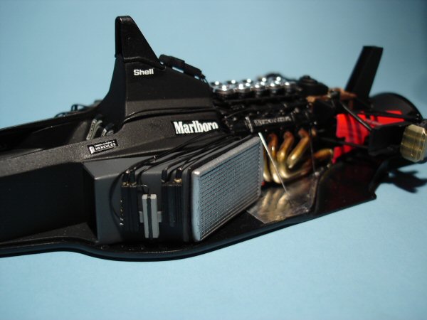

Patrick... bom progresso.. Quem viu este McLaren na caixa e quem o ve!
Realmente vais ter que entrar em detalhes. Tens aí uns pequenos pormenores que ficam excelentes.

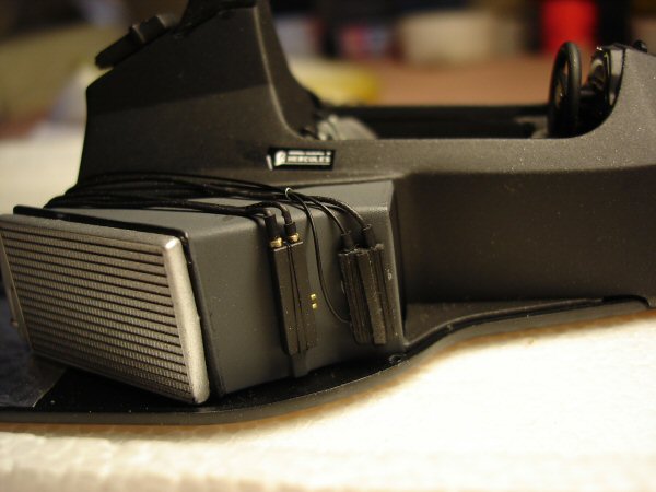

Como fizeste os conectores das caixas de electrónica? Faz toda a diferença a nivel de detalhe.. Fantástico!
No apoio da suspensao..usaste um alfinete?
E os cintos? Parece-me que utilizaste os que já estão moldados.... ..?
Tudo Optimo! Keep Going

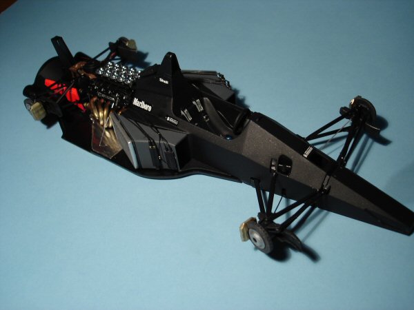

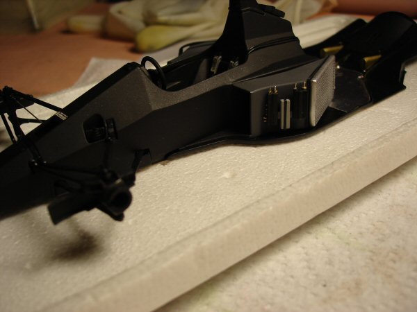

ora entao boas tardes
deixe-me aproveitar agora que está todo a atacar o almoço de páscoa para por isto em dia
em 1º lugar as minhas desculpas pelo post apressado e pelas fotos pela ordem contrária. :?

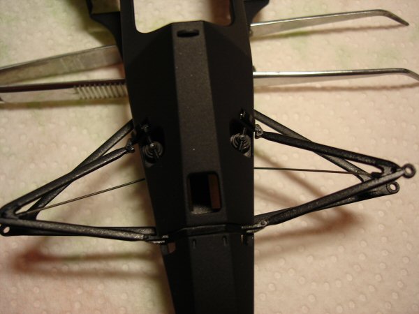

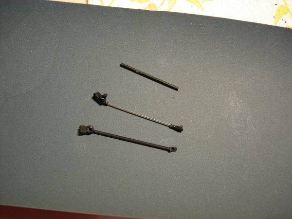

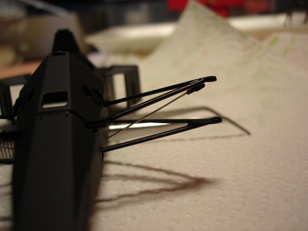

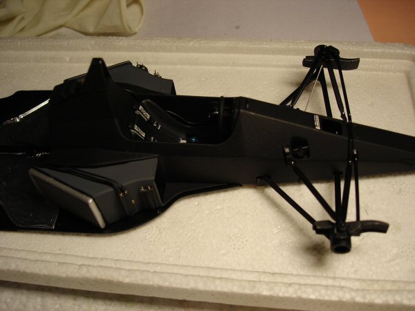

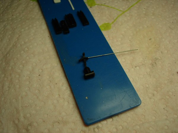

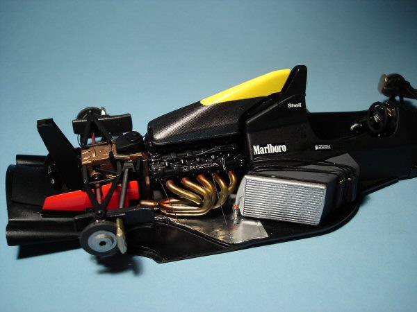

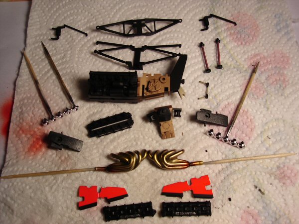

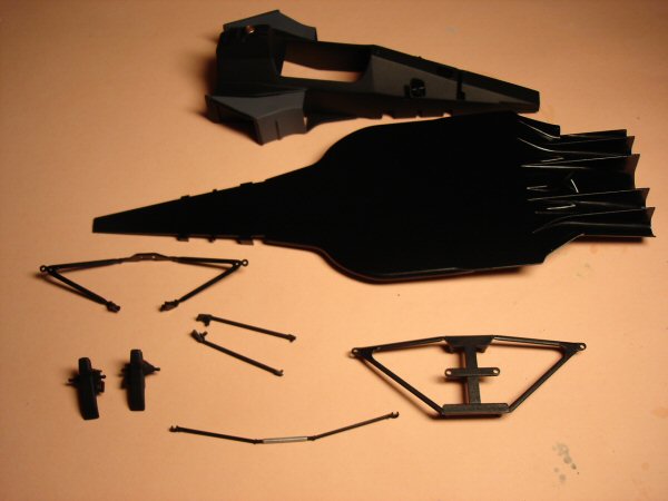

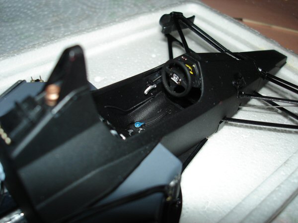

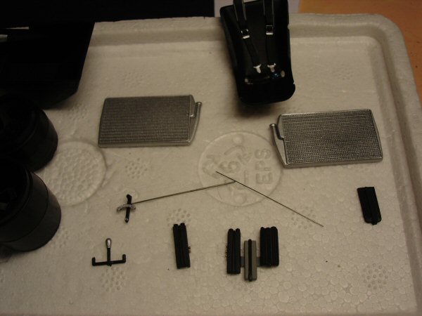

bem, então, os tirantes da direcção (ou lá o q é aquilo) eram uns bajolos super grossos, dai q peguei em miolo de uma corda de guitarra, cortei à medida, fiz uns furitos nos encaixes e siga p bingo.
o comando da suspensao (do lado esq) levou o mesmo tratamento. sai o plástico, entra a corda.

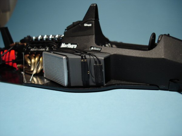

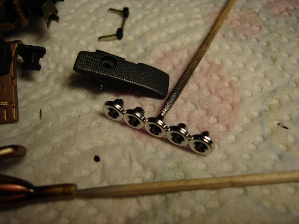

os conectrores electricos são espigoes feitos com fio de cobre. aproveitei e fiz uma caixa q n vinha, com uns bocados de estireno. (é a do lado direito, q está mais à frente)

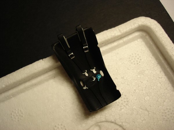

os cintos são os de origem, pintados. foi super fácil.

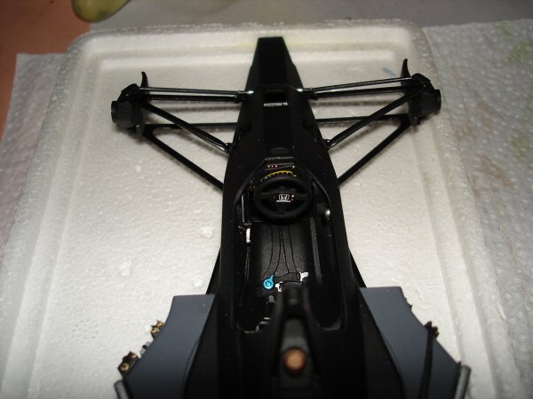

no cockpit coloquei tb um cabo q se ve nas fotos de referencia, n sei p q serve, mas fica giro, sim senhor. foi preciso fazer uns quantos furos e desbastar a bacquet.
o painel de instrumentos foi so mesmo pintar as luzes indicadoras
agora ainda falta levar ali uns decals, e colocar fios com fartura. n sei s vou ter fio q chegue :lol:

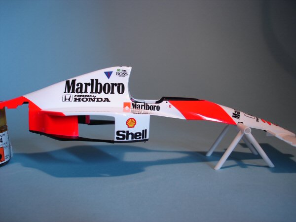

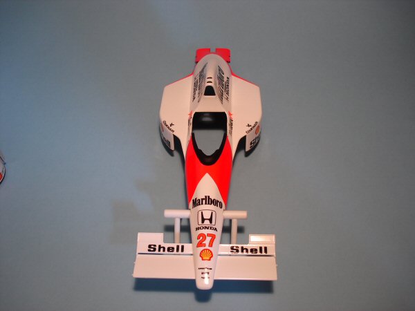

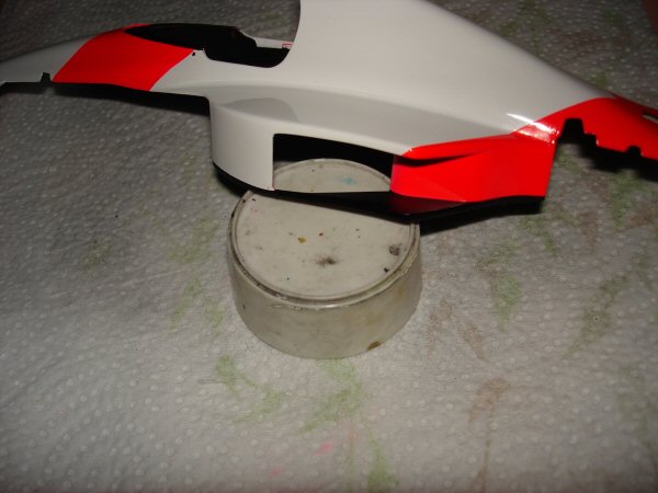

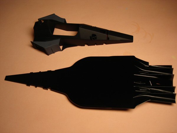

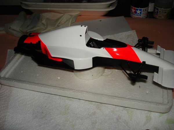

a pintura acho q correu bem. levou umas boas camadas de primário branco, mais 3 camadas de ts26. depois foi só fazer as máscaras com fita e dar ts36. o segredo é dar as primeiras passagens muito ao de leve, para não passar para baixo da fita. depois foi aplicar até a cor estar uniforme. estou mt satisfeito com o resultado.
depois é lixar as linhas de separação com lixa 2000 e muuuuuuuuuita água
entretanto, tive um percalço enquanto mascarava a carroceria, partiu-se uma daquelas peças q eu tinha reforçado. a sorte é q foi mesmo em cima do sitio onde leva um filete preto, de modo q quase n se nota, depois de arranjado. (é a do lado esquerdo, da parte da frente)

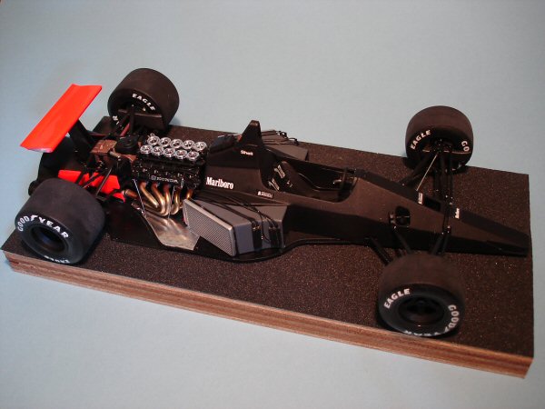

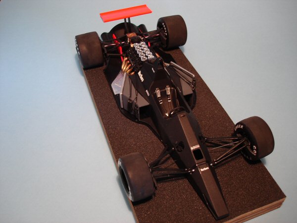

boas tardes dear all
vamos lá a mais um progresso

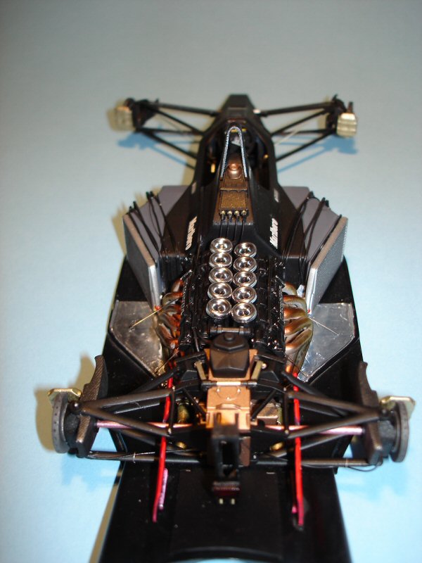

neste momento está tudo pintado e detalhado, falta só memso passar à fase dos decals. por falar nisso, agradecia q vissem o post q coloquei nas Dúvidas. agradeço ajuda.

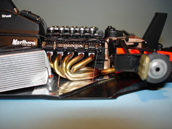

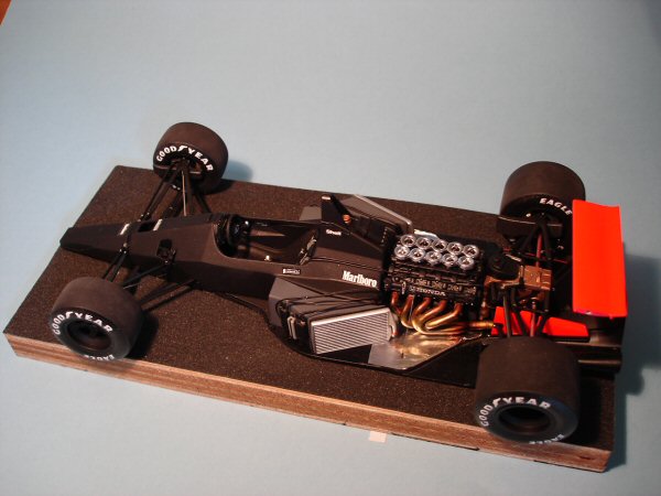

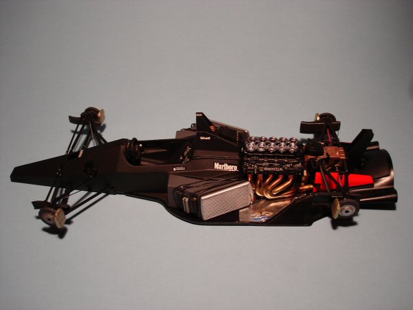

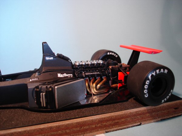

então temos: as entradas de ar levar com o belo alcald, ficaram com um óptimo aspecto (digo eu...). depois acrescentei fios e mais fios, com várias espessuras. utilizei um truque para arranjar cabo preto com várias espessuras. peguei em fio de nylon transparente e fio eléctrico (o miolo q vem dentro do fio propriamente dito) e pintei-os a x18 c aerografo! resulta, desde q n tenha q se mexer muito, senão a tinta salta.

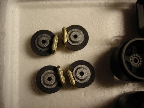

coloquei umas tubagens p os travões e uns cabos que deviam corresponder aos cabos das velas. (deviam, pq não estão lá 10, mas 4 ou 5...)

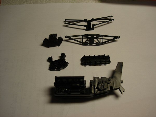

arranjei maneira de fazer os tie-downs do motor, com corda de guitarra. é super fácil de fazer, e dá um detalhe mt bom. dificil dificil é colocá-los nos sítio...

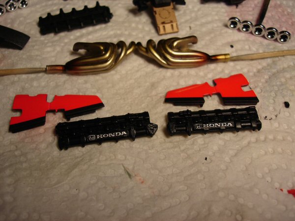

de resto, as caixas dos electrónicos acho q já tinha mostrado, e os colectores foram pintados com alclad PBM, e depois dei uma "corzinha" com x24 e x27 a aerografo e x19 a pincel.

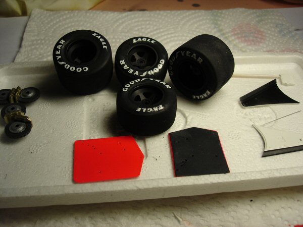

quanto aos pneus, os decals n deram trabanho nenhum, acho só q vou passar um verniz semi-gloss por cima, o q acham?

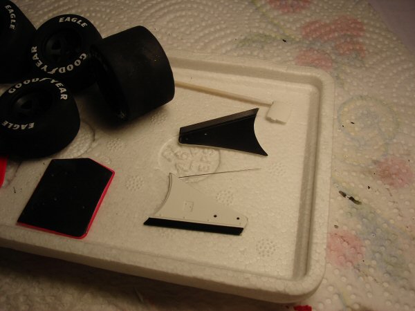

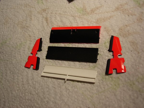

qt às asas em PE, bem, as asas de trás ficaram bem, mas as da frente tive de desistir,e usar as de origem. ainda nem tinha acabado de tirar as peças da arvore, e já a tinta estava a saltar por todos os lados. e levou uma boa camada de primário...

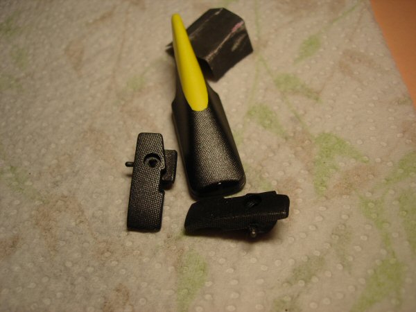

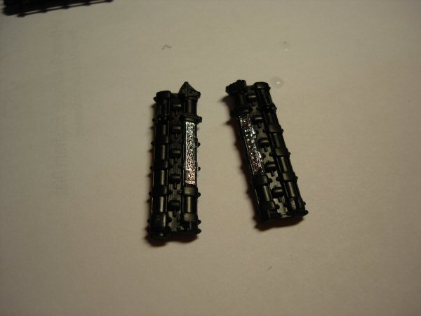

por fim, as tampas das válvulas foram detalhadas com BMF. é um espectáculo!!!!!!!! coloquei um pouco por cima das letras, pressionei bem para aparecer o relevo. eme seguida, 3 demaos de verniz x22 para proteger. depois pintar a peça toda com x18 diluido, e em seguida, lixa 1200 por cima das letras!!!!!!!!

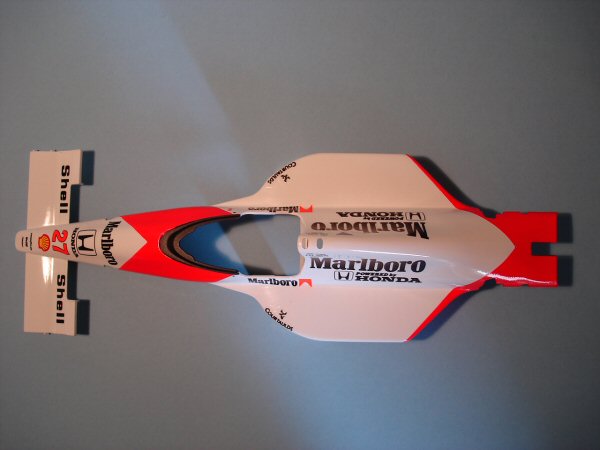

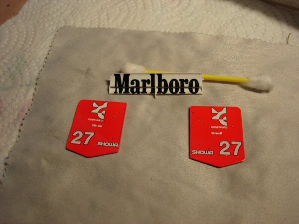

aqui vao os decals
os decals hitech são muito giros, o efeito do "vinil" é espectacular, mas dão 10 vezes mais trabalho q os normais
nesta primeira experiência a taxa de insucesso foi de cerca de 50%. ou seja, metade dos decals só lá foram à segunda tentativa (a ver vamos).
a colocação nem é dificil, mas...
é preciso esperar 24 horas para tirar a pelicula, e muitas vezes vêm bocados do decal agarrados. às vezes dá para pressionar o decal e a coisa vai. senão, vai o decal todo à vida. e para limpá-lo é q são elas...
as fotos fora tiradas com os decals ainda com a pelicula
os decals dos pneus levaram 3 camadas de verniz Microgloss
e agora é só esperar q os decals da 2ª volta fiquem bem para colar a asa traseira e montar a carroceria
