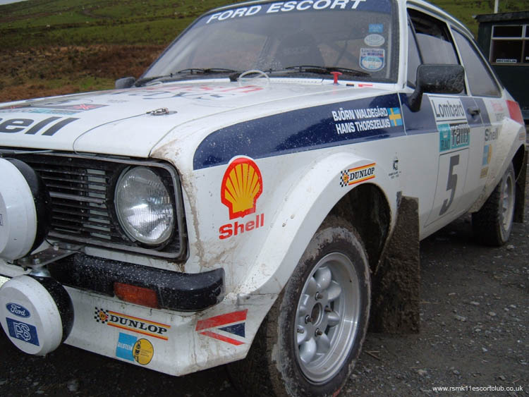

Para quem quiser saber mais alguma coisa desta jantes http://www.minilitewheels.com/alloywheels.htm
Para mim as jantes mais "RACING" que existe. Qualquer clássico com estas jantes fica logo com ar racing.
Com muito trabalho e paciência, coisa que não falta a um modelista, vais
conseguir abrir os buracos.

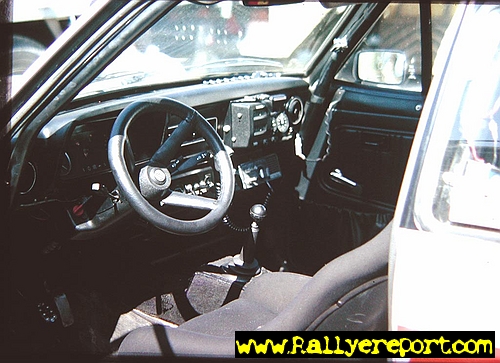

Uma foto do interior do Escort Grp 4 do Carlos Torres, em 82.
Carlos Gonçalves

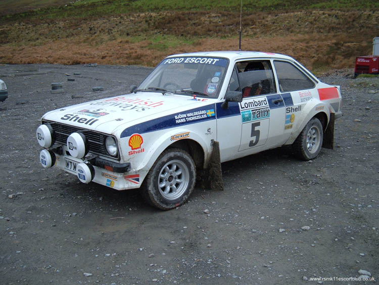

Uma replica do Escort Bristish Airways.
Peço desculpa mas os Escort deixam-me maluco.
Infelizmente em Porugal não se pode fazer replicas destas, porque uns "inteligentes" acham que isto é Street Race, Tunning etc.
Carlos Gonçalves
escort british air.jpg (90.38 KiB) Visto 6415 vezes
escort british air.jpg 2.jpg (80.38 KiB) Visto 6416 vezes

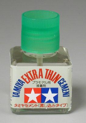

Como precisava, comprei a Cola Tamiya Extra Thin Cement (para experimentar), estou bastante satisfeito... para detalhes é espectacular, ao contrário da convencional "pastosa" que ocupa espaço entre peças, esta não interfere e é de fácil aplicação. Apenas tive de ter o cuidado de não deixar escorrer, a nivel de fixação os resultados são iguais...
