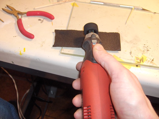

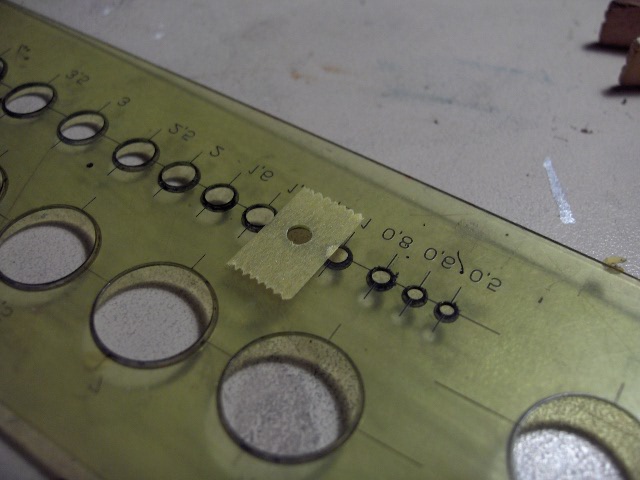

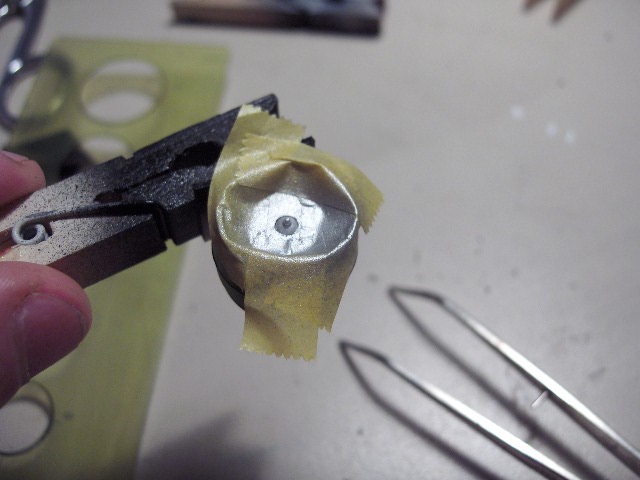

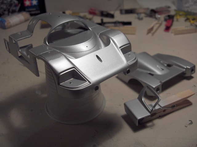

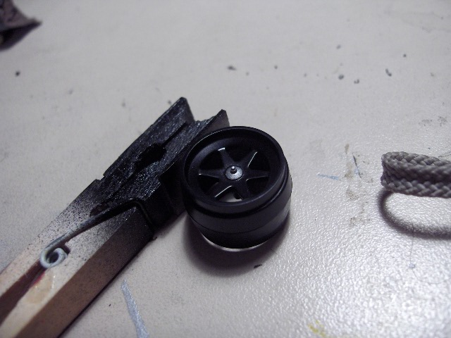

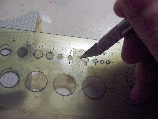

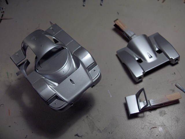

Já dei o TS17 a aerógrafo na carroceria e enquanto seca vou trabalhando as jantes. Para mascarar a porca da jante, fiz um furo com o diametro pretendido num pedaço de fita Tamiya. Depois de pintar a porca a aerografo passou alguma tinta por baixo da mascara, esperei que secasse e com o palito tirei o excedente. Também já lixei os pneus.
Monteiro

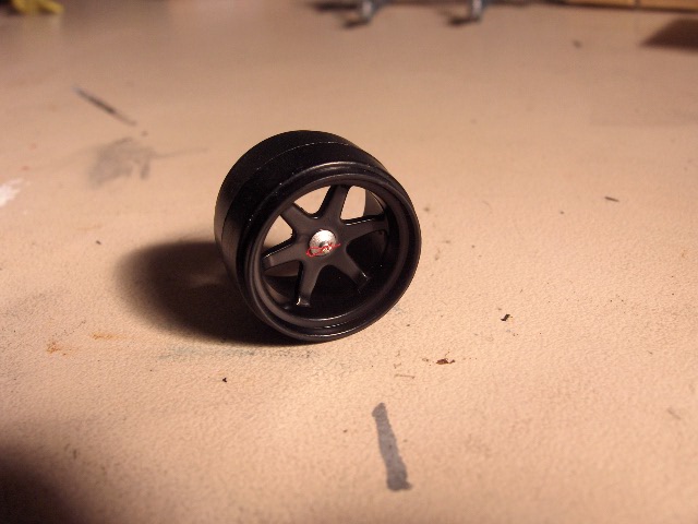

Faltava esta foto.
Colocar o freio da porca é obra, aquilo é tão pequeno que mal se vê.
Felizmente a Studio27 pensou em tipos como eu e colocou 5 freios na folha PE, e ainda bem porque o primeiro desapareceu no ar.
Monteiro

Já agora não sentiste muitas trepidações kd puseste a roda ligada a dremel? É que já me aconteceu a jante tremer por td quanto era lado e o próprio pneu saltar fora da jante, tal era a velocidade de rotação... :? :D

Tem que ser na velocidade minima. Nos pneus da frente não ouve problema, com os pneus de trás encostei a lixa com o dedo sem fazer esforço no pneu caso contrário o pneu salta fora.

Kandrix o trabalho de lixa às vezes é tramado já me saltaram pneus para vários lados, a jante tem de estar bem fixa e o pneu também e como diz o cpmonteiro as rotações sempre no mínimo.

Já agora Monteiro que escantilhão é esse? Onde se arranja? :P

Pois, mas então para ter as rotações no minimo, é melhor usar uma lixa + grossa para "desbastar" mais, certo?

Olá Rookie. É um escantilhão de circunferencias muito utilizado em desenho técnico. Penso que o podes encontrar numa boa papelaria.
Monteiro
Olá Kandrix
Eu utilizei uma lixa grão 180
