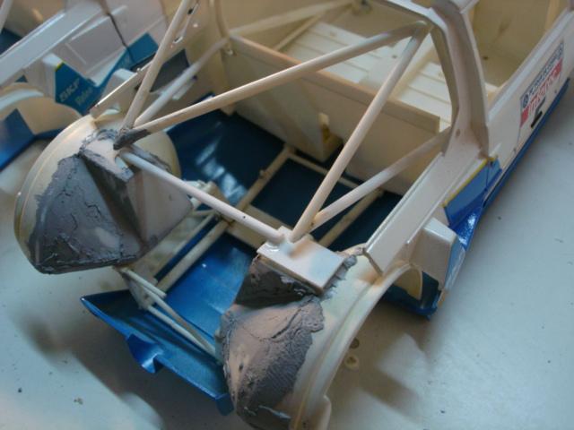

olá colegas eu vou tentar fazer neste topico os dois peugeot 205 T16,para vermos as diferenças entre eles,conto com a vossa ajuda

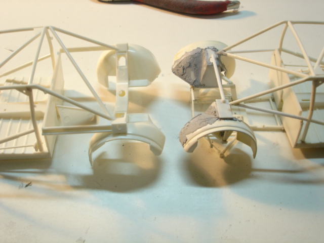

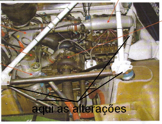

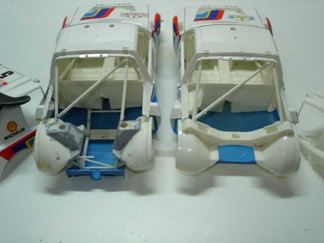

no compartimento do motor é onde há mais diferenças.Eu no principio disse que o transkit trazia tudo mas não.toda a estrutura do carro tem que ser alterada na base do faça voçe mesmo.Mas podemos fazer batota deixar o carro como vem de origem

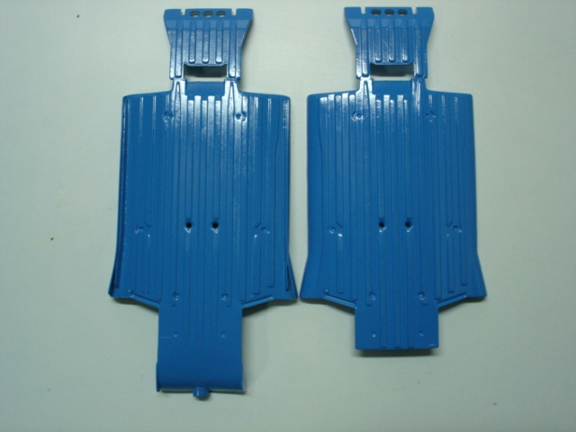

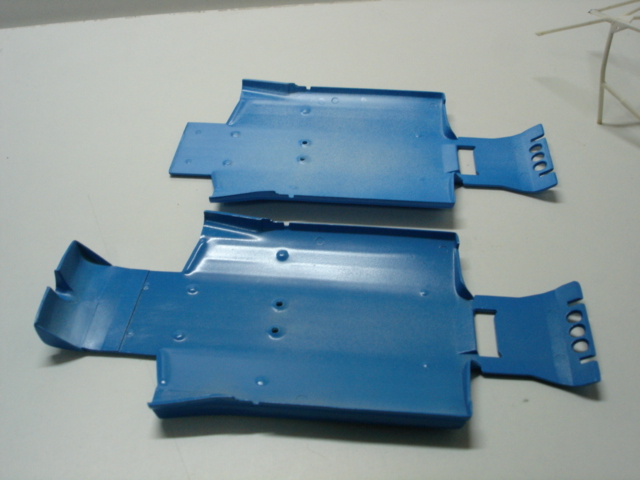

as diferenças no fundo são por demais evidentes

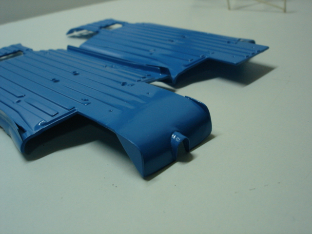

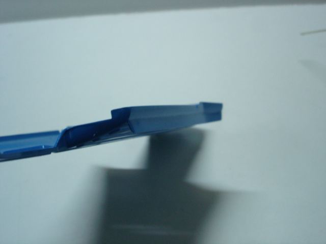

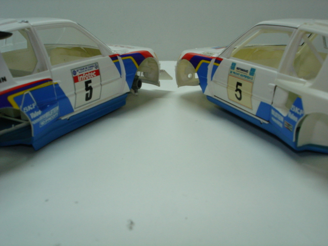

esta pequena saia dá ao evo2 um aspeto muito mais agressivo
há diferenças no fundo dos carros

Uma pergunta: Estás a utilizar o putty (normal) da Tamiya? Eu não me consigo adaptar... é demasiado liquido, não é nada fácil de se trabalhar... Há um outro proprio para enchimento e colagem... Ainda tenho algumas dúvidas com os "puttys"...
Força!
olá evo VI.Já pensei em fazer os carros mas sem serem de um determinado rally ou piloto sem matriculas nem logotipos dos rallys tipo carro de apresentação.Gosto especialmente da configuração dos rallys de asfalto(são cada vez menos)onde os carros estão mais perto do chão.O putty é o da tamiya que para mim tem um grande defeito retrai muito,nunca fica bom á primeira,mas é uma questão de habito.

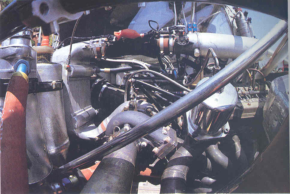

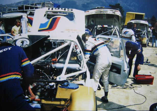

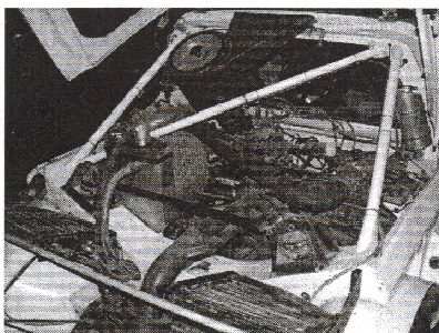

Tens fotografias do compartimento do motor mostrando a estrutura tubular no kit?
Parabens pelo teu trabalho, está mesmo espectacular.
fotos só da estrutura tobular do carro não tenho mas tenho estas que vem no transkit.quanto á suspensão mais logo coloco umas fotos

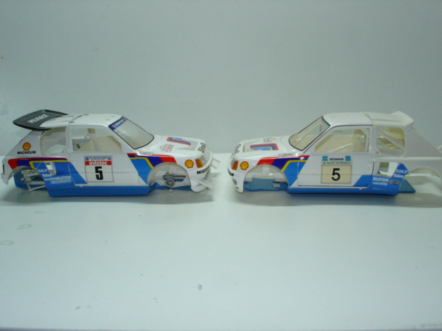

evo I
evo I
evo II isto á primeira vista porque de certeza que há mais para fazer

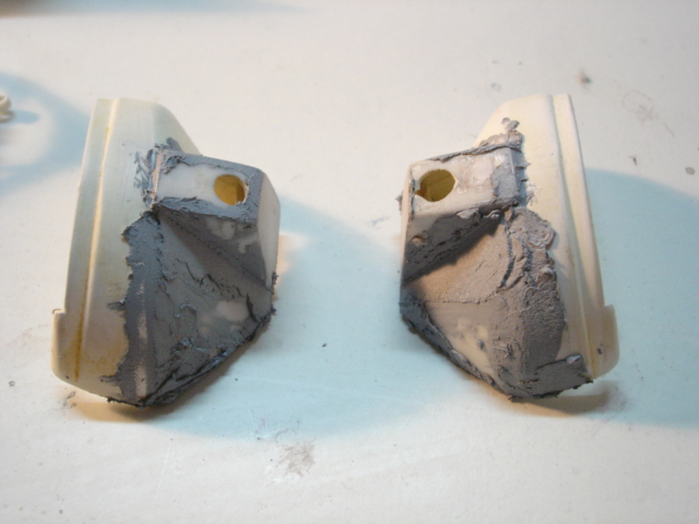

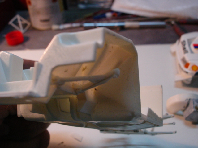

olá colegas fiz mais um pouco,se algum de voçes tiver alguma imformação que me possa ajudar eu agradeço.Criticas são bem vindas pois ajudam a melhorar
tudo isto está em estudo,pode mudar

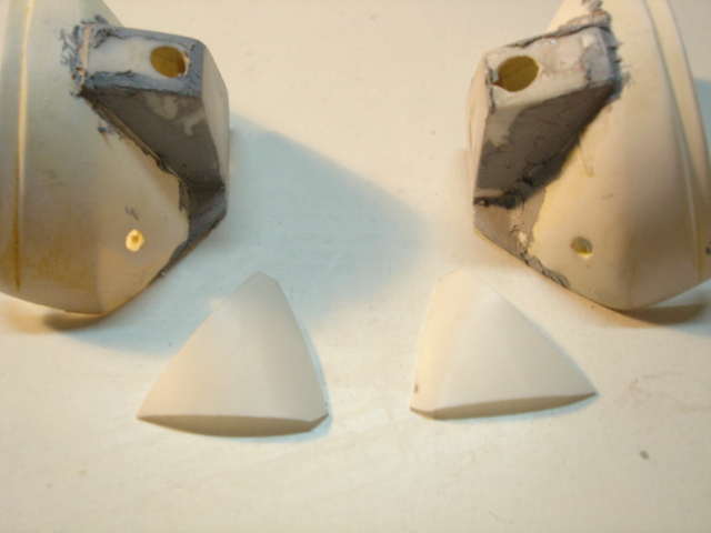

mais 2 pedáços de plastico para juntar á coisa

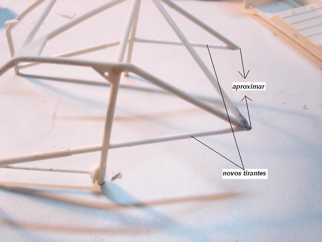

as suspenções foram alteradas na base do calor
Parabens pelo excelente trabalho e explicações, só não percebo é como é que consegues fazer isso com a carroçaria já com os decalques. Não tens medo de estragar os decalques e respectiva pintura ?
Joao
Fantásticos, os teus trabalhos.
Mas tb fiquei como o Jasam, a pensar se não tinhas receio de estragar alguma coisa, onde aparentemente já está terminado?
olá jasam,medo eu não tenho porque a carroçaria já está pronta e é colocada para eu ter uma ideia de como a coisa esta.Todas as alterações que há a fazer são na estrutura do modelo

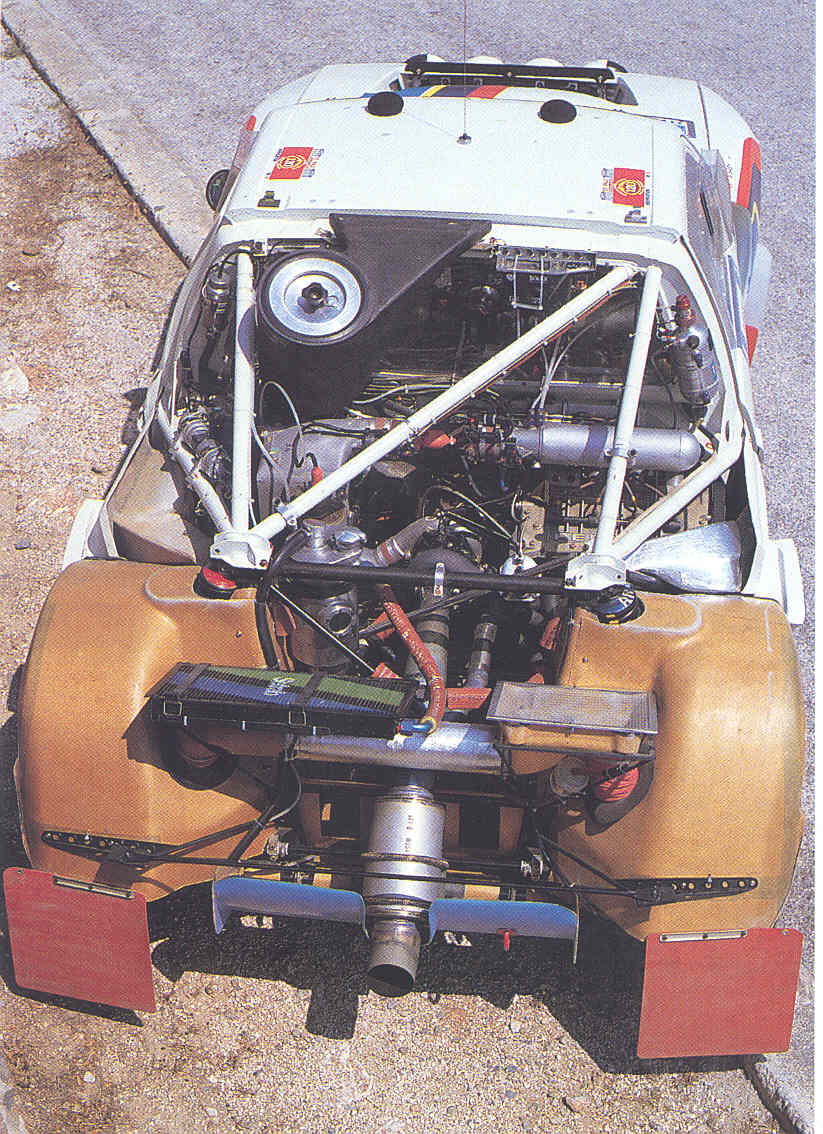

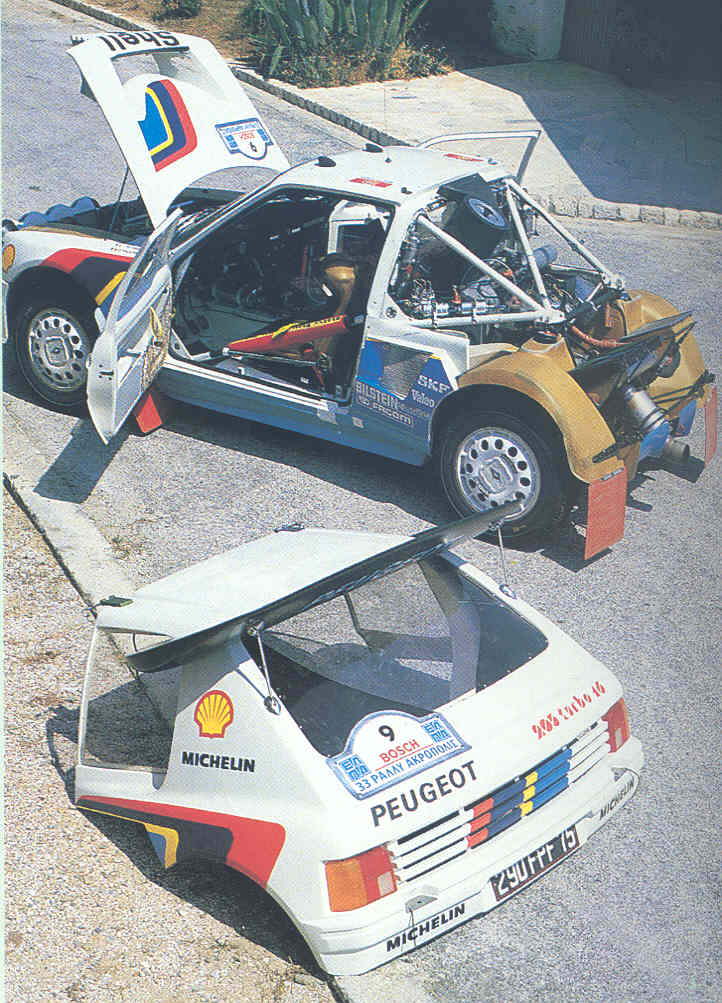

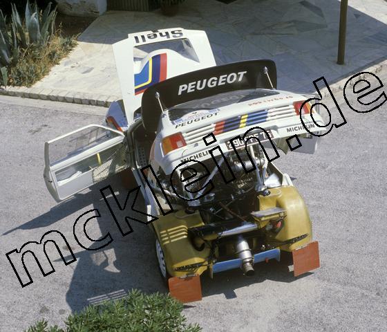

Boas Pedro,
espero que estas fotos ajudem
