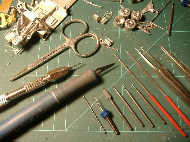

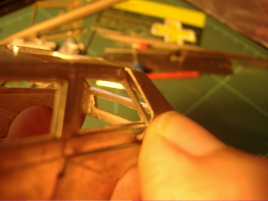

Evolution VI Escreveu:Cirurgico... :shock:
Com as ferramentas adequadas simplifica bastante :D
s4 011.jpg (74.67 KiB) Visto 6572 vezes

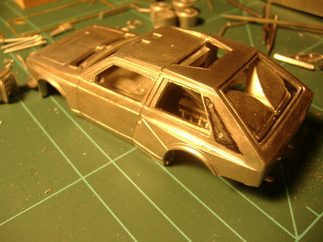

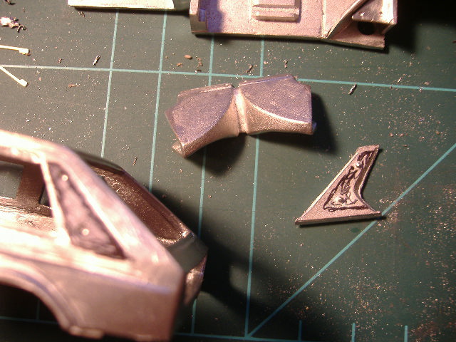

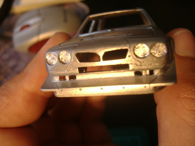

Já abri o resto das entradas de ar na frente, já só falta a saida por cima do radiador.
toca a abrir a carroçaria e a "escavar" as entradas de ar...
s4 014.jpg (90.75 KiB) Visto 6565 vezes
as entradas de ar laterais estão fechadas, assim o ar fresco não chega aos radiadores!!!
s4 012.jpg (86.4 KiB) Visto 6566 vezes
e fecha sem problemas,
s4 016.jpg (69.18 KiB) Visto 6566 vezes

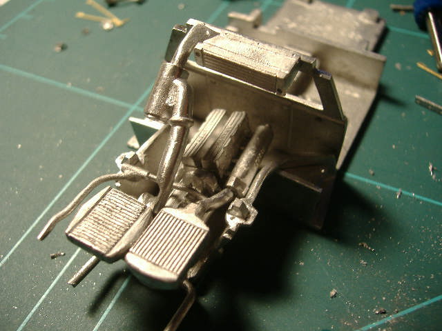

o motor e o sistema de refrigeração já estão colados
s4 018.jpg (53.78 KiB) Visto 6566 vezes

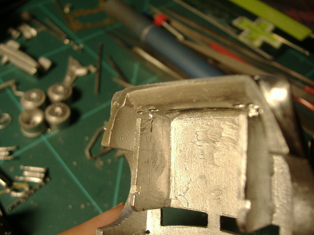

tive de cortar um pouco por dentro, porque estava a bloquear as entradas pequenas
s4 019.jpg (98.44 KiB) Visto 6566 vezes

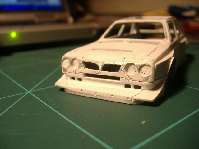

Frente com entradas de ar abertas
s4 011.jpg (92.92 KiB) Visto 6568 vezes

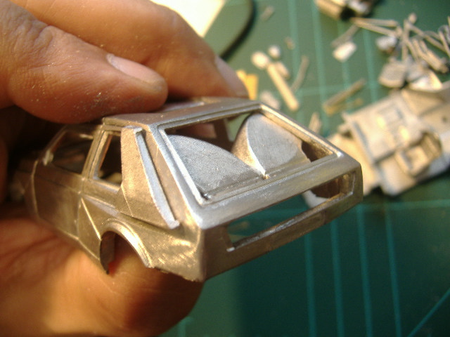

Continuação...
as peças ás vezes podem ter um aspecto um pouco imperfeito, que é ampliado pela máquina que está em macro, depois de pintadas ficam com muito melhor aspecto.
e assim já vai ficar com aspecto de entrada de ar,
s4 023.jpg (143.93 KiB) Visto 6531 vezes
as aberturas já estão feitas,
s4 022.jpg (172.1 KiB) Visto 6532 vezes

rosso corsa Escreveu:Com as ferramentas adequadas simplifica bastante :D
Ai são essas as ferramentas utilizadas pelos maluquinhos da 1/43???
Não sabia. Eu cá continuo a utilizar martelo e escopro... :D

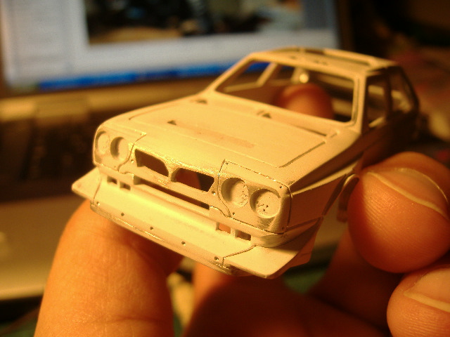

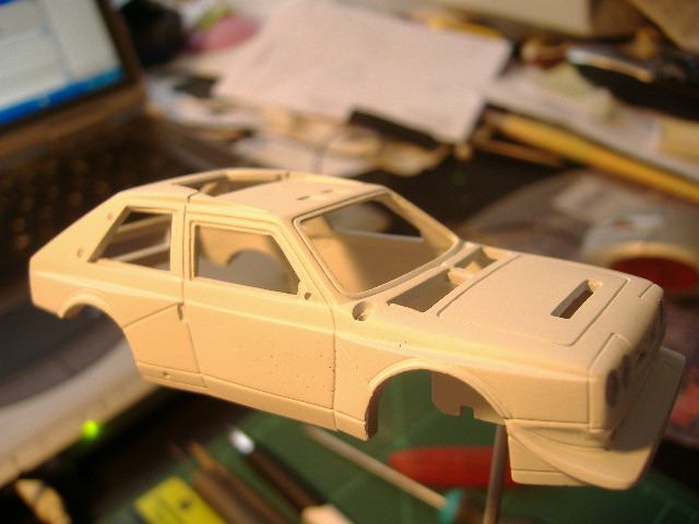

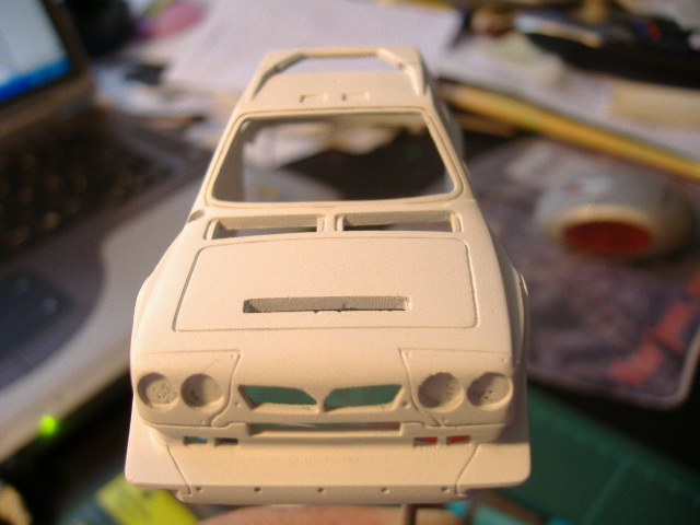

OK, a carroçaria já levou a 1ª mão de primário, esta mão é mais para realçar os defeitos e linhas que ficam pouco defenidas, agóra vai ser quase todo lixado outra vez, mas como podem ver já só tem bolhas nas portas,
tenho de ver se tem folga suficiente para as PE do vidro traseiro e da grelha,
s4 027.jpg (113.26 KiB) Visto 6507 vezes

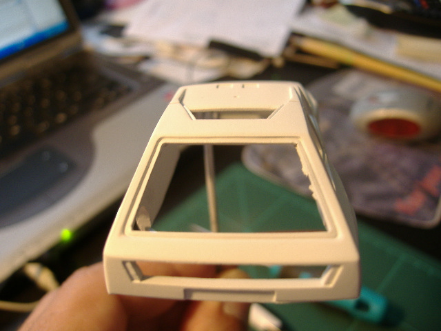

falta abrir as entradas do tejadilho e a traseira,
s4 026.jpg (94.54 KiB) Visto 6506 vezes

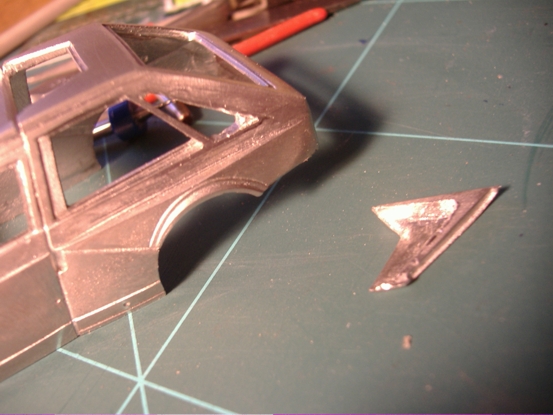

um dos faróis tem de ser rectificado,
s4 025.jpg (114.23 KiB) Visto 6507 vezes

mais uns pequenos avanços,
de seguida vai levar com massa para tapar as imperfeições, outra lixadela e mais uma mão de primário.
s4 039.jpg (96.88 KiB) Visto 6415 vezes

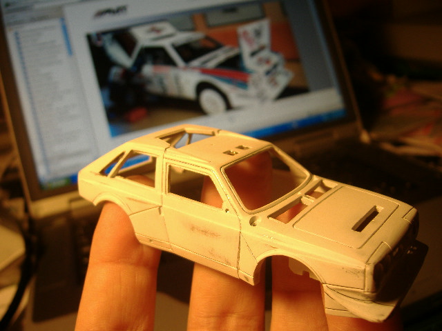

já levou uma lixadela, todos os traços foram realçados com um bisturi e os furos com brocas finas,
s4 037.jpg (95.99 KiB) Visto 6414 vezes

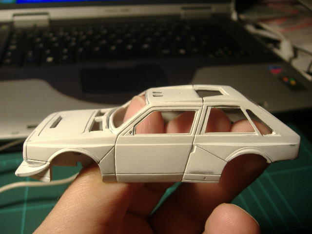

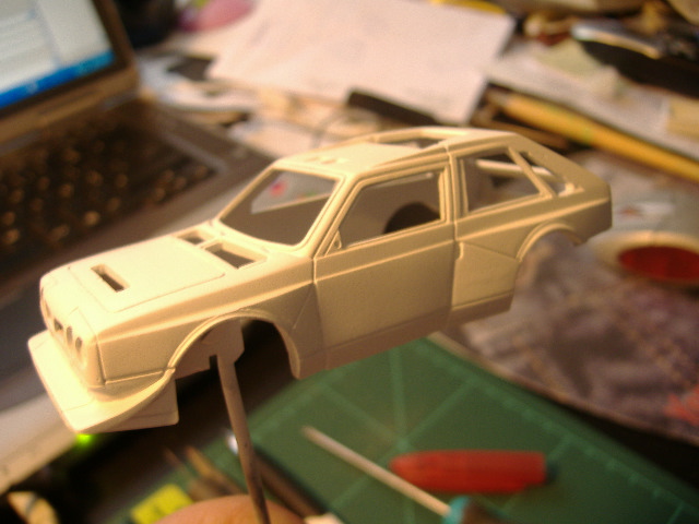

já estão todas as aberturas feitas,
s4 041.jpg (89.47 KiB) Visto 6414 vezes

As linhas de corte na traseira estão perfeitamente defenidas. Na frente é melhor só abrir o capot superior.
s4 040.jpg (93.76 KiB) Visto 6410 vezes
