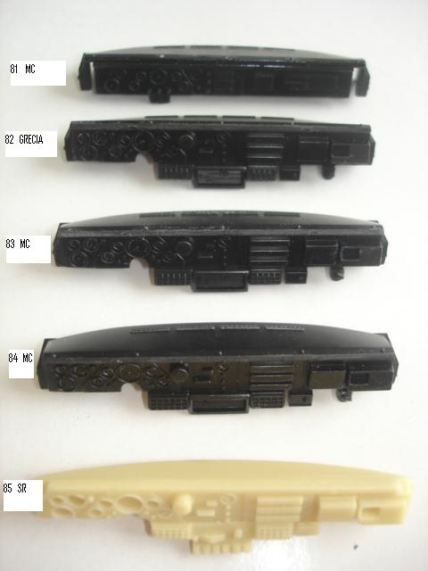

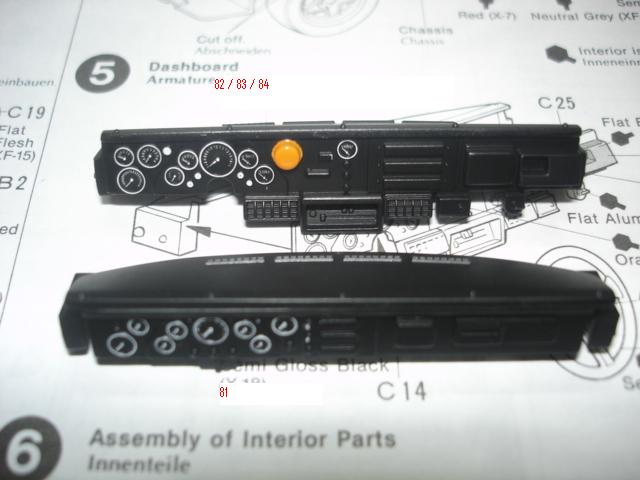

Estou outra vez com duvidas,desta vez nos tabliers
eu acredito que talvez e só talvez um deles está fiel

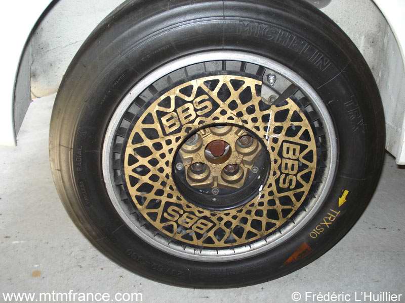

Quanto aos tampões da versão 83 cá vai uma ajuda.
desde já os meus parabens pelo empenho e coragem.
obrigado pela foto vic98auto,mas as coisas complicaram-se uma vez que eu tinha na ideia que os tampões eram todos fechados,mas não,eles são raiados como o proprio desenho,talvez eu tenha que os fazer fechados ou então abrir os buracos mais pequenos e já agora as jantes,tens fotos das jantes?

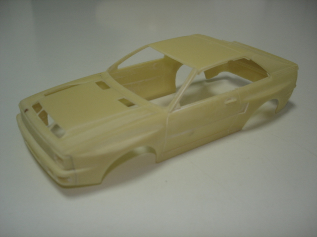

Quanto ao audi sport o Filipe deu-me uma carroçaria da reji com os pilares das portas partidos,pode ser que eu um dia desses resolva pegar nele,mas falta-me decalques,rodas,enfim todo!
para este andar para a frente tenho que aplicar o tejadinho de um tamiya

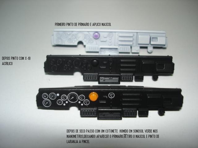

olá colegas alguns dos tabliers estão já pintados
dois deles já estão pintados

Visto assim, ate parece facil :D
Bruno Faustino...
olá Bruno,e é facil,por isso é que eu explico como faço,nós as vezes é que complicamos o que é facil
Bru_No
Mensagens: 137
Localização: Leiria
Mensagem por Bru_No »
Ando sempre á volta com os manómetros, e basta esse conselho simples, para melhorar logo o trabalho. Tou sempre a aprender.. :)

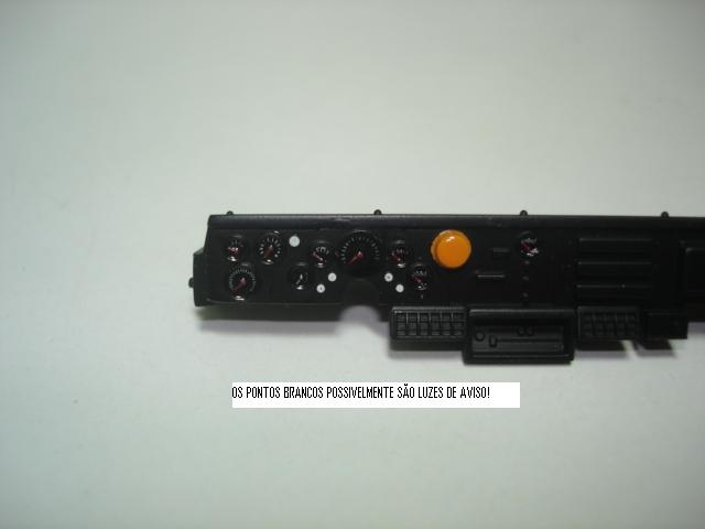

olá colegas,este vai ser painel dos instrumentos do carro de 84,para dizer a verdade não sei se tem alguma coisa parecida
O rebordo dos manometros foram pintados com preto acetinado,os ponteiros de vermelho seguido de uma gota de verniz<br />para simular os vidros
