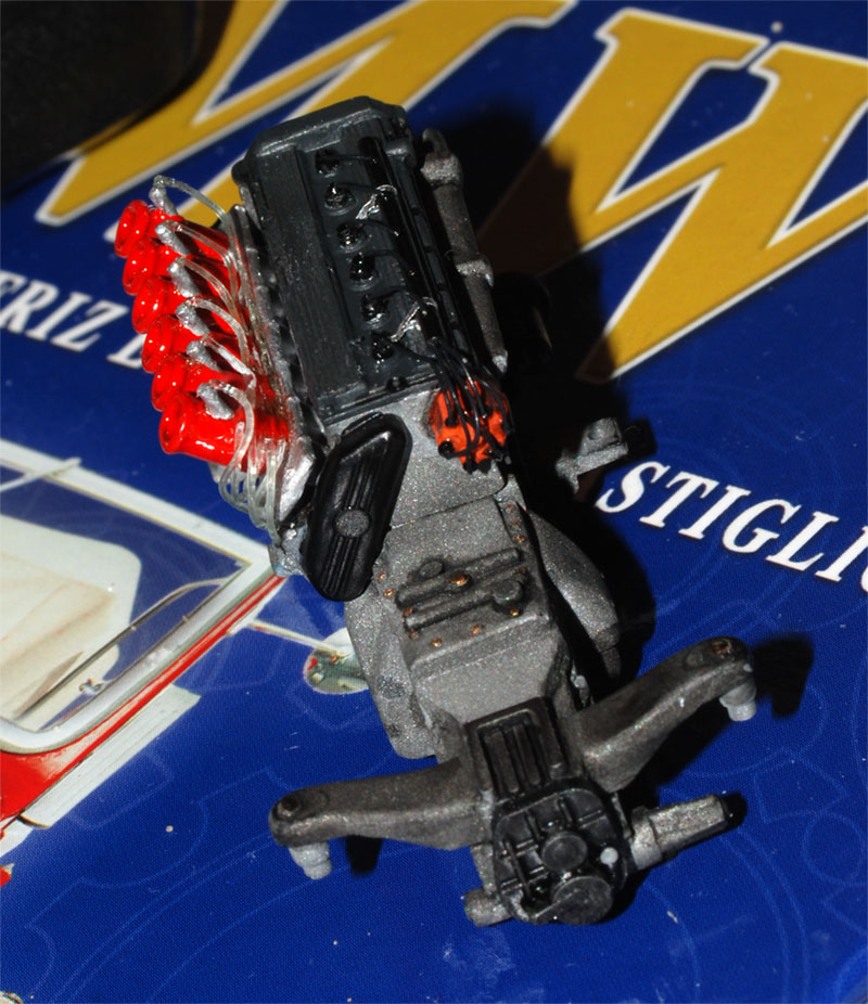

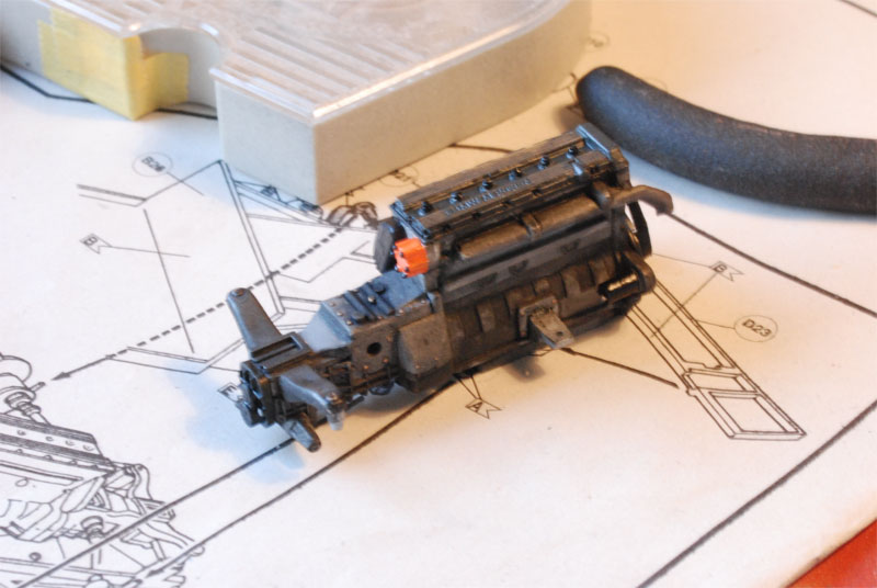

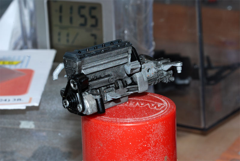

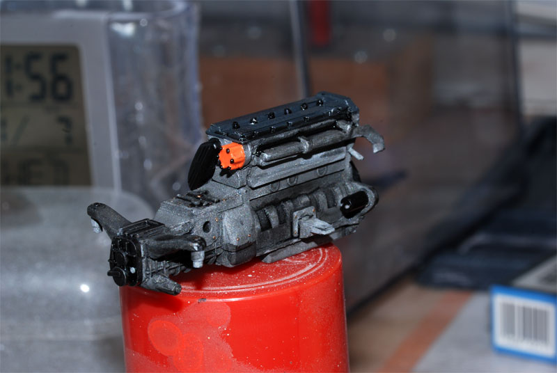

Bem ai esta o wash um bocado mal feito mas para primeira vez não esta mal na foto ainda parece pior pq a tinta ainda estava fresca.
Olá Casper,
Não há nada como perder o medo, mesmo que o resultado não seja como nós esperamos... parabéns!
Qd a tinta estiver totalmente seca, podes tirar umas fotos e colocar aqui? Que tinta usaste? X-18 ou X-19?
Qd eu aplico um "wash" costumo usar a tinta muito diluida - mais do que em principio usaste - e, caso não queria "sujar" apenas parte do motor, costumo pinta-lo todo e não apenas partes. Assim consigo uma tonalidade mais uniforme e sem passagem tão abruptas.
Seja como for acho que está bem melhor de que antes e acredito que, qd colocado no chassis e com os acessórios em volta, fique vem mais real e vistoso.
Mais uma vez parabéns...
PS: Pq não aplicaste no distribuidor?

bem o melhor k consegui sem flash porque com flash o motor ficava muito mau, mas como não tenho tripé em casa foi o melhor que consegui fazer. JMCARC1 sim ouve partes que se nota passagens abruptas mas foi de preposito mas outras e mesmo por causa do flash e da tinta estar fresca. A tinta foi a x-18. No distribuidor tambem apliquei mas depois passei com papel de cozinha para parecer que era um pó de sujidade muito fina porque estes destribuidores basta só uma dedada que fica logo brilhante no mesmo sitio como tivesse novo.
casper Escreveu:(...) JMCARC1 sim ouve partes que se nota passagens abruptas mas foi de preposito mas outras e mesmo por causa do flash e da tinta estar fresca. A tinta foi a x-18. No distribuidor tambem apliquei mas depois passei com papel de cozinha para parecer que era um pó de sujidade muito fina porque estes destribuidores basta só uma dedada que fica logo brilhante no mesmo sitio como tivesse novo.
Ok... acho que está com um melhor aspecto que antes. Eu teria experimentado X-19 primeiro, pois é mais suave, mas isto é uma opção pessoal. Mas que o motor ficou com mais vida, ficou...
Agora estou com curiosidade de ver o motor completado :wink:
Boa sorte.

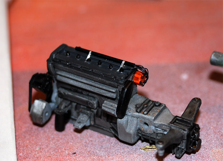

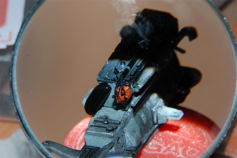

Bem depois de ter queimado os olhos ja estão os fios metidos relativamente a parte electrica. Utilizei prata que se utiliza normalmente na cozinha para as braçadeiras do tubo onde leva os fios. Os fios que saem do distribuidor entram mesmo dentro do tubo. Para primeira vez acho que não esta mal, espero que gostem.

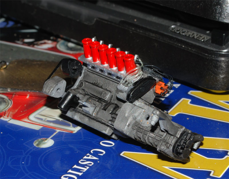

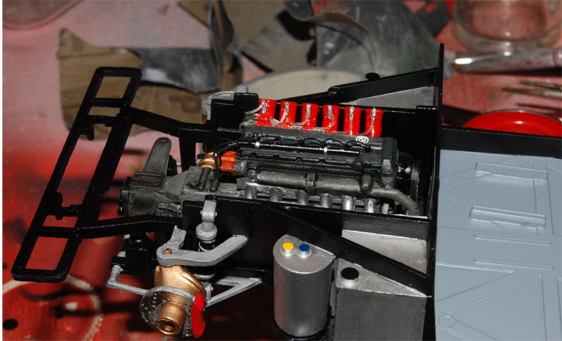

mais um update liguei todas as mangueirinhas da bomba ate aos injectores so falta dar os ultimos retoques mas parece que o motor esta bonitito. :lol: :lol: mais algumas fotos
NoBrakes
Mensagens: 568
Mensagem por NoBrakes »
mau!!! está muito bom. que fios utilizaste para o distribuidor?
Está muito bom.
Esse pormenores deves ter dado cá um trabalhinho... que até os teus olhos devem estar todos trocados. :D
Só não gostei muito da cor do bloco do motor, parece pedra. :?
Continua
Olá casper.
Acho que o resultado compensa o trabalho que tiveste. Está com bom aspecto!
A olhar para as tuas fotos tinha mais duas sugestões para te fazer:
- da próxima vez tenta tapar os furos do alternador e bombas auxiliares
- Não falta um fio na bobine?
Estes são pequenos detalhes que podem fazer alguma diferença, mas que não desvalorizam o teu bom trabalho. Fico à espera de mais :wink:
Como incentivo deixo aqui este links:
http://www.supercars.net/Pics?viewPic=y ... &pID=21928
http://www.supercars.net/Pics?viewPic=y ... &pID=21930
http://www.supercars.net/Pics?viewPic=y ... &pID=21929
casper
Mensagens: 158
Mensagem por casper »
NoBrakes Escreveu:mau!!! está muito bom. que fios utilizaste para o distribuidor?
utilizei DetailMaster com a referencia DM-1021
E JMCARC1 tens razão falta tapar esses buracos como tambem falta pintar um bocado de preto o interior das cornetas de admissão e outros promenores. Brigado pelas fotos mas este carro é de estrada e não de competição e alguns promenores que são diferentes, mas se quiserem me mandar fotos de bmw´s eu não me importo ajudao-me a engroçar a minha colecção.
Em relação a bobine ela não fica colado ao motor mas sim ao chassi, tambem irei ligar do filtor da gasolina a bomba injectora com tubo de malha, e o tubo do oléo que sai da cabeça do motor mas so quando o motor estiver no seu lugar.

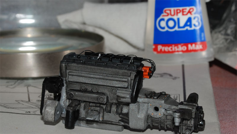

Dias tens um bocado de razão mas na foto esta pior porque a tinta que utilizei parecia que não estava muito boa e ficou um bocado texturada. E sim deu o seu trabalhinho de ourives, o que me custou mesmo foi estar imovel sem respitar para que a super cola 3 colase e que com o frio que esteve ela não queria secar.

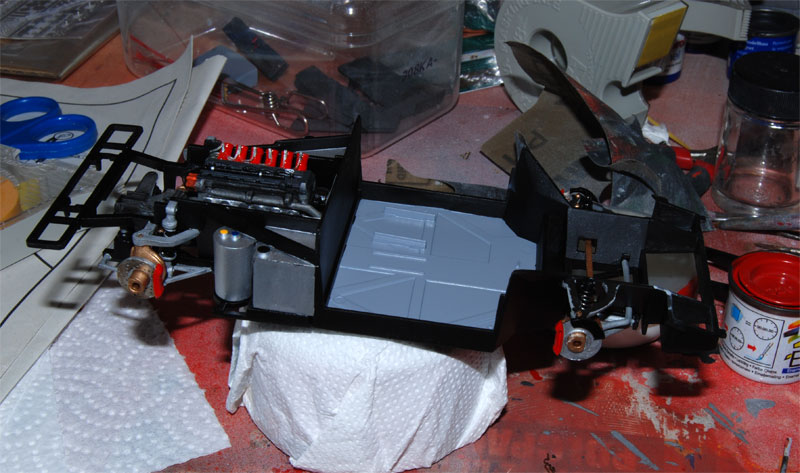

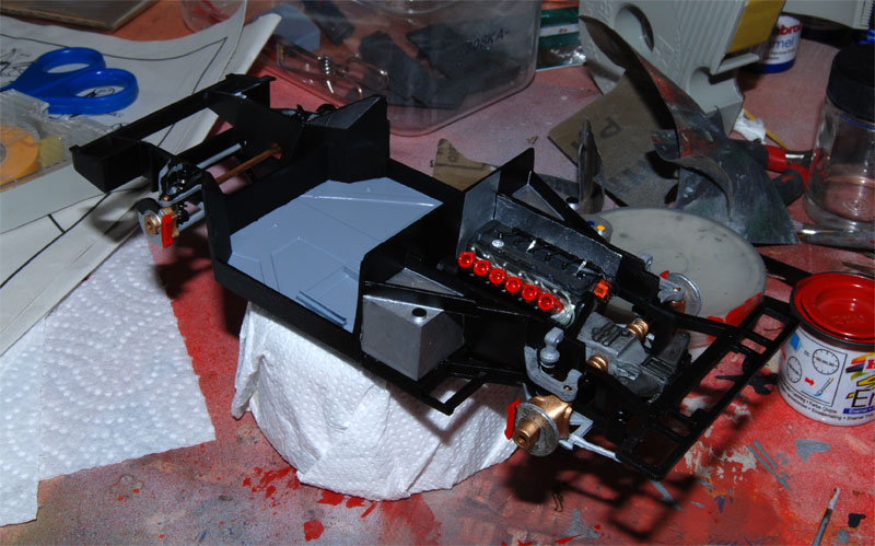

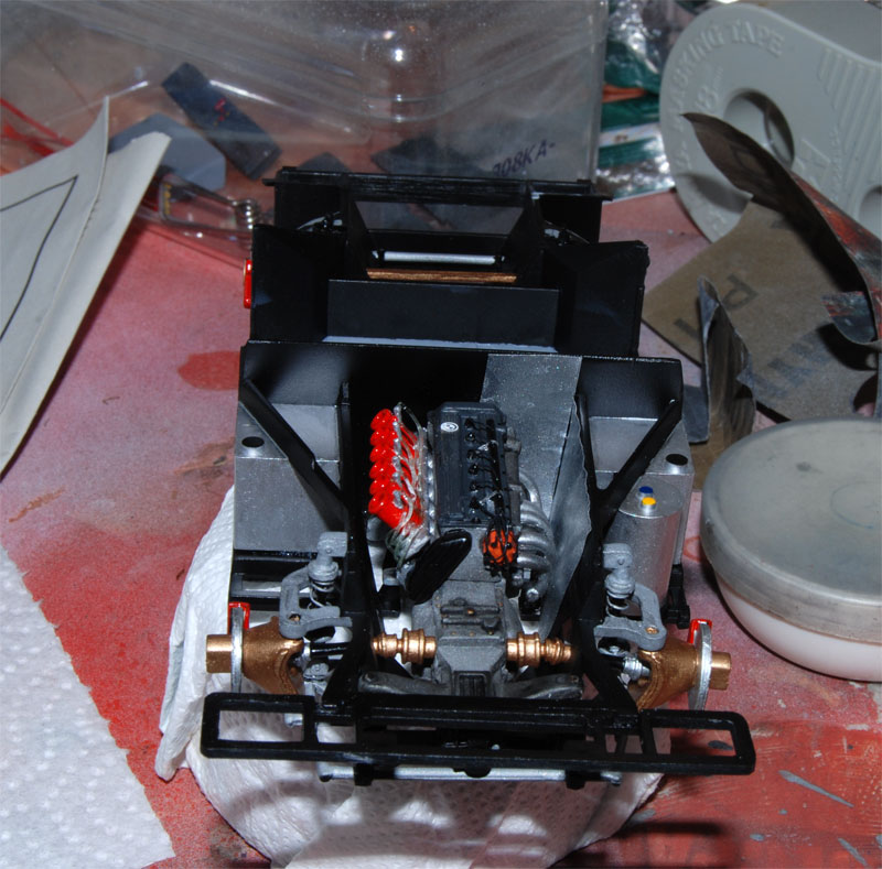

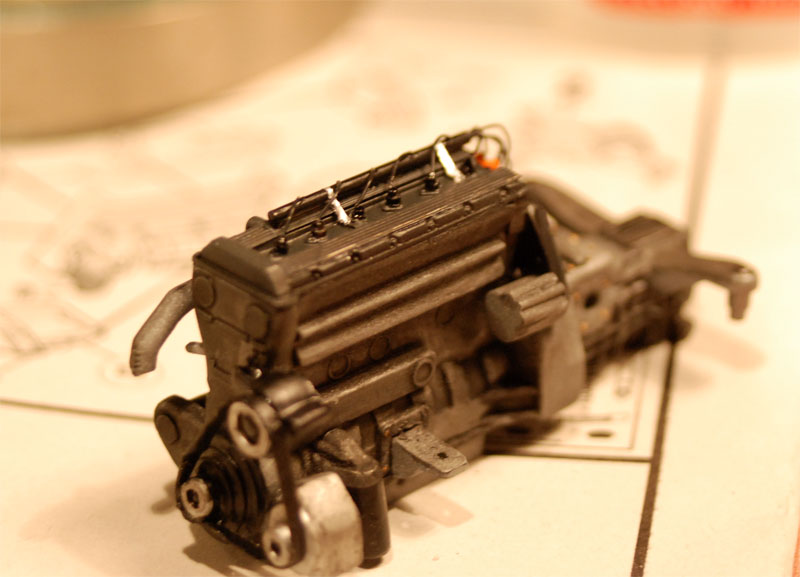

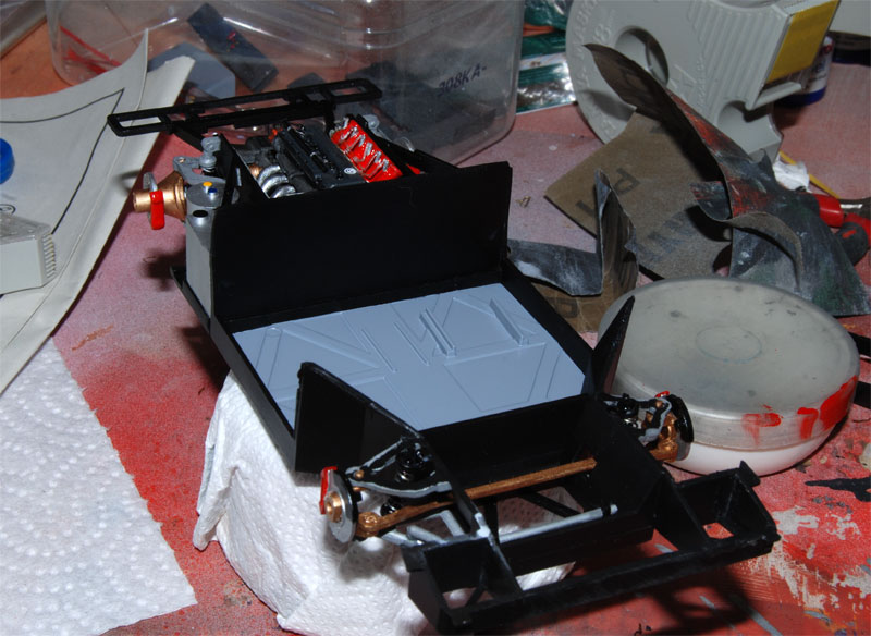

Depois de natal e fim de ano e agora com exames ainda a decorrerem houve poucos progressos. Nem tempo para vir ao forum tenho mas la consegui um tempinho para vir meter umas fotos do que esta feito ate agora.
Viva Casper,
esta a ficar muito bom, parabens e força nisso.
Achei importante aquela dica do JMCARC1, não ter medo de experimentar nem ficar desapontado se algo correr mal, pois só assim se evolui. Confesso que às vezes me acontece um pouco isso.
Uma pergunta, como fixou\colou os fios?
Cumprimentos.
Cuidado com os encaixes
:D Boas Casper.

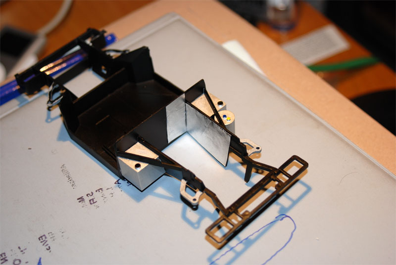

O M1 está a ficar muito catita e está aí um trabalho e pêras com o motor. Muitos parabéns. Olha volto a recordar o que te disse no meu anterior tópico, atenção aos encaixes da carroçaria e ao facto de este kit estar muitas vezes empenado. Está na altura de fezeres pequenos testes de encaixe das rodas e de ajustes com a carroçaria para veres se não ficas com "uma perninha alçada"... ou seja uma das rodas no ar!!! No meu caso foi 1 das da frente. E que já tiveste tanto trabalho com o detalhe do motor que era uma chatice ficares com o kit empenado.
Um grande abraço e continuação do bom trabalho.
