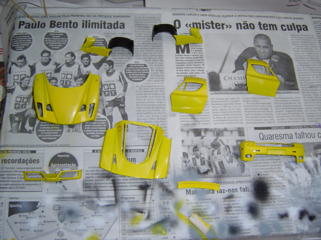

A pintura das carroçaria do Ferrari Enzo
Está  peça  já pintada  prota a levar a fibra de Carbono

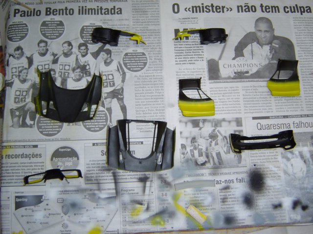

A parte de do interior da carroçaria fica com o XF-18
Aqui já estão pintadas com o Ts-16 a cor original  do ferrari enzo Giallo Modena
As peças a levarem um banho de xf-19 para fazer o efeito do primario

Bem Zézuca pareces a selecção nacional isso vai mesmo em força. Para já o trabalho está muito bom, agora chega o pior, que é manusear as peças sem deixar dedadas, e aplicar o polimento.
É melhor pedir ajuda aos amigos do Fórum , mas eu faria assim, passava com o spary de verniz da Tamiya 1 ou 2 vezes e depois com compound da tamiya, se necessário dá uma lixadela muito fina entre as camadas. Guarda cada peça em separado em papel (tipo cozinha) e aplica a cola branca com muito cuidado. Quanto ás linhas escuras entre os painéis faz como te ensinei, um diluente bem sujo e muito aguado com um toquezinho e deizar escorrer depois limpas os excessos com um cotonete.

Quanto ás dedadas, existe no mercado umas luvas brandas de algodão muito fininhas do tipo luvas de cerimonia das tropas. Depois de bem secas, podes manusear as peças á vontade com essas luvas que não deixam dedadas... Tenho utilizado essa tecnica e até hoje dedadas nem velas... :wink:

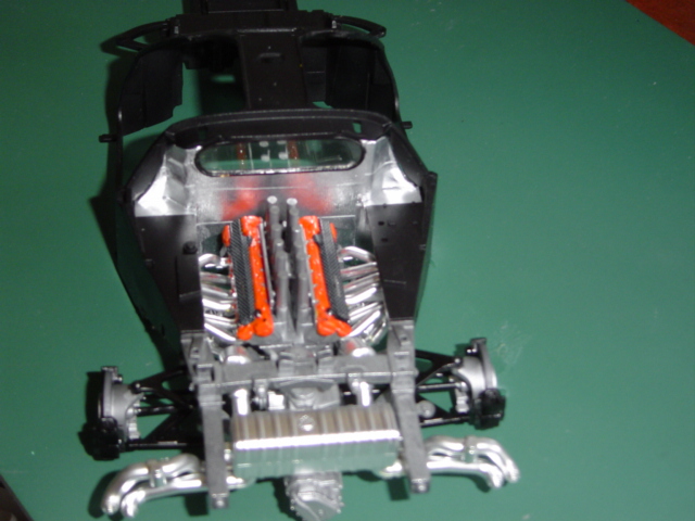

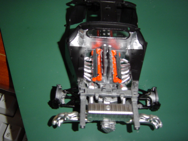

Olá a todos cá vai mais umas fotos do avanço no Enzo :D :D !!!!!!!

Olá Patrick Bateman , os escapes vao levar uma queimadela quando chegar ao monento de eles levarem ....
Em relação a tua pergunta , aquilo do cromado por de trás do motor foi uma nova tectica que eu eventei , no real este enzo leva naquela parte um pelicula de aluminio que proteje do calor do motor :wink: eu peguei em varias imformações tiradas da net e eventei aquilo com um papel de aliminio especial para este efeito , O papel dos maços de tabaco apesar de não fumar , ocorre-me esta ideia de aprovetar este papel para por no meu carro....

Cola UHU normal ..... ja agora utilizei papel de aluminio dos maços de Tabaco Camel ou SG ventil.....

Eu já tinha usado esse processo :D Não foi com o Enzo (ainda....), mas sim no escape do R32....;-)
Bom progresso nesse motorzinho do Enzo!!
E essa ideia do papel 'prata' dos maços não é nada má... bem visto!!
