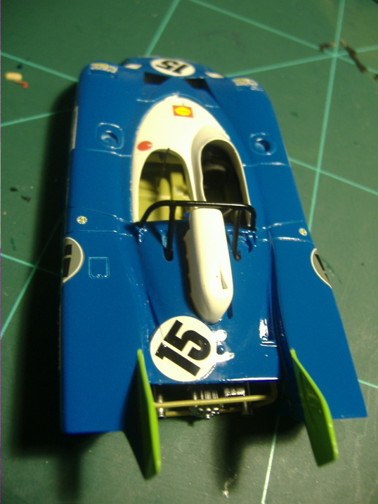

Está com bom aspecto. Se posso ajudar, um aspecto que visualmente é muito importante nos Matra com chassis monocoque é a cor: todo o chassis (em aluminio) levava um "banho" anodizado que fazia com que ficasse de uma cor amarelada matt. As partes do chassis que são visiveis no cockpit devem ter esta cor (e não aluminio "nu"), o que dá um "toque" muito próprio aos Matra.
Quanto às cores, eu não ligo muito a isso: se está bem para o modelista, está bem e pronto. Até porque há o efeito de escala - uma cor de carroçaria 1/1 pode não ter o mesmo aspecto em 1/24 ou 1/43. Mas para que fique registado, da boca do próprio Roland Roy (à época o responsável das carroçarias na Matra), citado no livro "Matra au Mans", o verde era "Vert Signal" série "Val dayGlo" (fluorescente) da Valentine, sobre primário branco.

Boa noite pessoal,
Devil, realmente o aileron ficou com uma pequena bolha, mas penso que essa zona vai ficar tapada com um decalque, ainda não confirmei mas se assim for tenho de tapar a bolha de forma a não se notar com o decalque. Se não, tenho de lixar e voltar a pintar.
Zé, obrigado pela informação da cor verde. Quero que este carro fique bastante real, logo vou ver se encontro essa ref. da Valentine.
Quanto á cor do chassis pensava que seria um verde seco, é o que parece nas fotos, e também na parte traseira, tubular, numa das fotos que colocas-te do livro.
Se não for pedir muito, podes-me dizer qual a ref do azul que indicam no livro? A cor com que pintei(497 Dupli) e que mencionam no kit, parece-me muito escura.

Re: Matra 670 #15 1º Le Mans 1972 Provence 1/43
Aqui vai o que consegui encontrar: quanto ao azul, Roland Roy diz que de 68 a 74 foi usado o "Azul Roly (será "Orly"?) 915" da Nitrolac, sobre primário cinza claro. Ainda a este respeito, há um tópico aberto no "Mautomobile Forum" cheio de referencias e experiencias de modelistas, aqui: http://www.mautomobile.com/forum/index. ... 17286&st=0 (mesmo que não se leia francês, basta ir "colhendo" as referencias e vendo as fotos).
Curiosamente, lembrei-me que tenho aqui um exemplar antigo da Scale Models que tem a construção de um Matra da Fisher, mas as referencias que o modelista dá são da gama (automóvel) da Halfords: Ford Electric/Monza Blue e Ford Modena Green.
Quanto ao chassis, ele é mais amarelo que verde, parece-me que o XF4 "yellow-green" acrilico da Tamiya está lá.
Obrigado pelas dicas Zé, essa cor da Nitrolac é em celuloso, vi num forum Francês ( forum-auto.com, não consegui aceder ao mautomobille.com) que o Azul Cannes da Fiat ou Ford e o Signablau da Opel são iguais, vou ver se as encontro em acrilico.

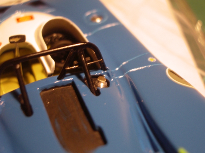

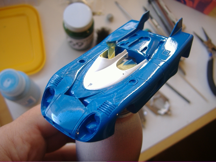

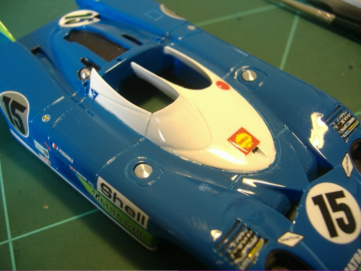

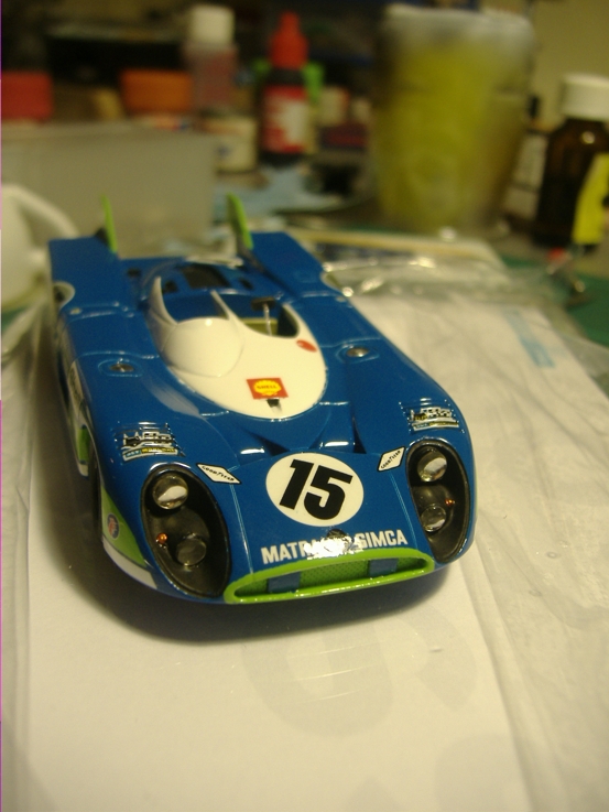

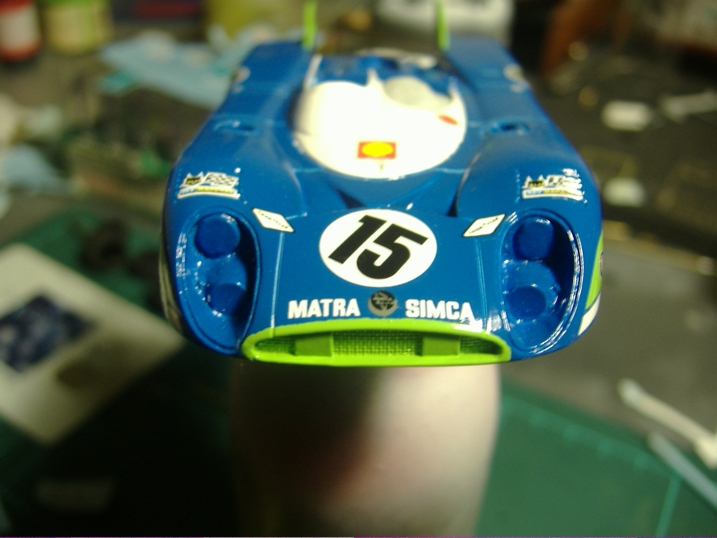

Graças á ajuda do DFV consegui encontrar as cores correctas para este carro, e depois de alguns pinta-despinta, lá consegui chegar a uma pintura que me satisfaz.
A maior dificuldade foram as mascaras para o verde, foram feitas com base nos desenhos dos decalques mas a sua aplicação foi complicada pois são muito pequenas e qualquer desvio fazia muita diferença. Para pintar o verde preferi esperar por um aérografo novo pois o meu velhinho Aztek já não dava a confiança necessária e só posso dizer que já o devia ter feito há muito tempo.

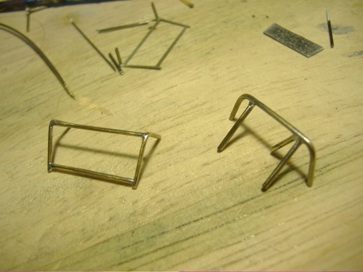

O arco de segurança e a parte traseira do chassis foram soldados.
A aplicação de decalques não teve problemas, são da Cartograf.
O verniz com o novo aérografo e ficou muito bom, muito lisinho e sem qualquer pelo ou pó.
Ora essa, sempre que puder ajudar. O brilho é do modelista.
Não sei se são as cores correctas, mas isso não é importante porque o "look and feel" está lá. Grande época.
