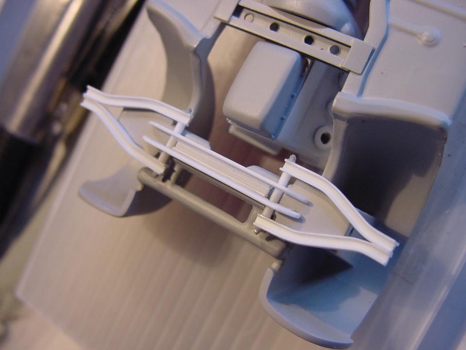

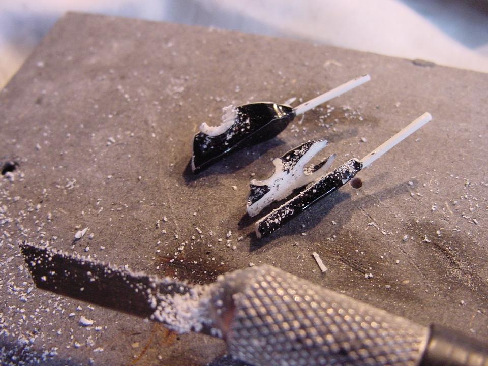

Quanto aos últimos desenvolvimentos, o que fizeste é perigoso. Ainda vemos o João, todo entusiasmado, a explicar-te que deves corrigir as longarinas do GT
Fora de brincadeiras, essa "bricolage" é muito interessante. Fizeste com plasticard/evergreen?
Toda a suspensão está a ser feita com "evergreen", o que podemos fazer com este material só é limitado pela nossa imaginação, gosto bastante de me pôr a "inventar "com os perfis desta marca!

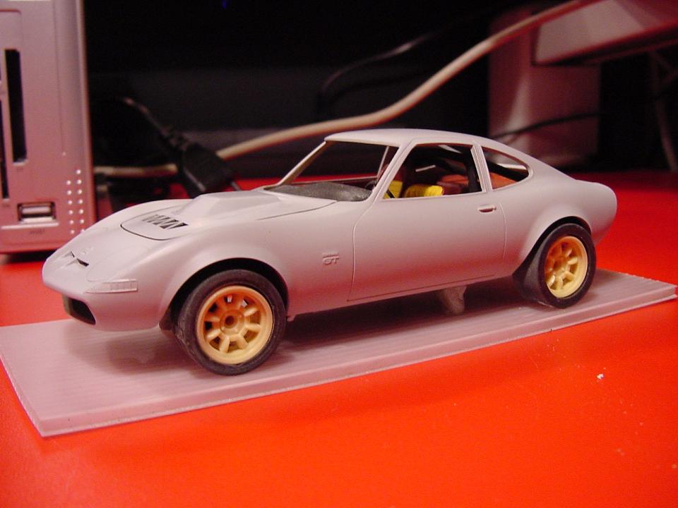

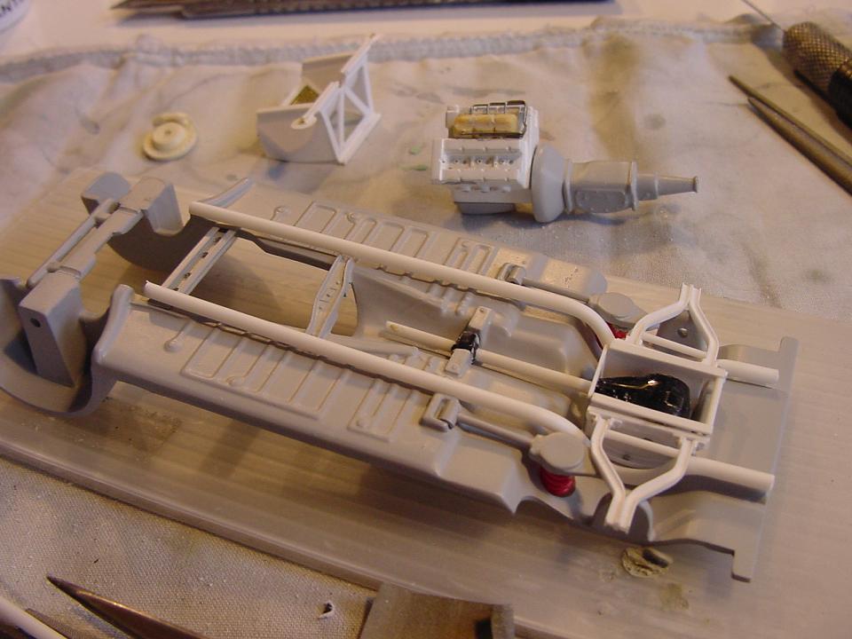

Aqui vão mais umas fotos da evolução do restauro...
são bem-vindos os comentários e criticas pessoal!... :D

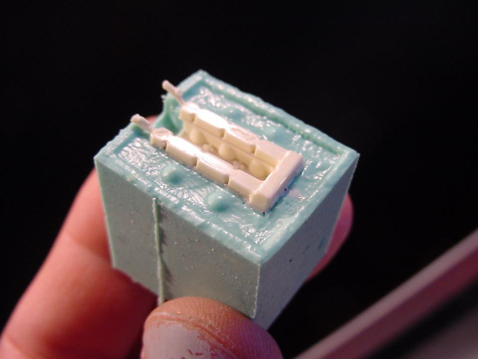

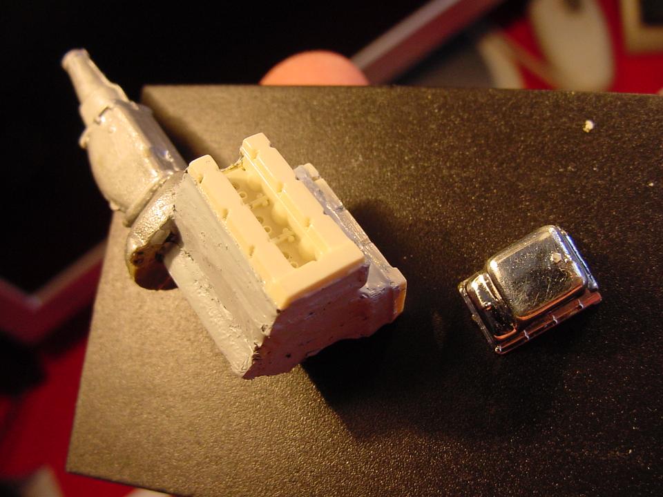

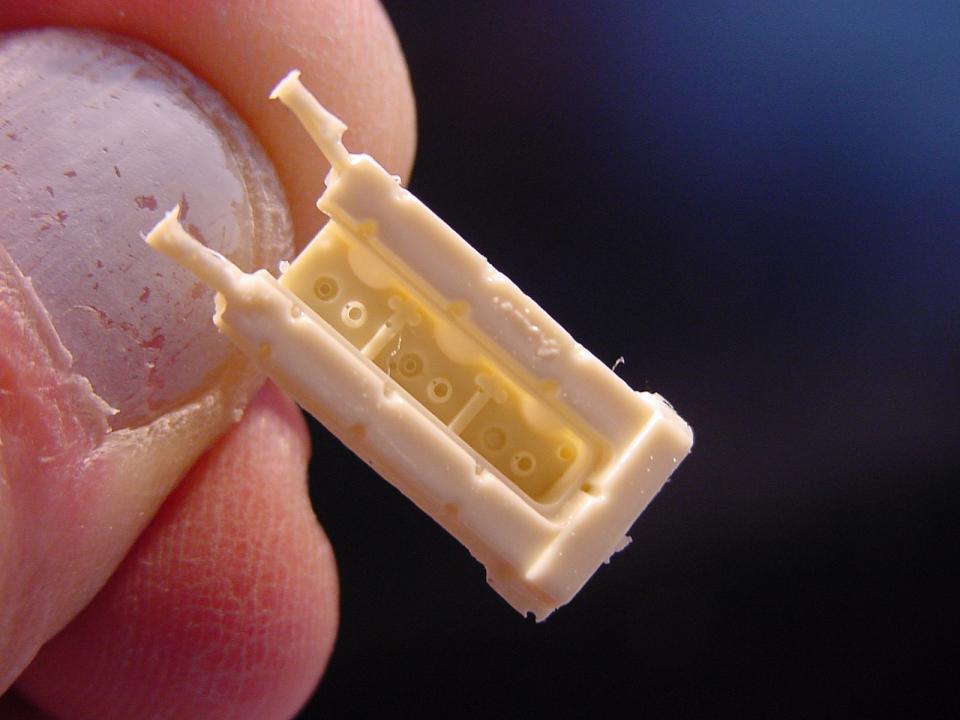

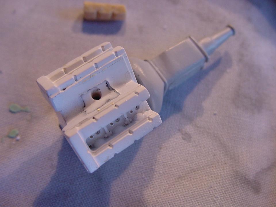

comecei por fazer cópias das cabeças do stratos da fujimi...
ficaram impecáveis!...

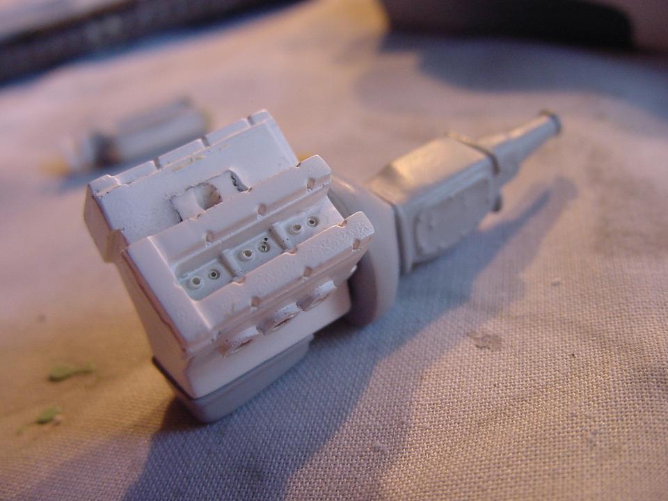

alterei o angulo do "v" e rebaixei o bloco, colei as cabeças e homogenizei tudo com "putty"...
e por enquanto está assim, bem mais compacto e com ar mais desportivo...

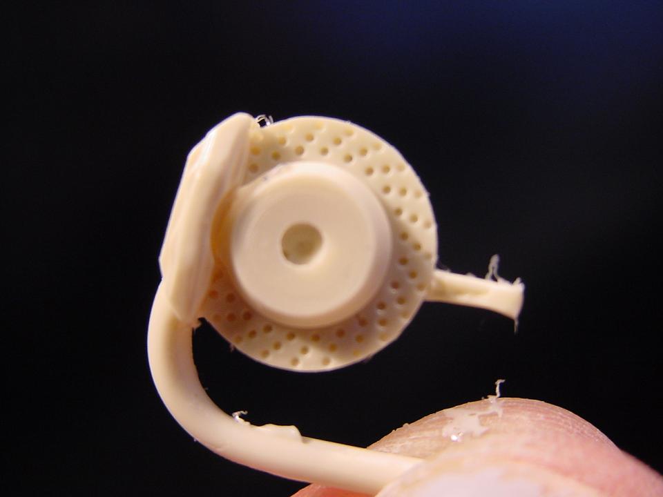

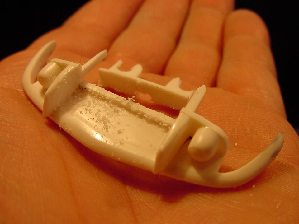

entretanto fiz também unstravões com ar mais sério, até porque este kit não traz travões...

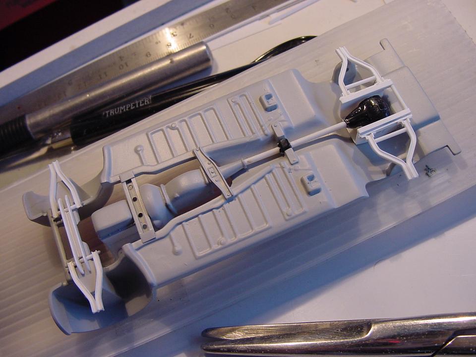

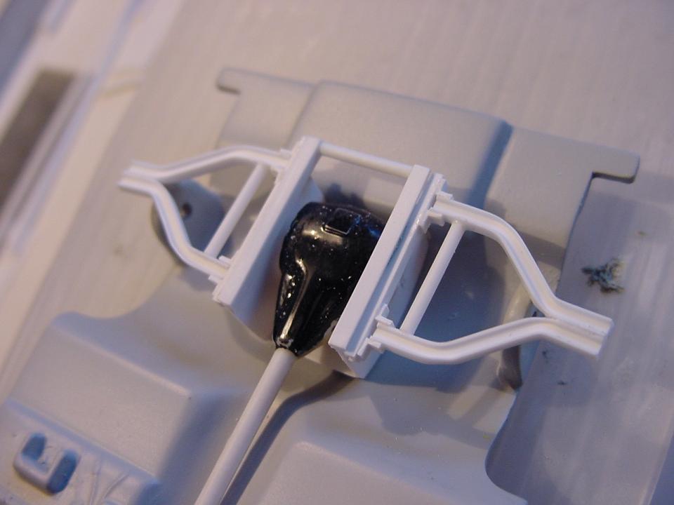

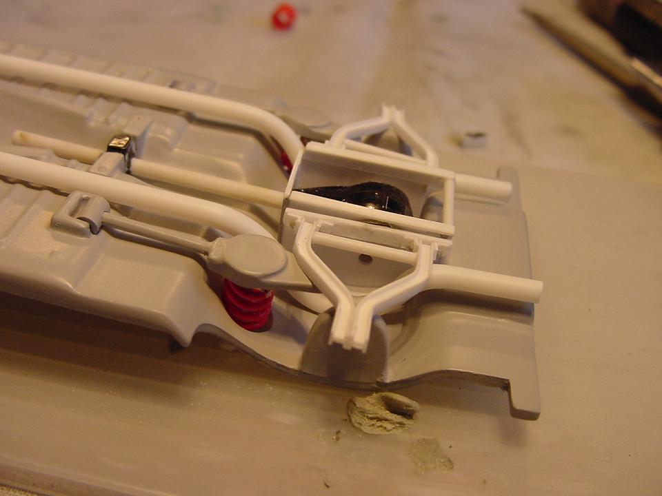

entretanto o trabalho das suspensões avança, à frente...
e atrás...
e atrás...
é este o aspecto do chassis neste momento.

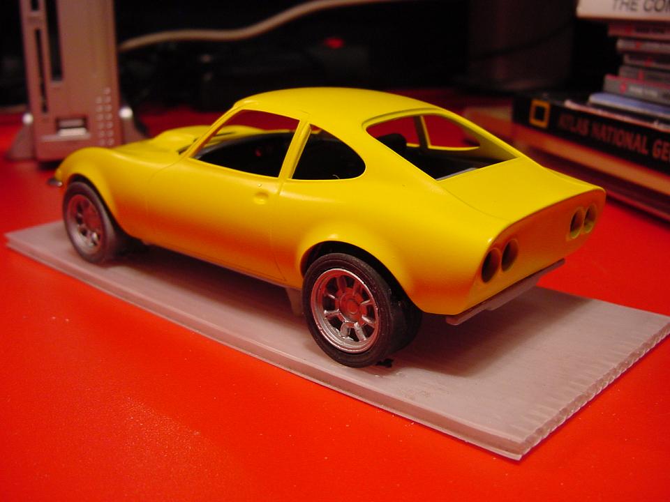

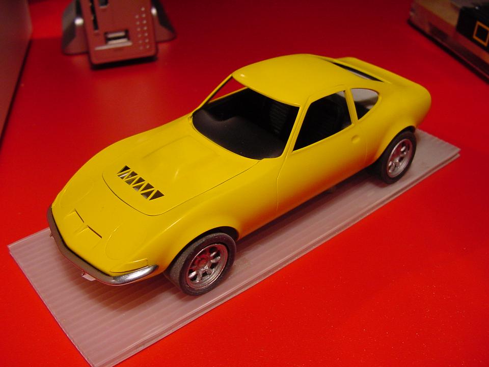

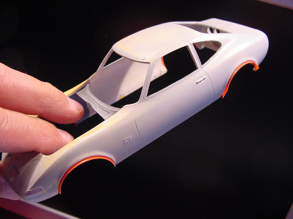

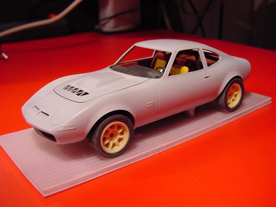

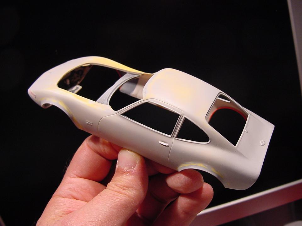

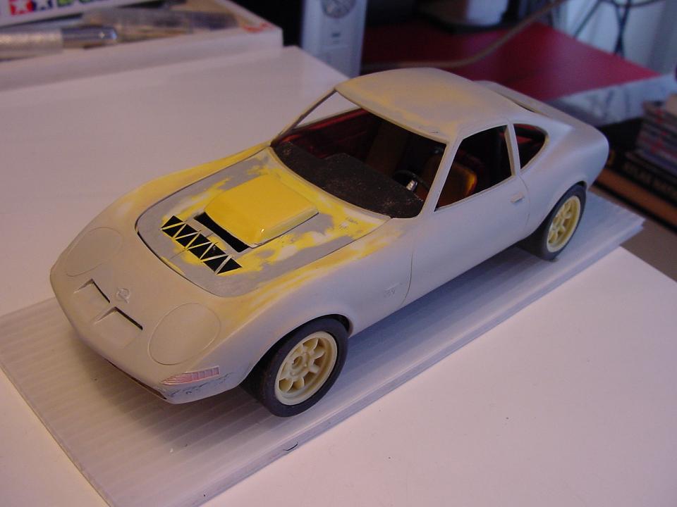

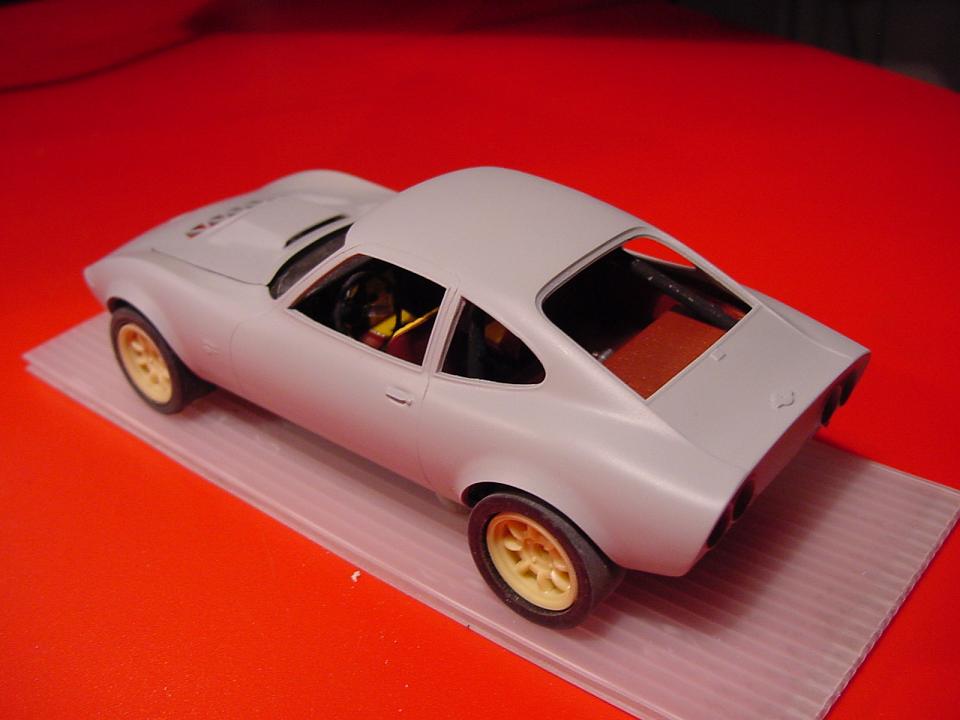

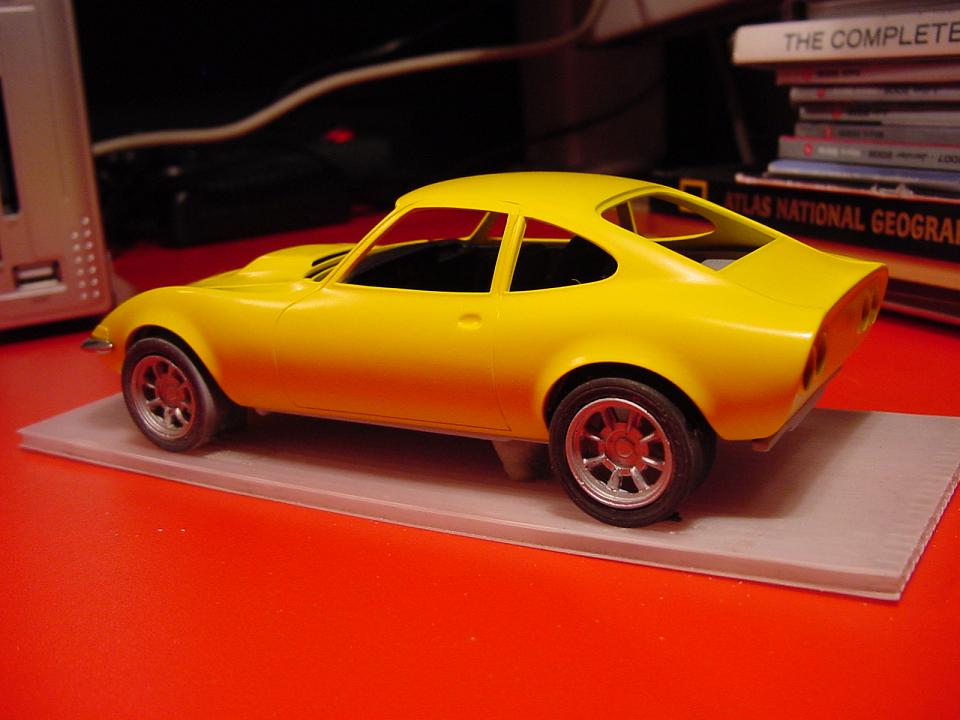

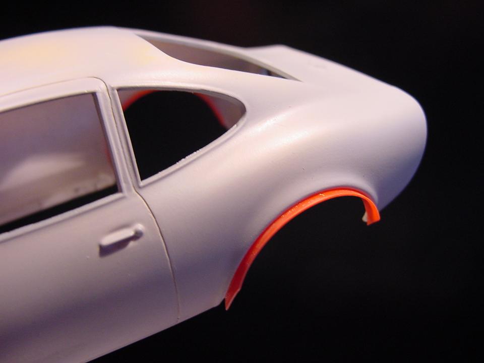

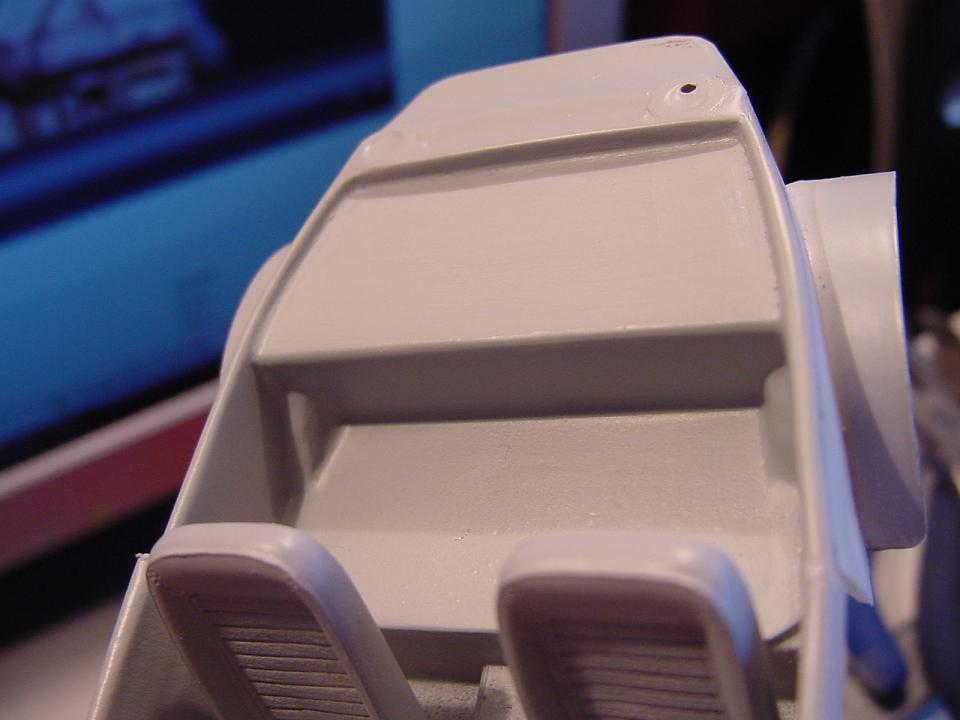

Da minha parte ficam aqui algumas fotos do alargamento da carroçaria, apenas 1mm. de cada lado, o que daria 2,5 cm nocarro real, ou seja 5cm na sua largura total, nada de exagerado mas o suficiente para montar um "calçado" mais de acordo com o novo motor e suspensões independentes, sintam-se livres em comentar ou criticar ok?, aqui vão...
Saudações e boas férias! (para quem as tem!) :D ...
a carroçaria com as medidas de fábrica...
e com as extensões de 1mm de cada lado...
algum "putty" para dar a forma desejada...
e ficar como aqui vêm...

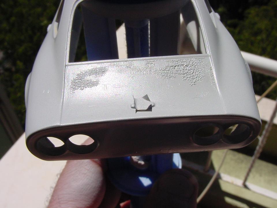

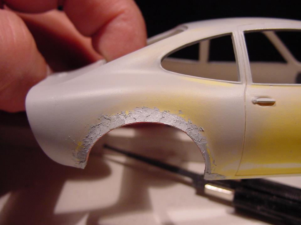

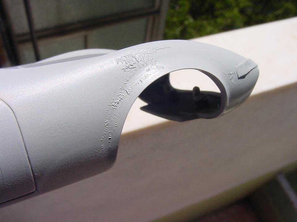

depois o primário, que como tinha dito fez reagir a anterior velha pintura!...
a coisa ficava com mau aspecto!!!...
mas a persistência venceu!...
e vai vencendo...
e vai vencendo...
embora ainda falte um bom caminho a percorrer!...

Obrigado digo eu Devil ,mas não me vou comprometer com um tutorial, até porque sou apenas um iniciado nas coisas da resina e dos moldes e lá vou aprendendo... não me acho portanto com "galões" para aqui dar lições, no entanto vou "postando" o que fôr fazendo, e amanhã eventualmente afixo aqui um link que pode ajudar muito quem se quer aventurar nestas coisas das resinas, ok?... :D

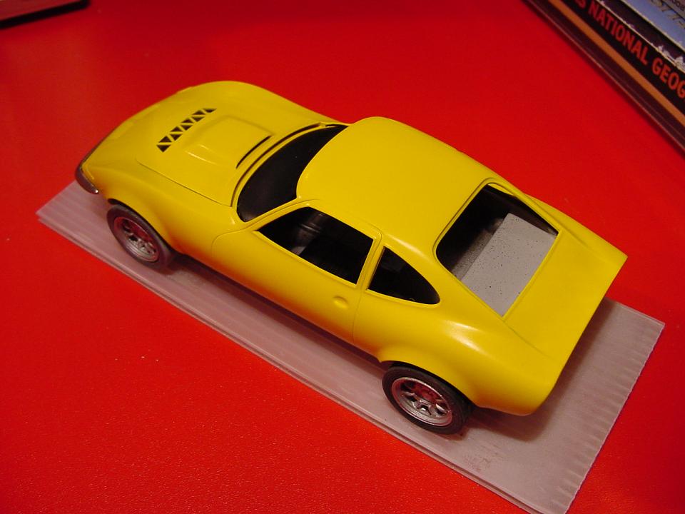

Boas Pessoal, mais umas fotos, e obrigado pelos comentários!... :D

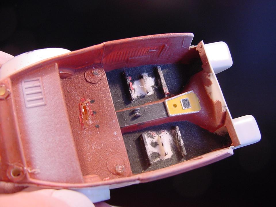

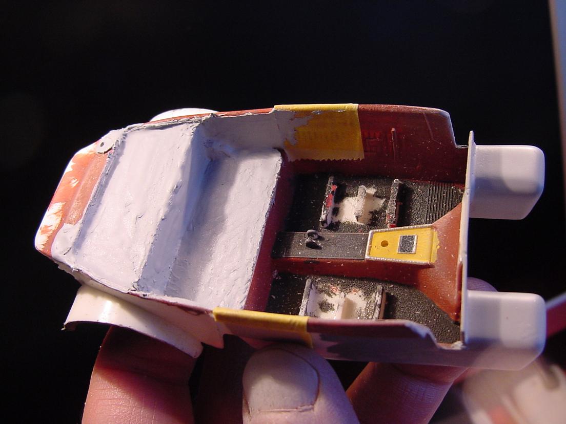

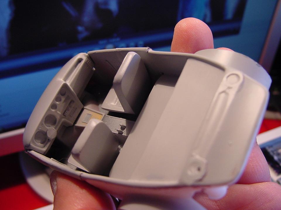

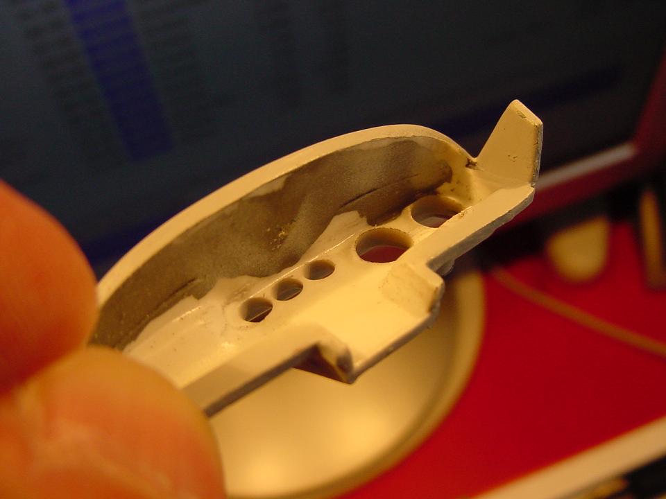

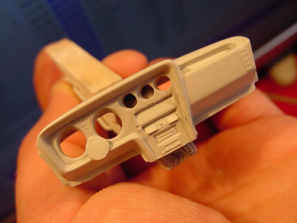

o destino vai ser bem diferente...
a alcatifa vai desaparecer, fica para uma casa-de-banho!...
assim...
assim...
já parece mais uma "superleggera"...
o tabliêr perfurado para levar acetatos com decalques da "Virages"...

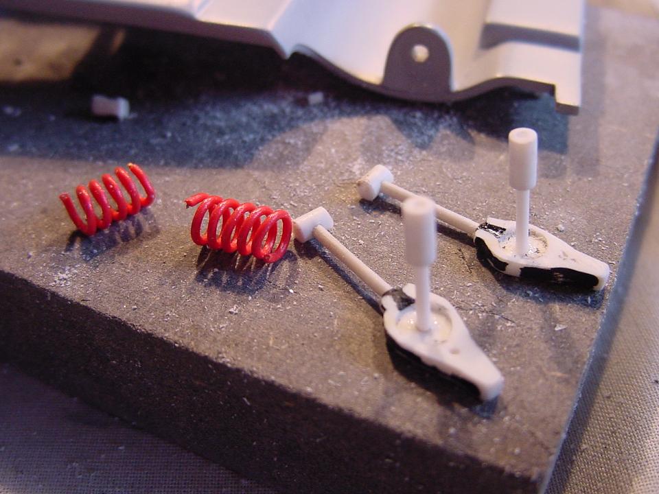

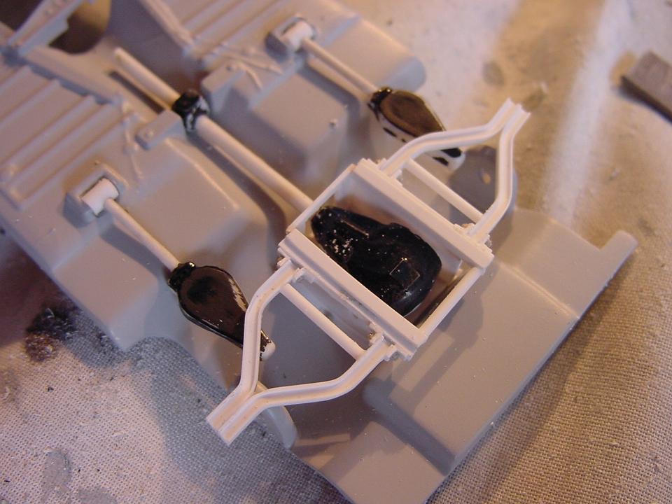

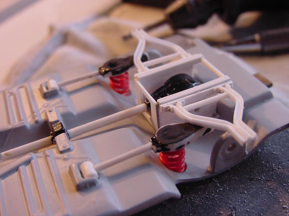

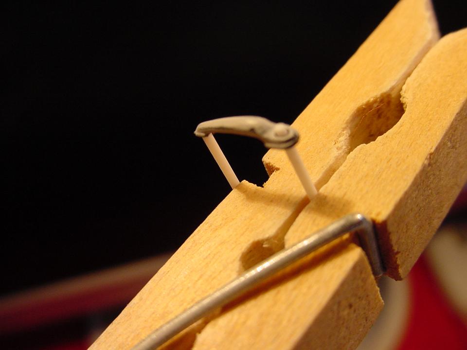

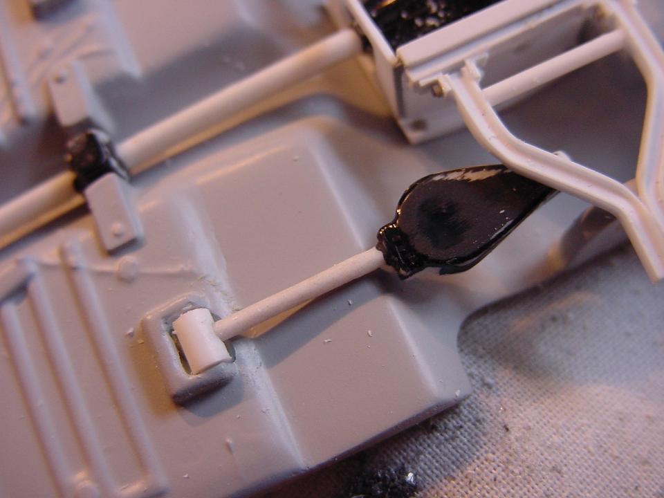

Hoje deixo-vos com mais umas fotos da evolução da suspensão traseira e o começo dos escapes...
Espero que gostem e que vão comentando! :D ...
os antigos braços de tracção foram cortados...
e ensaiados na posição pretendida...
assim...
assim...
a seguir costrui uma simulação do conjunto mola/amortecedor...

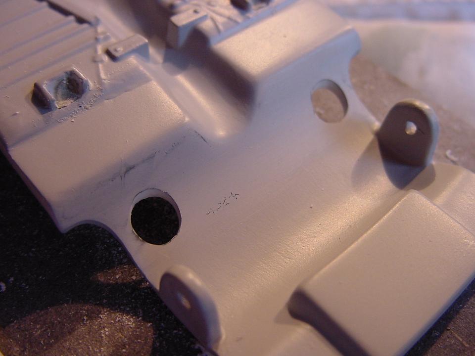

e abri duas aberturas no chassis para que nele entrassem...
como aqui podem vêr...
agora é a vez de começar a ensaiar a posição dos escapes!
e este é o aspecto provisório do chassis neste momento!...

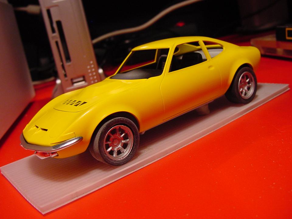

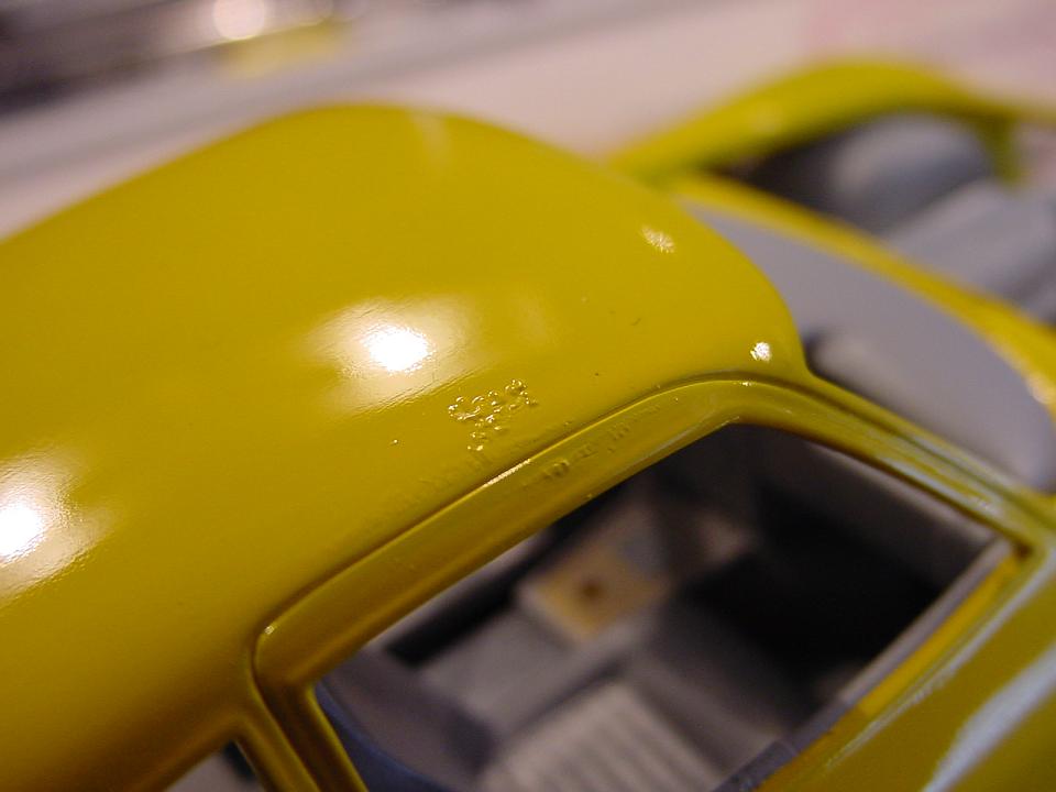

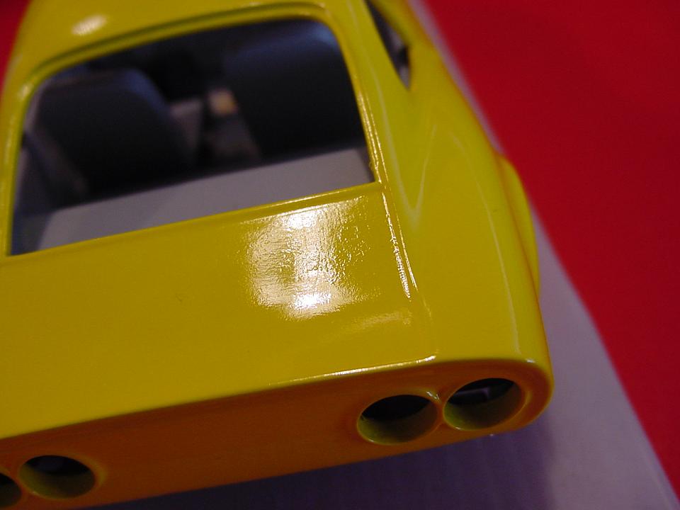

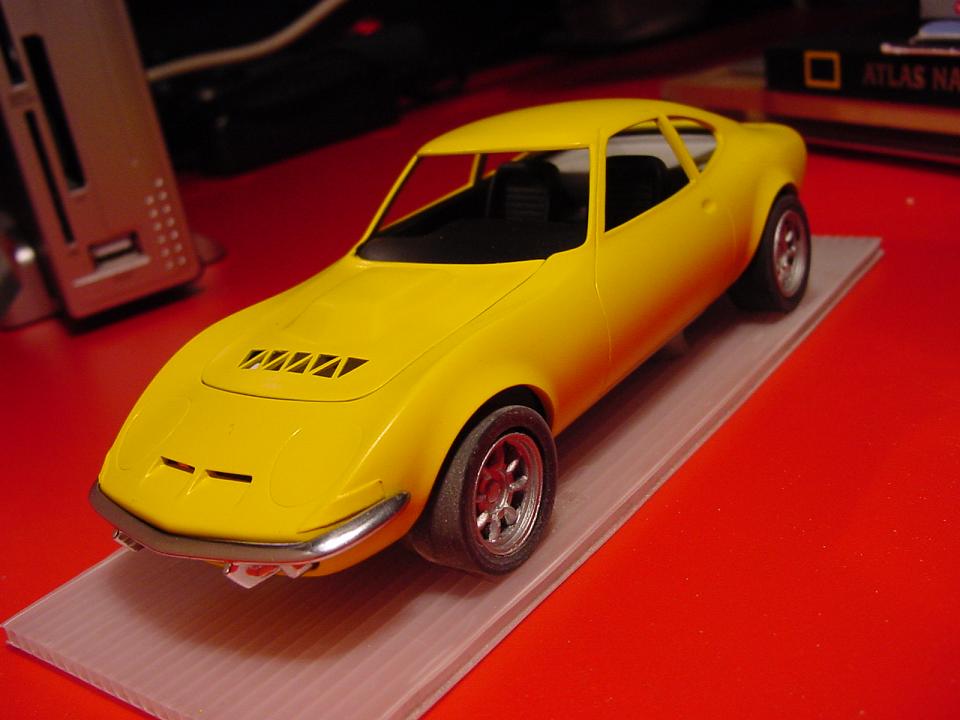

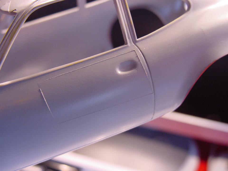

Boas Pessoal! hoje o "upgrade" é sobre a pintura...que já vinha a prometer dores de cabeça!...
Aqui vai...digam de vossa justiça, ou antes gosto!... :D
os puxadores originais foram removidos...
para serem substituidos por cópias de outro kit, feitos em resina...
os cromados decapados e "remendados" a meu gosto para levarem Allclad...
e os problemas começaram, o Tamiya TS16 que eu queria, ia ter de ser excluido...
definitivamente!...
definitivamente!...
a outr opção foi o X8, também Tamiya, embora o acabamento seja "acetinado"...
o que sinceramente me surpreendeu!...
porque acho que gosto!...
o que me dizem?...
o que me dizem?...
procuram-se, comentários...
...controvérsias e opiniões!...
