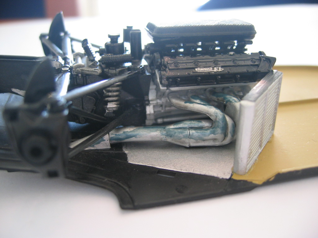

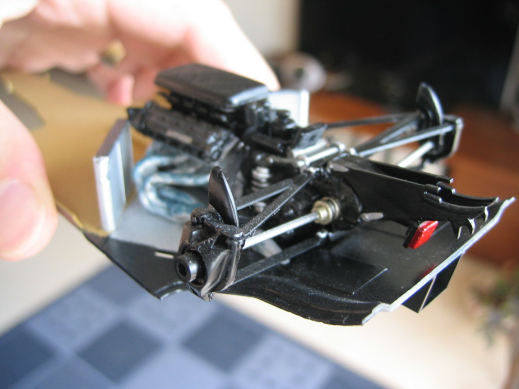

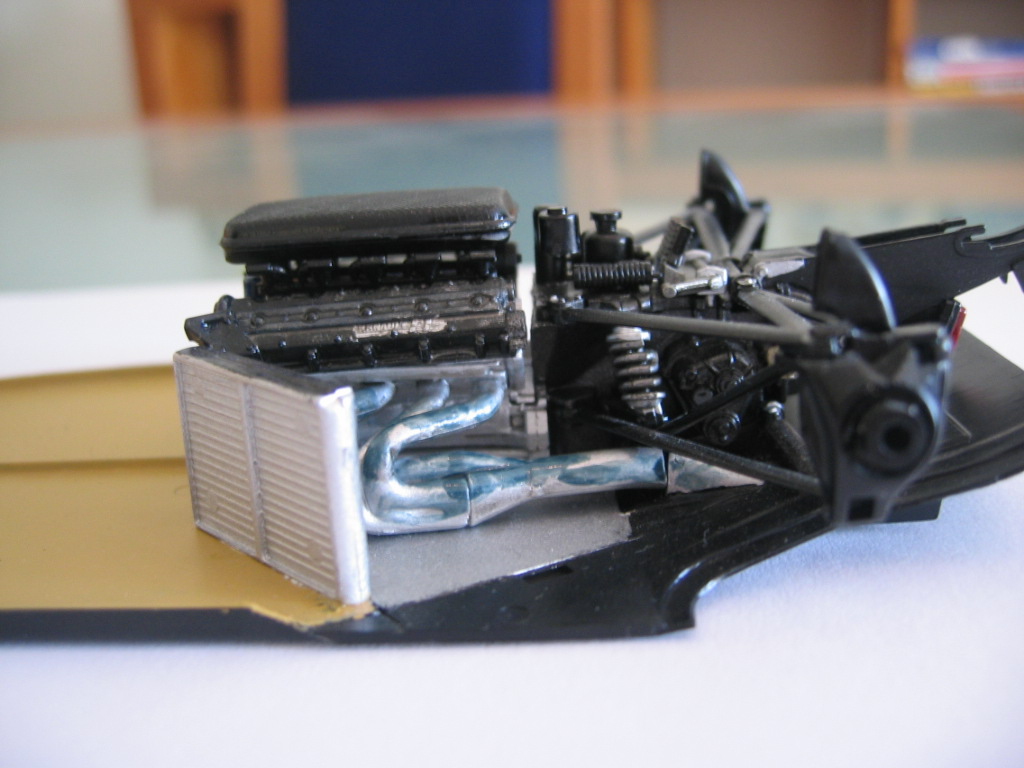

Boa tarde a todos.

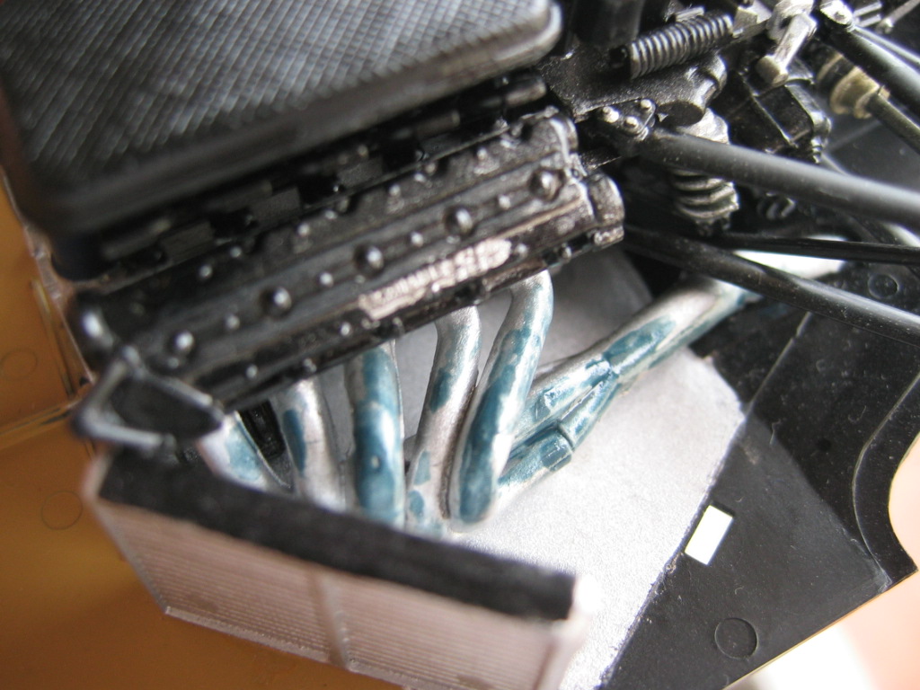

Aqui venho mais uma vez para mostrar o progresso do Williams.
Devil, expermentei a técnica k tu disseste, mas, ou foi falta de jeito ou então as cores, tamiya foram mal misturadas.
Vê o resultado, já não está tão limpinho, mas tb não parece queimado, tenho de comprar as tintas da alcald II, mas o € não dá para tudo.
Vou deixar umas fotos para comentários e ver se logo á noite começo a colocar os decalques para finalizar este carrito.
Um abraço a todos.
Cruz

António não resultou, mas não foi por não ser alclad, mas antes por teres dado o azul transparente a pincel e muito forte, se o fizeres só nos sítios em que o escape queima mais e com azul muito mais diluido é capaz de resultar.
Se achas que não o vais conseguir, antes de colares tudo volta ao inicial, fica melhor que assim, posteriormente quando começares outro modelo experimentas a técnica antes de colares os colectores que é bastante mais fácil.
Desculpa ter-te levado a fazer uma coisa que não resultou, mas tamém ganhas mais traquejo :badgrin:

Boas devil,
Não tens k pedir desculpa por isso.
Apenas juntei sky blue(X-14) e smoke (x-19), mas possivelmente coloquei azul a mais.
Vou pintar como estava, limpinho e depois vou exprimentar outra vez, não desisto facilmente.

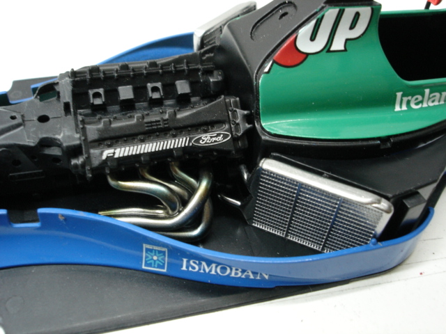

Tenho em casa uns escapes de um jordan da tamiya já pintados com alc.II,logo quando chegar a casa vou pintar os azuis e laranjas,para veres

Obrigado.
Mas afinal qual a mistura das tintas da tamiya de modo a ficar o mais parecido com o queimado?
X-14 com X-19, ou X-14 com X-26

Ai está, o alcald II sempre faz alguns milagres e claro que a mão do artista tb.
Está fenomenal, já tinha visto. Não peço para ficar igual ao dele, mas pelo menos com um aspecto de queimado :wink:
Apenas tenho tintas tamyia, por isso tenho de fazer com isso, agora qual a mistura??

Re: Williams FW 13B Renault
O alclad é só a cor base do colector, as referências da Tamyia não as sei, eu uso Vallejo, mas a única coisa que tens que fazer é dilui-las até ficarem bem transparentes e depois ir aplicando e deixando secar, se achares que precisa mais repetes, pois assim não corres o risco de te acontecer o que te aconteceu porque vais dando cor aos poucos.
Acho eu de que.... mas se tiveres estas tintas, tenta dar os azuis ou os laranjas com cores transparentes ou então MUITO diluidas, e é só um bocadito, pois o que nós costumamos ver e apreciar até é feito com aerografo, mas para os caloiros, eu eu estou incluido :) um pincel serve muito bem :) :).

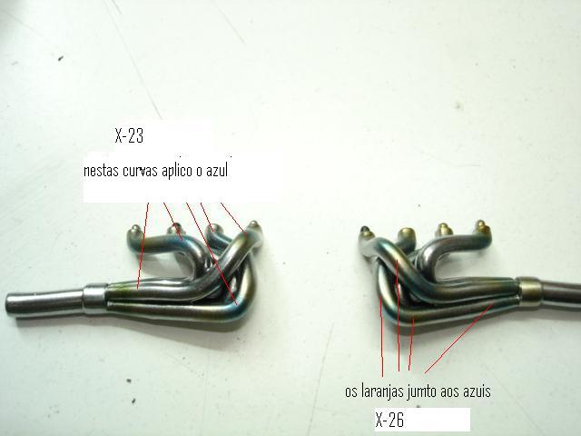

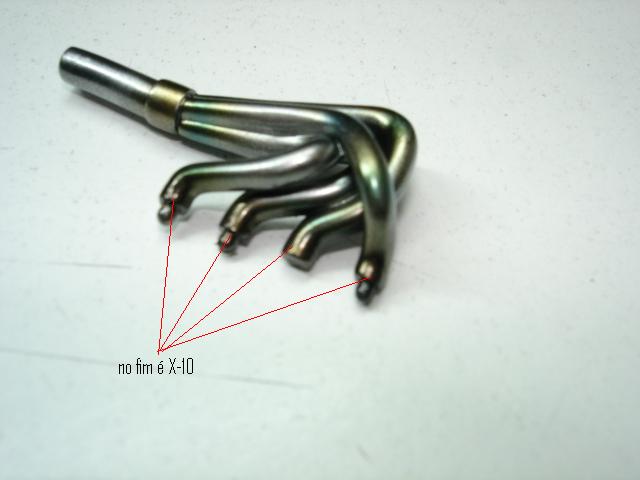

Olá Antonio
Tal como o combinado,vou mostrar a pintura que fiz num escape de um formula

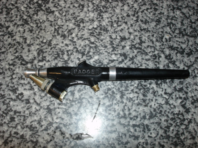

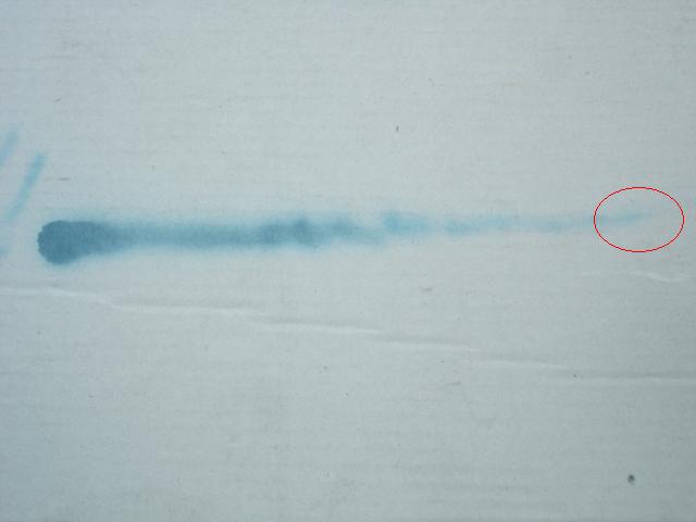

Utilizei um aerografo igual ao teu,mas com uma diferença,tem um bico e um difusor fino é fundamental para este trabalho
Afina o aerogarfo até que o traço seja muito,muito fino,quase invisivel <br />é melhor um traço fino (pouca tinta) se não estiver bem no ton,voltas a pintar no mesmo sitio até ficar como tu queres
