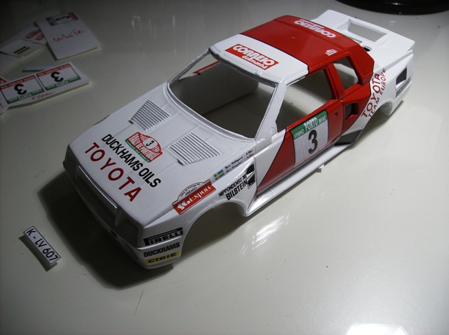

vic98auto Escreveu:Obrigado Art pelas "dicas". Vou corrigir ainda os decalques "Home made". Entretanto, já apliquei os decalques que vinham na folha da Studio27. Não aproveitei todos, pois esta destina-se para a versão Safari. Vou aplicar o resto dos decalques de seguida, verniz e sáo depois os pretos mate e acetinado.

Como tinha dito, a folha de decalques é da studio27 e arranjei-a no ebay, mas penso não ser difícil arranjar-la noutro lado.
Já apliquei os decalques home made. O resultado é satisfatório, mas se calhar vou refazer as placas do rally de portugal: o decalque que tinha fundo branco, parece estar manchado ou seja o branco não é uniforme.
Foi mais demorado a colocação de tiras pretas de 0,5mm a delimitar o vermelho, e a contornar as entradas de ar.
Atrás, existe uma pequena barra, por detrás do radiador na tampa da mala, que acabou por descolar. Vou ter de arranjar maneira de retocar aquilo e dar verniz o quanto antes.

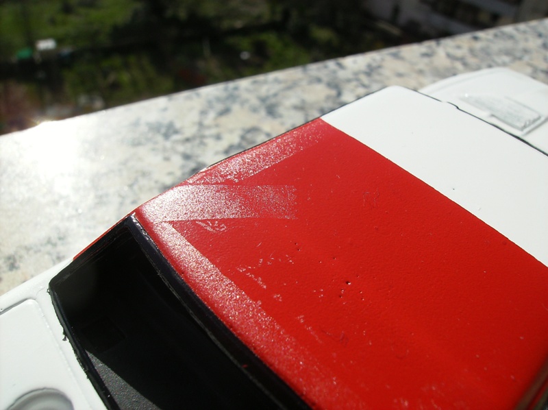

Depois de um acidente que levou a caroçaria a um banho de oleo de travões (problema com verniz), cá está de novo o Toyota pintado. Desta vez tive azar ao tirar a fita tamiya da máscara que fiz para pintar as borrachas dos vidros. ao tirar a fita ficou restos de cola. Alguém sabe como tirar esta cola sem danificar a pintura?

Re: Toyota Celica TWIn Turbo 1984
Se o verniz for sintético podes tirar com alcool!
Se for acrílico só tentando com compound!
Mas só uses o alccol se tiveres a certeza que é sintético!!!!!!!!!!!!

Ainda não levou verniz ( e este se calhar nem vai levar). O branco é motip e o vermelho é tamiya aplicado a aerografo.
ENtão penso que estás a utilizar acrílicos... o melhor é tentar arranjar isso com coumpound ou uma massa de polir muito fininha, por exemplo a que usam os relojoeiros para polir os vidros dos relógios.
Ou então... diluente celuloso (não ataca os acrílicos).
Mas convirá experimentar antes na parte interior do modelo, só para ter a certeza.
Just my two cents :wink:
cuidado com o diluente ataca as resinas
É um facto que ataca as resinas, como diz o Lucas.
Mas eu falava, apenas, de passar, ao de leve, com um pano (ou algodão) sobre a pintura acrílica. Esta tem uma capa protectora da própria resina; não a deverá atacar.
Mas por isso mesmo é que sugeri aplicá-lo numa parte interior da carroçaria.

Se o vermelho é acrilico e o branco não,tiras o vermelho com uma cotonete e sonosol amoniacal e voltas a pintar o vermelho de novo,ou então esperas que a tinta cure e lixas para tirares a cola e voltas a pintar só a zona lixada
Atenção ao preto se ele for acrilico tambem sai com o amoniacal
