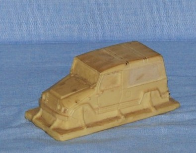

rosso corsa Escreveu:experimenta fazer um molde de silicone e tirar uma cópia de resina, se lhe vais fazer muitas alterações o zamac não é dos melhores materias para se trabalhar
É uma boa sugestão, mas atenção que uma base em zamac não é "automaticamente" transferível para resina.
O zamac permite fazer carroçarias muito finas, que depois a resina não acompanha, tornando-se muito frágil e quebradiça.
Os interiores também têm de ser muito reforçados e as cavas das rodas têm de ser modeladas antes do silicone.
Há outros pormenores, mas estes são os mais básicos.
Foi só para deixar o alerta

No entanto aconselharia é a fazer um molde inicial tirando depois em resina o "master" maciço para trabalhar e a alterar.
Tipo isto :
O zamak é muito duro (e dá cabo das ferramentas), depois é um pouco difícil de disfarçar os eventuais riscos e a resina é mais "maleável".
Um Abraço e continuação de um bom trabalho.
FSousa.

rosso corsa Escreveu:Quanto ao modelo faço-te uma sugestão, experimenta fazer um molde de silicone e tirar uma cópia de resina, se lhe vais fazer muitas alterações o zamac não é dos melhores materias para se trabalhar pois é muito duro e quebradiço. E para quem tem a tua filosofia de modelismo trabalhar com os teus proprios moldes e a resina parece-me uma forma bastante prática de chegar aos objectivos a que normalmente pretendes, que é de um realismo muito elevado.
Eu sei que esse será, mais tarde ou mais cedo, o caminho a seguir. Ainda pensei "cravar" aqui aos "cromos" da resina uma duplicação para fazer este trabalho. No entanto decidir "ir ali só lixar um bocadinho" e não mais parei. O facto de nunca ter feito nada em resina e silicone tb funciona como um obstáculo. É como tudo: é dificil até se fazer!
art Escreveu:É uma boa sugestão, mas atenção que uma base em zamac não é "automaticamente" transferível para resina.
Art,
Obrigado pelo conselho. No entanto penso que neste caso particular esse problema não se colocaria, uma vez que a carroçaria é bastante "robusta", mesmo nas zonas mais delicadas. Os erros de modelação que o modelo tem, nascem quase todos da adaptação às necessidades da produção em grande série, e em especial às saídas dos moldes.
FSousa Escreveu:(...) No entanto aconselharia é a fazer um molde inicial tirando depois em resina o "master" maciço para trabalhar e a alterar. (...)
O zamak é muito duro (e dá cabo das ferramentas), depois é um pouco difícil de disfarçar os eventuais riscos e a resina é mais "maleável".(...)
FSousa.
Obrigado pelos conselhos FSousa.
É engraçado essa imagem maciça, pois fui ao departamento de Protótipos do IADE (onde dou aulas) perguntar aos "cromos" por sugestões para duplicar o modelo. Uma das ideias deles foi fazer um molde fêmea do modelo maciço e depois duplicar em fibra de vidro. Assim poderia reproduzir a carroçaria e tirar tb as portas para as colocar a abrir :mrgreen:
Tenho que me deixar de "porcarias" e ver se ponho a mão na massa... que é como quem diz da resina. Mas por agora terá de ser assim, pois não tenho muito tempo para me dedicar a isto.
