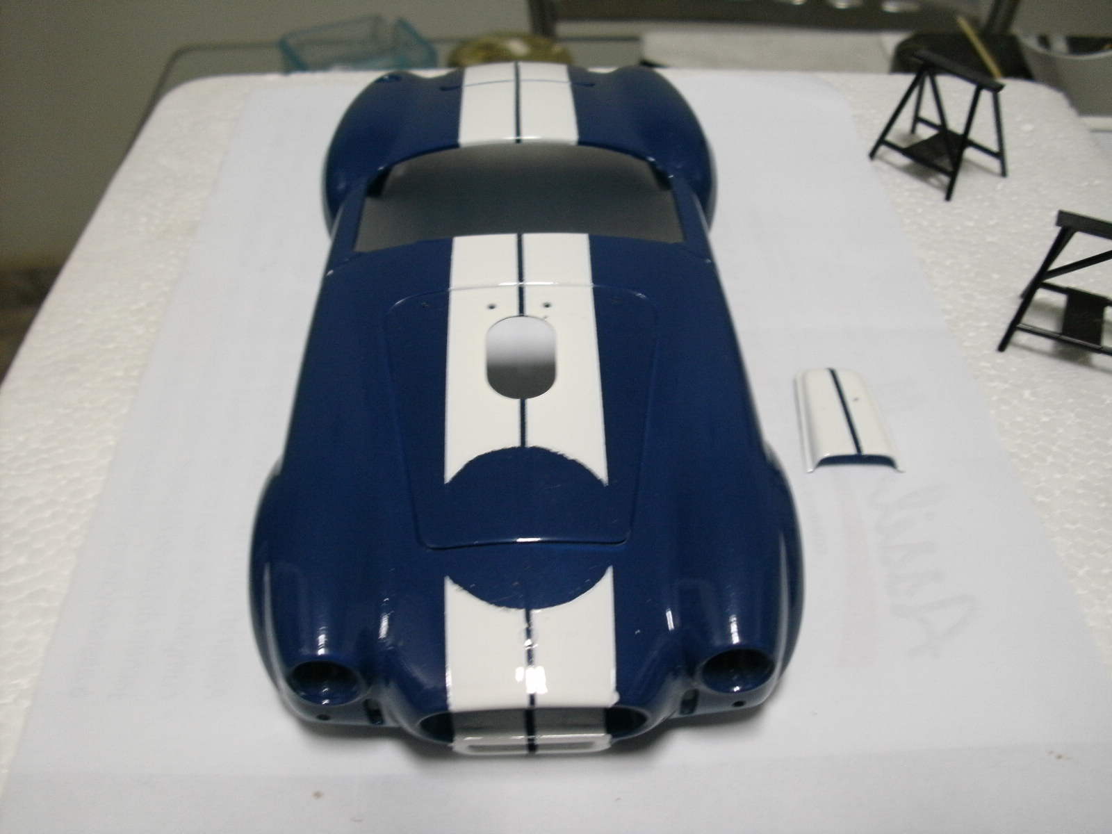

O que eu temia aconteceu...a pintura das faixas ficou horrivel, culpa da mascara mau cortada e da tinta.
olhando assim até que não ficou tão mau
agora sim se ve bem a beleza que ficou, eu coloquei os decais pra ver se dava pra disfarçar mas não convenceu
e o destino certo...ta virando rotina isso

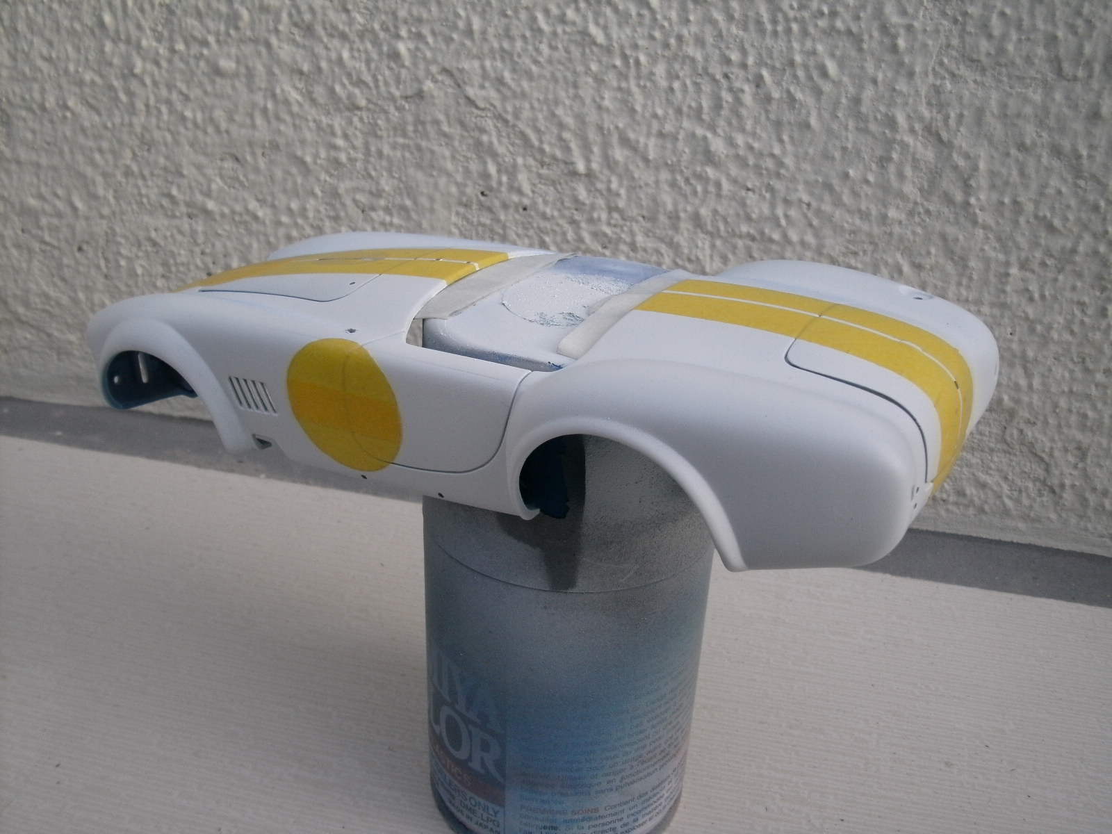

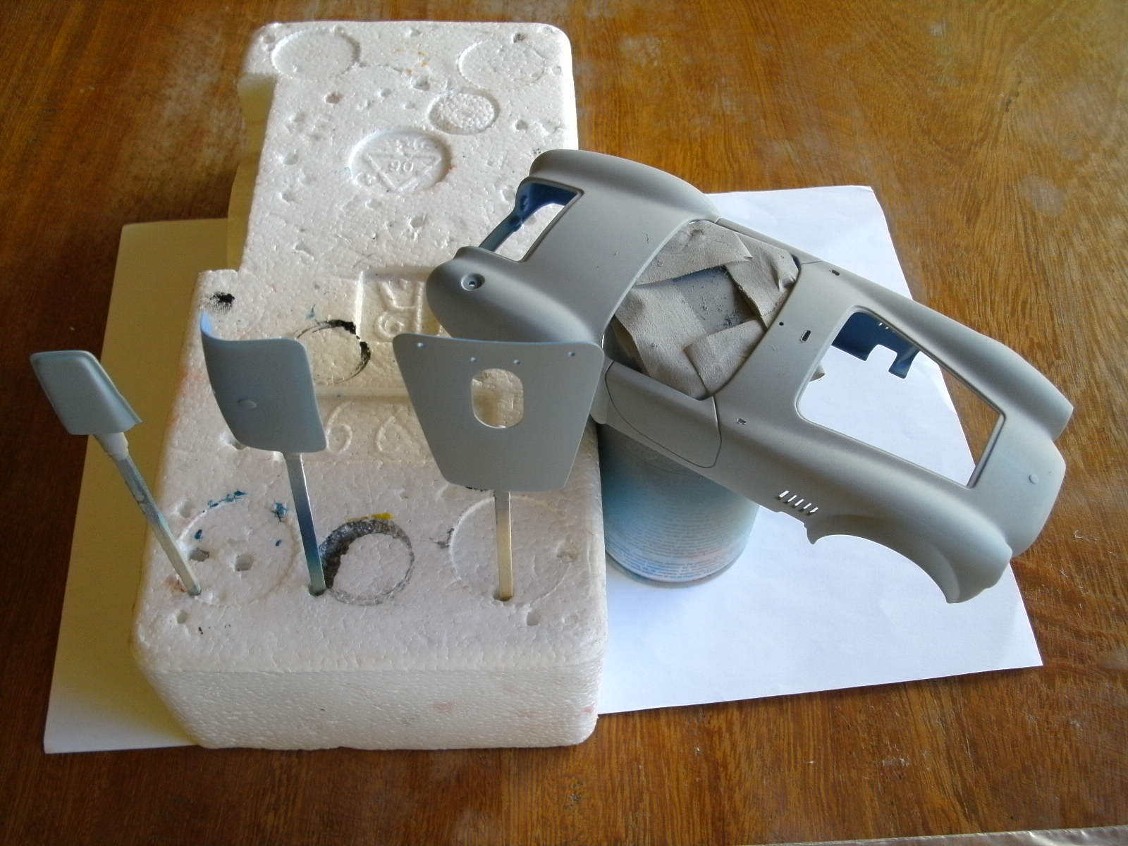

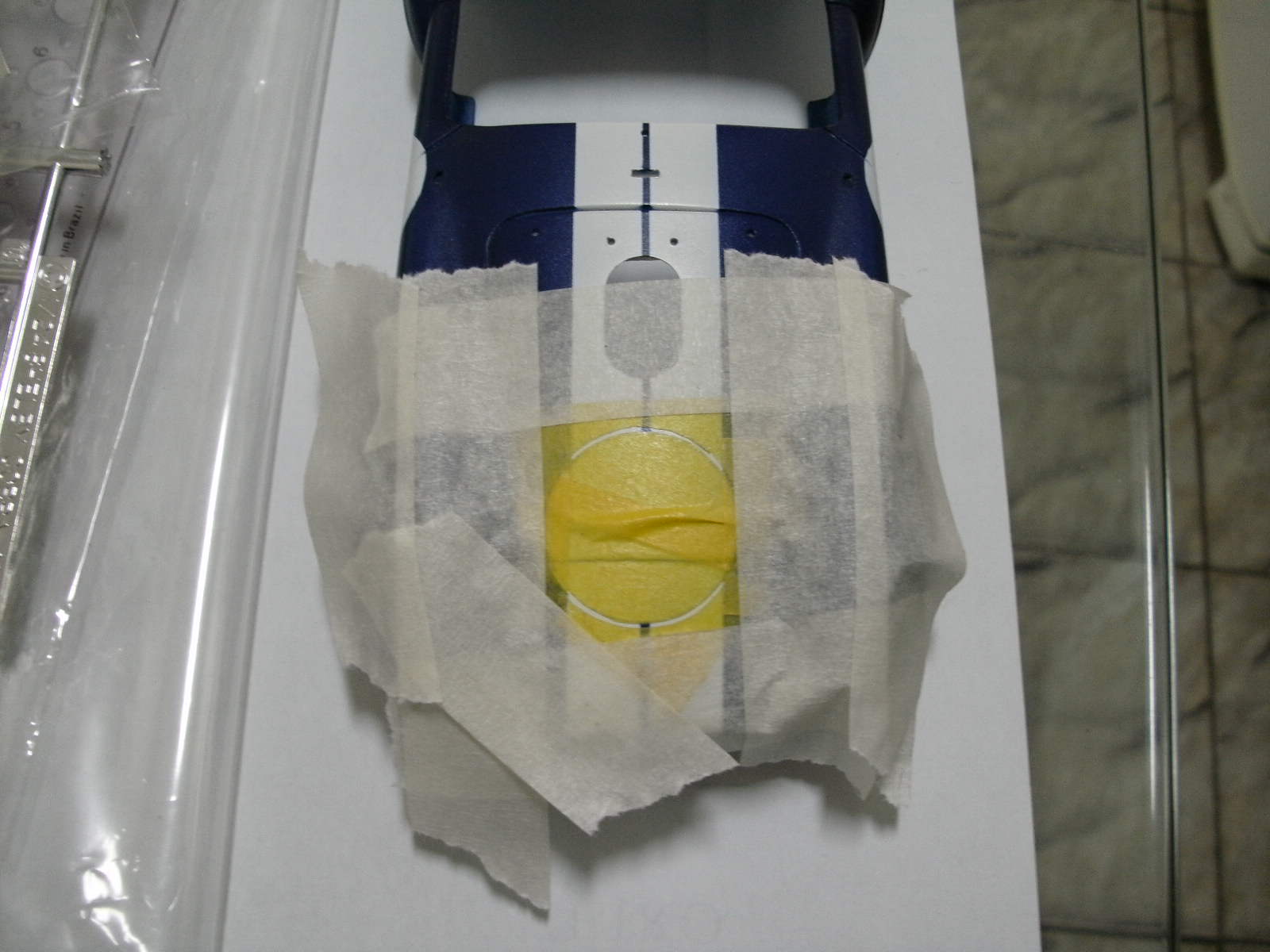

Começando tudo denovo, mas agora vou fazer o contrario e acho que o certo não é? aplicar o branco e depois o azul.
2 mãos de primario
2 mãos de primario

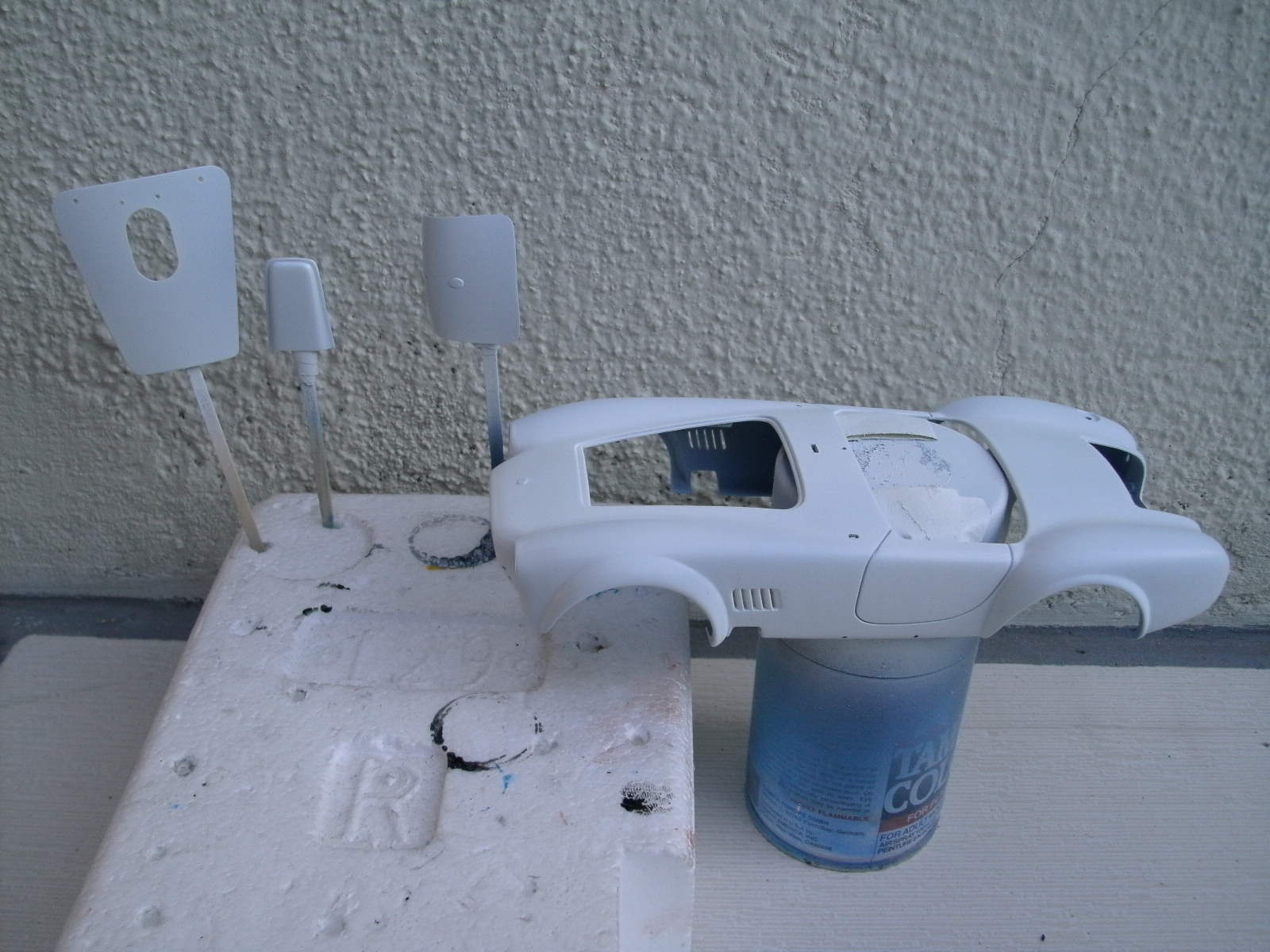

2 mãos de branco
2 mãos de branco
mascaras aplicadas...bem mais facil que da 1ª vez

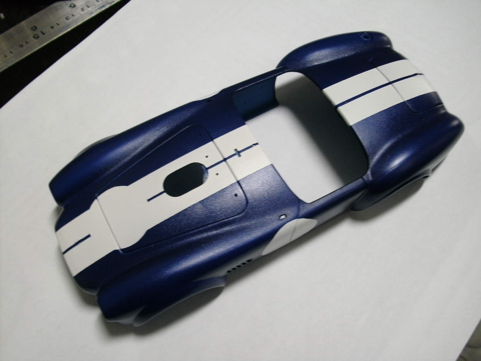

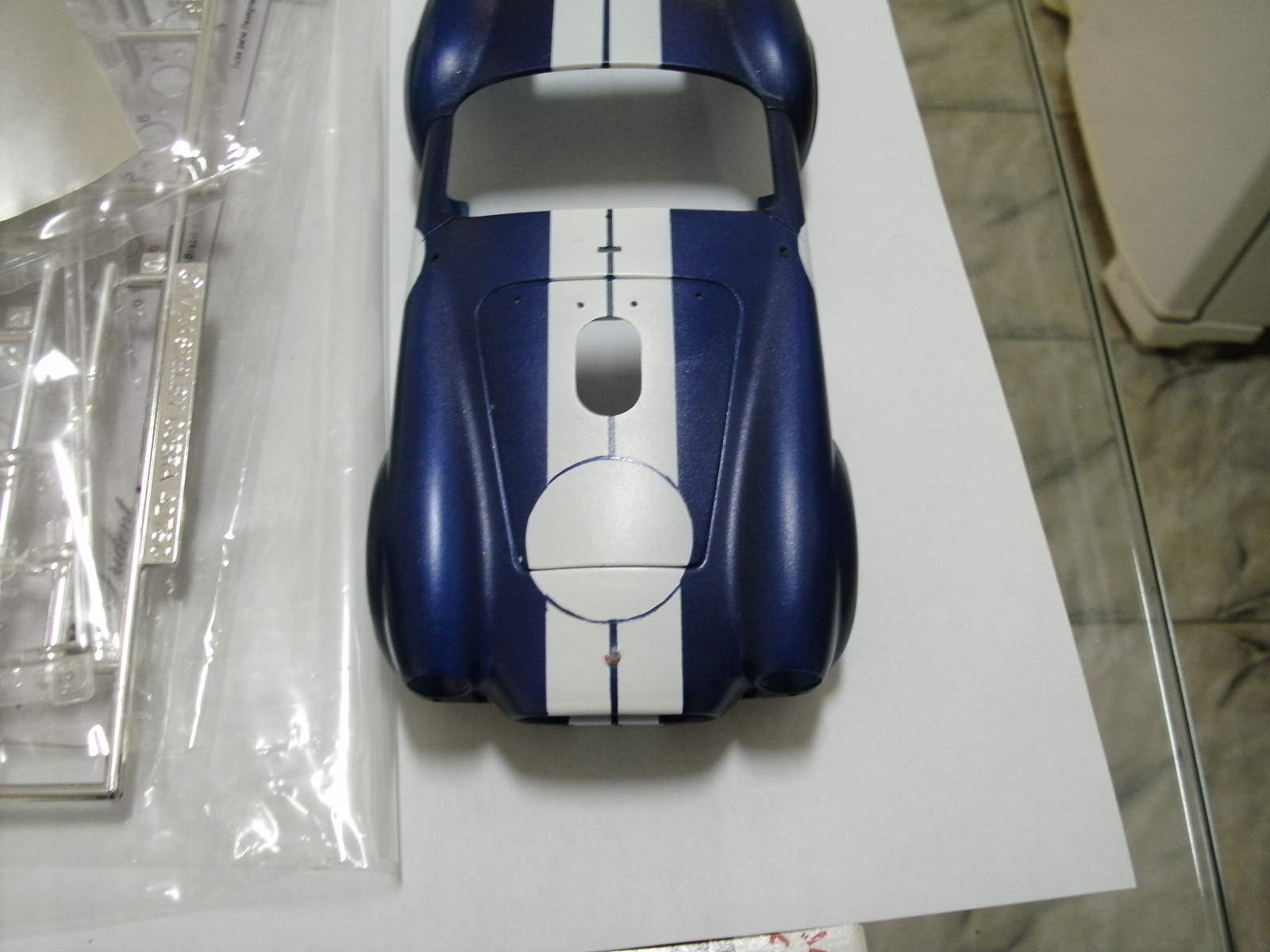

2 mãos de azul metalico
o resultado...valeu muito a pena

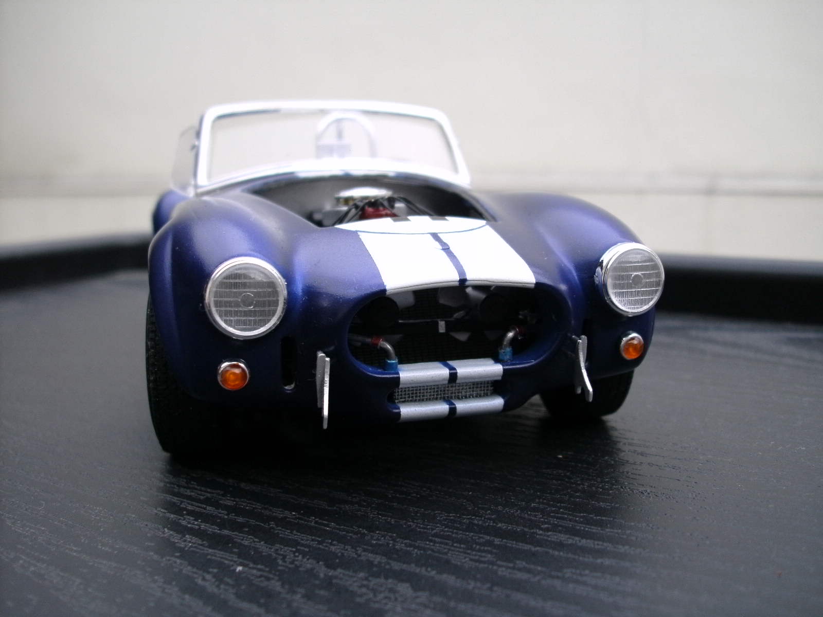

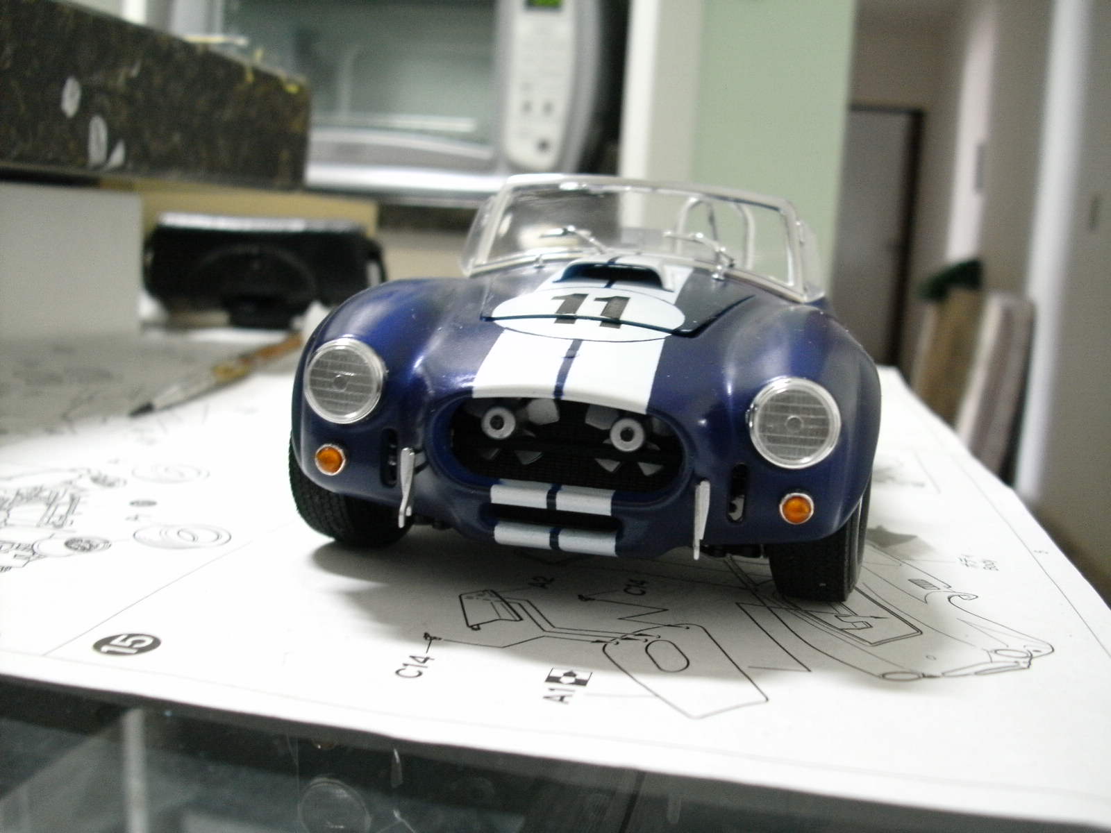

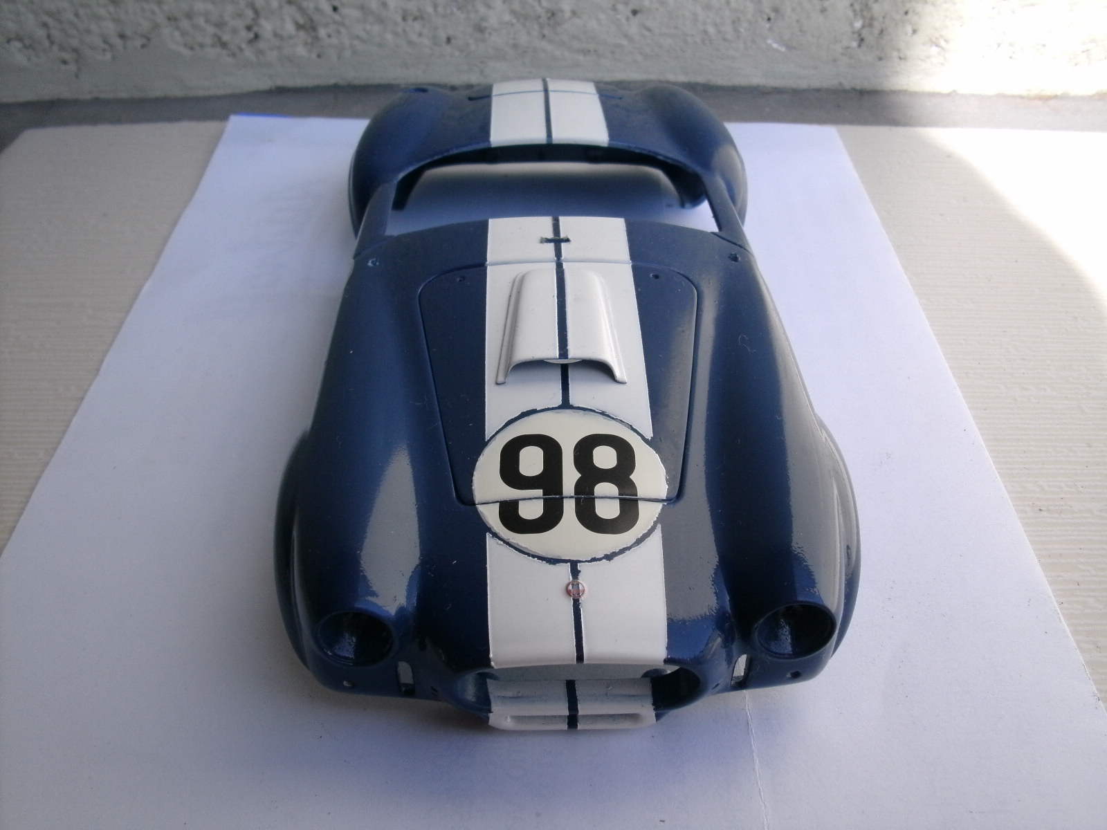

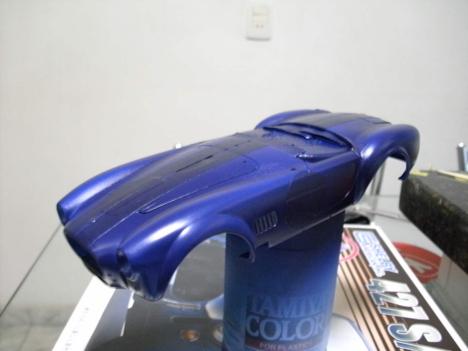

Terminei a pintura, não ficou 100% mas ficou agradavel e me dou por satisfeito.
vou fechar o circulo, a ideia era deixar como está mas não ficou bom

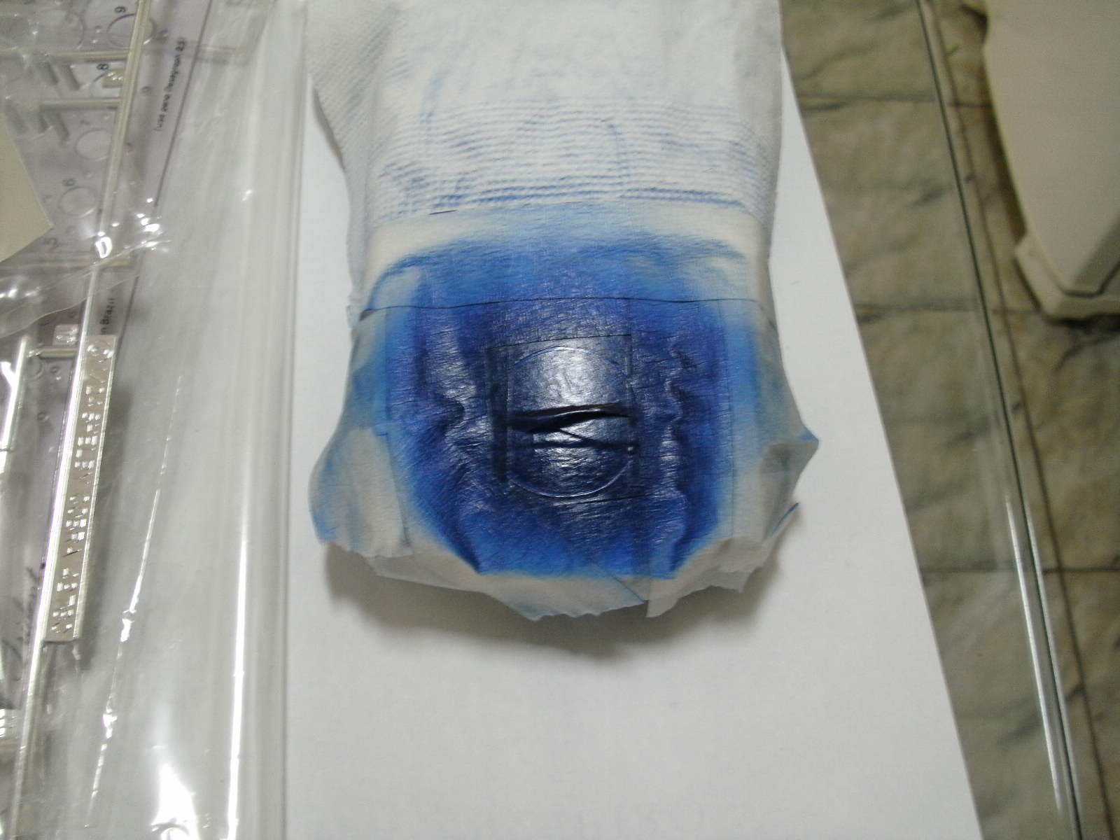

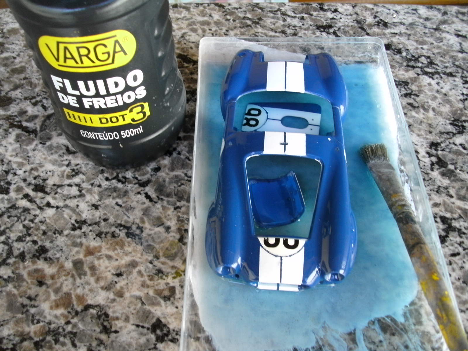

Mais um teste que fiz e deu muito bom resultado foi usar cola branca como mascara, é bem pratico
Apliquei com pincel 4 camadas grossas deixando secar entre uma e outra, depois de pintado e a tinta seca é só puxar que saí como na foto, muito legal.

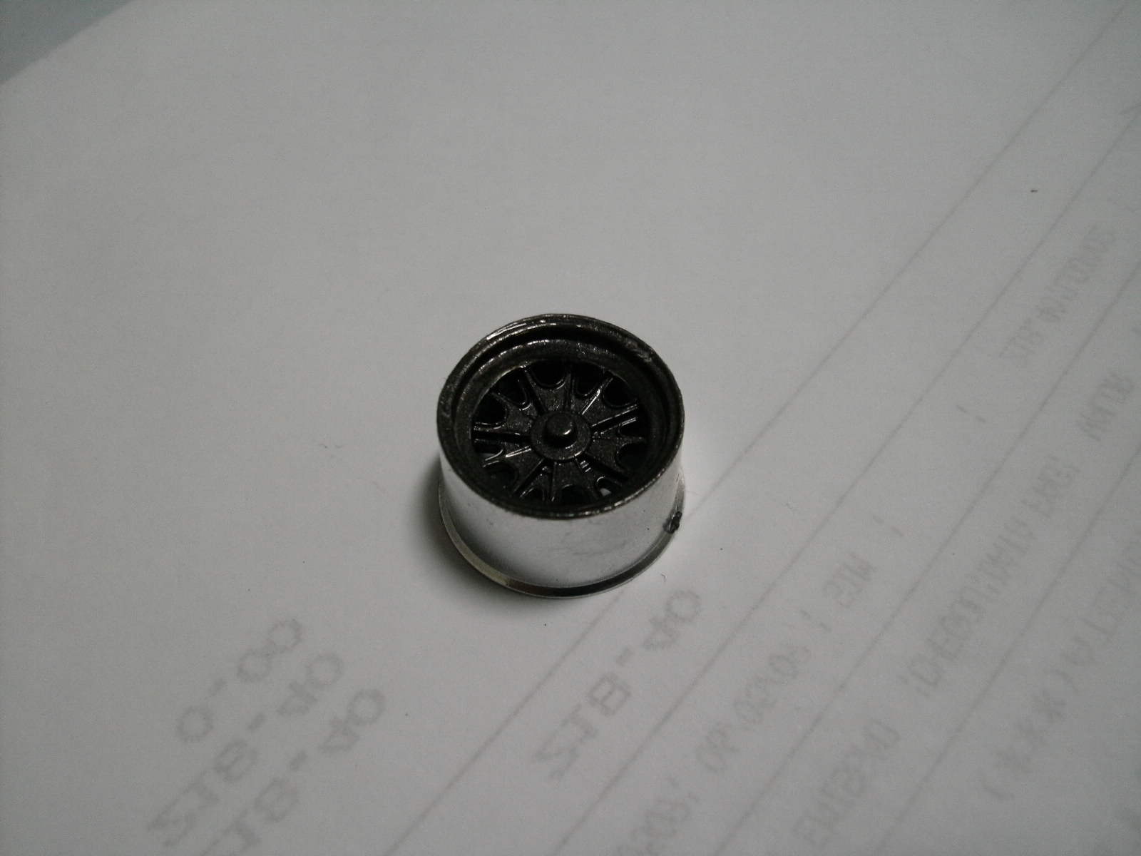

usei pra pintar os raios das rodas
o resultado
o resultado
Espero que seja util a alguem

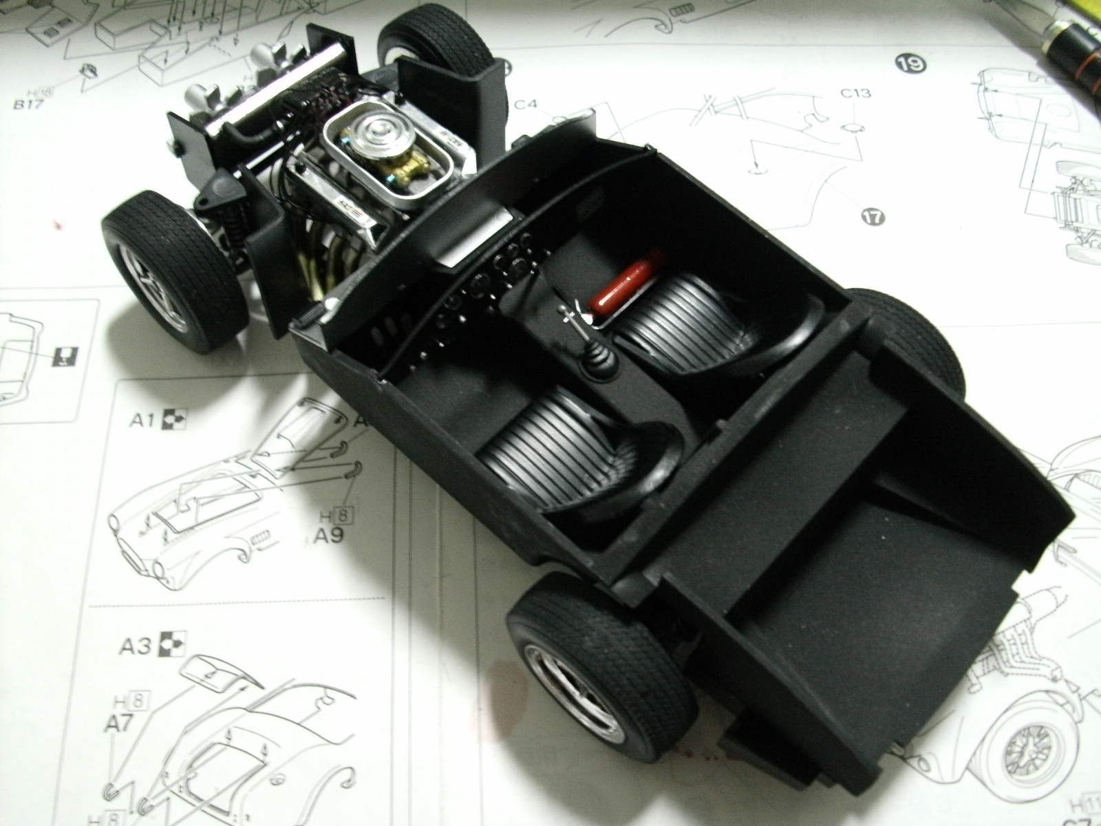

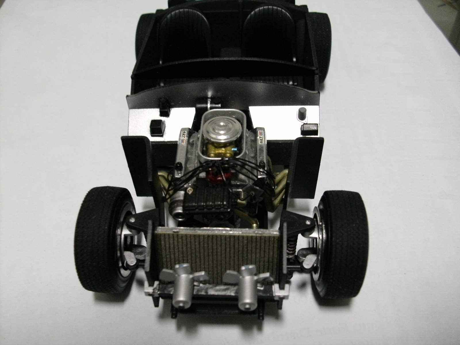

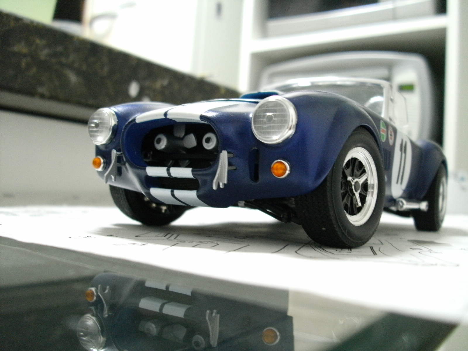

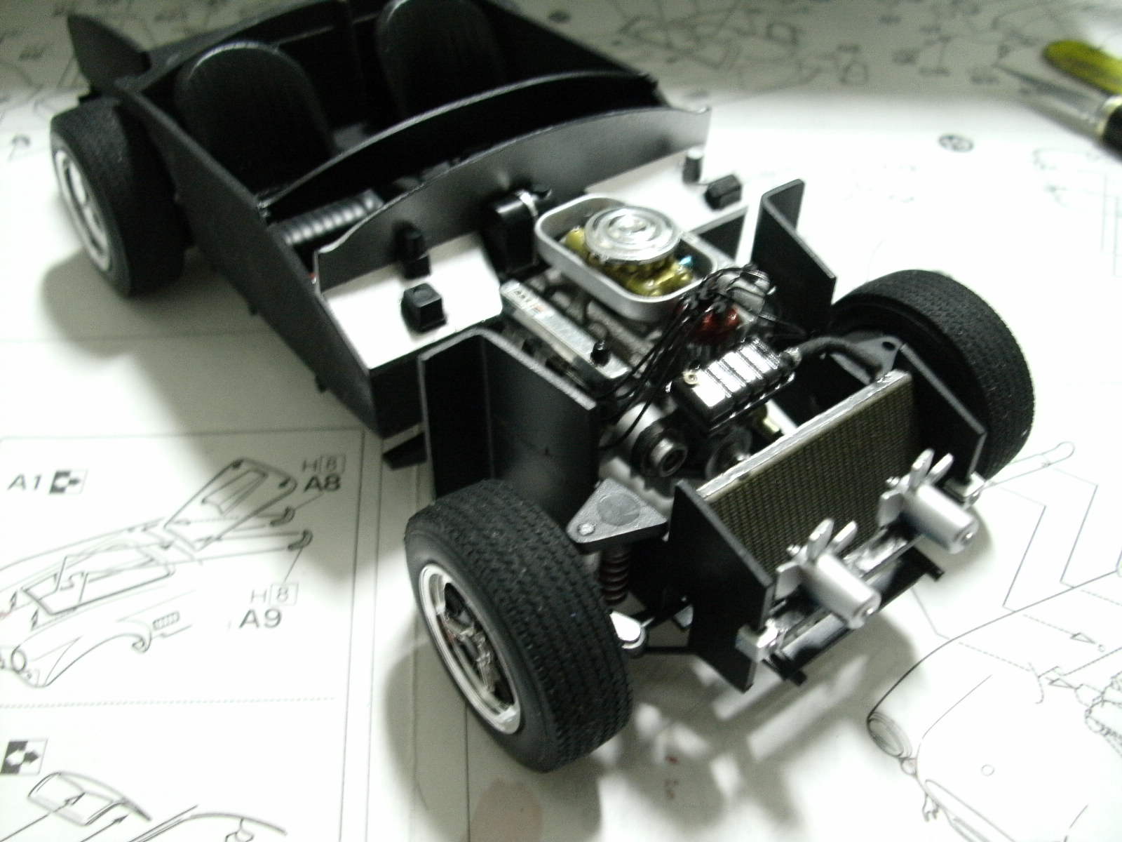

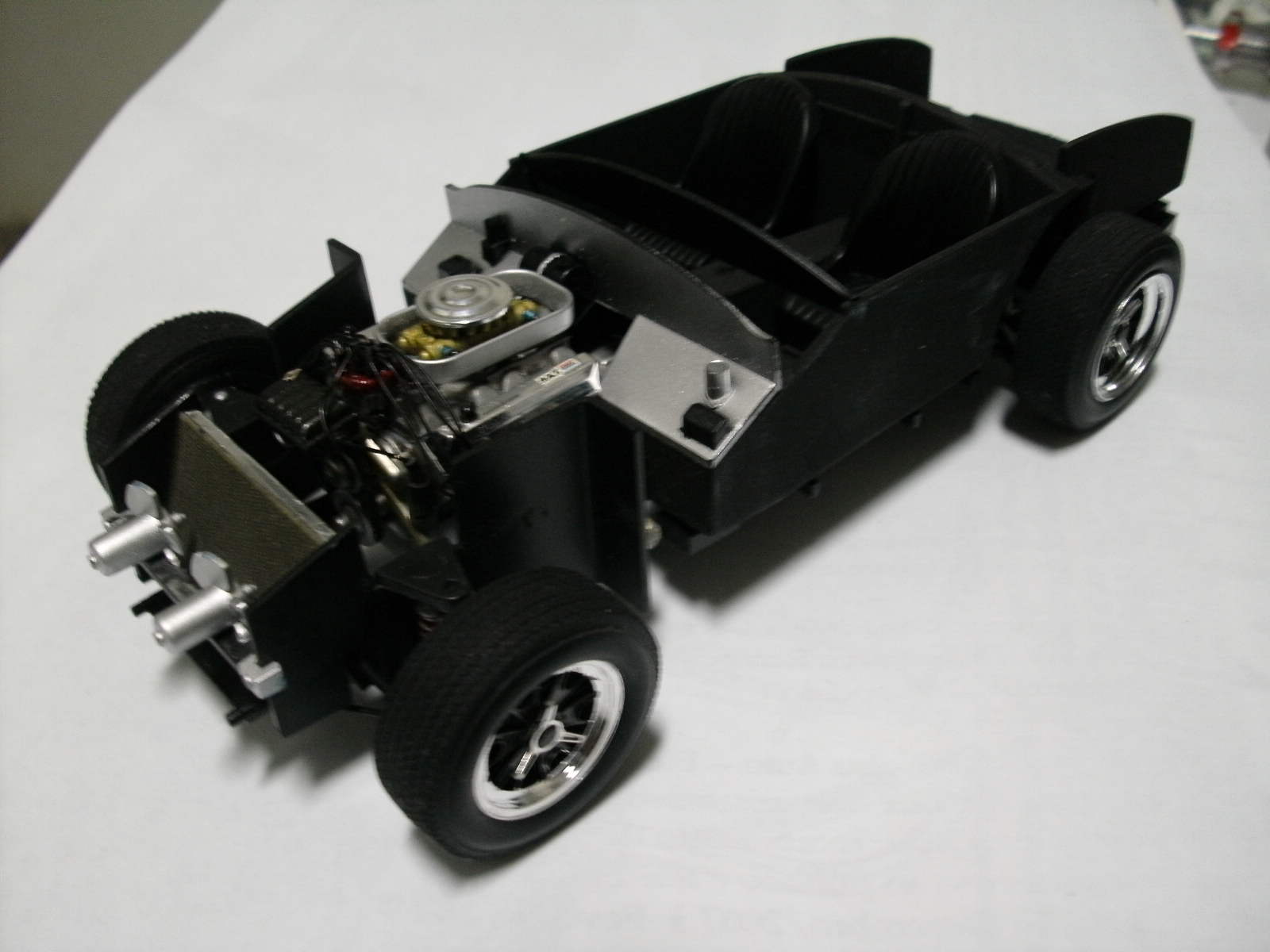

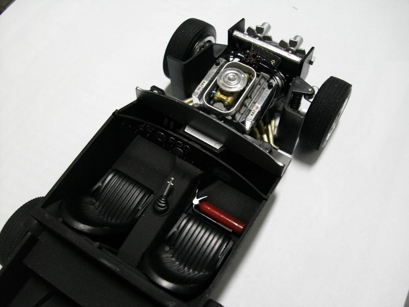

O chassi tá terminado mas vai ter que ser rebaixado senão o carro vai ficar muito alto.
Só uma previa de como vai ficar
Falta só fazer o radiador menor que eu cortei e dar uns retoques.
Por hora é isso
Carlos

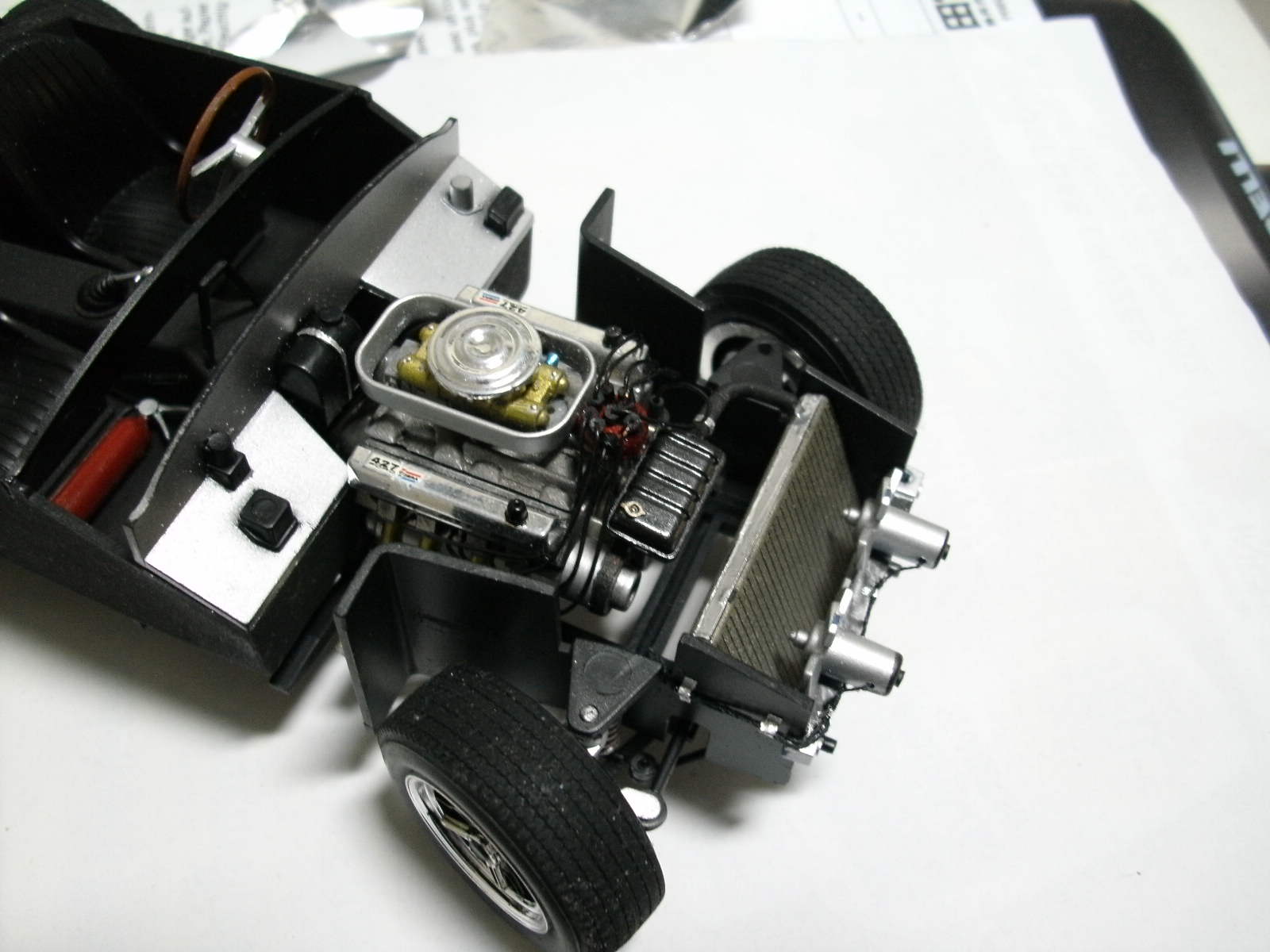

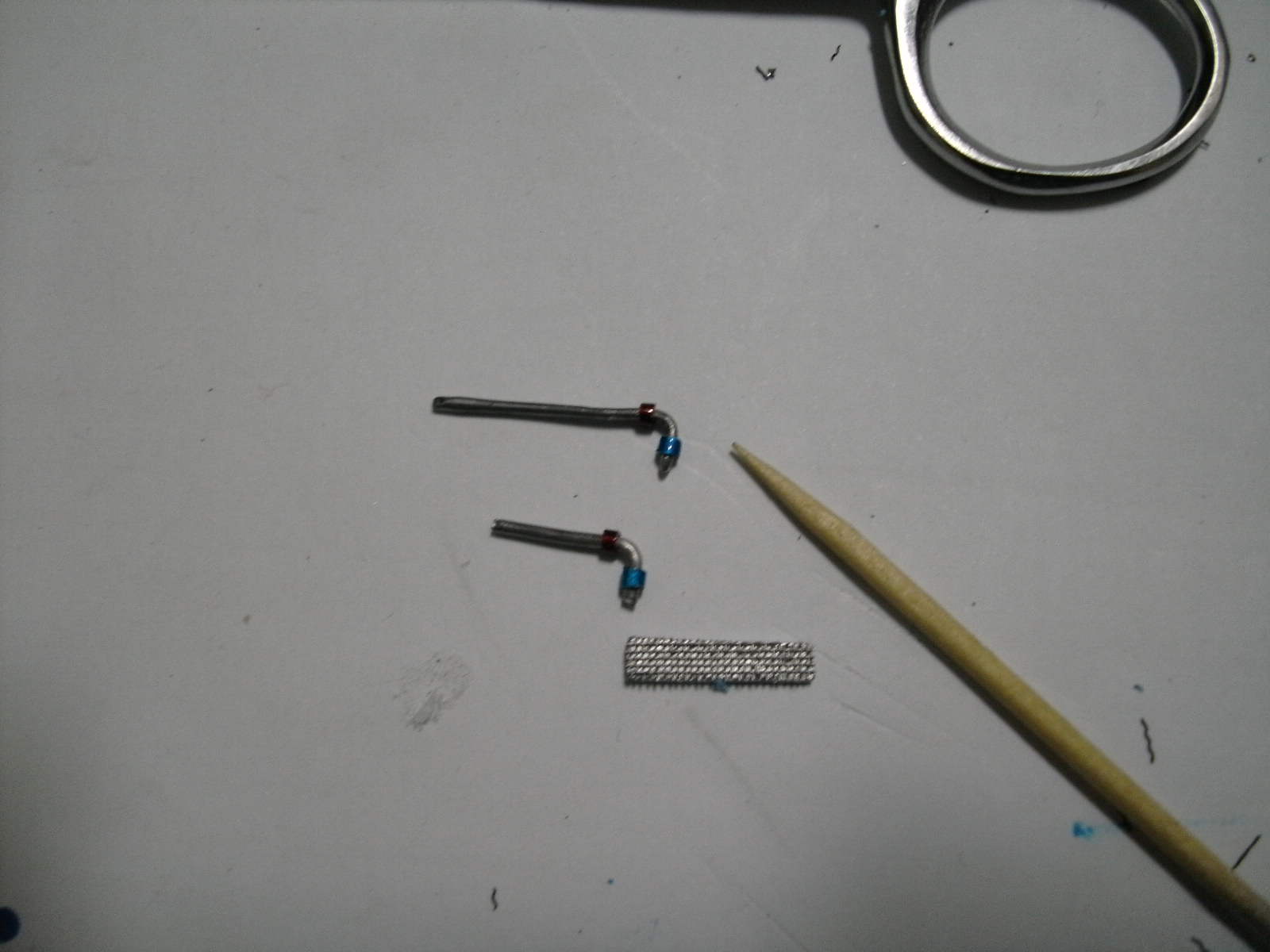

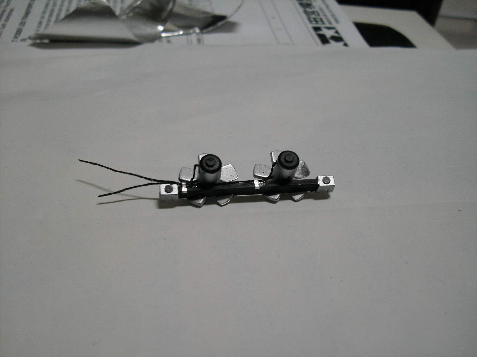

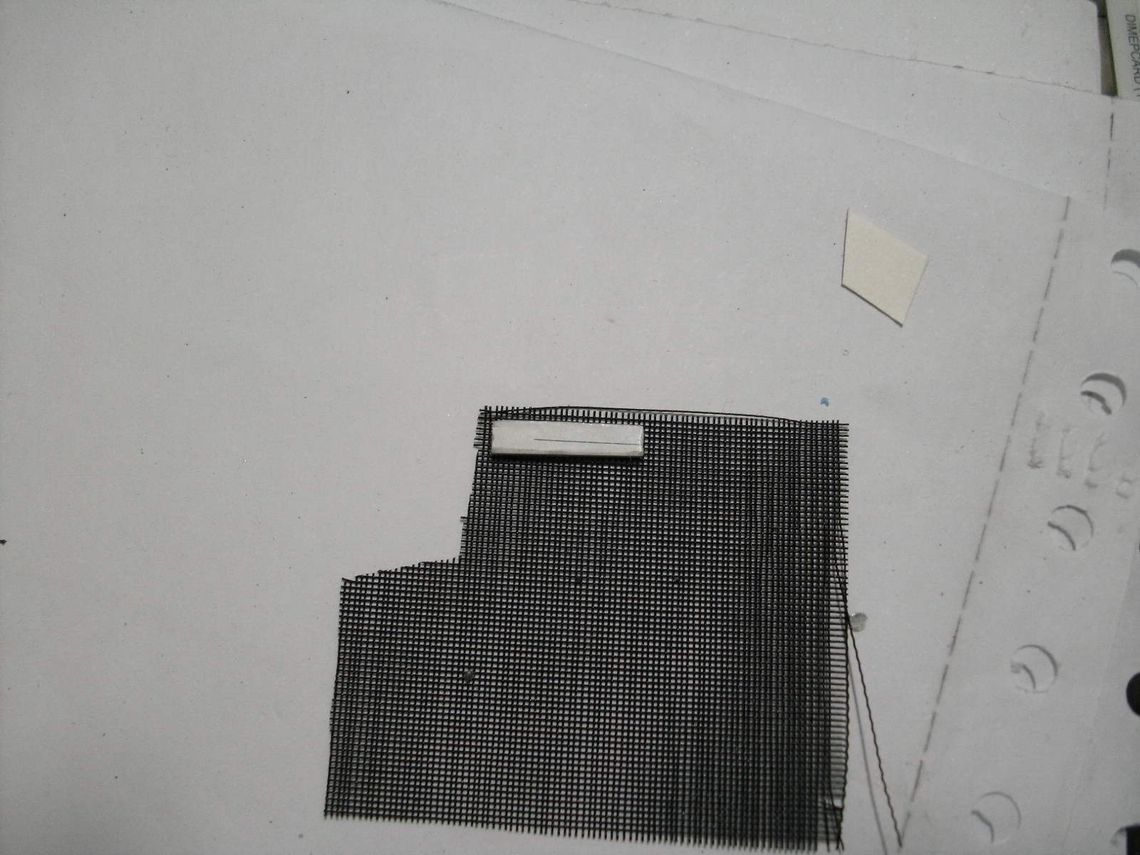

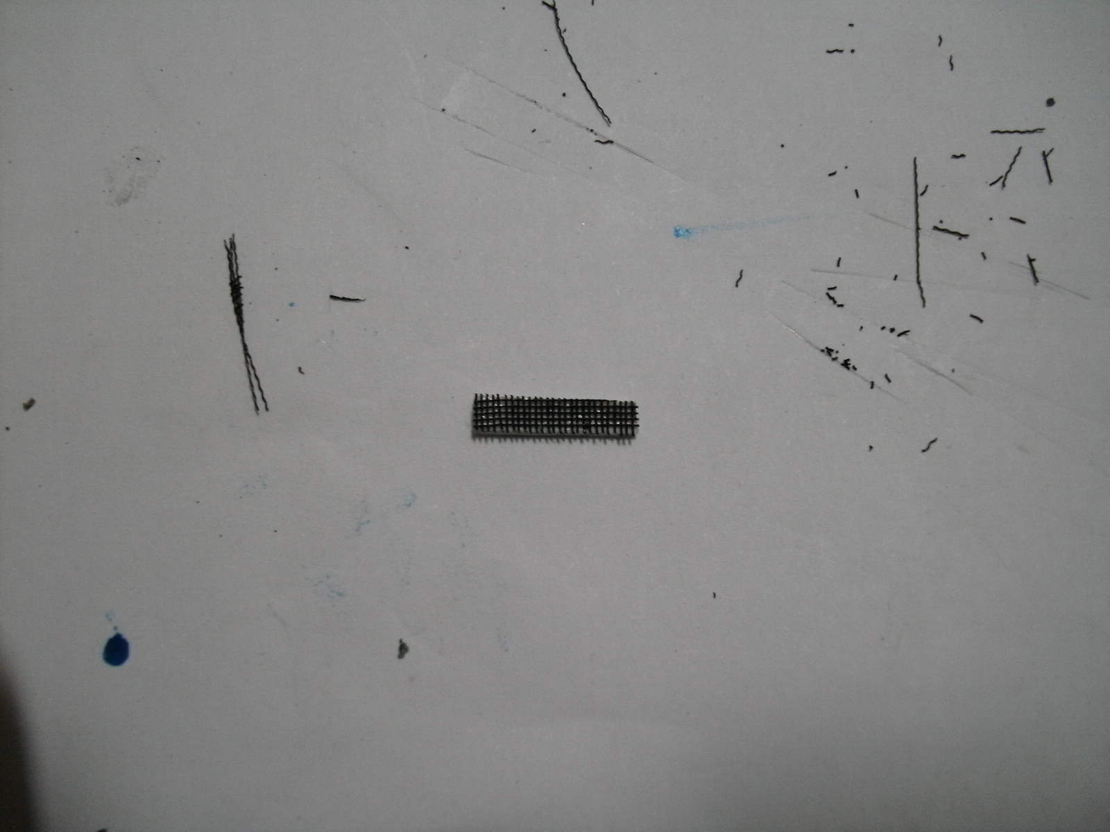

Fiz o radiador que faltava e dei uma mexida nas ventoinhas só pra dar uma melhorada e agradar um pouco a uns mais exigentes, mas foi bem pouca coisa pois não se ve nada depois de montado.
colei um pedaço de plastico numa tela
depois de seca, aparei as bordas
o que será o radiador e seus tubos

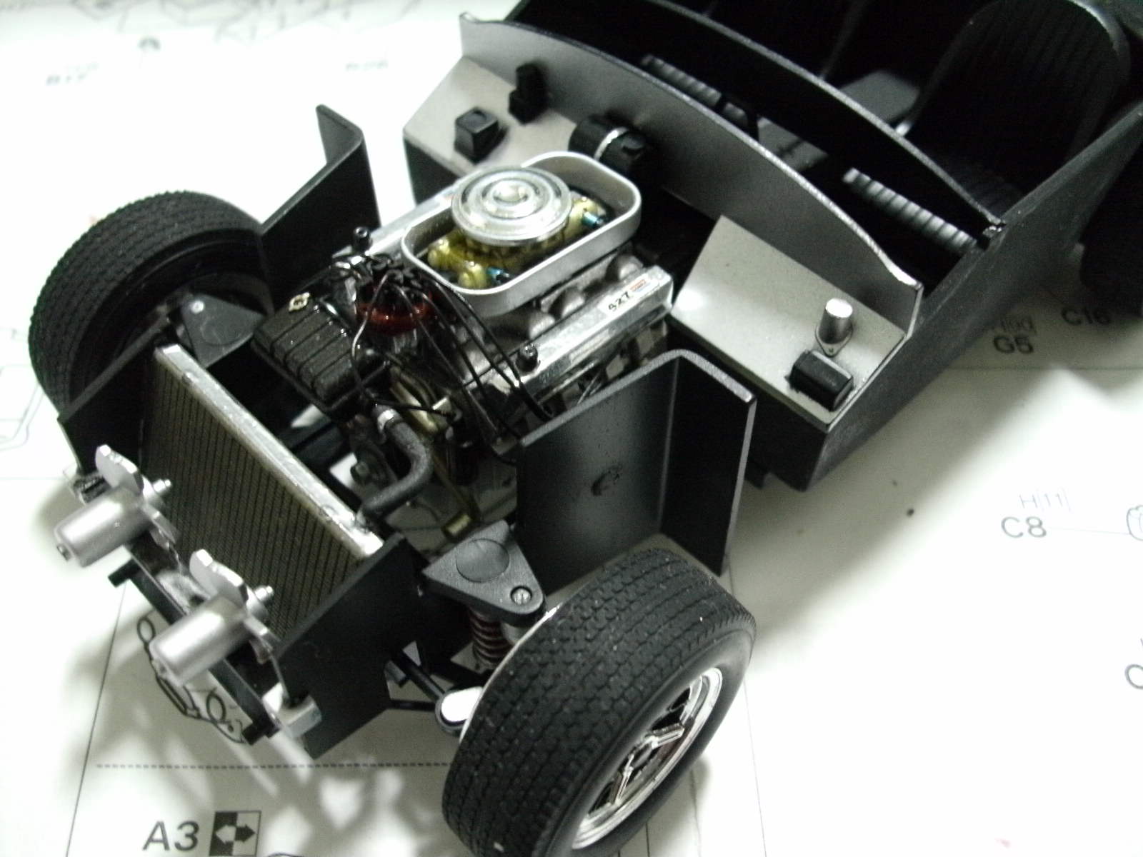

coloquei cabos de ligação nas ventoinhas

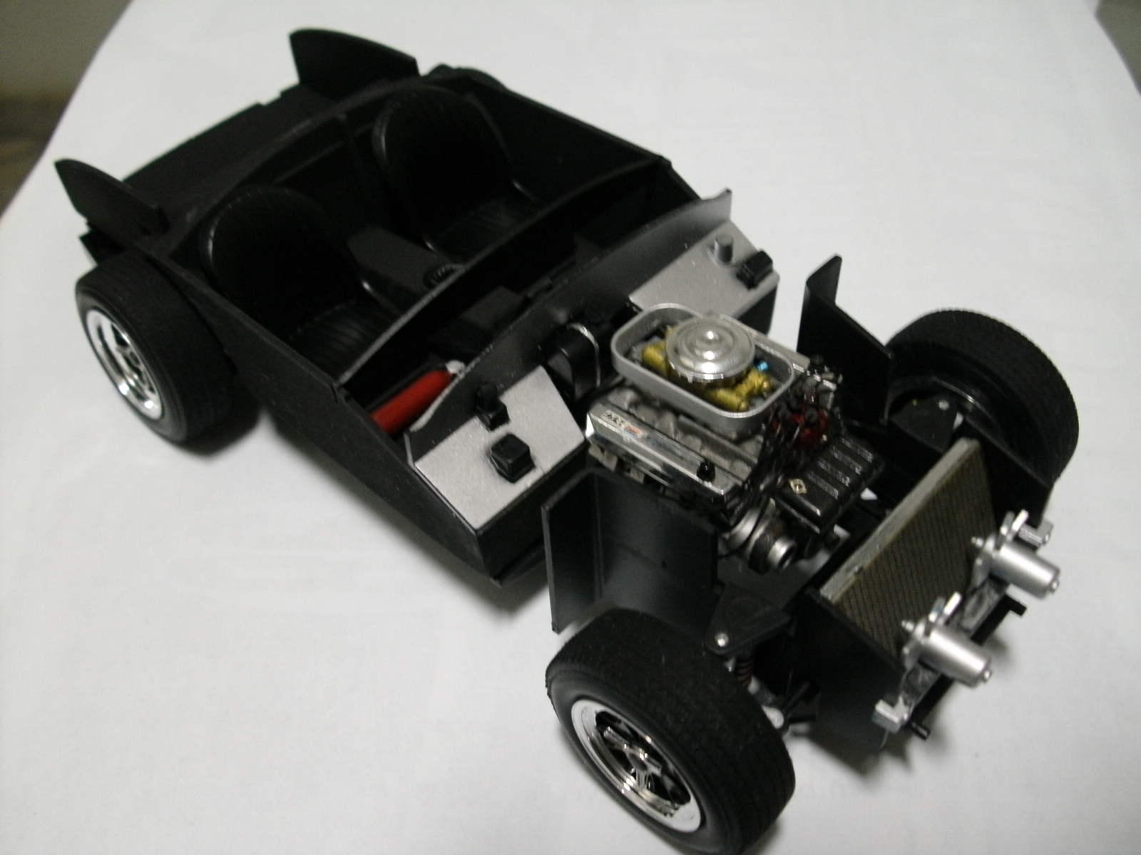

montado
montado
o efeito do radiador e dos tubos
Agora só depende de uns retoques e principalmente fotos melhores pra ir aos completos.
Obrigado mais uma vezes aos amigos pela força =D>
Abraços do Carlos
