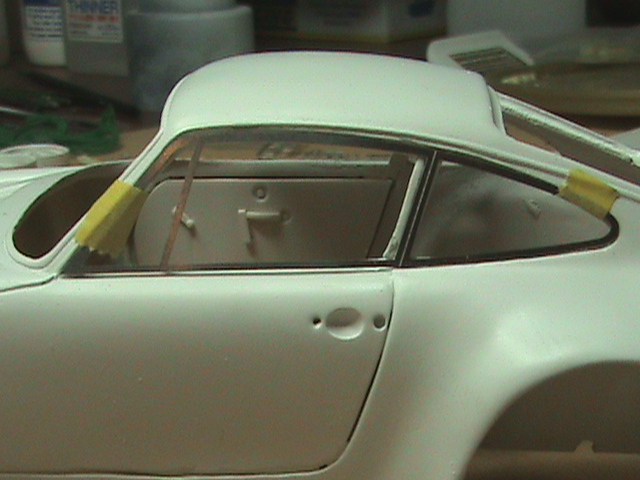

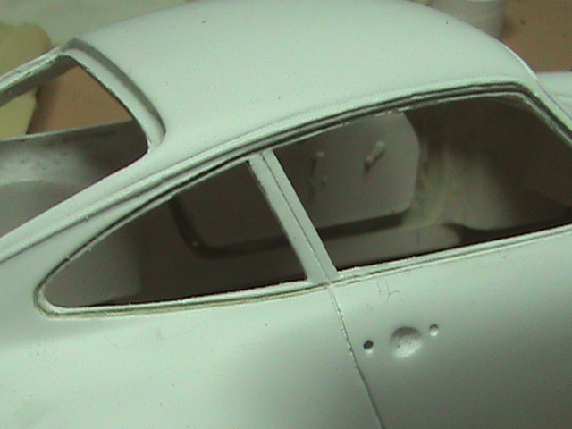

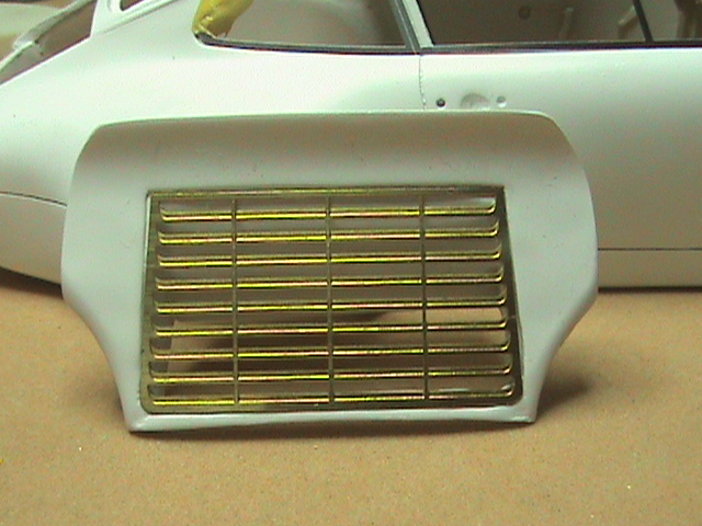

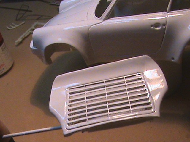

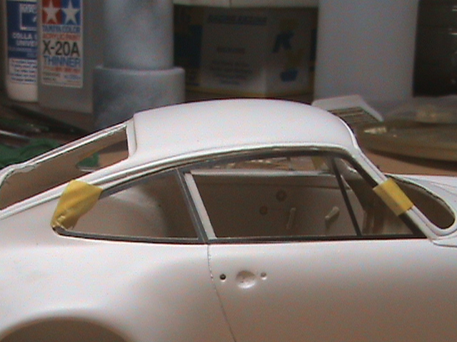

Amigos automodelistas, tal como alertou o Alvarol, acertei as peças que vão receber as foto-incisões(PE),na tampa do capot motor correu bem, agora nas portas...
peço a vossa ajuda e ideias!
A minha ideia é desbastar o pilar da porta até ajustar com a PE,visto que depois vai levar o vidro e ser coberto pela referida PE.
Peço então opinões!
Peço então opinões!

Ricardo, não tenho experiência nenhuma em resinas, mas a minha opinião e não quero que passe mesmo de opinião, vai de encontro ao que pretendes fazer.
Também há outra hipótese condicionada pela espessura da PE, que é desbastares todos os frisos da resina (carroçaria) e colocares a PE. Esta ideia surgiu-me depois de ver bem estas últimas fotos e ver algumas espessuras de PE's que tenho por aqui, as mais grossas não devem fugir muito da escala das reais que ficam por fora dos vidros!
Considera isto mesmo uma opinião que tanto pode ajudar como complicar, mas as inteções são as melhores!!!!!!

Bom dia Ricardo, eu fazia o que mencionaste pois o pilar até me parece um pouco largo de mais.
Também tive um problema com as PE das janelas de um 911GT2 da Renaissance, que não cabiam depois de pintado. Tive que cortar as PE na base e retirar um pouco aos dois pilares. Aconselho-te a dares margem suficiente para a pintura pois quando são muito justas podem dar problemas depois.
Esse Porsche vai ficar um espectáculo, espero que esteja pronto em breve

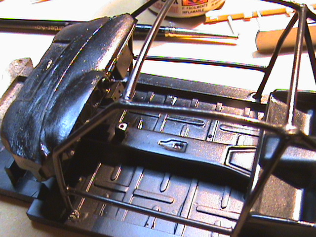

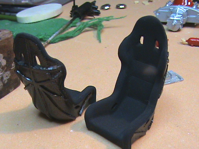

Automodelistas,aqui estão alguns progressos,só foram possiveis fruto de uma estadia forçada em casa,devido a uma gripe...
Deixo-vos as fotos dos progressos e dos medicamentos que tenho tomado
Os bancos foram pintados com XF-1preto mate,muito diluido com diluente também da Tamiya e aplicado com uma boa distância,a parte de trás foi pintada primeiro com TS-42 Light Gun Metal e depois usei um bocado de Tule,pintando por cima com TS-29 Gloss Black,depois de seco apliquei TS-13,acho que resultou bem!
A carroçaria foi pintada com TS-27 Pure White,o chassis e rollbar foram pintados a aerografo com X-18 Gloss Black,também diluido,o mesmo que usei para o tablier, mas neste dei mais perto,o resultado é o que se pode ver.
Os medicamentos,esses são de toma livre
- miniaturas 174.jpg (140.23 KiB) Visto 5542 vezes
- miniaturas 175.jpg (122.83 KiB) Visto 5542 vezes
- miniaturas 176.jpg (143.06 KiB) Visto 5542 vezes
- miniaturas 177.jpg (137.38 KiB) Visto 5542 vezes
- miniaturas 178.jpg (145.36 KiB) Visto 5542 vezes
- miniaturas 179.jpg (135.93 KiB) Visto 5542 vezes
- miniaturas 180.jpg (148.69 KiB) Visto 5542 vezes
- Ora aqui estão os medicamentos...
- miniaturas 171.jpg (130.21 KiB) Visto 5542 vezes
- e os reforços suplementares!
- miniaturas 173.jpg (136.34 KiB) Visto 5542 vezes

Abençoada gripe!
Sem querer retirar relevo ao resto, continuo-me a babar com as tuas pinturas!!!

a parte de trás das baquet's é o amarelo deserto.
O interior é matt.
o resto excelent
O interior é matt.
o resto excelent

Obrigado pela informação Lucas,mas mesmo nas fotos que me enviaste, não consegui ver bem a parte de trás das baquet´s,quer dizer que são em Kevlar,é isso?lucas Escreveu:a parte de trás das baquet's é o amarelo deserto.
O interior é matt.
o resto excelent
Em relação interior,na foto parece mais brilhante do que na realidade é.

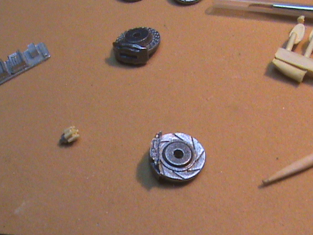

Muito bom Ricardo.
Já que falamos em cores, com que côr pintaste o bloco do motor e os discos?
- ricardo930
- Mensagens: 665
Re: Porsche 911 SCRS-24h D'Ypres 1984
Viva Scirocco,scirocco Escreveu:Muito bom Ricardo.
O bloco foi em TS-17 Gloss Aluminio,mas dei um de demão de preto antes,os discos aproveitei que estava com o TS-42 na mão e foi de seguida...depois dei com a técnica de pincel seco XF-16 Aluminio.

Tudo está muito fixe em particular os bancos, estão bastante reais
