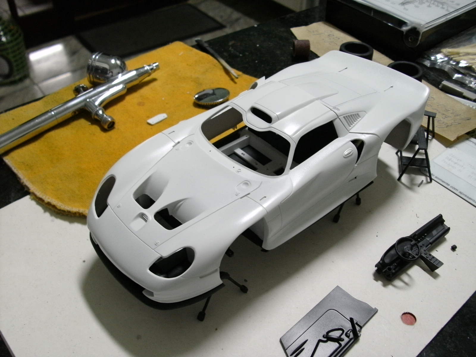

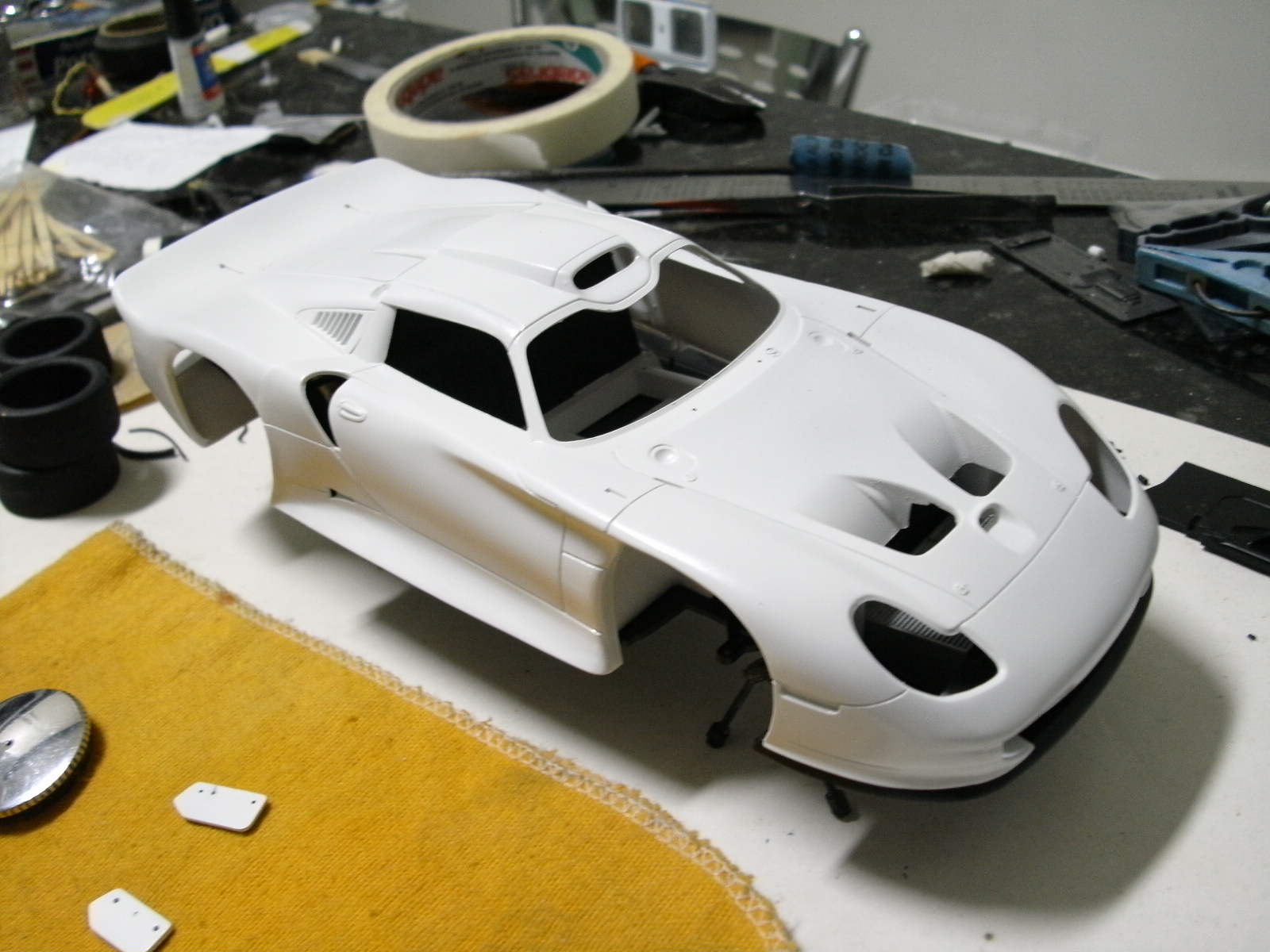

To trabalhando agora na carroceria e vou deixar o parte mecanica pro final
depois de 2 mãos de primario apliquei mais 2 de branco puro

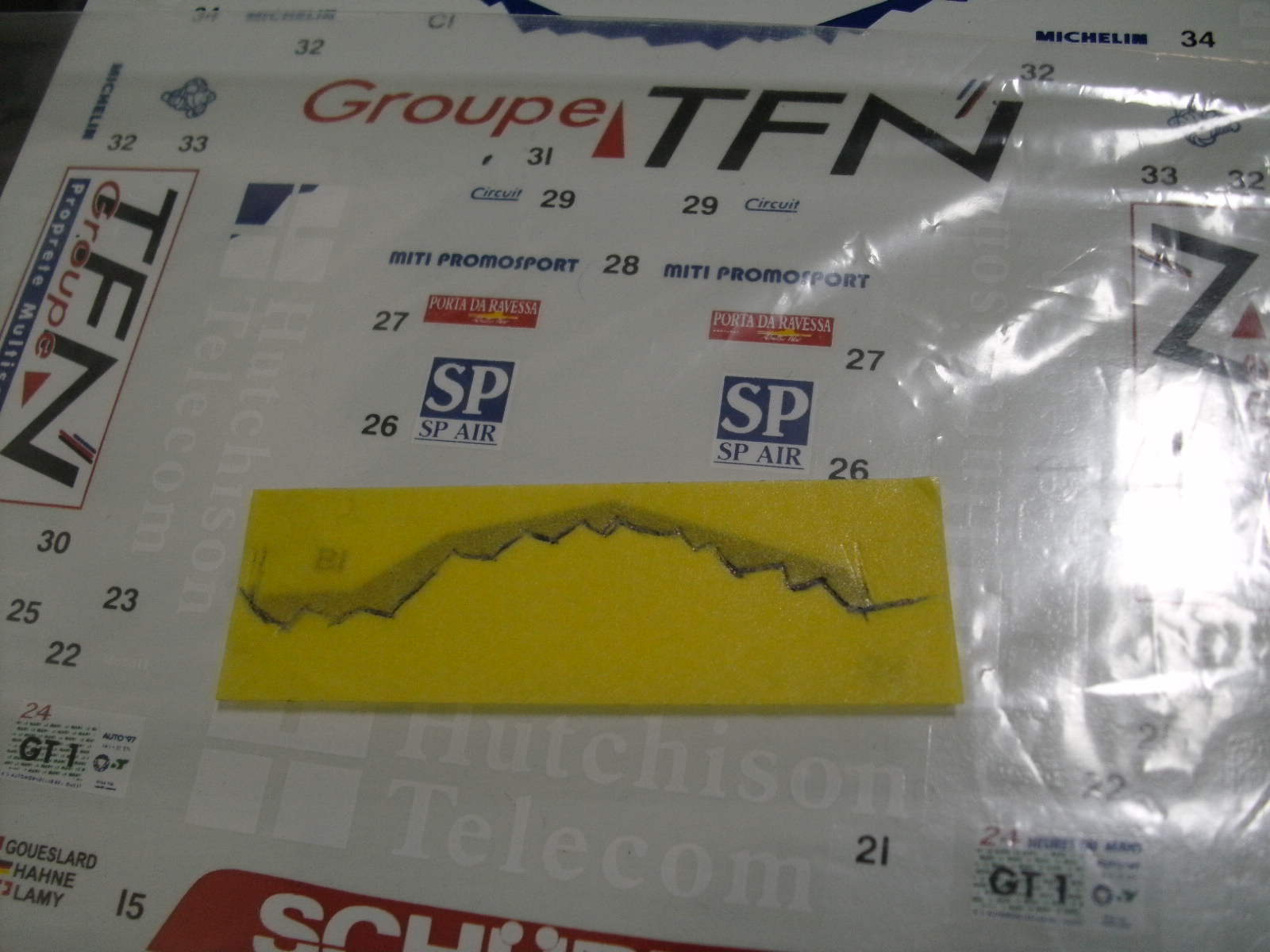

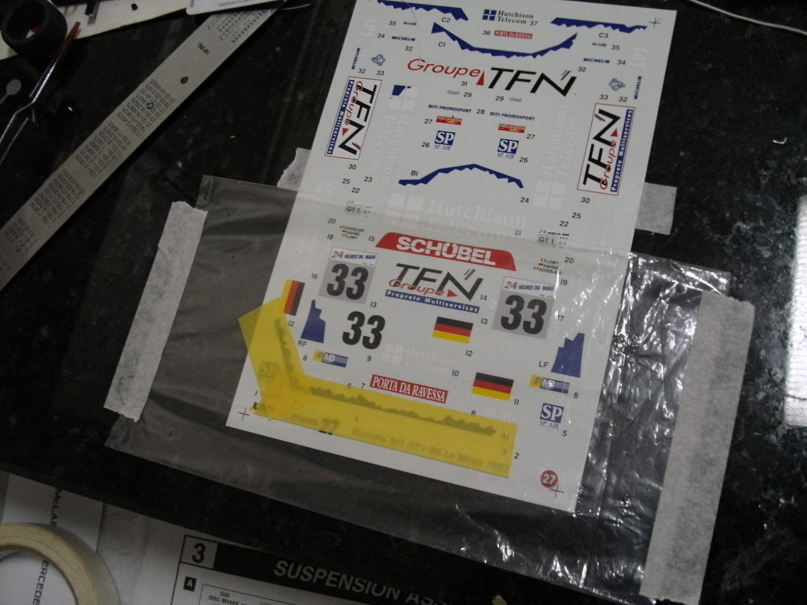

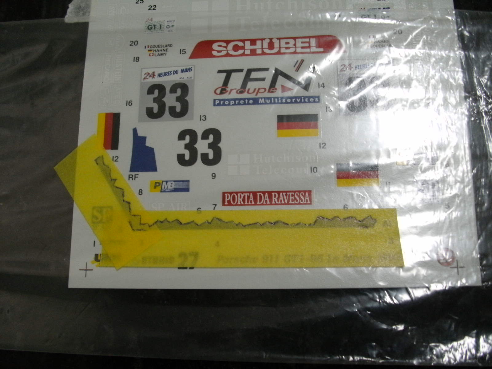

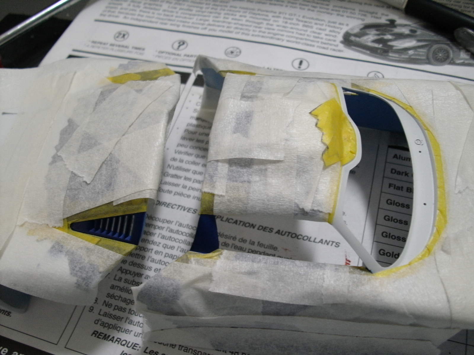

vou tentar fazer as mascaras e não usar os decais
depois de marcado com uma caneta vai ser cortado e colado na posição
dá um bom trabalho, tomara que valha a pena

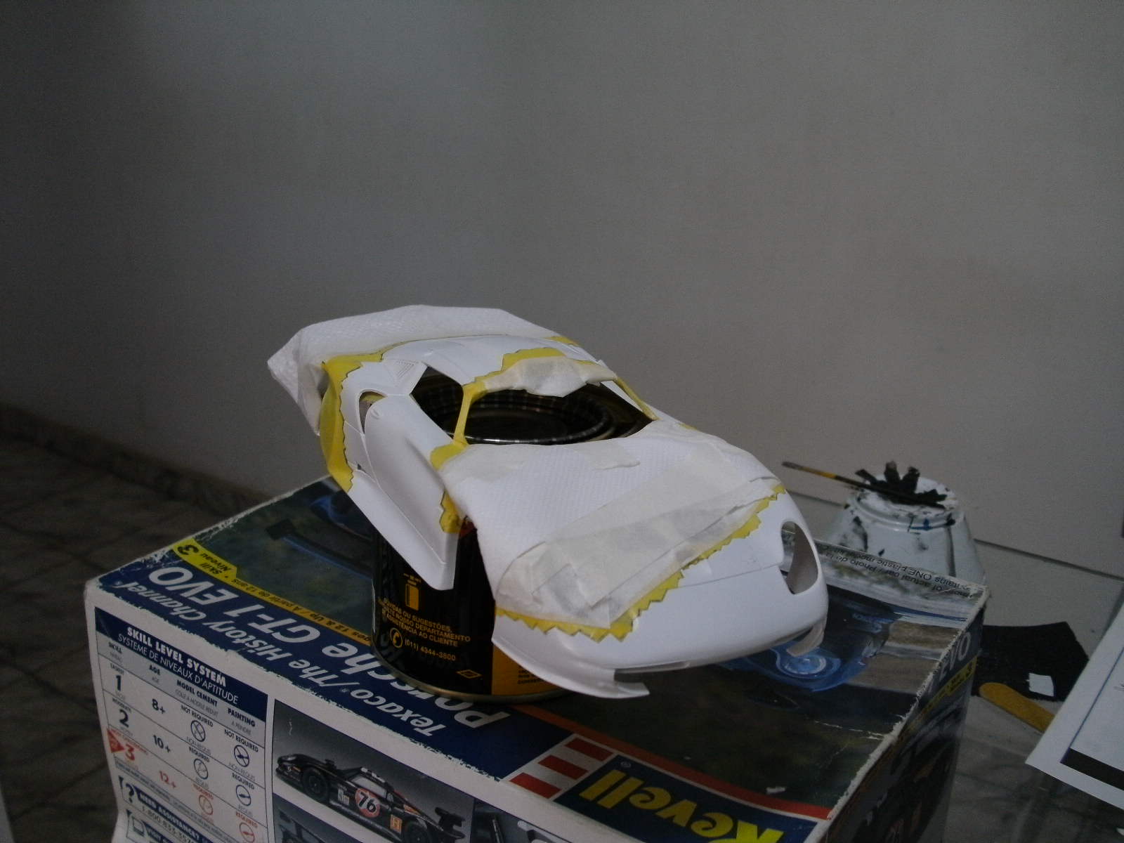

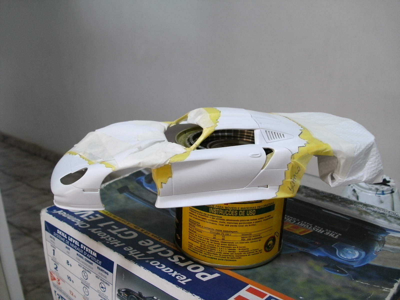

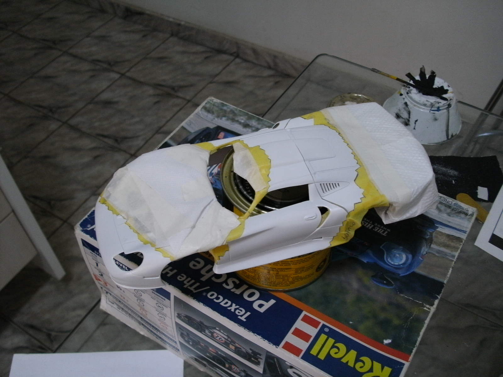

Tudo mascarado
Tudo mascarado
Vou pintar agora e amanhã coloco o resultado

Carlos, isso está a ficar com bom aspecto,!
Boa sorte para a pintura com as mascaras, sei que fica muito melhor e dá mais gozo, mas a probabilidade de errar é maior! :doubt:
Gostei da tua aposta! :D

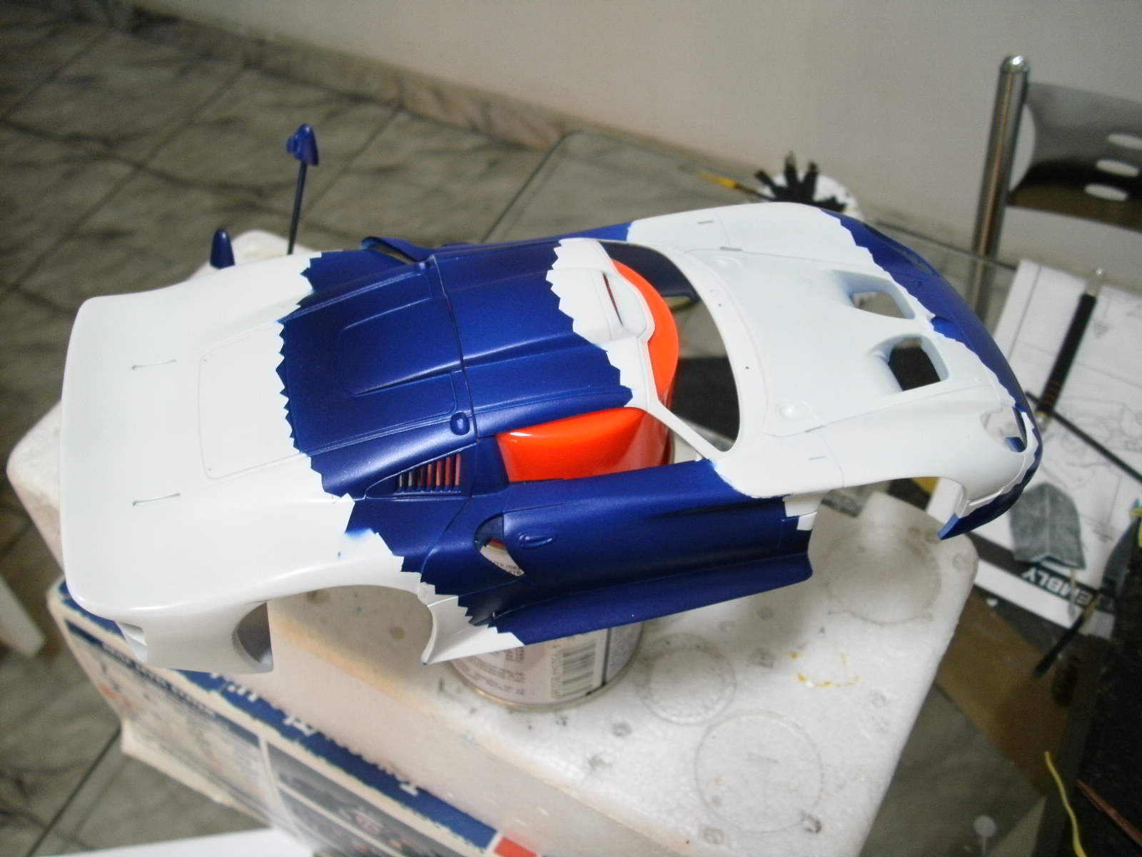

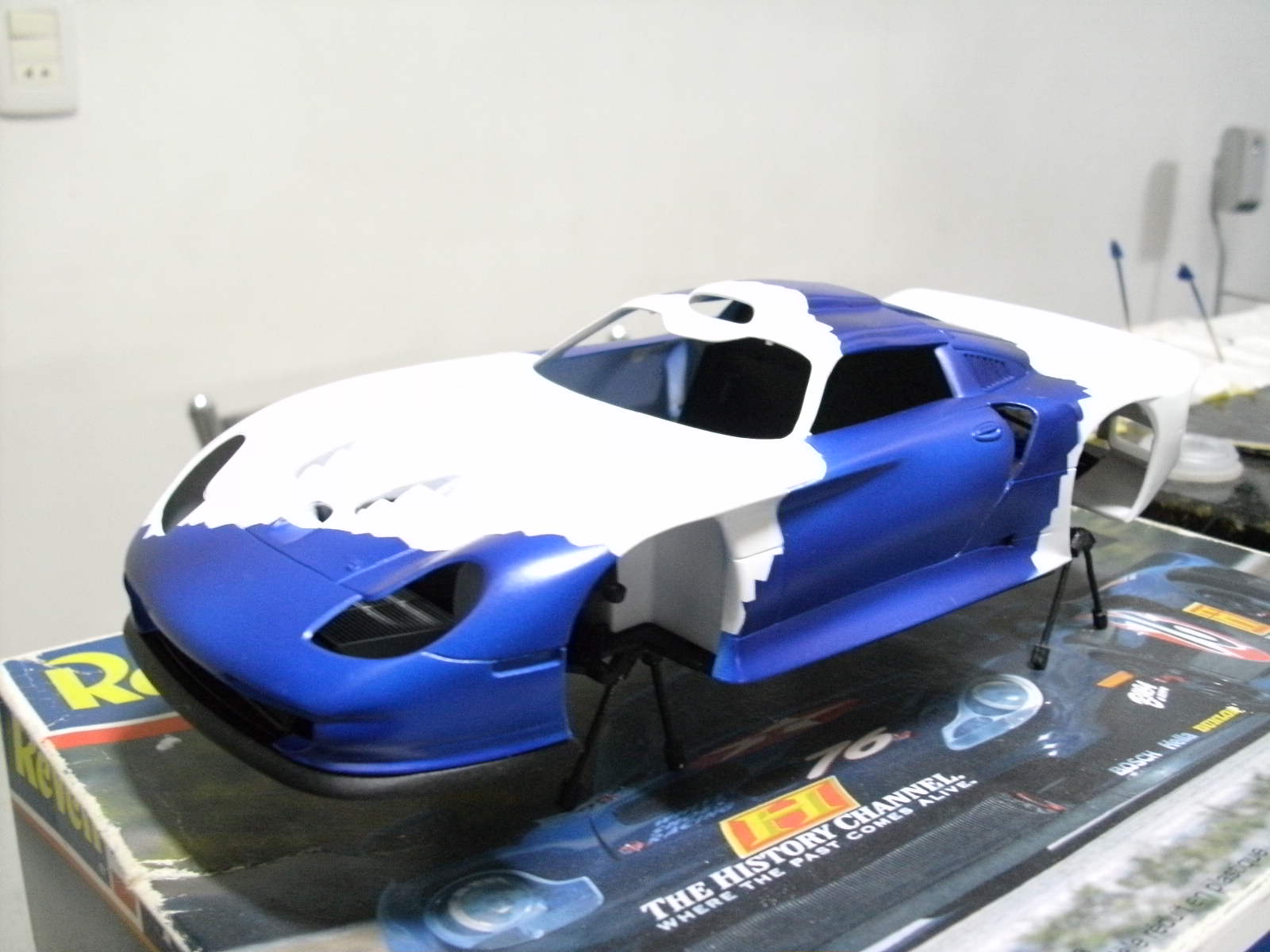

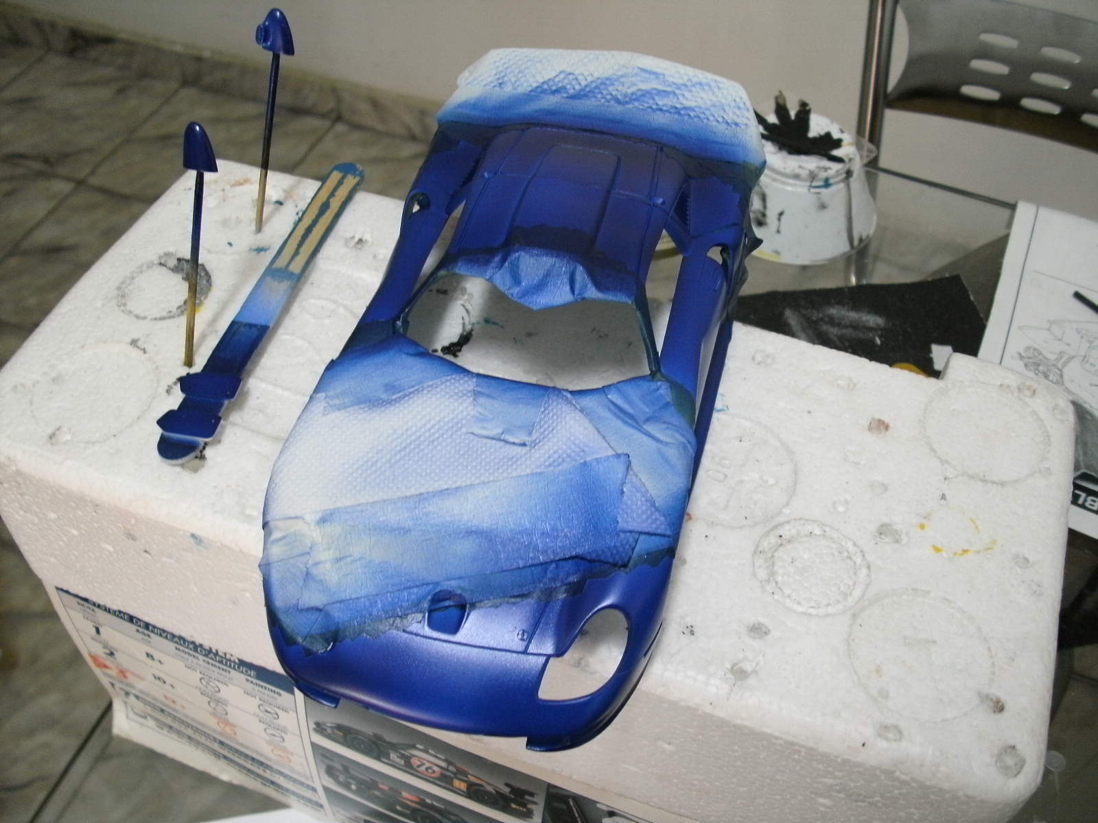

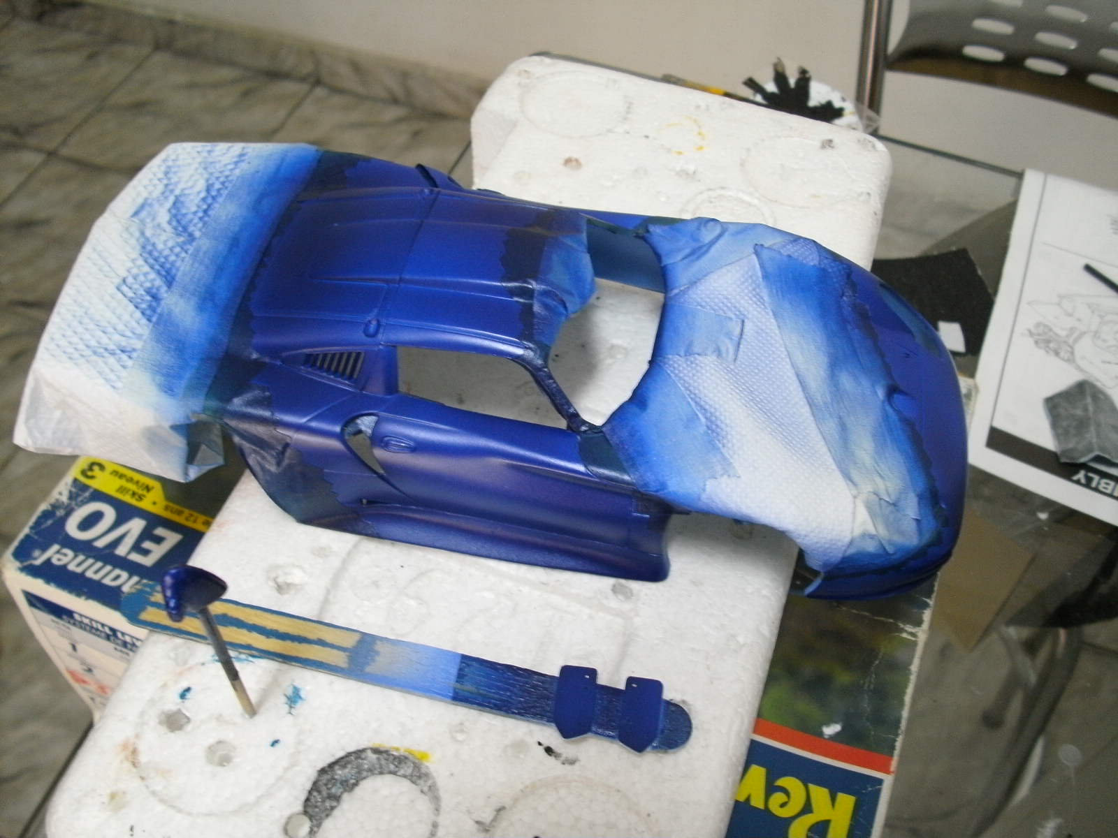

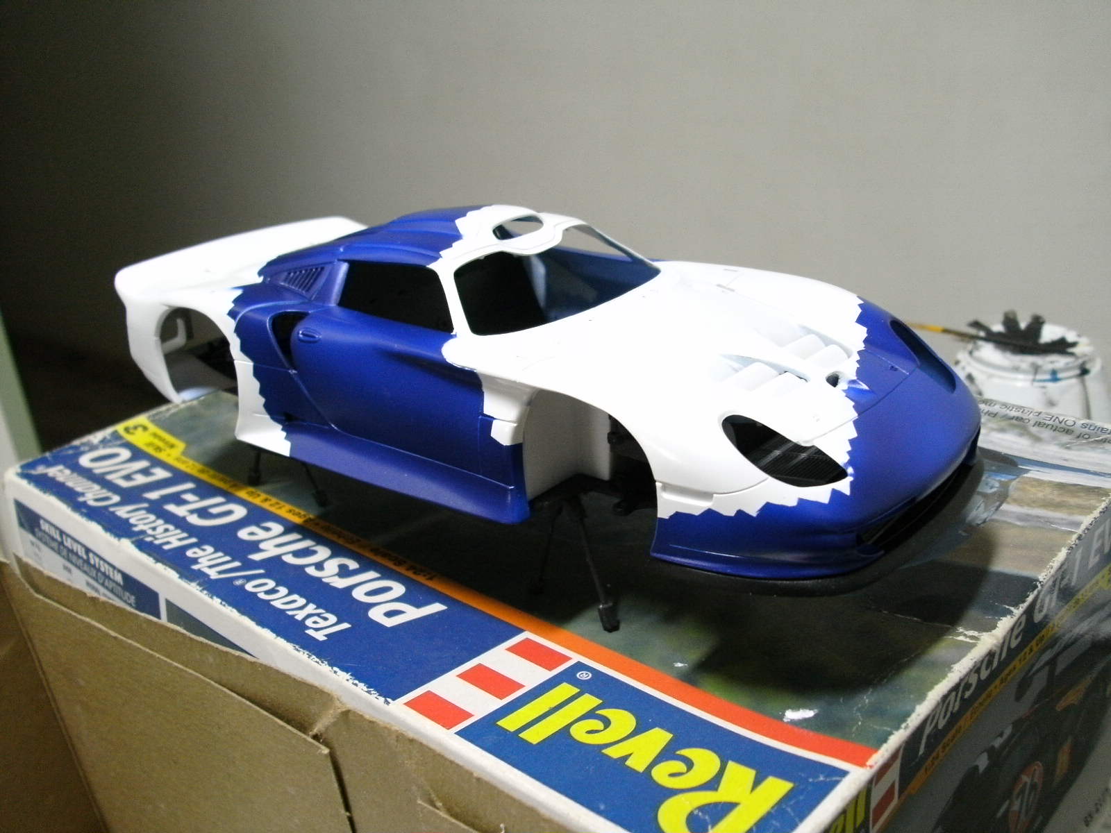

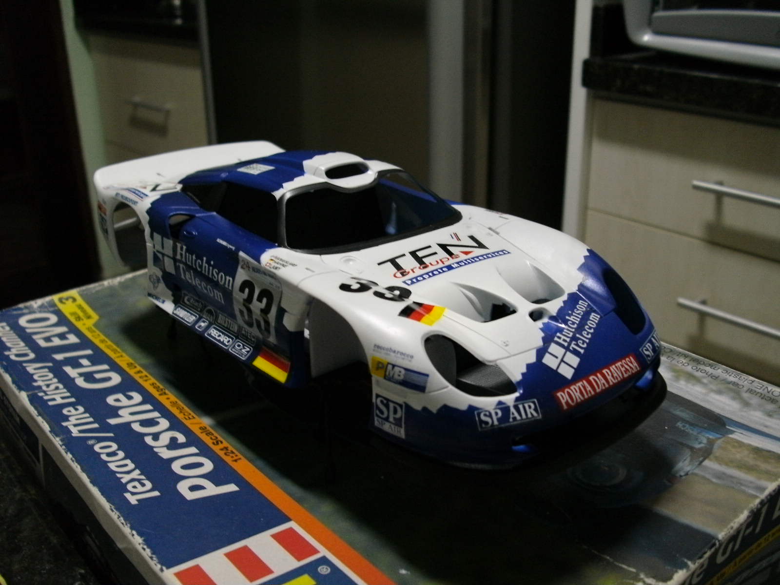

A pintura correu bem, teve alguns vazamentos mas faceis de retocar e alguns ficarão por baixo dos decais

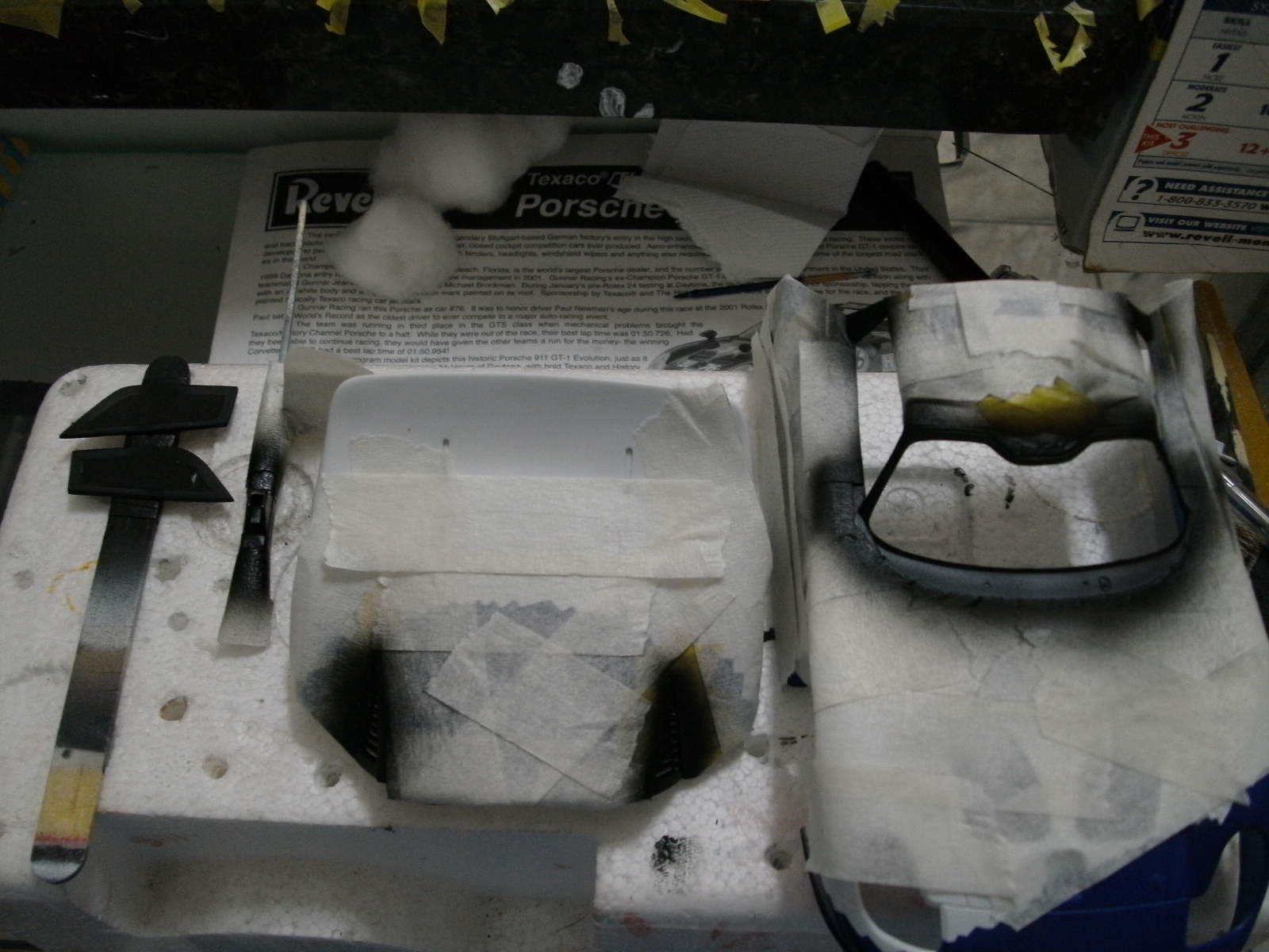

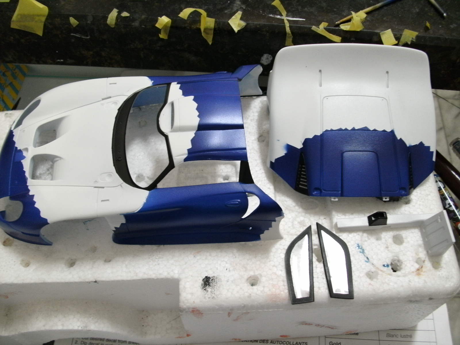

mascarei os frisos pra pintar de preto
pintado com x18
pintado com x18
o resultado
o resultado
Vou colocar os decais agora e aplicar verniz pra proteger pois são muitos e alguns bem grandes
Se tudo correr bem amanhã coloco as fotos

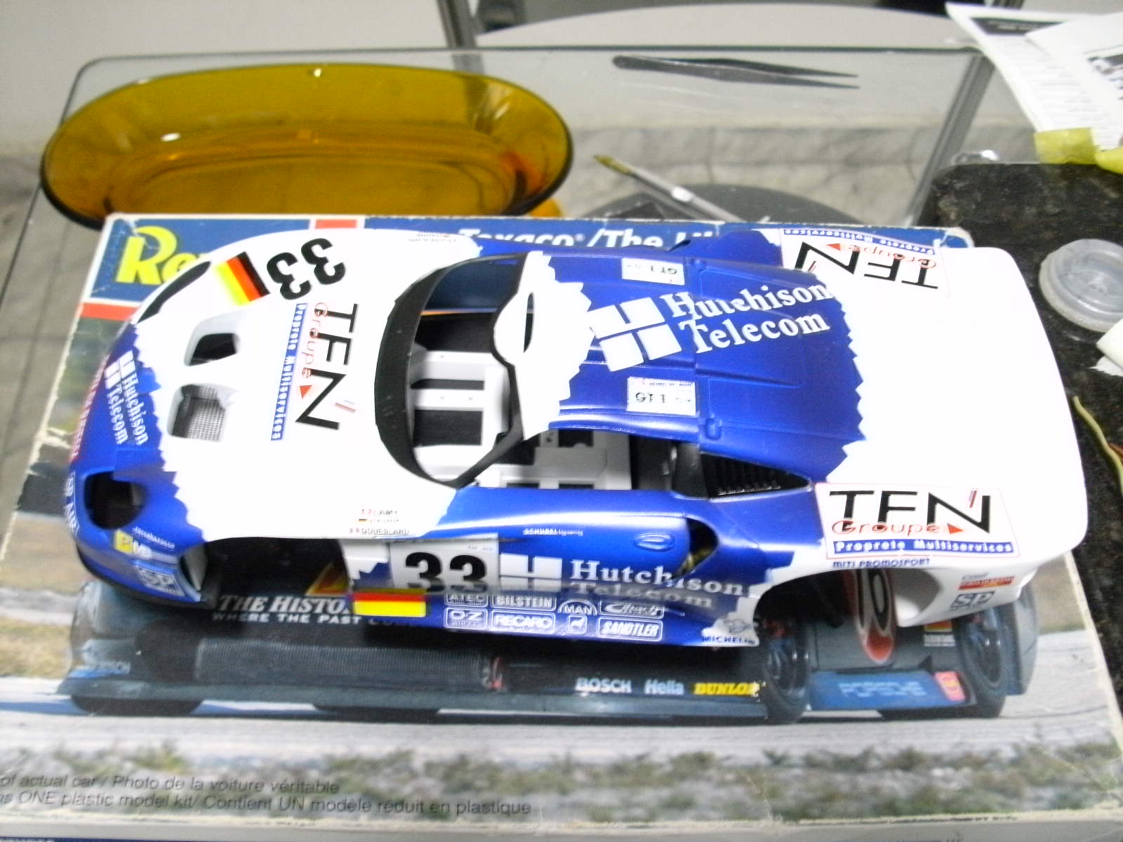

Mensagem por Carlos Valente »

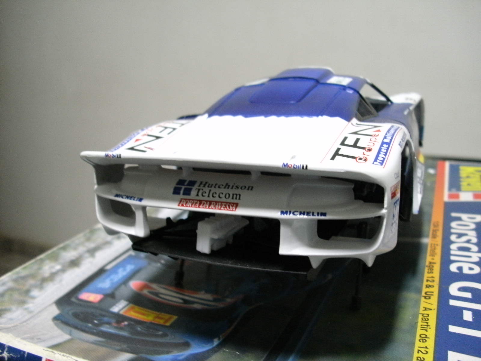

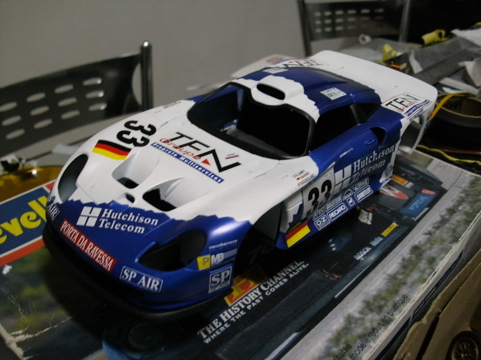

Obrigado pela força meus amigos
Os decais estão colocados e por enquanto ta tudo correndo bem
Vou esperar uns dias pra secar bem e aplicar o verniz, enquanto isso volto com a parte mecanica

Carlos optares pela pintura foi muito boa opção! =D>
Estou a gostar.
Re: Porsche GT1 EVO
boas
Admiro a tua coragem em mascarar e pintar o azul
Parece haver zonas de azul com pouca tinta,isto pode ser das fotos
está a ficar bonito esse porsche
Carlos Valente
Mensagens: 200
Re: Porsche GT1 EVO
Pedro Miguel Costa Escreveu:boas
Olá Pedro
A area do lado esquerdo proximo do parabrisas parece estar mais clara e eu fui verificar no kit e não aparece, está tudo uniforme, talvez tenha realmente uma camada mais fina alí mas só aparece nas fotos

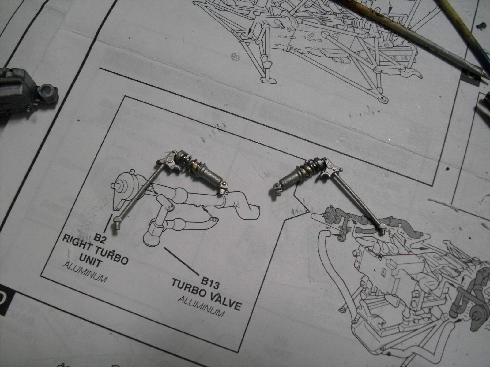

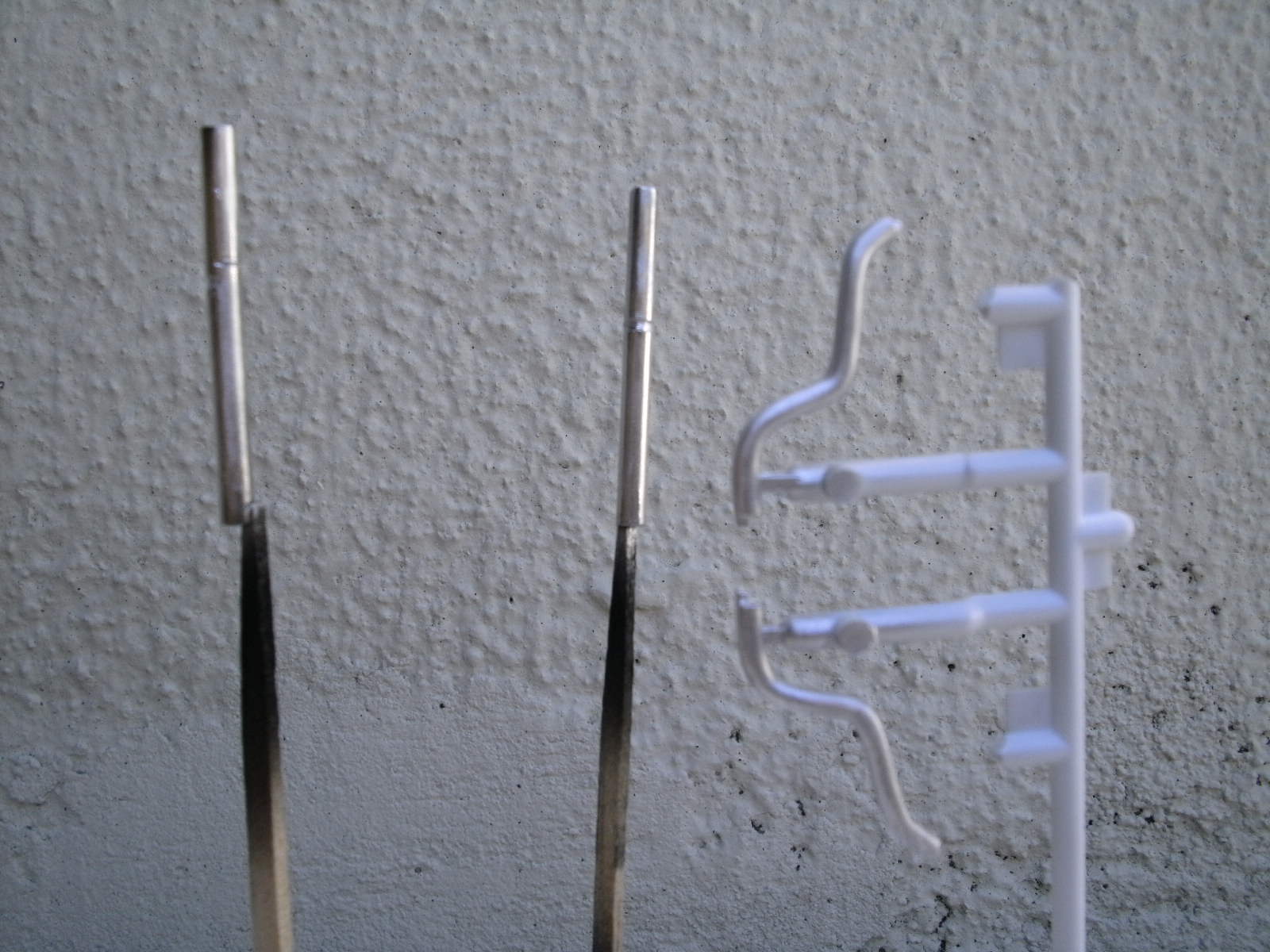

Recebí a alclad II, é bem caro mas vale realmente a pena, fiz um primeiro teste só pra conhecer o produto e de cara deu um resultado ótimo , e dá pra melhorar muito ainda.
os escapes pintados com alcladII e a direita um comparativo com o que tenho de melhor das tintas comuns

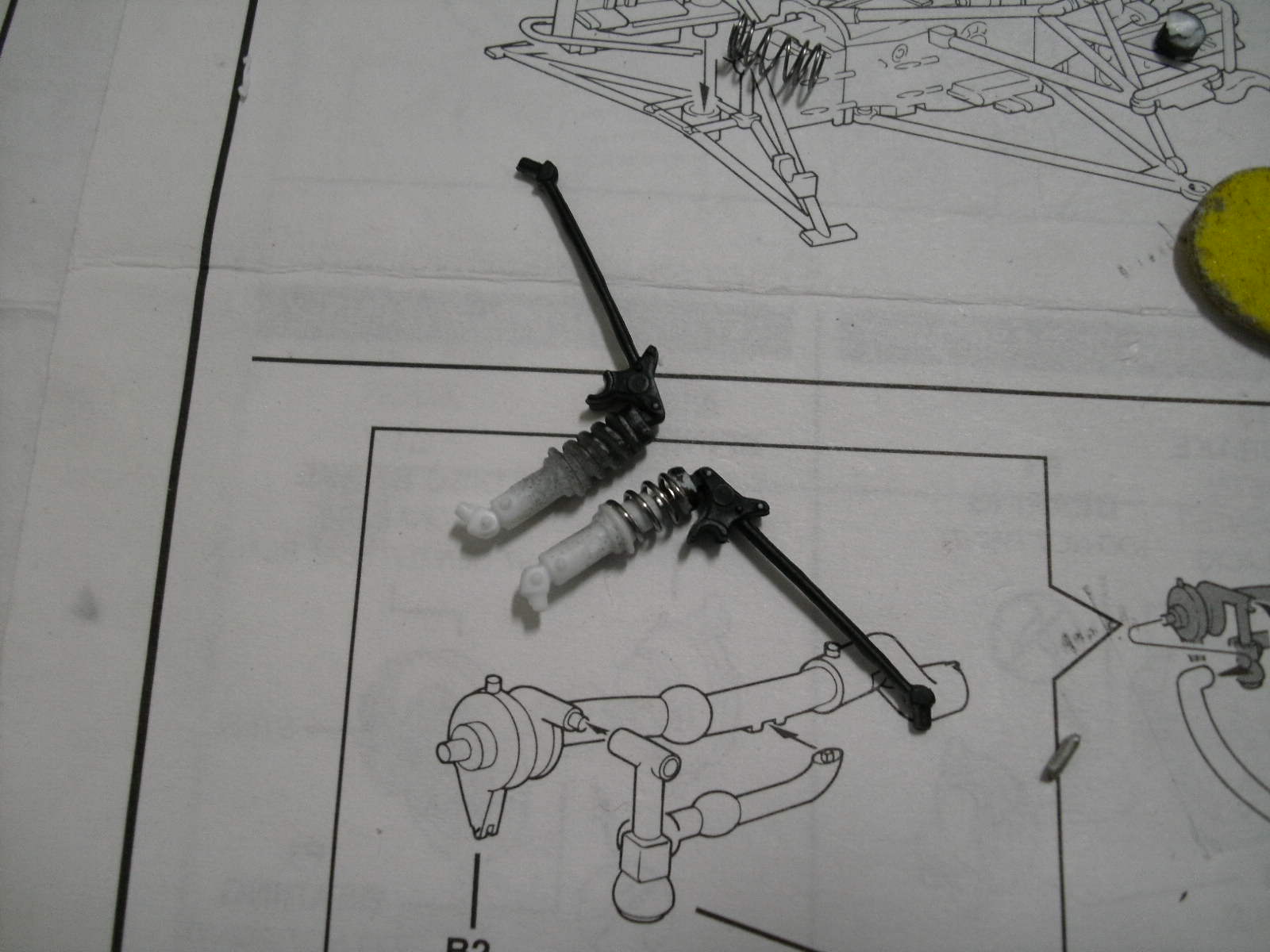

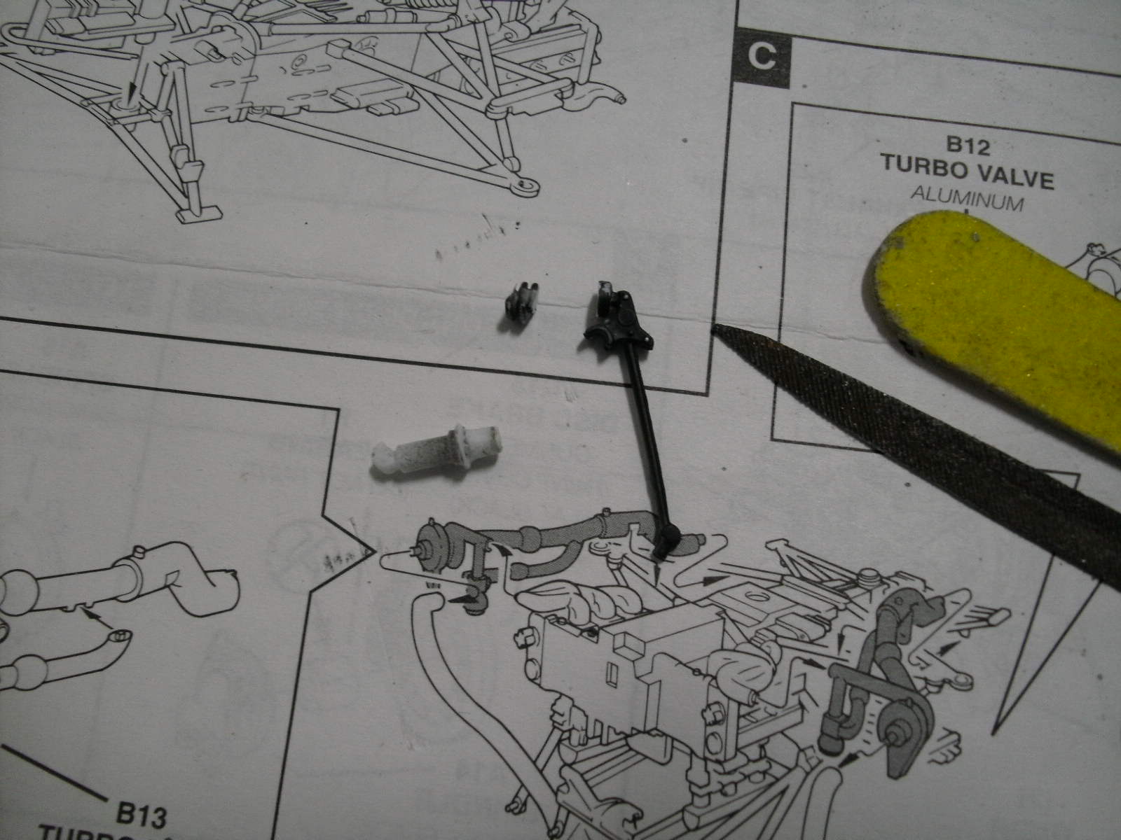

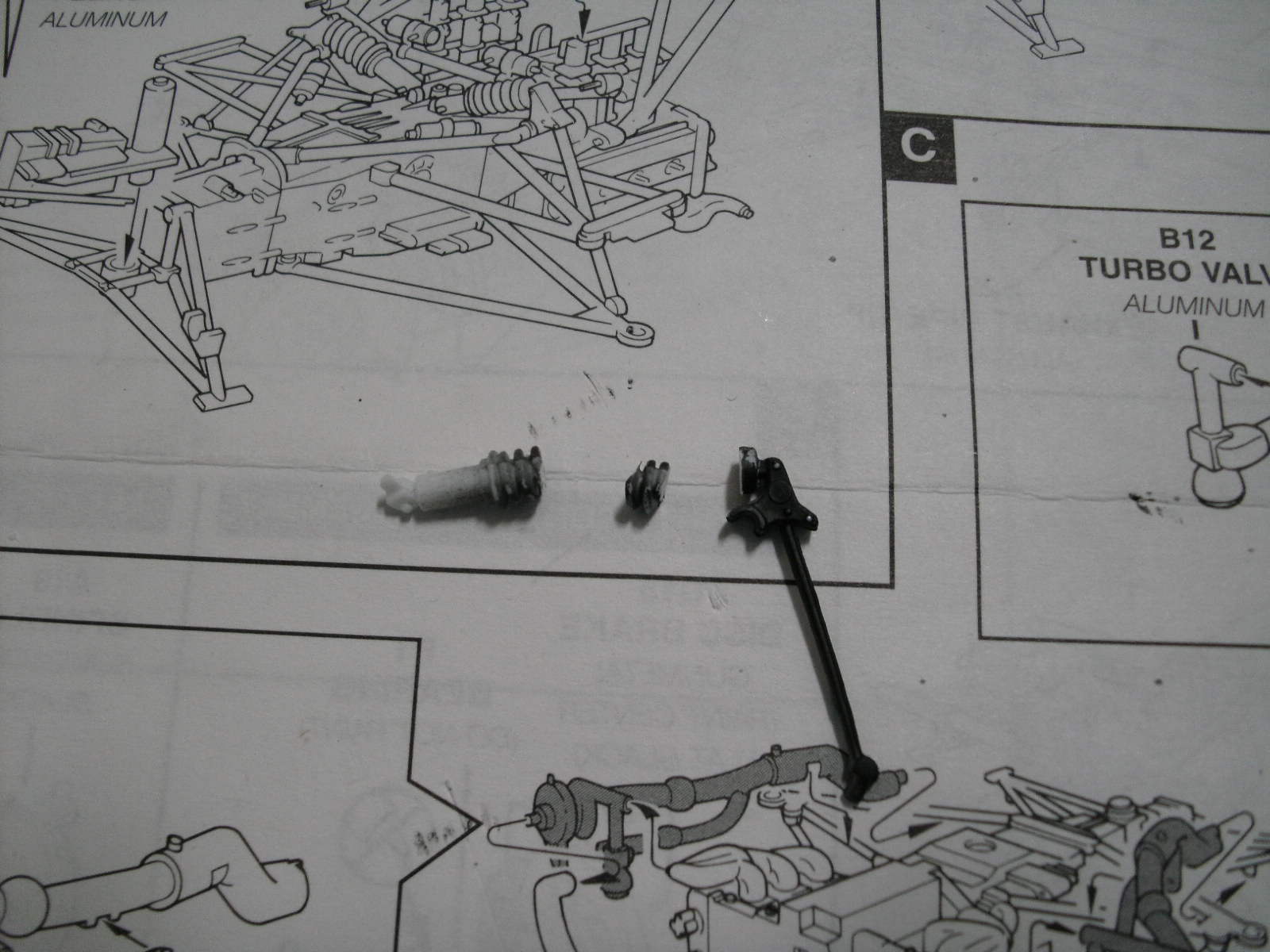

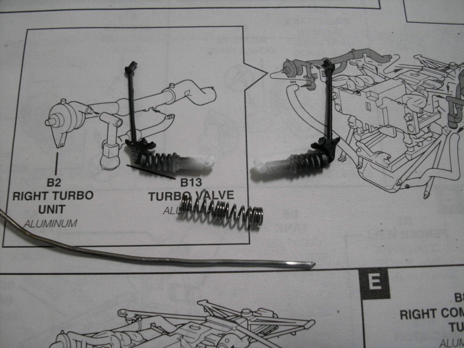

vou colocar molas nos amortecedores
pedaço cortado pra dar lugar ao pistão
marcas das molas lixadas

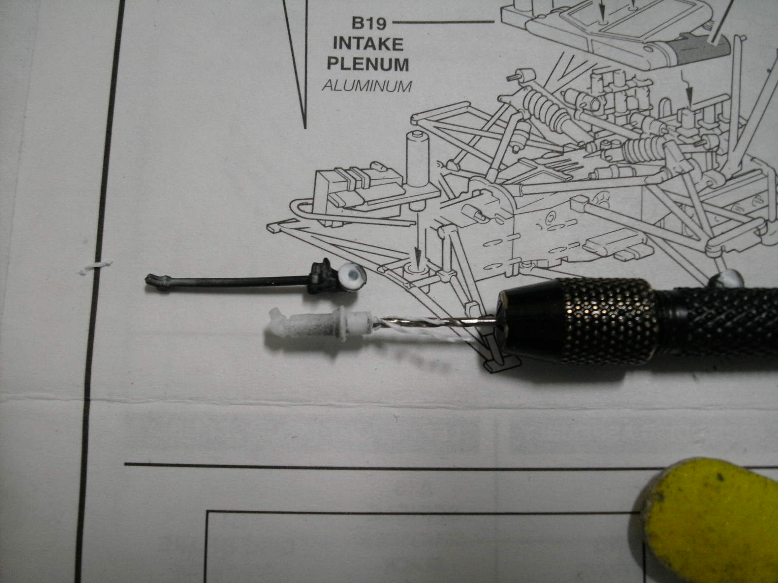

furos de 1,2 mm
furos de 1,2 mm
em comparação ao original ficou bem melhor

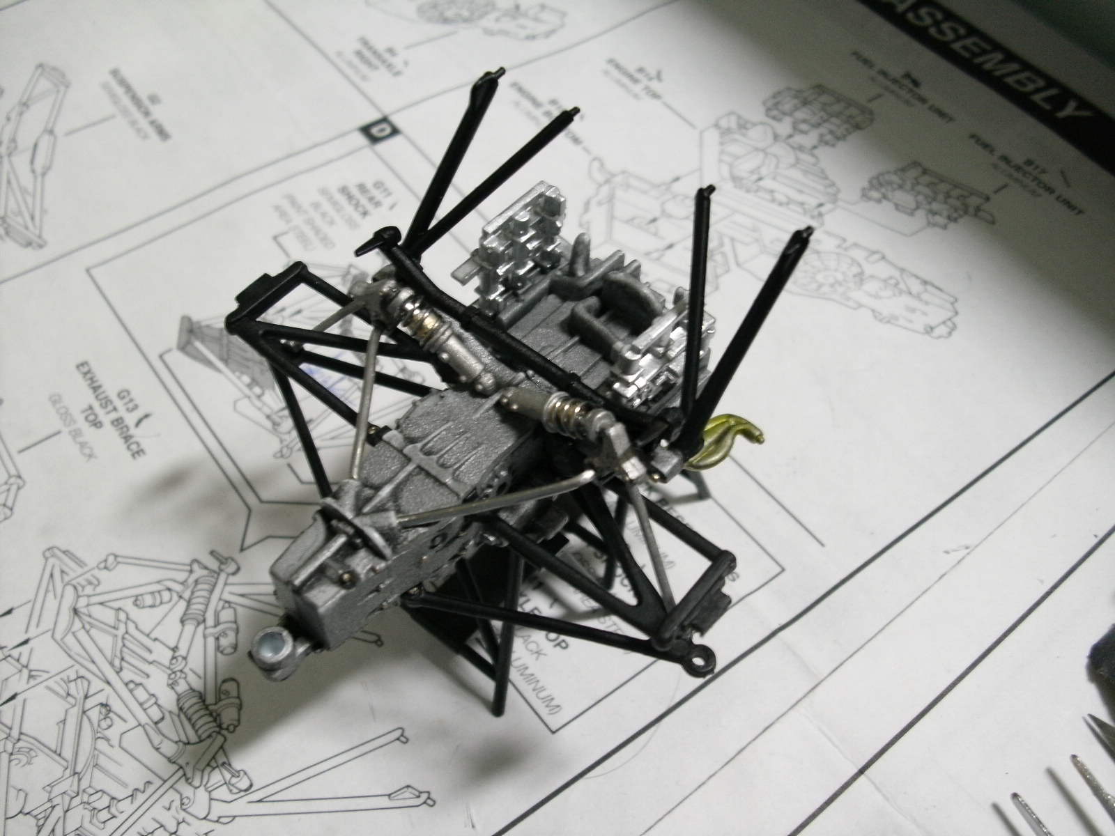

amortecedores prontos
montados
montados
