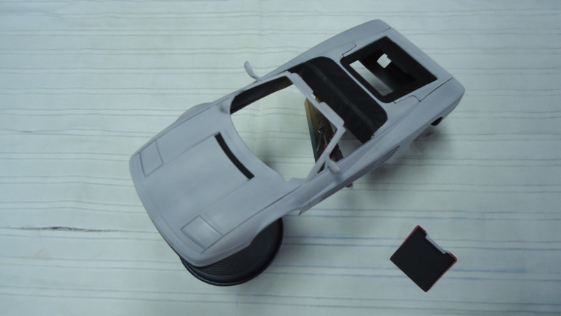

Re: Ferrari Testarossa Convertible - Monogram 1:24
Enviado: terça abr 16, 2013 7:55 pm
por Lagas
Depois de mais uns meses valentes sem colocar umas fotografias (que vergonha :doubt:) mas com o veículo sempre em progressão, nem que seja lenta :), aqui ficam mais umas fotos.
- Interior finalizado;
- Jantes finalizadas;
- E a carroçaria em fase aparelho.
Abraços,
Lagas 8)

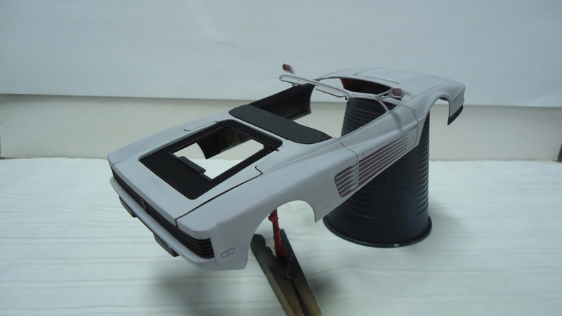

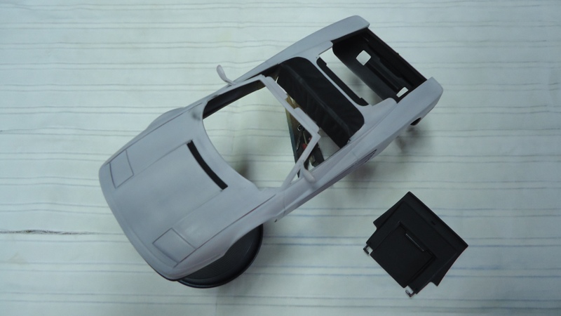

Enviado: terça mai 14, 2013 8:26 pm
por Lagas
Aqui ficam mais umas fotos do avanço do carro.
Partes da carroçaria pintadas de preto :wink:
Abraços e Boas montagens,
Lagas 8)
