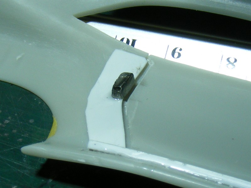

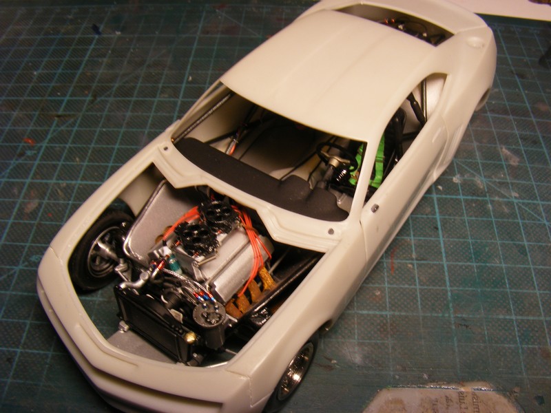

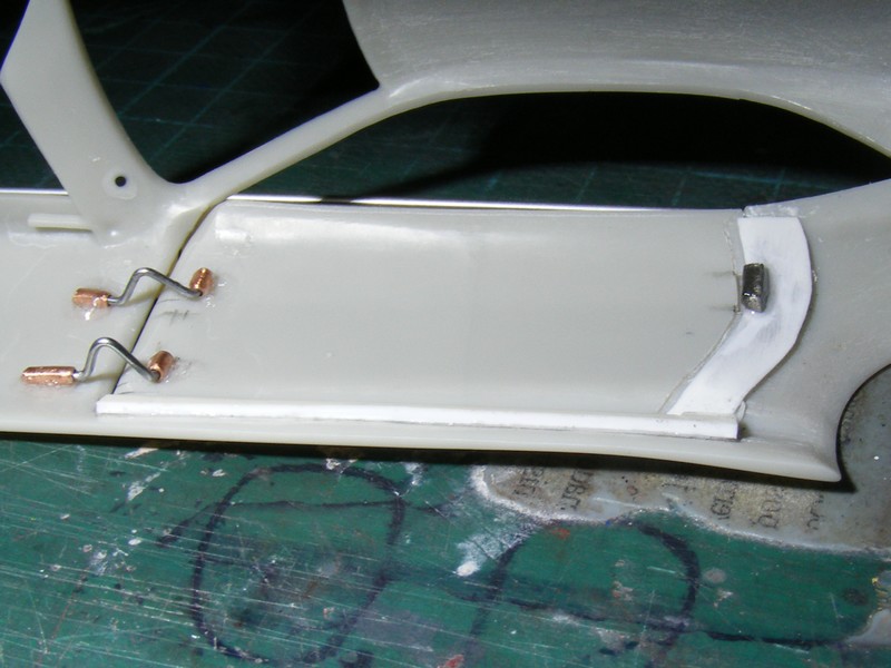

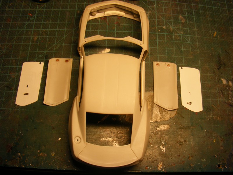

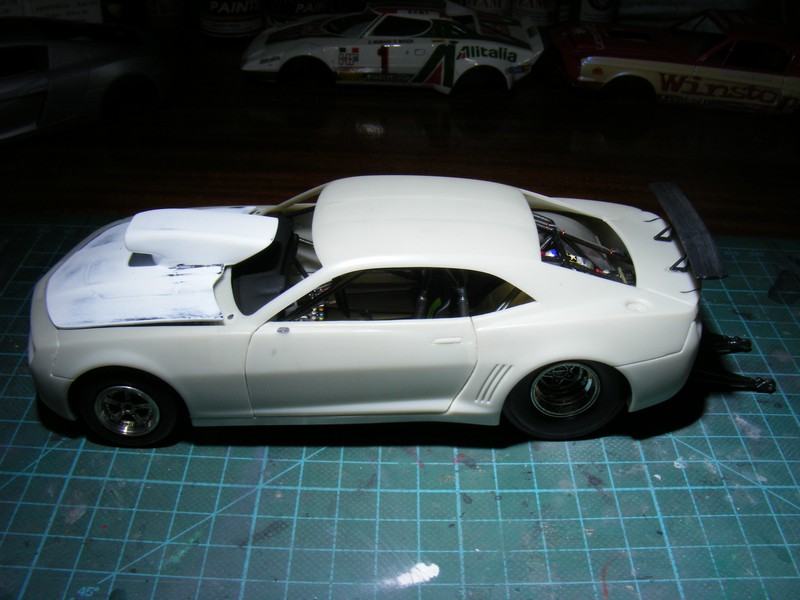

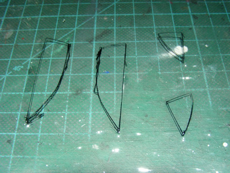

Fiz as dobradiças das portas e tive que adaptar ímans, para mantê-las fechadas.

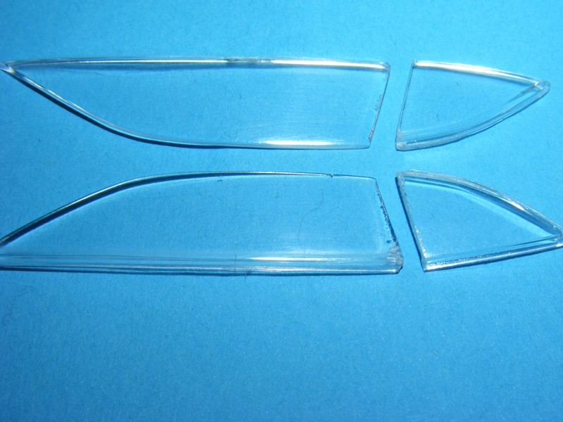

Tive que cortar os vidros, não ficou lá muito bem... ](*,)

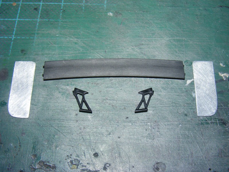

Próximo passo, será fazer um airelon e pensar como é que ficará preso na carroçaria... :doubt:

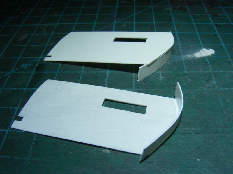

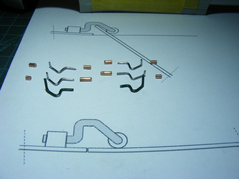

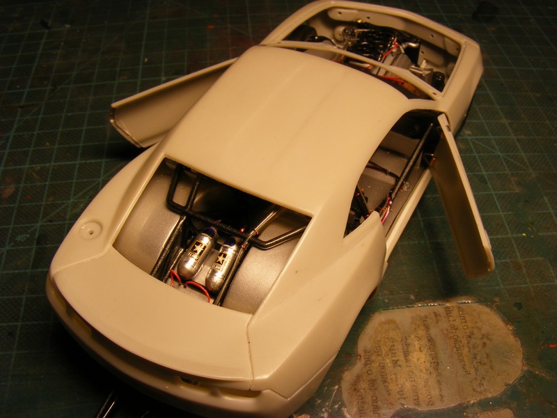

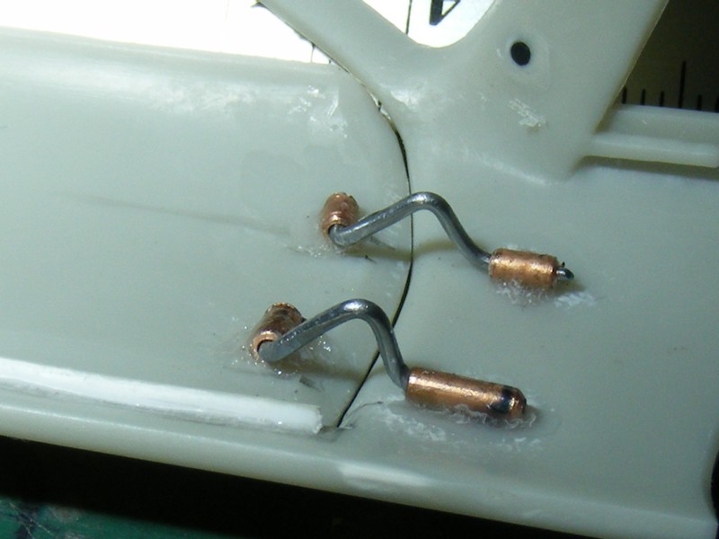

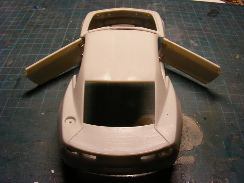

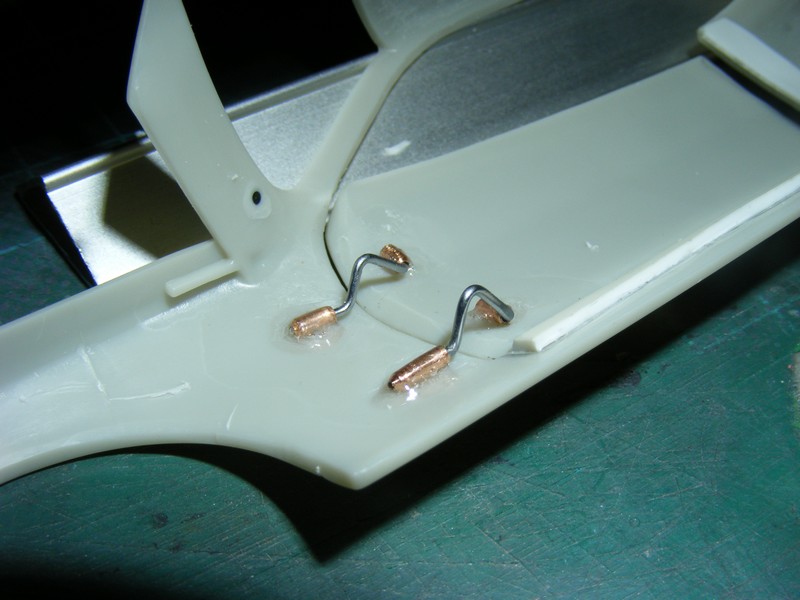

Aproveitei um tutorial de um automodelista que começou há uns bons anos atrás um Ferrari, para fazer este esquema de abertura de porta.
Chevy Camaro Pro Stock (54).JPG (75.66 KiB) Visto 7967 vezes

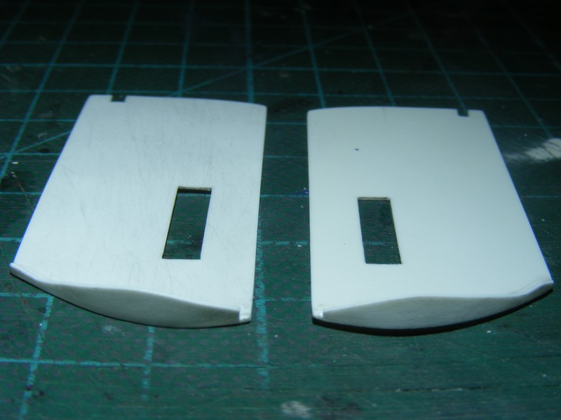

Os paineis internos terei que colar depois de pintar e montar o carro.
Chevy Camaro Pro Stock (55).JPG (118.62 KiB) Visto 7967 vezes

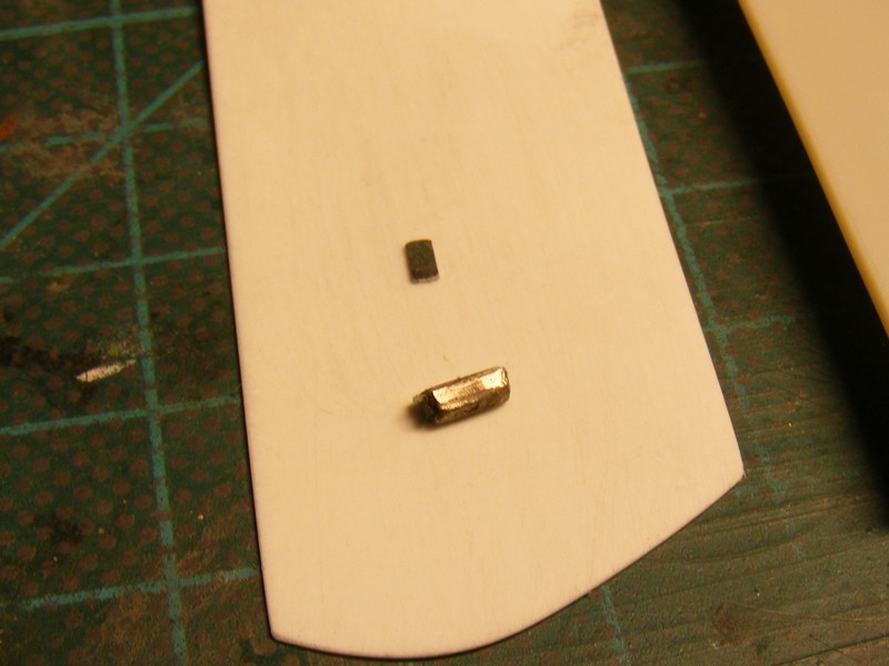

Íman que será colado na carroçaria e uma pequena chapa de ferro para colar na porta.

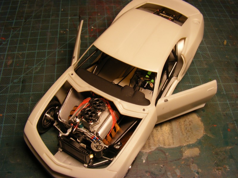

Conjunto fixo. Ainda tive que descolar a primeira porta, pois não deixei folga para abrir!

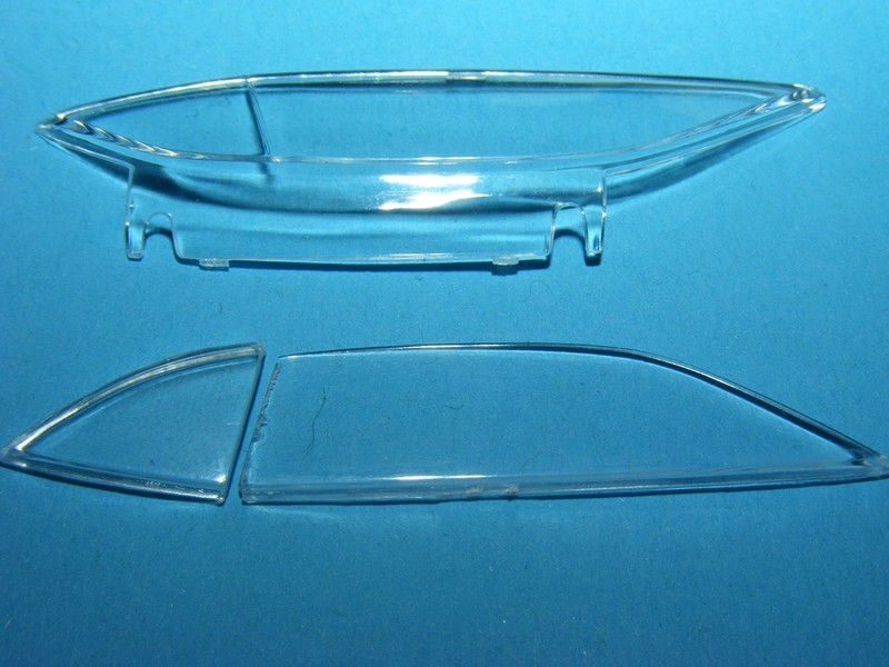

Esse vidros não podem ser substituídos por uma folha de acetato???? era capaz de ficar mais realista do que os vidros de plástico...
Quando ao resto...vamos aprendendo com o mestre. :wink:
lupisenna
Mensagens: 216
Re: Chevy Camaro Pro Stock
Mensagem por lupisenna »
Pedro, gostei da tua sugestão! Hei-de experimentar, até porque os vidros laterais não são abaulados.

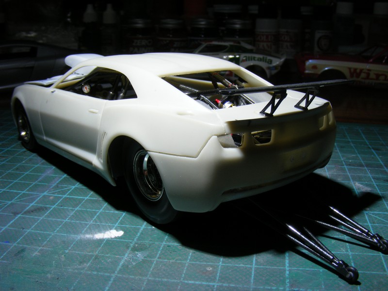

Aqui vai mais uma atualização do que fiz até ao momento.
Resolvi termo-moldar os vidros, para facilitar o corte e o ajuste à carroçaria (obrigado pela sugestão, Pedro! :wink: ).
Fiz as partes laterais das forras que construí e respetivos ajustes.
Encontrei uma caixa perdida da Fujimi de ailerons, que comprei há uns anos para um RX-8, que tinha mais 3 conjuntos! 8) Foi só fazer uma pequena alteração nos apoios e fazer as aletas verticais em chapa de alumínio.
Próxima etapa, passar à pintura da carroçaria! :D

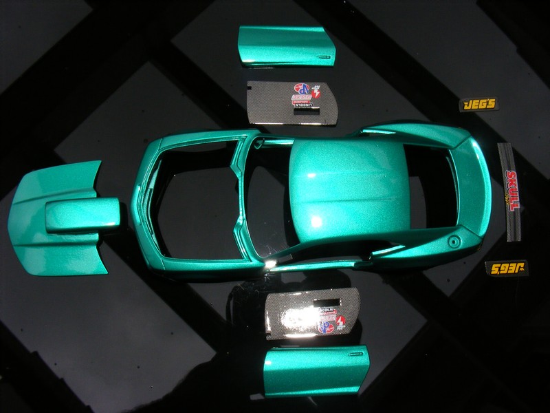

Mais um avanço.

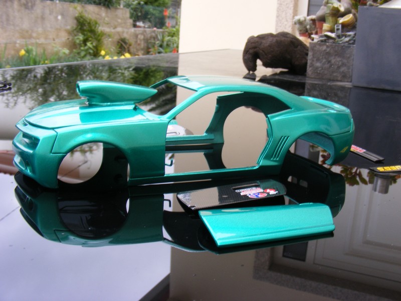

Pintei com tinta para lexan (carroçarias RC), não é uma tinta recomendável, pois a elasticidade da própria tinta poderá comprometer o manuseamento da carroçaria na montagem... mas foi o único verde que tinha adequado aos decalques que quero adaptar. Espero que não tenha feito m****! [-o<

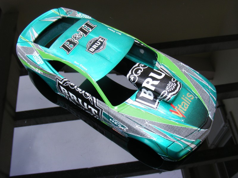

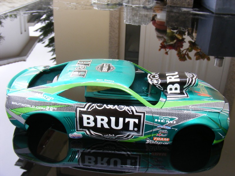

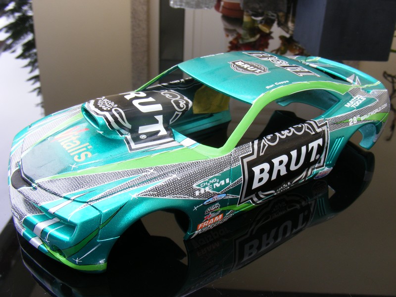

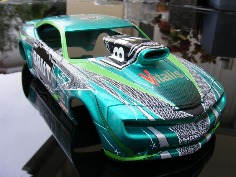

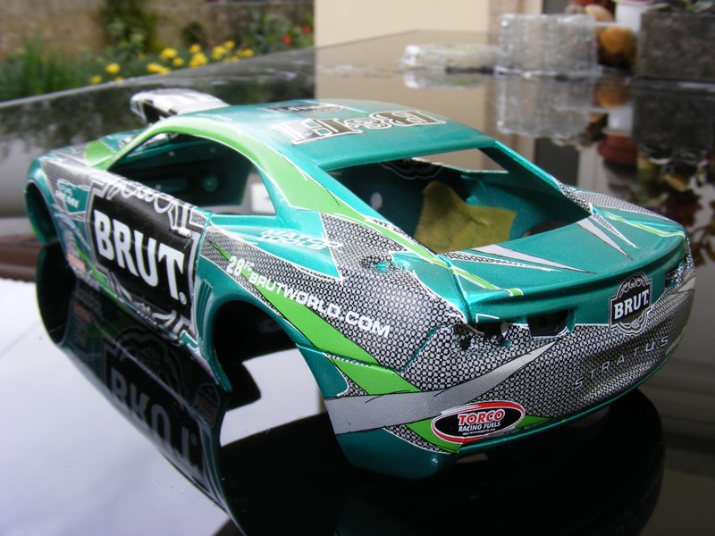

Nesta tarde chuvosa de Carnaval, acabei de colocar os decalques e posto as fotografias do resultado final.
Estes decalques são da marca Slixx, são muito finos e o pior de tudo, é que são muito quebradiços!
Foi preciso paciência e muito palavrão! :evil:
Terei que fazer uns retoques com tinta e alguns decalques.
Próxima etapa: verniz 8)
Sérgio Pais
