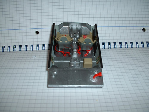

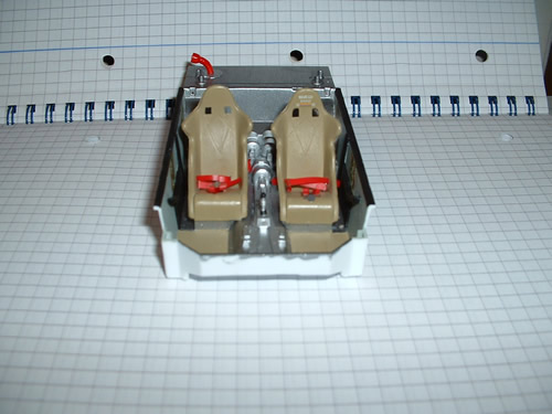

Os passos 1 e 2 das instruções estão terminados. Seguem-se as barras de reforço interiores (3), montagem do tablier (4) e início do trabalho na parte inferior do carro e motor (6)...
Como podem ver, falta o decalque no banco do Luiz Moya (sniff sniff). Quanto aos cintos, é uma questão de prática. Hoje já só demorei 3 horas a fazer 4 cintos... :) :) Faltam dois (5)....

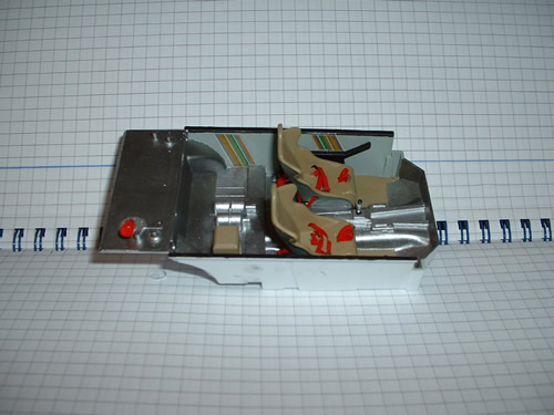

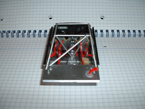

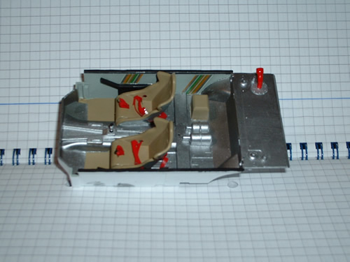

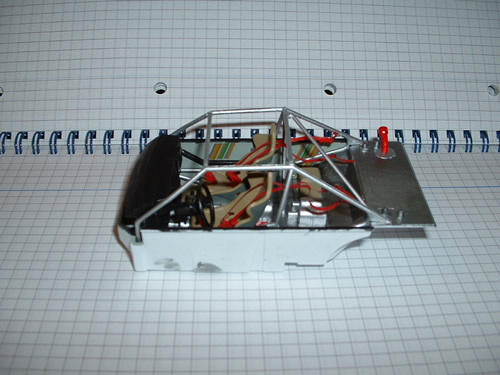

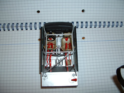

Novo andamento no projecto. Adicionado o tablier com os respectivos decalques e a armação interior. Próximo passo: parte de baixo do carro.
Um decalque no conta-km não ficou muito bom por causa do relevo, por baixo. Mas era uma situação bastante difícil de regularizar, por isso ficou mesmo assim...
E pronto, o habitáculo já está construído. :)

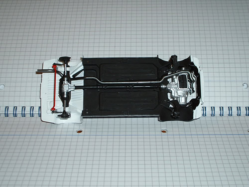

Mais uma foto. Parte inferior do carro. Ainda faltam algumas peças, mas por hoje já chega :)
P.S.: O X2 (White) da Tamiya é muito stressante...Parece que nunca chega a cobrir nada...
