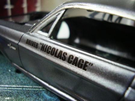

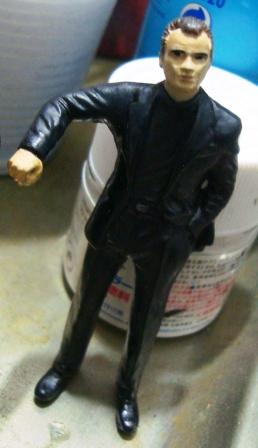

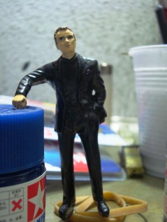

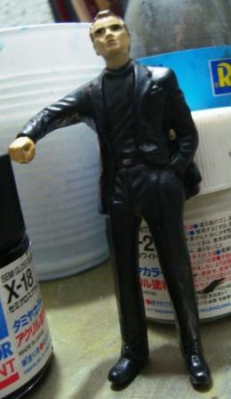

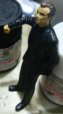

Olha que podia estar pior... depois de lhe tentar pintar a cara um montão de vezes... lol

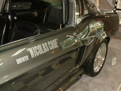

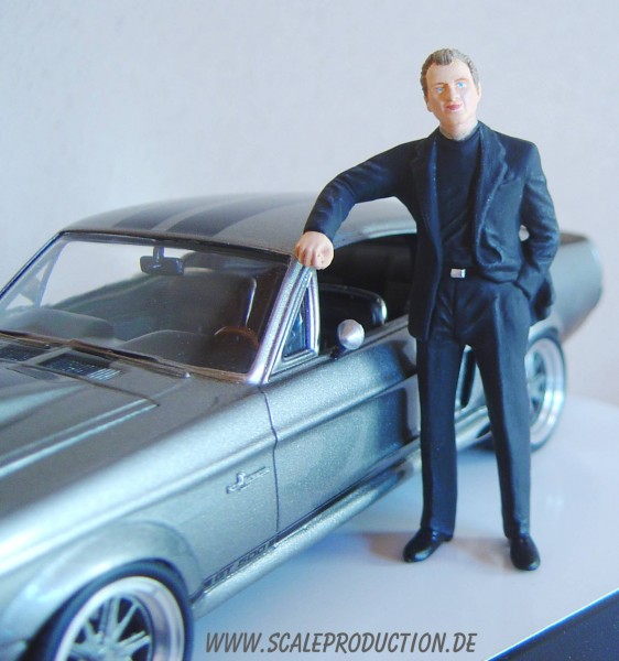

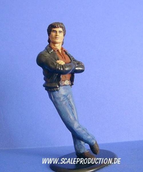

O da scale production:
O meu:
Já me lembrei de mandar vir também este boneco para juntar ao KITT: o Michael Night

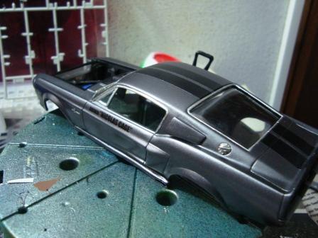

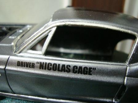

Bem... mais alguns avanços e claro a surpresa :P
Inspiração:

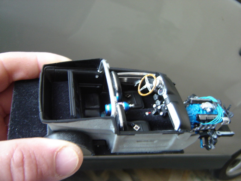

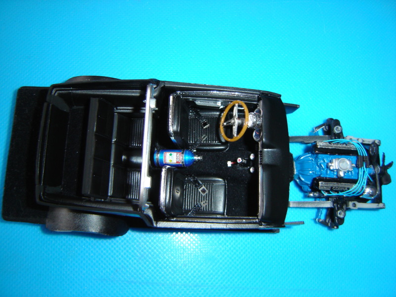

Boas pessoal.
Ao contrário dos meus caros colegas do Forum, a minha Eleanor está ainda a receber "peças" para o acabamento final, que espero ser breve.
Aqui ficam fotos do interior terminado. Optei por cromar a barra protectora, visto que ela tem um tom preto fosco no original, mas tambem são pequenos pormenores que destacam a minha das outras ja feitas.
Neste momento estou a acabar os aros e farolins da grelha, bem como os pinos do capot.

O interior está no ponto, e não seria de esperar outra coisa de ti, =D> =D> =D>
Vamos lá por isso dentro da «casca», :lol: :lol: :lol:
Abraço e Bom Ano!

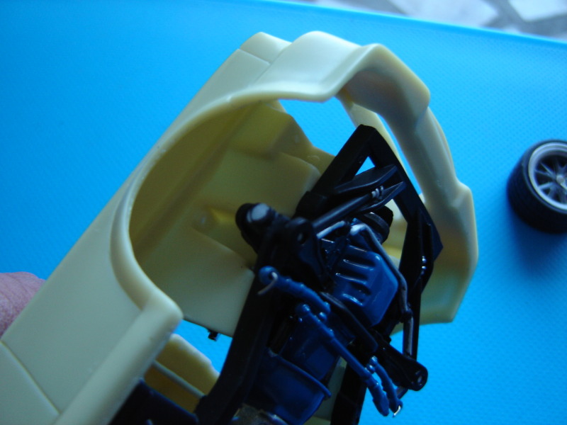

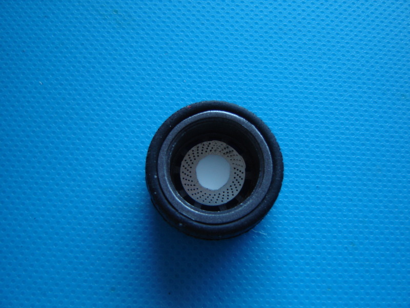

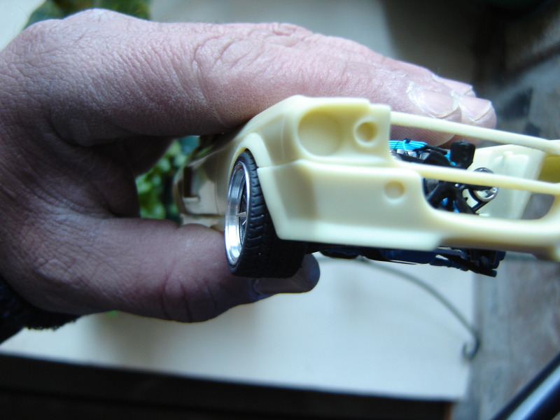

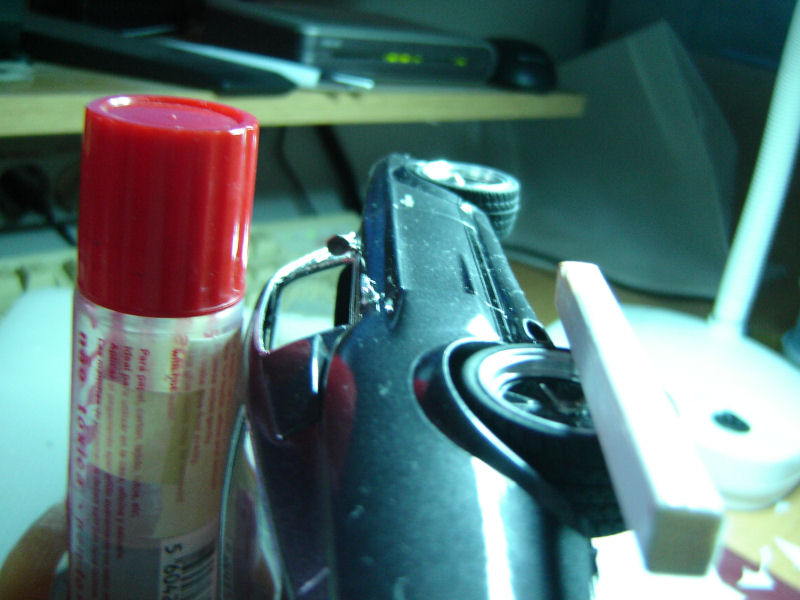

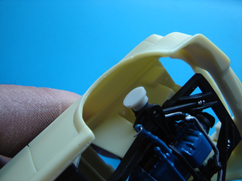

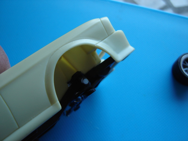

Sabendo eu que os meus ilustres colegas do forum ja terminaram a respectiva "Eleanor", não pude deixar de notar que, ambos tiveram dificuldade no encaixe das rodas dianteiras. Ora, sendo eu, demasiado prefeccionista, encontrei uma maneira de as por alinhadas com a carroçaria. Espero, por isso, contribuir para o "reencaixe" das mesmas nas vossas.

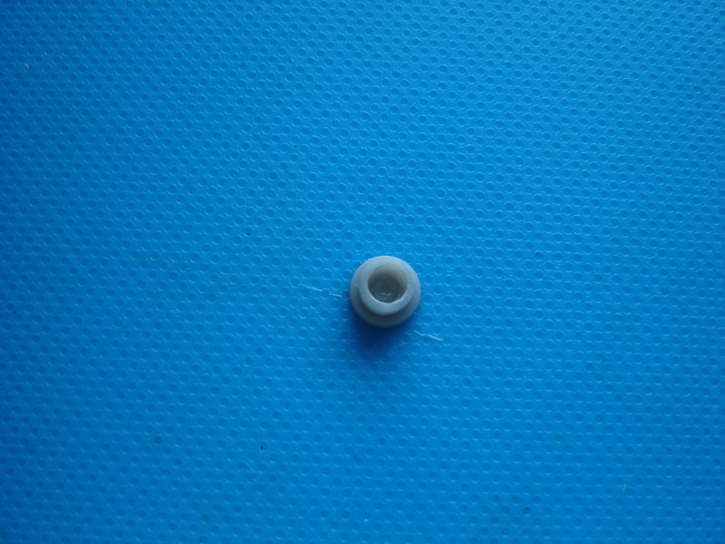

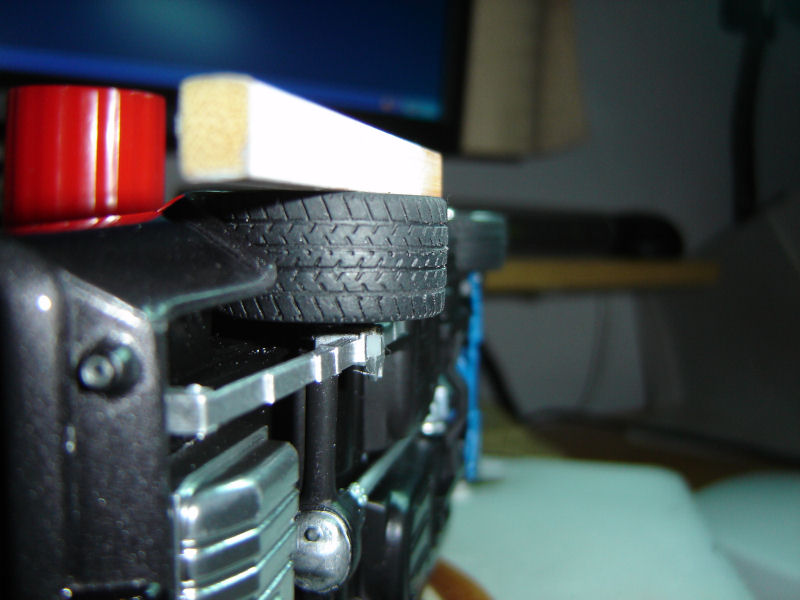

Comecei por lixar o pequeno perno da direcção, até chegar á parte mais grossa. Depois abri um pouco as peças que vêm com o kit e que vão encaixar na parte de trás da roda até ficarem justos e entrar na perfeição na direcção.
A seguir, colei um pequeno pedaço de estireno, em forma de redondo, na parte de trás do disco. A espessura do estireno varia de modelista para modelista, consoante a abertura que quer para as rodas e se as quer alinhadas com a carroçaria ou não. Tambem pode optar por não por nada, mas aí terá que ser "mestre" para colar directamente no disco com super cola. Com o estireno podemos manobrar de forma a posicionar a roda.
Passo final, um pouco de cola e voilá!!!!!

:| Fica mesmo bem... mas garanto-te que n toca mais na minha lol...

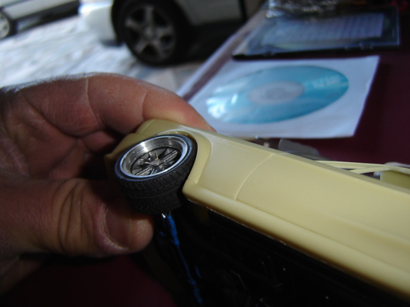

Viva Charger,
Na minha primeira revisão também segui a tua sugestão e cortei o perno, mas fixei o conjunto do disco e jante mais acima para baixar a suspensão. Optei por deixar as rodas fixas e viradas, mas creio que o alinhamento ficou bom. Tal como o Madureira, assim ficou e não lhe volto a mexer, :lol:
O teu sistema é definitivamente bastante mais perfeito e funcional, mas dá-me a impressão que o disco ficou excêntrico em relação à roda. Se a foto é apenas exemplificativa de um «teste a seco», ignora este aparte.
De resto pensei que já tinhas a carroçaria pintada... :twisted: :twisted: :twisted:
Abraço e bom progresso, o trio tem de se juntar!

...E tenho. A carroçaria que está nas fotos é do transkit que comprei recentemente, este para fazer o "Super snake", em vermelho "Ferrari".

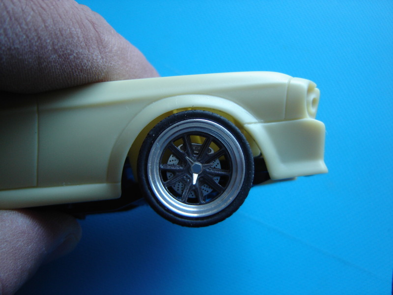

Boas, caros amigos.
Mais um update da minha "Eleanor".

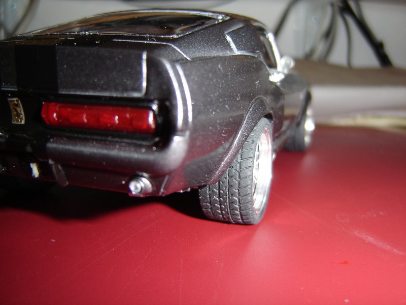

Acreditem ou não, estive uma tarde inteira a alinhar e colar as 4 rodas da "dita cuja", ou seja, fui ao "sapateiro" calçar a menina.
Estive tentado em deixar as rodas da frente como fizeram o Nuno e Luís, mas acho que o investimento e tempo que estou a fazer neste carro merece uma melhor apresentação. (não que a deles esteja mal, pelo contrário. Eu é que sou demasiado perfeccionista)
O resultado final de todas essas horas está explicito nas fotos que seguem.
..........Já falta pouco....... :lol: :lol:
Re: Group Build Eleanor [Shelby GT500]
... =D> Valeu todos os minutos que gastaste a acertá-las! o posicionamento das rodas parece-me quase perfeito, parabéns, muito bem conseguido.
