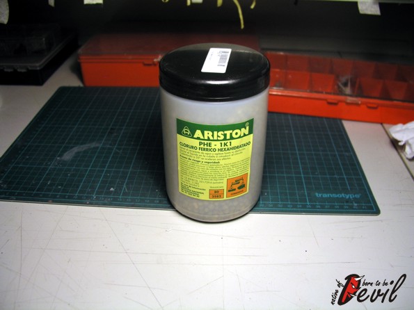

Já tenho o que faltava!!
Agora só falta passar por casa dos meus pais, pois as luvas lá são mais baratas que nos hiper!!!! 8)
Além que pode ser que se arranje lá uns recipientes que sirvam! :D
Re: TOYOTA 2000GT native of BornToBeDevil
Ariston????
Já se falou aqui muito de Forza, de Pronto, etc.
Agora, de marcas de fogões e frigoríficos, é uma novidade :twisted:

Devil,
MUITO CUIDADO com essa "porcaria". Suja tudo. Onde cair não sai mais.
Bad news - Não funciona com alumínio.
JC
