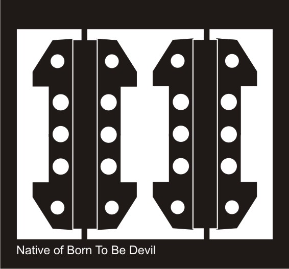

Ao ver este desenho surgiu-me uma pequena duvida.
Não devo estar muito errado se afirmar que perante os produtos que aqui apresentas servem para o seguinte :
1º o spay “positive" será o elemento sensibilizador, ou seja, dás esse produto em sitio escuro (senão fotosensibiliza) na placa que queres fotogravar e deixas secar.
2º deves colocar o Fotolito (ou acetato) com o desenho imprimido na placa.
3ª expões à luz para que as parte não imprimidas a preto sejam “cozidas” pela luz.
4º a soda deverá ser para retirar a parte do spay que não teve o afeito da luz.
5º o produto PHE (ariston) deve ser o perclorato de ferro que serve para corroer o metal que não foi fotosensibilizado.
Poderei estar errado ( se calhar é o mais certo) mas o sentido do processo não foge muito do que expliquei.
Este processo é idêntico ao usado para gravar os quadros para serigrafia e para tampografia.
Também acho que estou no “dever” de desconfiar que com o desenho que apresentas-te só vais conseguir é ficar com uma placa em que vais ter só o “buraco” da peça que querias fazer :
Explicando, se vais gravar esse desenho na placa de metal através de uma película transparente (acetato ou fotolito) e por um processo de fotosensibilização, logo o que está a preto não vai ser afectado (fotogravado) pela luz, não é? não sendo afectado pela luz é o que vai ser corroído posteriormente...
Também os espaços entre as partes que “pretendes dobrar” (por estarem a branco) também vão ser corroídos, vais ter também umas rodinhas muitos giras...
Não acho que a parte que será corroída é a que vai sensibilizar...
Para o lado contrário penso que uma uma fitacola de plástico resolve o problema sem teres que repetir o mesmo processo.
Para terminar espero que com esta minha pequena ajuda tenha direito a uma pequena atenção da tua parte, tipo fotos...
Sabes que gosto de aprender com os teus erros.
Bom projecto este vou seguir atentamente.

Fernando, até és bom observador e também já é altura para aprenderes com os meus erros, pois eu já me servi muito dos teus!!!!
Só que a serigrafia trabalha com negativos e este vernis é positivo, o offset também funciona positivo!
Dito em bom transmontano, trabalham ao "escontra"
Mas da maneira que isto está, ainda nem cheguei aí!
Os tracinhos estão bem, pois é só um dos lados da chapa, o outro lado não tem tracinhos, o que deve fazer só um vinco, quando as coisas sairem bem!
Quanto às fotos haverá quando eu conseguir dar uma camada de verniz homogénea, coisa que ainda não consegui!!!!

Não tendo experiência nenhuma em produção de fotogravados e valendo-me de remotas "brincadeiras" com circuitos impressos acho que deves considerar o seguinte. Se mergulhares isso que mostras, parto do príncipio que queres que o acido corroa onde não há preto, certo? Porque se a tua ideia é que a peça apresente aqueles riscos, estes não podem estar o mesmo tempo espostos ao acido como a restante área em branco.
Se queres usar os riscos como guia para dobrar a peça, talvez seja mais fácil fazeres à posteriori com um riscador.
Não sei se me fiz entender, mas continua o teu bom trabalho.

Rui a tua ideia está certa em relação à peça que quero tirar, mas a diferença das PE's para os circuitos, é que nos circuitos só leva uma parte e nas PE's leva duas, ouseja faz-se uma sandwich com o metal, e a parte da frente pode ser diferente da parte de trás, por isso dá para fazer aquele vinco, pois do outro lado não tem aquele traço, só tem que se ter cuidado não deixar corroer demasiado.
Ainda estou numa fase de tentativas, mas mal comece a obter resultados minimamente satisfatórios, serão colocados aqui, nem que seja para o FSousa aprender com os meus erros!!!!

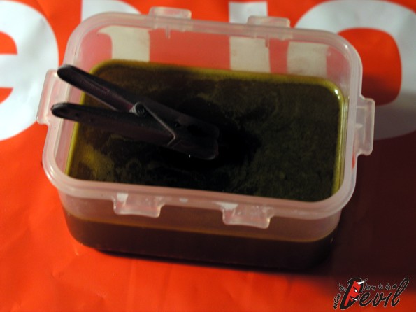

Não sei se as coloque ou se as venda!!!!JMCARC1 Escreveu:
Boa sorte e vai colocando fotos, mesmo que corra mal![]()
Re: TOYOTA 2000GT native of BornToBeDevil
borntobedevil Escreveu:Não sei se as coloque ou se as venda!!!!JMCARC1 Escreveu:
João comprometer-me era veres-me a roubar e a ser apanhado, por se não fosse apanhado, não me comprometia e ainda por cima escolho sempre ruas a descer!!!
Com os estilo do Engº Devil que agora é alimentado a presunto e vinho, mas outrora quando era pequenino era a muito chá (
), a Nasa e a ajuda inestimavel de um engenheiro do Vale do Ave que está muito evoluido no modelismo e também poderia estar neste assunto, consegui levar uma chapa à corrosão!!!!!
Agora só falta ver quanto tempo isto demora!!!!

Se for chapa de um Toyota, não leva tempo nenhum, já vem cheia de corrosãoborntobedevil Escreveu:
Com os estilo do Engº Devil que agora é alimentado a presunto e vinho, mas outrora quando era pequenino era a muito chá (), a Nasa e a ajuda inestimavel de um engenheiro do Vale do Ave que está muito evoluido no modelismo e também poderia estar neste assunto, consegui levar uma chapa à corrosão!!!!!
Agora só falta ver quanto tempo isto demora!!!!![]()
