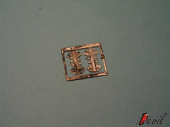

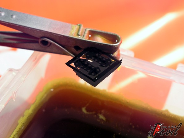

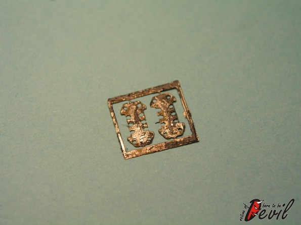

O meu objectivo está cumprido (não o oposto de largo :twisted: ), embora o que vos vou mostrar tenha mau aspecto para alguns ( 8) ), a experiência funcionou, pois a peça está como queria, só esteve um bocadinho de tempo a mais no ácido!!!

Depois do paleio todo, as fotos

O Eng. Devil agora já faz peças para os Toyotas com ferrugem, expectacular =D>
Penso que o principal está aí, agora tens que ver os tempos, espessura do material e o mais importante, a impressão, experimenta com papel de fotografia mesmo.
O ideal seria imprimir o desenho em serigrafia, com mais definição da tinta.
No entanto como a pressa é inimiga da perfeição, da próxima vez retira a peça, lava com água com a ajuda de uma esponja, volta a colocar e assim por ai fora.
Poderás também aquecer o perclorato em banho maria para acelerar mais um pouco o processo e ir agitando a solução.
Na parte de trás pinta a spray ou usa uma boa fita cola de plástico.

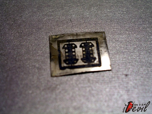

Os que pensam que desisti das PE's, estão bem enganados!!!!!!!! :twisted:
Consegui hoje a minha primeira impressão que considero minimamente decente. :D
Ainda não sei se hoje vai à corrosão!

Pensei que tinhas ido fazer qq coisa daquelas que incluía pinheiros :badgrin: Afinal não. Estavas a ter aulas de passar a ferro :wink:
Agora a sério, a impressão parece consistente e suficientemente uniforme. Estou em pulgas para ver o resultado pq até já tenho uma encomenda para o 512TR... :roll:

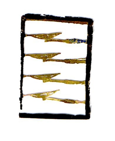

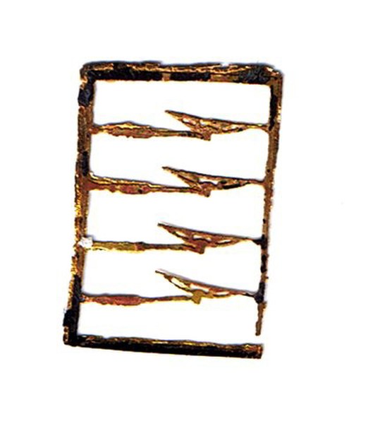

Devido ao teu atrevimento ofereço-te uns limpavidros, obrigado pelos teus erros. :badgrin:
Nota, foi a 1º tentativa por fotocopia, se tiver tempo este fim de semana devem sair mais mas por serigrafia, se quiseres depois vendo-te. :D

Fernando ainda bem que vamos aprendendo com a nossa troca de erros!!!! 8)
Essas não estão nada mal para primeiras, eu estou com um rpoblema com o metal, não sei que liga é a das caixas, pois demora muito a corroer e estraga a qualidade final.
Como já te disse a serigrafia será o ideal para obter uma qualidade bastante boa, seria o meu seguinte passo, mas se tu já vais experimentar este fim de semana, vous esperar pelos teus erros ( :twisted: ), pois eu só contava experimentar lá para o fim da próxima!!!!! :D
