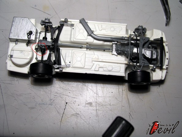

João, já viste as instruções do BMW????!!!! 8)

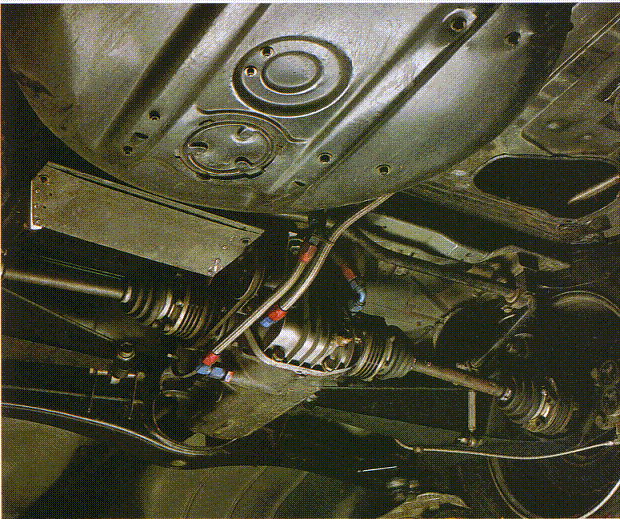

No diferencial estão lá umas polis e uma correia que devem ser da bomba de óleo do diferencial.
Mas a bomba não está lá!!!!
Já imaginaste como a vais fazer???
borntobedevil Escreveu:No diferencial estão lá umas polis e uma correia que devem ser da bomba de óleo do diferencial.
Devil,
Já me tinha apercebido que ali falta qq coisa. No teu caso acho que não te devias preocupar, nem incluir a correia. O 635 Csi que estava no Caramulo não a tinha, tenho quase a certeza, como não a tem a maioria dos modelos que tenho visto.
Mas ainda não encontrei nenhum Schnitzer visto por debaixo! :(

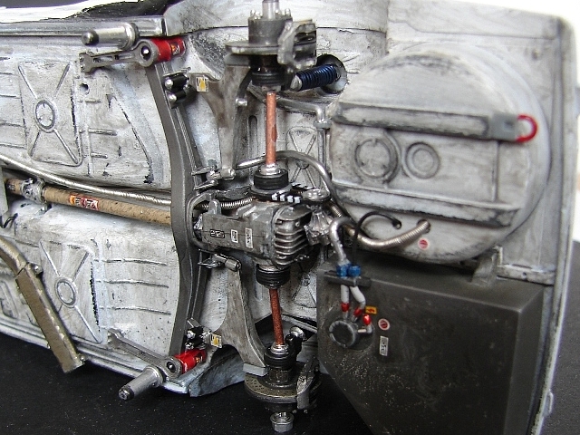

A única coisa que tenho até ao momento é esta foto de um modelo.
Não há duvida que o modelista que fez o modelo tem jeito para envelhecer, mas inventa um bocado!!!!! 8)
O meu terá uma decoração portuguesa, mas deve ter tudo de mecanica do Schnitzer, porque senão tinha que fazer como o FSousa diz arames e fita cola!!!! :lol:

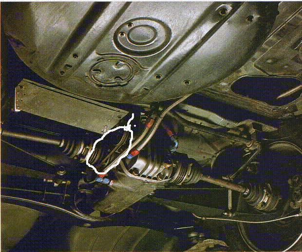

ralifactoryteam
Mensagens: 291
Este tem correia, logo deve haver para ali uma bomba.
Carlos Gonçalves
ralifactoryteam Escreveu:
Carlos, como tem radiador, também tem que ter bomba, mas as instruções da Tamiya só têm a correia, não têm a bomba.
Também ainda não cortei nem vi as peças todas, pode ser que venha nas grelhas e não venha nas instruções.
Quanto ao 1/1 quase de certeza que tinha essas peças, pelo menos os dos preparadores mais conceituados e especialmete para provas de ressistência.
ralifactoryteam Escreveu: Este tem correia, logo deve haver para ali uma bomba.
Carlos, pelo que percebi, este modelo em especial tinha correia, mas não estava ligada a nada funcional - apenas a uma fixação sem utilidade. Naturalmente deve ter tido qq coisa mas que foi retirado. Até pq, do lado esq. da foto está lá um suporte de algo volumoso.
Tb não vi as peças todas, mas penso que não vem lá nada. Não sei se a interpretação da ultima foto está correcta ou se é invenção pois só tenho a foto. Mas vou procurar o tópico e esperar que não esteja em polaco ou qq coisa do género!
Devil, nos teus contactos, sejam pilotos ou técnicos, não consegues ninguém que dê um sugestão? é que não deverá haver muitas hipóteses e modelos a utilizar, em especial homologado para competição, uma vez que estávamos no inicio do Gr.A.

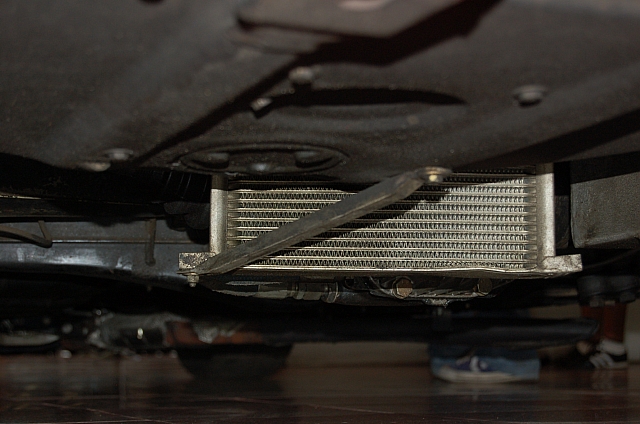

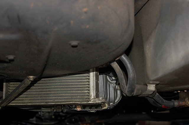

Estive a ver e o 635 Csi que vi no Caramulo tinha radiador. Qd me debrucei para ver debaixo não percebi a correia, mas agora já não tenho a certeza que lá não estivesse.
De qq forma, este modelo tem um radiador à frente da saliência da roda suplente
Na versão da Tamiya, existe um enorme radiador na zona à frente do deposito de combustível (embora este não exista) (peça E4) e um pequeno radiador por baixo ao nível da manete da caixa de velocidades, mas que penso ser da caixa de velocidades (peça E1)...
... enquanto na versão da Fujimi, o radiador está colocado à frente do tirante da suspensão - peça F40.
Agora é que está tudo confuso!
Seja como for, já percebi que a foto do kit que anteriormente coloquei não serve de referencia pq, segundo o autor, representa uma interpretação muito criativa!

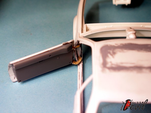

Como este tópico já vai longo e é só paleio, hoje acabei as dobradiças!!!! :D

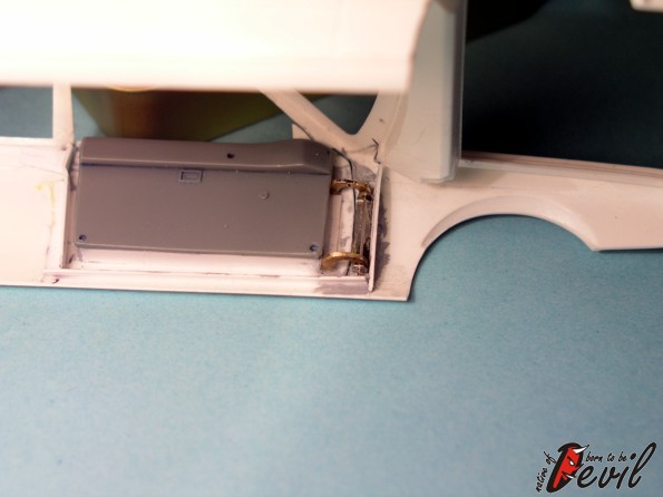

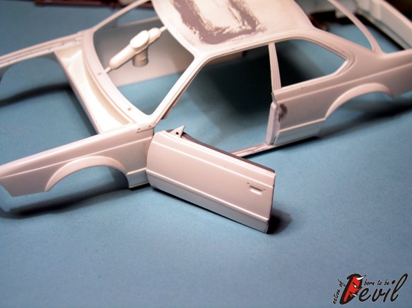

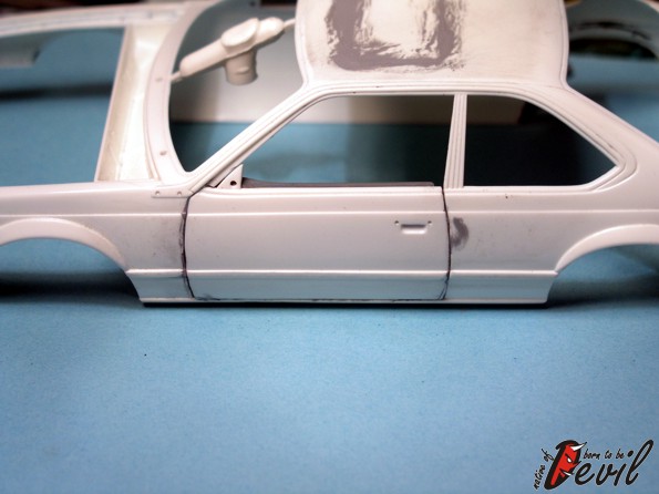

Devil,
Já viste se o arco das dobradiças não bate em nada? Como entra um pouco na área do chassis pode bater no roll-bar ou no tablier. Mas está tudo muito certinho, mesmo se gosto mais do tirante superior, mais fino.
De qq maneira, a única coisa que posso dizer das dobradiças, é que a porta não reproduz o movimento correcto. No 635 CSi, a porta, ao abrir, roda para dentro da carroçaria e não abre para fora. Isto deve-se ao facto de teres o pivot de rotação, tal como nos die-casts, para a frente da zona de abertura.
No tópico do Ferrari 512TR usei este sistema pois é assim que aporta abre, mas não é o mesmo aqui. Na prática é preciosismo, mas fica o aviso. :wink:
Podes ver a diferença dos sistemas neste tópico: viewtopic.php?f=14&t=4534&start=60#p44484" onclick="window.open(this.href);return false;
JMCARC1 Escreveu:De qq maneira, a única coisa que posso dizer das dobradiças, é que a porta não reproduz o movimento correcto. No 635 CSi, a porta, ao abrir, roda para dentro da carroçaria e não abre para fora. Isto deve-se ao facto de teres o pivot de rotação, tal como nos die-casts, para a frente da zona de abertura.
João penso que estás enganado no que dizes, não tenho nenhuma foto com a porta aberta, mas por esta pode-se ver o sistema
As dobradiças funcionam como eu as montei no modelo, por isso a porta não roda para dentro, abre como no 512!
Corrige-me se estiver errado!!
PS Os arcos não batem em nada, pois ainda leva o forro interior antes do tablier ou rollbar, mas obrigado pela lembradura! :D
