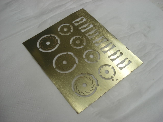

Fiz um segundo teste, para saber se o anterior me tinha saído ou se já tinha acertado mesmo com o método! :D
E como diria alguém, que agora não vou dizer quem, "Já comi pior e a pagar!" 8)
Re: TOYOTA 2000GT native of BornToBeDevil
Enviado: domingo out 04, 2009 5:19 pm
por FSousa
Viva, está(mo)s a acertar. =D>
Experimenta numa solução mais diluida, pois muito concentrada a reacção é mais violenta.

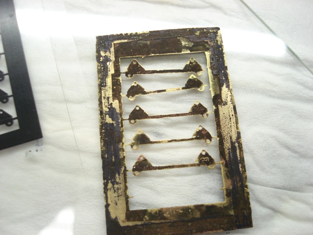

As placas que uso demoram cerca de 4 horas... :( e só pretendo corroer de um lado, pois o outro está pintado.
No fim do processo passo a placa por diluente para retirar a tinta.
Portanto, a fita cola nesta chapa (0,2mm) não serve.
Esta foi a minha ultima fornada, acho que escapa muito bem, não achas?

Agora vou experimentar com chapa mais grossa e com outro tipo de chapa, se encontrar.
Mas acho que já resolvi o meu problema dos limpavidros, vou fazer um desenho de fechos de capô de pedais e pousa pés.
Obrigado por me teres "arrancado" uma ideia que andava perdida pelos meus (poucos) neurónios à muitos anos. =D> =D> =D> =D> =D>

Neste momento tenho na corrosão uma peça de metal que penso ser em ouro mouro, com 0.75mm, não me vai servir para aplicar, mas como descobri esse material, estou a testa-lo para futuras coisas. Este já está lá há 1h30 e pouco fez! :D
Vendo as tuas peças e partindo do teu pricípio, para esta chapa de 0,2mm ainda devias diluir mais a solução, para que a corrosão fosse mais lenta, porque penso que para 1/43 esta seria a espessura ideal!
Segue PM! :twisted:

Mas no alumínio que experimentei a reacção é fulminante, mas no ouro mouro é muito mais lento.
Penso que tudo tem um método, só temos que o descobrir. :D

FSousa Escreveu:Ontém imprimi nesta placa o desenho dos limpa vidros em serigrafia, que neste caso foi a branco mas pelo que constatei deveria ter usado o preto pois assim já ficava com um dos lados pintado pois esta tinta é mais resistente que o toner.
O resultado óbvio é que : "bingo".
Com este processo temos uma definição muito elevada com resutados expectaculares.
O que constatei é que cometi 2 erros :
1º o metal é demasiado fino e maleável (0,2 mm) para este trabalho embora acho que fique mais real, com mais definição.
2º como colei fitacola na parte de trás, no fim do processo, ao descolar tive o desgosto de ver perder partes dos limpa vidros que ficaram colados na fita cola...
FSousa,
As tuas peças tem, efectivamente, uma excelente definição. Parabéns.
Tinha uma sugestão a fazer: na versão com fita cola, tenta não ter qq ligação da peça à base. Assim, evitavas a ter de cortar e rematar a ligação e, quem sabe, não conseguias remover melhor a peça. Não sei que fita cola estás a usar, mas experimenta com "fita cola de arquitecto", que é muito mais suave e permite menor esforço para retira.

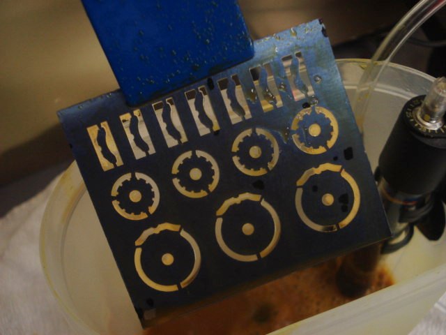

Tentei vários metodos:
- Riscar a "chapa" (vamos chamar-lhe chapa) com marcador de acetato e desenhar as pcs com um alfinete de forma a "criar" uma linha que permiti-se ao acido actuar. Não resulta na maioria das pcs, só em pcs muito basicas. :(
- Impressão a laser. Imprimir o objecto numa folha de papel fotogràfico, colocar sobre a "chapa" e passar o ferro domestico quente por cima ( de preferência sem a Maria ver). A impressão fica colada na "chapa" mas... há sempre uma parte ou pequeno detalhe que não fica e aí lá se vai tudo... :x
-Positiv20. A principio parecia uma boa solução, mas acontecia me a mesma coisa que te acontece, é muito dificil obter uma camada verniz uniforme, melhorou quando antes de dar o Positiv20 passei a dar um banho de 5 seg na "chapa" e a pré aquecer a "chapa".
Abaixo deixo fotos de pcs feitas com este metodo.
Estava quase lá... mas não era o que eu estava á espera.
Foi então que se fez LUZ... :idea:
A solução prefeita ou quase apareceu...Aqui,
http://www.micromark.com/PHOTO-RESIST" onclick="window.open(this.href);return false;
O Photo-resist é uma pelicula tipo Positiv20 que se cola á "chapa" como se cola uma folha de papel autocolante.
A aplicação é facil e deixa a tal camada uniforme.
"Chapa" com o Photo-resist "colado" e pronta para a exposição ...
"Chapa" em exposição... Não necessita lâmpada UV.
"Chapa" depois de exposta (notem a diferença de cor ) e desenvolvida ( atenção algumas desta palavras podem não estar correctas pq faço a tradução "á letra" do Inglês que foi a fonte de informação).
Depois o metodo segue o seu processo normal.
Banho de acido.
Està quase...
Està quase...
Pronto.
Pronto.
Limpeza da "chapa"
... e o resultado final.
"PE" de boa qualidade não são nada dificeis de obter e valorizam muito os modelos.
