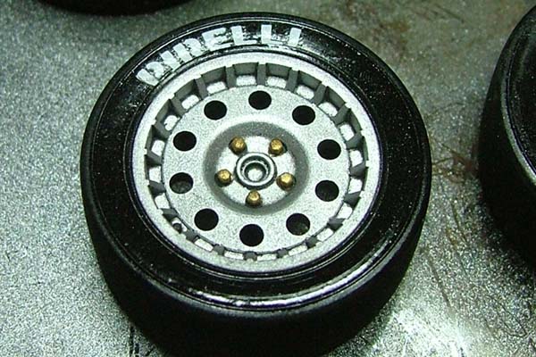

Patrick Bateman Escreveu:uma pergunta: o "pirelli" dos pneus é stencil? como funciona?
Patrick: o pireli dos pneus são os decalques que vêm com o kit... o segredo está em aplicar uma camada de verniz brilhante antes dos decalques, e depois cobrir com verniz mate (neste caso usei 'smoke' da tamiya, era o que estava mais à mão, e até apliquei a pincel :wink: ), fiz o mesmo nas backets, repara nas fotos

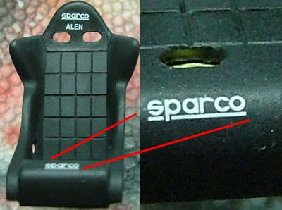

pormenor das backets

pneus com smoke, e depois os decalques, antes do verniz mate
