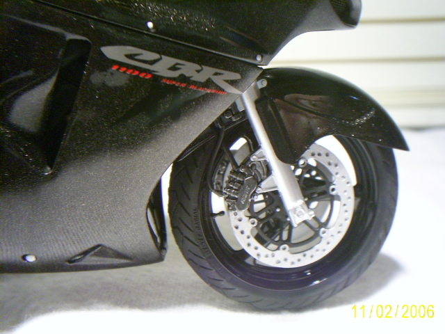

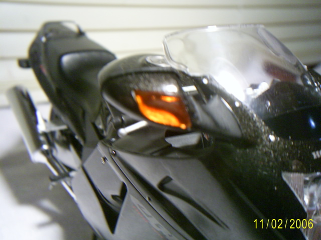

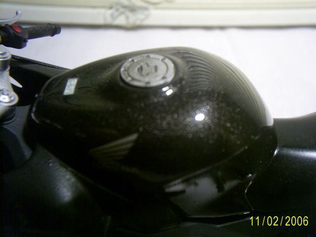

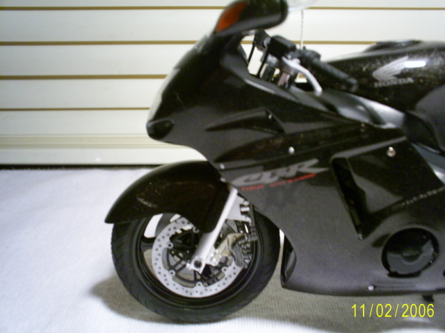

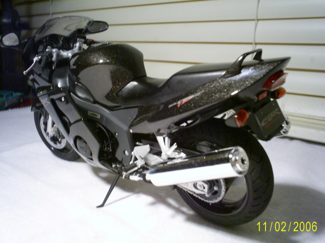

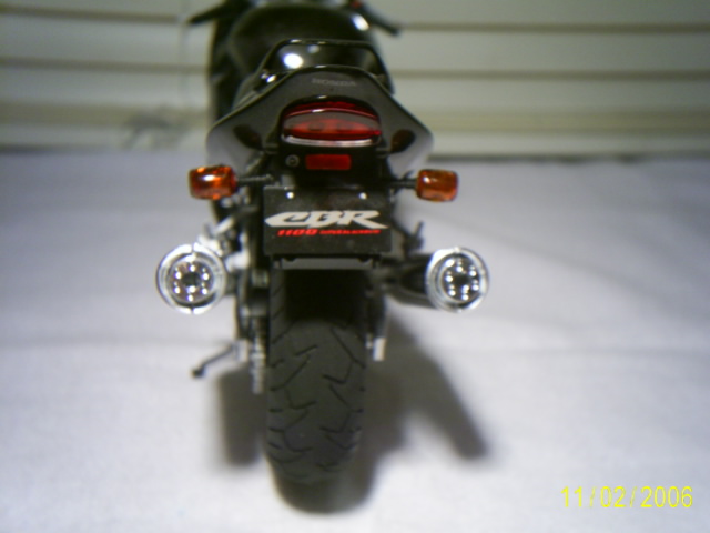

PATRICK E PAULO

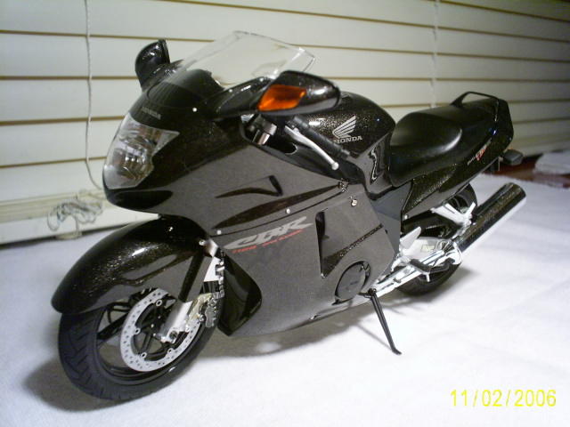

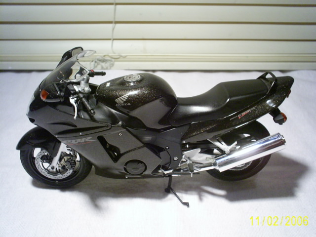

Esta moto foi pintada assim.
1º - foi dado um fundo de primer.
2º - preparação da tinta, Tintas Tamiya 10 ml de X 18 semi gloss black, 1 ml de XF 16 Flat Alluminum, 4 ml de álcool e miturar bem.
3º - Aplicação, aplicar de 4 a 5 camadas da tinta já pronta.
OBS: Com a mistura a tinta virou metálica então não pode ser lixada.
4º - Vou aplicado uma mão fina de verniz bicomponente, lixado para tirar os defeitos, foi dado um polimento e colocado os decais.
5º - Depois dos decais secos foi dado 2 mão de verniz bicomponente, esperado 48 horas para secar a tinta, lixado para tirar os raios dos pelinhos , polido com massa de polir nº 2 e passando uma cera para dar brilho.

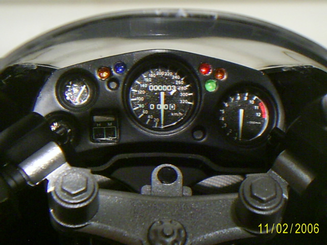

Lindona :D
Só uma dica, pega numa folha de acetato, corta umas circunferências e bota no painel de intrumentos a imitar o vidro, dá mais realismo :wink:

Vou na loja hoje ver se tem o acetato e o estilete que corta redondo, valeu pela dica :wink:

Também existe quem use este produto da microscale , micro cristal clear que além de colar as peças transparentes pode criar uma pelicula espessa como uma lente ou um vidro.
Podem consultar as caracteristicas deste e outros productos no site da marca.

Tudo bem , eu uso cola para cristal pena que a minha tinha acabado e eu não encontrei, você pinga uma gota de cola e ela fica parecido com o vidro. :wink:
