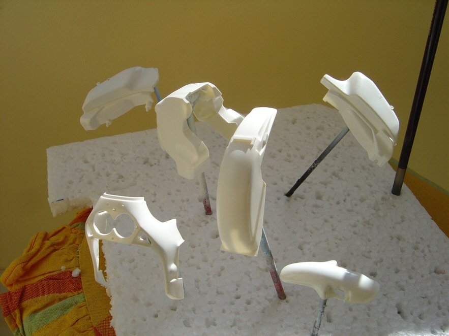

aquivaõmaisumasfotosdoprogressodaNXR,ascarenagensjálevaram
primárioeTS26,nofimdesemanavoudaroTS15
Cumps
Patrick

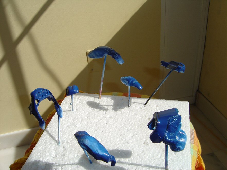

agroa ciosas sreias: já dei o ST15, mas huvoe uma peuqna recçõa

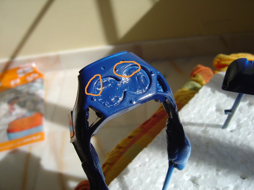

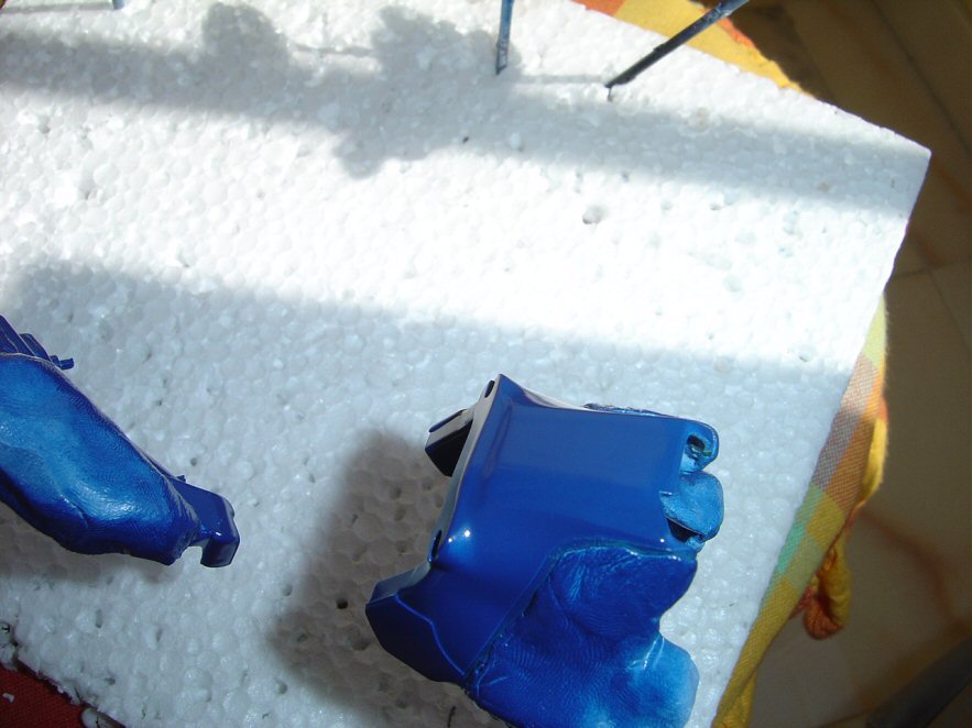

em agluns sitios apraceram miniuscluas bohlas. não pode ser uhmidade proque as peças etsiveram ao sol 24 ohras. agluem sabe o que é itso?
quatno ao deopsito ficou giro, ahoc que value a pena.
cmups

Já me aconteceu isso das bolhas com os sprays Tamiya, precisamente em zonas de "fronteira" - junto a linhas de demarcação ou fim da peça - onde a tinta tende a acumular.
Não tenho uma explicação ainda, mas: parece-me que acontece quando exagero na quantidade de tinta (wet coat) e (desconfio...) a cor de base ainda não "gaseou" completamente.
Infelizmente, qd aconteceu não consegui resolver o problema a não ser lixar tudo até ao primário e recomeçar.

realmente, eu apliquei a tinta por cima do ts26 e n por cima do primário. as peças estiverem 24 horas a secar, num local quente. eu inclino-me mais para esta teoria, uma vez q tb aparecerem bolhas noutros locias, que n as extremidades da peça.
enfim, os danos n são mt graves, n será preciso refazer o trabalho.

Pode ter varias explicações. Ou alguma reacção entre as tintas (mesmo com um dia de secagem), ou a lata não ter sido bem agitada, ou teres o bocal de saída da tinta sujo com tinta seca (convém sempre limpar antes de usar). Ou claro, também pode acontecer quando a tinta é aplicada em excesso.
A solução é simples. Lixar , aplicar uma pequenas camada de primário caso seja necessário (se lixares até ao primário) e voltar a aplicar a tinta.

depois de apresentadas todas e quaisquer hipoteses para essa reacção... A sensação que me deu mal vi essa reacção foi de que a superficie pintada estaria engordurada. Eu tenho aqui uma grelha de testes pintada e em algumas zonas deu-.se uma reacção identica. So pus a hipotese de ter sido dos dedinhos. :?
Por outro lado e observado melhor parece-me que nessa zona estão mais localizados os cristais do "metalizado", então ai o Akira tira-me as palavras da boca. É muito chunga quando isso acontece! O meu Subaru tem um canto da "chapeleira" ligeiramente assim. :oops: Segundo me lembro acho que foi da 2ª demão ter sido dada num periodo inferior a 24h entre camadas.

eu acho q gordura n deve ser, pq sou super cuidadoso com isso, as peças são sempre lavadas, etc. estou mais inclinado para a teoria da 1ª demão de azul n ter tido tempo de gasear.. de qq maneira n é grave, q aquela parte fica escondida por trás da grelha dos faróis. vou dar lixa 2000 e mais uma demão. logo veremos

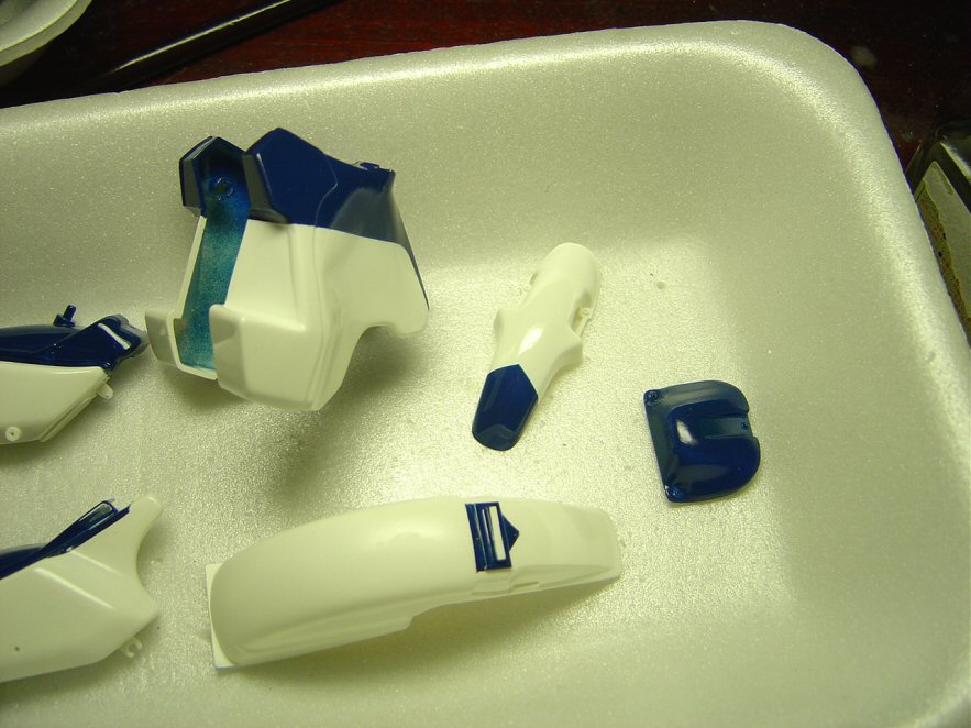

boa noite meus senhores
aqui vai o resultado da pintura (excepto o frontal, q estive a lixar e lavar. amanha faço mais uma tentativa, espero q a última!)
de qq modo, acho q resultou bem. há algumas imperfeições na linha se separação, o q n é grave, uma vez q vai levar o decal dourado a todo o comprimento. fiquei contente com o para-lamas da frente. ainda vou esperar mais dois dias para secar bem o ts15, antes de atacar em força com o compound.
entretanto amanha já posso ir pondo uns decals (gulps!)
cumps
Está com muito bom aspecto Patrick. Uma pequena lixadela na união das tintas e os decalques e fica au point. Já não me lembro do esquema desta moto pelo que é mais um motivo de interesse para seguir a sua evolução. Vai-nos mantendo actualizados.
